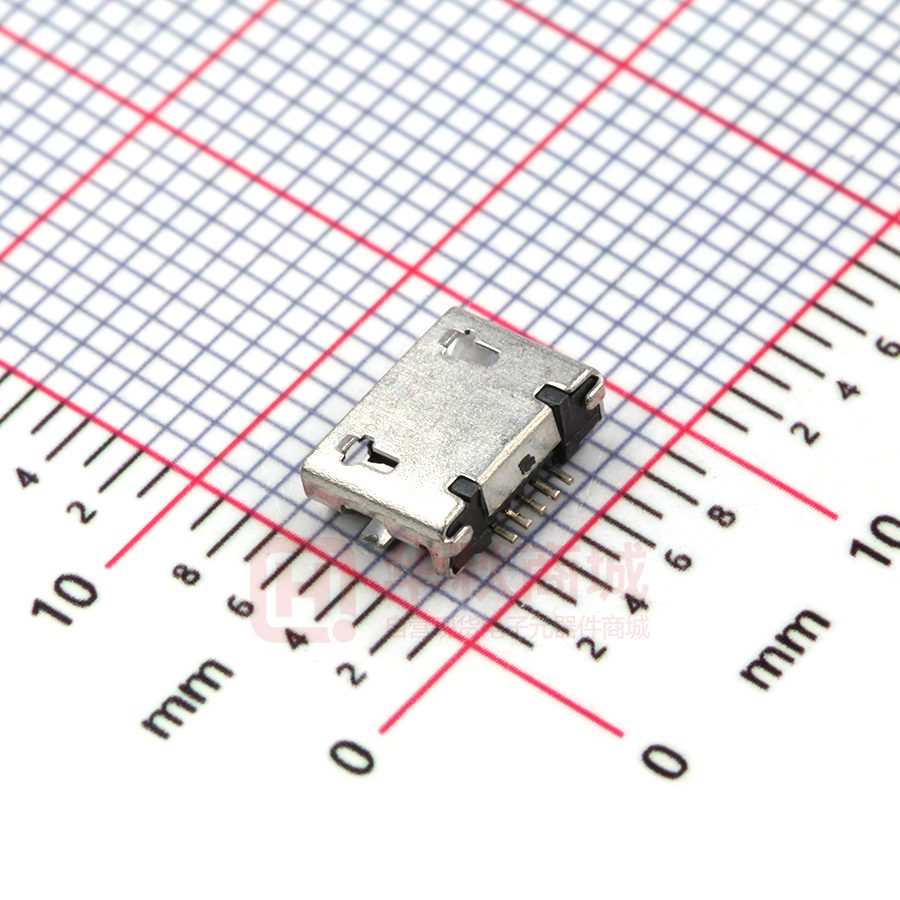

    USB连接器 5Pin 卧贴 Micro-B
MICRO QTZB5.0 数据手册
深圳市首韩科技有限公司 SHENZHEN SHOUHAN TECHNOLOGY CO.,LTD Tel: 0755-27597601 Fax: 0755-27597491 承 认 FOR APPROVAL 限 公 司 SPECIFICATION 户 Customer: 有 客 书 产品名称 Project: 科 技 Micro座 规格型号 Part No: 韩 MICRO QTZB5.0(040) 首 贵公司承认印 Approal slgnatures 料 号/Part No. 章/Signatures 深 圳 市 签 日期 Date: 拟制/Drawn 李春风 审核/Check 张栋 批准/Approved 罗孝金 1 深圳市首韩科技有限公司 SHENZHEN SHOUHAN TECHNOLOGYCO.,LTD 1.物料明细: 1.1.塑胶部分:LCP UL94V-0 1.2.接触端子部分:C5191R-H,镍底,接触部位镀金 1μ” 1.3.外壳部分:C2680R-H,外壳镀镍底 50μ”,镀NI 80μ 2.工作条件: 2.1.工作电流:1Ampere 2.2.使用温度:-30℃~+80℃ 3.电气性能部分 序号 测试项目 3.3 绝缘阻抗 耐压测试 30mΩ MAX 参考:EIA 364-23A 测试相邻接触脚位之间塑胶阻抗值 参考:EIA 364-21A 以 0.5mA 的电流测试接触脚位之间塑胶耐高压 1 分钟 参考:EIA 364-20A 100MΩ MIN 司 3.2 接触阻抗 测试方法及参考标准 以低功率电流测试产品接触部位阻抗值 100V DC 100V AC 1 分钟 0.5mA 限 公 3.1 规格和标准 4.机械性能部分 插入力 3.57kgf MAX 4.2 拔出力 1.00kgf MIN 端 子 单 PIN 保持力 4.4 寿命测试 与线端匹配时,线端以 25mm/分速度拔出时的力 参考:EIA 364-13A 接触 PIN 以 25mm/分速度从塑胶中退出来的力 0.3 kgf MIN 以每小时 600 次匀速插拔产品 3000 次 1. 产品外观无明显损伤 2. 插入力:3.57kgf MAX 出力:0.81~2.05 kgf 拔 参考:EIA 364-09A 科 技 4.3 与线端匹配时,线端以 25mm/分速度插入时的力 参考:EIA 364-13A 有 4.1 以每分钟频率由 10HZ 至 55HZ,再回到 10HZ 为一循环,连 4.5 振动测试 续测试 X/Y/Z 三个方向各 2 小时。 振幅为 1.5mm 参考:EIA 364-28A -6 10 秒 5.1 沾锡性 韩 5.环境性能部分 吃锡面积达 95%以上 5.3 低温性 5.4 耐湿性 深 5.5 2. 3. 1. 2. 3. 接触阻抗 100mΩ MAX 绝缘阻抗 100MΩ MIN 外观无明显损伤 接触阻抗 100mΩ MAX 绝缘阻抗 100MΩ MIN 市 耐高温 1. 外观无明显损伤 2. 接触阻抗 100mΩ MAX 3. 绝缘阻抗 100MΩ MIN 圳 5.2 首 1. 外观无明显损伤 耐腐蚀性 1. 外观无明显腐蚀 2. 接触阻抗 50mΩ MAX 产品焊接区于温度为 235±5℃锡炉中浸泡 5±0.5 秒 参考:MIL STD-202F 将产品置于 85℃的高温炉中 96 小时后,再于常温中置放 3 小时后观察。 参考:MIL STD-1344A 将产品置于-40℃的低温炉中 96 小时后,再于常温中置放 3 小时后观察。 参考:MIL STD-1344A 将产品置于温度为 40±2℃,湿度为 90~95RH 环境中,120 小时后观察。 参考:EIA 364-31A 将产品置放于盐水浓度为 5%,温度 35±2℃的盐雾箱中连 续喷雾 12 小时,于常温放置 1 小时后观察产品。 参考:EIA 364-26A 建议回焊曲线: ℃) ℃ ℃ ℃ ℃ 5.6 耐焊接性 1、 外观无明显变色、起泡; ℃ 2、 焊脚吃锡平滑 ℃ ℃ MICRO QTZB5.0 (040) Micro 座 深圳市首韩科技有限公司 技 有 科 韩 市 首 圳 深 李春风 张栋 罗孝金 限 司 公
