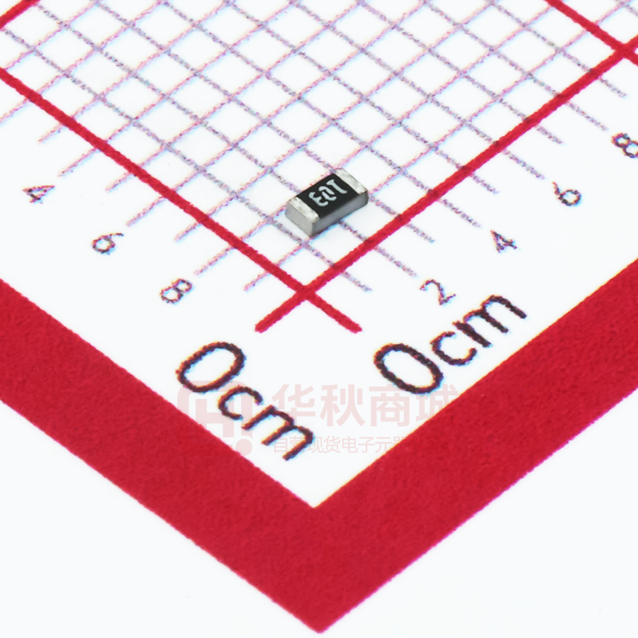

    贴片电阻 0603 10KΩ ±5% 1/10W ±200ppm/℃
SCR0603J10K 数据手册
APPROVAL SHEET 承 认 书 APPROVED BY 承 认 客 户 DESCRIPTION 型名 Thick Film Chip Resistors 厚膜芯片电阻 DATASHEET NO 规格书号码 IE-VO-V1.4 APPROVAL DATE 承认日期 Provider Approval 批准 Approved by 审核 Checked by 承认 Signature 审核 Checked by 承认 Signature Customer Approval 批准 Approved by 安徽翔胜科技股份有限公司 地址:安徽省颍上经济开发区 电话:0558-2813568/2813578 传真:0558-2813398 厚膜芯片电阻器规格标准书 版本号 IE-VO-V1.4 版本日期 2021.07.12 页 次 1 1.适用范围 1.1 本承认书适用于本公司所生产的无铅、无卤素之SCR系列厚膜芯片电阻器。 1.2 本公司之无铅产品意指符合RoHS要求的端电极无铅,而存在于电阻层玻璃材料中的铅是符 合RoHS的铅排外条款。 1.3 该产品是属于通用型系列。 2.型别名称 (例) SCR 0402 型别 尺寸 芯片电阻 0201 0402 0603 0805 1206 1210 2010 2512 J 容差 0472 B 电阻值 包装型式 9R1=09R1 10R=0100 1K=0102 4K7=0472 1M=0105 J=± 5% D=± 0.5% F=± 1% A:4 mm Pitch Carrier Tape 5000 pcs B:2 mm Pitch Carrier Tape 10000 pcs C:4 mm Pitch Carrier Tape 4000 pcs D:4 mm Pitch Carrier Tape 20000 pcs E:2 mm Pitch Carrier Tape 50000 pcs F:2 mm Pitch Carrier Tape 15000 pcs 9R1=9R10 10R=10R0 1K=1001 4K7=4701 1M=1004 3.规格表 3.1阻值范围:≧1Ω & 0Ω 额定 功率 型别 1 0201 20 1 0402 16 1 0603 10 W W W 最高 额定 电压 最高 过负荷 电压 25V 50V 50V 75V 100V 150V T.C.R (ppm/℃) 温度系数 F(±1%)/D(±0.5%) E-24、E-96 J(±5%) E-24 ±400 1Ω≦R<9.1Ω 1Ω≦R<9.1Ω ±200 10Ω≦R≦10MΩ 10Ω≦R≦10MΩ ±100 10Ω≦R<1MΩ --- ±400 1Ω≦R<9.1Ω 1Ω≦R<9.1Ω ±200 1MΩ≦R≦10MΩ 10Ω≦R≦10MΩ ±100 10Ω≦R<1MΩ --- ±400 1Ω≦R<9.1Ω 1Ω≦R<9.1Ω ±200 1MΩ≦R≦10MΩ 10Ω≦R≦10MΩ ±100 10Ω≦R<1MΩ --- ±400 1Ω≦R<9.1Ω 1Ω≦R<9.1Ω ±200 1MΩ≦R≦10MΩ 10Ω≦R≦10MΩ ±100 10Ω≦R<1MΩ --- ±400 1Ω≦R<9.1Ω 1Ω≦R<9.1Ω ±200 1MΩ≦R≦10MΩ 10Ω≦R≦10MΩ 阻值范围 JUMPER (0Ω) 阻值 使用温度范围 50mΩ MAX. -55℃ ~ +125℃ 50mΩ MAX. 50mΩ MAX. -55℃ ~ +155℃ 1 0805 8 1 1206 4 发展愿景: W W 150V 200V 300V 400V 创世界品牌、造民族精品。 服务热线:400-630-2558 50mΩ MAX. 50mΩ MAX. 网址:www.vicovo.com 厚膜芯片电阻器规格标准书 版本号 IE-VO-V1.4 版本日期 2021.07.12 页 额定 功率 型别 1 1210 2 3 2010 2512 4 W W 1 W 最高 额定 电压 最高 过负荷 电压 200V 400V 200V 400V 200V 400V T.C.R (ppm/℃) 温度系数 阻值范围 F(±1%)/D(±0.5%) E-24、E-96 J(±5%) E-24 ±100 10Ω≦R<1MΩ --- ±400 1Ω≦R<9.1Ω 1Ω≦R<9.1Ω ±200 1MΩ≦R≦10MΩ 10Ω≦R≦10MΩ ±100 10Ω≦R<1MΩ --- ±400 1Ω≦R<9.1Ω 1Ω≦R<9.1Ω ±200 1MΩ≦R≦10MΩ 10Ω≦R≦10MΩ ±100 10Ω≦R<1MΩ --- ±400 1Ω≦R<9.1Ω 1Ω≦R<9.1Ω ±200 1MΩ≦R≦10MΩ 10Ω≦R≦10MΩ 次 JUMPER (0Ω) 阻值 2 使用温度范围 50mΩ MAX. 50mΩ MAX. -55℃ ~ +155℃ 50mΩ MAX. 3.2.功率衰减曲线: 型别 0201/0402/0603/0805/1206/1210/2010/2512 使用温度范围 -55℃ ~ +155℃ 说明 曲线1:适用于0201产品,曲线2:适用于其他型别产品 周围温度若超过70℃至155℃之间,功率可照下图曲线予以修定 功 率 衰 减 曲 线 图 3.3.额定电压或额定电流: 阻值范围:≧1Ω 额定电压:对于额定功率之直流或交流(商用周率有效值rms.)电压。 可用下列公式求得,但求得之值若超过规格表内之最高电压时,则以最高额 定电压为其额定电压。 E=额定电压    R× E P (V) P=额定功率 (W) R= 公 称 阻 值 (Ω) 发展愿景: 创世界品牌、造民族精品。 服务热线:400-630-2558 网址:www.vicovo.com 厚膜芯片电阻器规格标准书 版本号 IE-VO-V1.4 版本日期 2021.07.12 页 次 3 4.尺寸图 阻值范围:≧1Ω & 0Ω Dimensions Type L W H L1 L2 0201 0.60±0.03 0.3±0.03 0.23±0.03 0.10±0.05 0.15±0.05 0402 1.00±0.10 0.50±0.05 0.30±0.05 0.20±0.10 0.25±0.10 0603 1.60±0.10 0.80±0.10 0.45±0.10 0.30±0.15 0.25±0.15 0805 2.00±0.10 1.25±0.10 0.50±0.10 0.35±0.20 0.35±0.20 1206 3.05±0.10 1.55±0.10 0.50±0.10 0.45±0.20 0.40±0.20 1210 3.05±0.10 2.60±0.15 0.55±0.10 0.45±0.20 0.50±0.20 2010 5.00±0.10 2.50±0.15 0.55±0.10 0.45±0.20 0.50±0.20 2512 6.35±0.10 3.10±0.15 0.55±0.10 0.60±0.20 0.50±0.20 5.结构图 阻值范围:≧1Ω & 0 Ω 1 Ceramic substrate 陶瓷基板 7 2nd 保护层 2nd Protective coating 8 字码 Marking 2 背面内部电极 Bottom inner electrode 3 正面内部电极 Top inner electrode 9 侧面内部电极 Terminal inner electrode 4 电阻层 Resistive layer 10 Ni 层电镀 Ni plating 5 1st 保护层 1st Protective coating 11 Sn 层电镀 Sn plating 6 镭射修阻 Laser Trimmed - - - 发展愿景: 创世界品牌、造民族精品。 服务热线:400-630-2558 网址:www.vicovo.com 厚膜芯片电阻器规格标准书 版本号 IE-VO-V1.4 版本日期 2021.07.12 页 次 4 6.字码表示法 Tolerance(容差) J F/D 0201/0402 No Marking No Marking 0603 3 字码 参考 6.3 项 0805/1206/1210/2010/2512 3 字码 4 字码 Type 6.1.0603、0805、1206、1210、2010、2512 ±5%容差: ●阻值≧10Ω:以E-24系列三位数字表示,前二位数为有效数字,第三位数为乘幂(10X)。 字码→100 100=10*100=10Ω ●阻值<10Ω:以E-24系列三位数字表示,第一、三位数为有效数字,第二位数为乘幂(10-1)。 字码→4R7 4R7=47*10-1=4.7Ω 6.2.0805、1206、1210、2010、2512 ±1%,±0.5%容差: ●阻值≧100Ω:以E-24、E-96系列四位数字表示,前三位数为有效数字,第四位数为乘幂(10X)。 字码→1002 1002=100*102=10000Ω ●阻值<100Ω:以E-24、E-96系列四位数字表示,其中三位数为有效数字,R为乘幂(10X)。 字码→10R2 10R2=102*10-1=10.2Ω 6.3.0603 ±1%,±0.5%容差(特殊): ●以E-96系列表示,不使用四字码而使用EIAJ如下表之代码。前二位数为代码,第三位数为乘 幂(10X)。 字码→47B 47B=301*101=3010Ω ●若阻值未在E-96系列而在E24系列内,则以E-24系列三字码且底下加一横杠表示。 字码→471 471=47*101=470Ω 6.4. 0603、0805、1206 :零欧姆产品以一字码" 0 "表示 ±1% & ±5%容差 发展愿景: 创世界品牌、造民族精品。 服务热线:400-630-2558 网址:www.vicovo.com 厚膜芯片电阻器规格标准书 版本号 IE-VO-V1.4 版本日期 2021.07.12 页 发展愿景: 创世界品牌、造民族精品。 服务热线:400-630-2558 次 5 网址:www.vicovo.com 厚膜芯片电阻器规格标准书 版本号 IE-VO-V1.4 版本日期 2021.07.12 页 次 6 7.信赖性试验项目 7.1.电气性能试验(Electrical Performance Test) Item 项目 Specifications规格 Conditions 条件 ( R2-R1) Temperature Coefficient of TCR(ppm / ℃)= R1(T2-T1) ×106 Resistance R1:室温下量测之阻值(Ω) 温度系数 R2:-55℃或+125℃下量测之阻值(Ω) Resistors Jumper NA 参考3.规格表 T1:室温之温度(℃) T2:-55℃或+125℃之温度(℃)。 依据 JIS-C5201-1 4.8 Short Time 施加2.5倍的额定电压5秒,静置30分钟以上再量测阻值变 1.阻值范围:≧1Ω Overload 化率。 0.5%/1%:±(1.0%+0.05Ω) (额定电压值请参考 3.规格表) 短时间过负荷 5%:±(2.0%+0.10Ω) 参考3. 规格表 依据 JIS-C5201-1 4.13 外观无损伤,无短路或烧毁现象。 Intermittent 置于恒温箱中,施加2.5倍额定电压,1秒ON,25秒OFF,1.阻值范围:≧1Ω Overload 计10000+400/-0次后取出静置60分钟后量测阻值变化量。 ±(5.0%+0.10Ω) 断续过负荷 依据 JIS-C5201-1 4.13 2.阻值范围:<1Ω ±(5.0%+0.001Ω) 参考3. 规格表 外观无损伤,无短路或烧毁现象。 发展愿景: 创世界品牌、造民族精品。 服务热线:400-630-2558 网址:www.vicovo.com 厚膜芯片电阻器规格标准书 版本号 IE-VO-V1.4 版本日期 2021.07.12 页 次 7 7.2.机械性能试验(Mechanical Performance Test) Item 项目 Terminal Strength 端电极 拉力测试 Specifications规格 Conditions 条件 Resistors Jumper 测试项目一:将电阻焊在电路板上,在电阻背面施以5N的力 项目一: 外观无损伤,无侧导脱落及本体断 裂发生。 量持续10 sec后,检查侧导体外观。 测试项目二:将电阻焊在电路板上,逐渐施加力量于电阻背 面,测试端电极最大剥离强度。 依据 JIS-C5201-1 4.16 项目二:拉力≧5N Resistance to 浸于20~25℃异丙醇溶剂中5±0.5分钟后,取出静置48 hr 1.阻值范围:≧1Ω Solvent 以上,再量测阻值变化率。 型别 全型别 耐溶剂性 △R% ±(1.0%+0.05Ω) 试验 参考3. 规格表 外观无损伤,无G2保护层及锡层被 Leaching现象。 依据 JIS-C5201-1 4.29 Solderability 前处理:将芯片电阻放置于PCT试验机内,在温度105℃、 导体吃锡面积应大于95%。 焊锡性 湿度100%及气压1.22×105 pa的饱和条件下进行4小时的 老化测试,取出后静置于室温下2小时。 测试方法:将电阻浸于235±5℃之炉中2秒后取出置于显微 镜下观察焊锡面积。 依据 JIS-C5201-1 4.17 Resistance to ◎测试项目一(焊锡炉测试): 试验项目一: 参考3. Soldering (1).阻值变化率 规格表 浸于260+5/-0℃之锡炉中10 秒+1/-0,取出静置60分钟以 Heat 阻值范围:≧1Ω 抗焊锡热 上,再量测阻值变化率。 △R%=±(1.0%+0.05Ω) (2).电极外观无异常,无侧导脱落。 ◎测试项目二(焊钖炉测试): 浸于260+5/-0℃之锡炉中30+1/-0秒,取出后洗净。置于显 试验项目二: (1).导体吃锡面积应大于95%。 微镜下观察焊锡面积。 (2).在电极边缘处不应见到下层的 物质(例如白基板)。 ◎测试项目三(电烙铁试验): 加热温度:350±10℃ 试验项目三: 烙铁加热时间:3+1/-0 sec. (1).阻值变化率 取电铬铁加热于电极两端后,取出静置60钟以上,再量测 阻值范围:≧1Ω 阻值变化率。 △R%=±(1.0%+0.05Ω) (2).电极外观无异常,无侧导脱落。 依据 JIS-C5201-1 4.18 发展愿景: 创世界品牌、造民族精品。 服务热线:400-630-2558 网址:www.vicovo.com 厚膜芯片电阻器规格标准书 版本号 IE-VO-V1.4 版本日期 2021.07.12 页 Item 项目 次 8 Specifications规格 Conditions 条件 Resistors Jumper Bending 将芯片电阻焊于弯折性测试板中,置于弯折测试机上,在 参考3. Test (1).阻值变化率 规格表 测试板中央施力下压,于负荷下量测阻值变化率。 弯折性测 1.阻值范围:≧1Ω 下压深度(D): 0201、0402=5mm 试 △R%=±(1.0%+0.05Ω) 0603、0805=3mm (2).外观无损伤、无侧导脱落 1206以上型别=2mm 及本体断裂发生。 依据JIS-C5201-1 发展愿景: 4.33 创世界品牌、造民族精品。 服务热线:400-630-2558 网址:www.vicovo.com 厚膜芯片电阻器规格标准书 版本号 IE-VO-V1.4 版本日期 2021.07.12 页 次 9 7.3.环境试验(Environmental Test) Item Conditions 项目 条件 Resistance to Dry Heat 耐热性试验 Specifications规格 Resistors Jumper 参考3. 置于155±5℃之烤箱中1000+48/-0 hrs,取出静置1 hr以上再量测 1.阻值范围:≧1Ω 0.1%、0.5%、1%:±(1.0%+0.05Ω) 规格表 阻值变化率。 2%、5%:±(2.0%+0.10Ω) PS:RTT01置于125±3℃中。 依据 JIS-C5201-1 4.25 外观无损伤,无短路及烧毁现象。 Thermal Shock 将芯片电阻置入冷热冲击机中,温度为-55℃ 15分钟,+125℃ 15 1.阻值范围:≧1Ω 参考3. 冷热冲击 分钟,共计循环300次后取出,静置60分钟再量测阻值变化率。 0.1%、0.5%、1%:±(1.0%+0.05Ω) 规格表 2%、 测试条件 5%:±(2.0%+0.05Ω) 最低温度 -55±5℃ 最高温度 温度保留时间 依据 MIL-STD 202 Method 107 125±5℃ 外观无损伤,无短路及烧毁现象。 15分 Loading Life 置于温度40±2℃相对湿度90~95%恒温恒湿槽中,并施加额定电 1.阻值范围:≧1Ω in Moisture 压,90分钟ON,30分钟OFF,共1,000 hrs取出静置60分钟以上 耐湿负荷 型别 All TYPE 再量测阻值变化率。 1%: ±(1.0%+0.05Ω) 范围 5%: ±(2.0%+0.10Ω) 依据 JIS-C5201-1 4.24 Load Life 负荷寿命 外观无损伤,无短路及烧毁现象。 置于70±2℃之烤箱中施加额定电压,90分钟ON,30分钟OFF, 1.阻值范围:≧1Ω 共1,000 hrs取出静置60分钟以上再量测阻值变化率。 型别 All TYPE 范围 依据 JIS-C5201-1 4.25 发展愿景: 创世界品牌、造民族精品。 参考3. 规格表 参考3. 规格表 1%: ±(1.0%+0.05Ω) 5%: ±(2.0%+0.10Ω) 外观无损伤,无短路及烧毁现象。 服务热线:400-630-2558 网址:www.vicovo.com 厚膜芯片电阻器规格标准书 版本号 IE-VO-V1.4 版本日期 2021.07.12 页 次 10 8.建议焊锡条件 8.1.Lead Free IR Reflow Soldering Profile 8.2.烙铁焊锡方法:350±10℃ 3秒之内。 9. 镀层厚度 9.1镍层厚度:≧2μm 9.2纯锡:≧3μm 9.3电镀纯锡为雾锡 发展愿景: 创世界品牌、造民族精品。 服务热线:400-630-2558 网址:www.vicovo.com 厚膜芯片电阻器规格标准书 版本号 IE-VO-V1.4 版本日期 2021.07.12 页 次 11 10.阻值测试包装标准量测位置 Unit : mm 背面电极量测 DIM A B 0201 0.44±0.05 0.22±0.05 0402 0.80±0.05 0.24±0.05 0603 1.35±0.05 0.35±0.05 0805 1.80±0.05 0.35±0.05 1206 2.90±0.05 0.35±0.05 1210 2.90±0.05 0.35±0.05 2010 4.50±0.05 1.15±0.05 2512 5.9±0.05 1.60±0.05 TYPE 11.储存期限 在储存环境-5~40℃、20~75%之条件下可储存二年。 12.产品标签描述 发展愿景: 创世界品牌、造民族精品。 SCR 1206 J 厚膜电阻 型别 0682 A V208080202 容差 服务热线:400-630-2558 字码 包装 批号 063 流水号 网址:www.vicovo.com 厚膜芯片电阻器规格标准书 版本号 IE-VO-V1.4 版本日期 2021.07.12 页 次 12 13. 注意事项 芯片电阻做为标准品,应用较为广泛,因此本产品在一些特定环境下应用可能会受到影响。 1. 如果您打算将我们的产品用于要求极高可靠性的设备(如医疗设备,飞机/航天器,核动力控 制器,汽车电子等等),其故障或可能造成人类生命的损失,身体伤害或财产严重损害,请提 前与翔胜销售代表咨询。除非事先由翔胜书面同意,否则不得以任何方式,使用在以上特定之 应用。若使用后对您方或第三方因使而造成的任何损失及费用、翔胜不做任何的承担责任。 2.翔胜根据严格的质量控制体系设计和制造其产品,然而,电子类产品可能在一些异常的应用中 失效或失灵故障。请使用者务必按自己的职责执行安全措施,包括但不限于对物理伤害、对任 何财产的损害。以下是安全措施的实例: [A]安装保护电路或其他保护装置以提高系统安全性 [B]安装冗余电路以减少单个或多个电路故障的影响 3.产品不是设计在特殊的环境或条件下应有,故在以下特殊环境下使用时性能可能受到影响: [A]产品在任何类型的液体中使用,包括水、油、化学品和有机溶剂。 [B]产品在户外或在产品暴露在阳光直射或灰尘的地方 [C]产品暴露于海风或腐蚀性气体,包括Cl 2, H 2 S,NH 3,SO 2,NO 2 [D]产品暴露于静电或电磁波的地方 [E ]产品接近发热部件、塑料绳索或其他易燃物品。 [F ]产品用树脂或其他涂层材料密封或涂布我们的产品 [G]产品焊接后使用不清洁焊剂,或用水或水溶性清洗剂清洗产品。 [H]产品在露水冷凝的地方使用。 4.我们的产品未使用防辐射设计。 5.避免采用超过产品正常工作的额定功率,特别是瞬态负载(在短时间内施加大量的负载,如脉 冲应用)。对产品性能可能会产生负面影响。 6.当使用坚硬物体接触产品时要小心,可能会因为外力作用的因素造成产品损失。 发展愿景: 创世界品牌、造民族精品。 服务热线:400-630-2558 网址:www.vicovo.com
