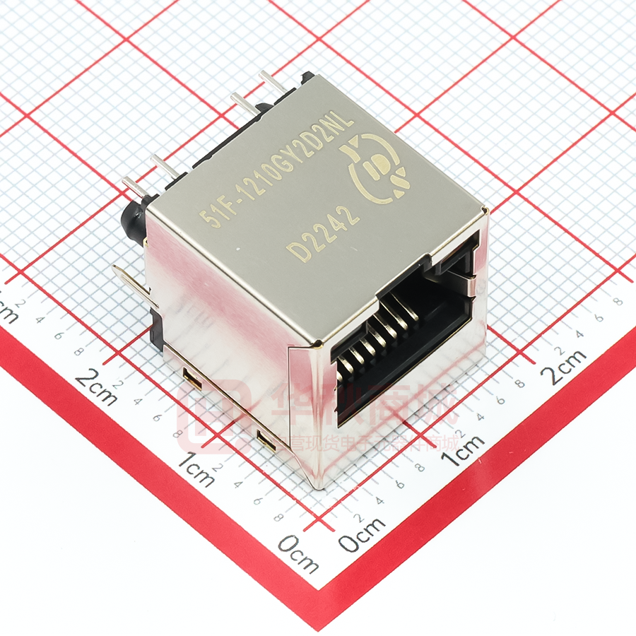

    RJ11/RJ45连接器 直插 带LED 端口:1
51F-1210GY2D2NL 数据手册
REV. 一、外观尺寸图 0 15.75 12.67 11.43 7.59 1.34 14.76~14.86 X 3.45 2.29 1.71 1.27 12 11 10 9 3.89 4.11 17.0 3.20 2 PLC 1.00 4 PLC 1.45 DETAIL X 16.1 LEFT 0.45 RIGHT 3.25 7 5 3 DATE DWN AP’PD 10.3.17 Hu Li DESCRIPTION 1.0 Correct Appearance 17.12.14 Zhou Hsu 1.1 Correct Appearance 17.12.22 Zhou Hsu 三、电气特性@25℃: 1. 圈比(±5%):1CT:1CT 2. 电感(100KHz/0.1V@8mA):350uH MIN@0℃ ~ +70℃ 1 2.8 0.90 8 PLC 6 4 2 3. 杂散电容(100KHz/0.1V):28pF MAX 2.46 8 1.27 2.54 1 4.11 1.3 3.89 2.54 PRE-SOLDERING 16.7 8 6.35 5.85 LED LED 8.89 1.60 2 PLC SUGGESTED PCB LAYOUT (TOP VIEW) 4. 插入损耗(dB MAX):-1.0dB(1-100MHz) 5. 反馈损耗(dB MIN): -18dB(1-30MHz),-16dB(40MHz),-14dB(50MHz), Unit:mm Unless otherwise specified, all tolerances are ±0.25 -12dB(60-80MHz) 6. 串音干扰(dB MIN):-35dB(1-80MHz) 7. 耐 二、线路图 压(Pri to Sec): 1500Vrms/0.5mA/60Sec or 1650Vrms/0.5mA/2Sec 8. 操作温度: -40℃ ~ +85℃ 9. 符合 RoHS 标准 TD TD + CT 75Ω P8 J8 J7 P7 P6 1000pF/2KV 75Ω Shield P5 RX P4 CT RD RD + 75Ω TX - J5 J4 75Ω P3 J6 J3 P2 J2 P1 J1 TX + RX RX + RJ-45 Front View PCB Top View TX Ref: BOM-AH75 元冊科技股份有限公司 YUAN DEAN SCIENTIFIC CO., LTD. TITLE Green LEFT 12 Yellow 11 RIGHT 10 9 Standard LED Wavelength Forward * V(MAX) TYP Green 565nm 2.5v 2.2v Yellow 585nm 2.5v 2.1v With a forward current of 20mA 180° Rj45 10/100 Base-T Jack With Maganetic Module P/N 51F-1210GY2DXNL REV. 1.1 PAGE NO 1-4 DATE 2017-12-22 AP’PD Hsu DWN Zhou sheng mei 四、材料 REV. DESCRIPTION DATE DWN AP’PD 外壳材料: 材料:尼龙 66 UL94V-0 标准颜色:黑色 七、包装信息: 插入材料: 1. 包装单位 : 60 个/盘 2. 装材质 : PET 材料:磷酸青铜 C5210 EH---0.35 毫米厚度 插入 –PBT GF UL94V-0 Housing 29.5±0.5 2.电镀(2) 100%锡 17.5±0.5 PRE-SOLDERING 1.电镀(1) 镍 3.电镀(3) 金 (3u"~50u") 接触脚材料: Insert Shield Plate Contact 1.90±0.2 材料:磷酸青铜 C5191---0.35 毫米厚度 3. 外箱单位:1320 1.电镀(1) 镍 Unit=cm 个/ 22 盘/箱 2.电镀(2) 100%锡 铁壳材料: 黄铜 C2680 镀镍 产品寿命:750 周期最小. 五、环境 Unit=cm 1. 储存温度:-40℃TO +85℃. 2. 操作温度: -40℃TO +85℃ 3. 遵循于模块化插头 FCC 第 68 部分. 元冊科技股份有限公司 六、产品型号: YUAN DEAN SCIENTIFIC CO., LTD. 51F-1210GY2DXNL TITLE RoHS version Gold Plating:1=3u",2=6u",3=15u",4=30u",5=50u", 180° Rj45 10/100 Base-T Jack With Maganetic Module P/N 51F-1210GY2DXNL REV. 1.1 PAGE NO 2-4 DATE 2017-12-22 AP’PD Hsu DWN Zhou sheng mei REV. DESCRIPTION DATE DWN AP’PD 八、RJ 插头规范 元冊科技股份有限公司 YUAN DEAN SCIENTIFIC CO., LTD. TITLE 180° Rj45 10/100 Base-T Jack With Maganetic Module P/N 51F-1210GY2DXNL REV. 1.1 PAGE NO 3-4 DATE 2017-12-22 AP’PD Hsu DWN Zhou sheng mei REV. DESCRIPTION DATE DWN AP’PD 九、波峰焊建议 元冊科技股份有限公司 建议的波峰焊曲线 1.峰值温度(TP):250±10℃ 2.峰值温度(TP)时间:5 秒最多 YUAN DEAN SCIENTIFIC CO., LTD. TITLE 180° Rj45 10/100 Base-T Jack With Maganetic Module P/N 51F-1210GY2DXNL REV. 1.1 PAGE NO 4-4 DATE 2017-12-22 AP’PD Hsu DWN Zhou sheng mei
