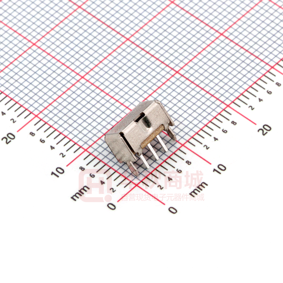

    插件,8.7x4.4mm
    滑动开关 插件,8.7x4.4mm 单刀双掷 5千次 插件
SK12D07VG3 数据手册
深圳市首韩科技有限公司 SHENZHEN SHOUHAN TECHNOLOGYCO.,LTD Tel: 0755-27597601 Fax: 0755-27597491 承 认 SPECIFICATION 客 书 FOR APPROVAL 户 Customer: 产品名称 Project: 拨动开关 规格型号 Part No: SK12D07VG3 贵公司承认印 Approal slgnatures 签 料 号/Part No. 章/Signatures 日期 Date: 拟制/Drawn 李春风 审核/Check 刘学 批准/Approved 罗孝金 1 √ 产品规格书 产品系列 TITLE:PUSH SLIDE SWITCH 产品名称 MODEL: 产品规格:SK12D07VG3 项目、规格测试条件及要求 一、外观规格尺寸 CONSTRUCTION 1. 形状、规格尺寸 依照图形规定 SHAPE AND DIMENSIONS SUBJECT TO ATTACHED CHART REGULATION . 2. 外 观 各部分应良好无生锈、裂痕、电镀不良现象。 APPEARANCE: EVERY PART SHOLUD BE FINISHED NOT TO EXIST RUST、 FLAW、CRACK AND BAD PLATING. 二、机械性能 MECHANICAL STRUCTURE 1. 作 动 力 OPERATION FORCE:130-330gf 2. 端 子 强 度 于各端子尖端加 400gF 压力,1 分钟内端子无松动、脱落及端子无破裂。 STAKING TERMINALS:WHEN 400g/gs IN/ARE WEIGHTED ON TOP TERMINAL IN EVERY DIRECTION FOR ONE MINUTE. LOOSE STAKING OF TERMINAL AND DAMAGE ON STATOR BOARD SHOULD NOT EXIST . 3. 柄 强 度 STAKING KNOB: 以一个 1 公斤静负荷力施加在柄部操作方向 1 分钟。柄部无严重变形,可正常工 作。 WITH 1KG QWIET BURDEN OPERATE DIRECTION ON KNOB LAST PART THE KNOB HAS NO SEVERITY TO TRANSFORM AND RUBTUER,CAN WORK NORMALLY. 三、电气性能 ELECTRICAL STRUCTURE 1. 额 定 功 率 RATING DC 50V 0.5A 2. 时 间 特 性 TIMING NON SHORTING 3. 接 触 电 阻 DC 5V 1A 电压下降法; 1K HZ 20Ma 以下,接触电阻小于 30mΩ。 CONTACT RESISTANCE:LESS THAN 30mΩ ON DC 5V 1A MEASURED BY VOLTAGE ESREASING METHOD OR MEASURED BY 1K HZ LESS THAN 20Ma. 4. 绝 缘 电 阻 DC 500V 250MΩ 以上. INSULATION RESISTANCE:MORE THAN 250MΩ ON DC 500V MEASURED BY INSULATION TESTER. 5. 耐 电 压 50-60HZ AC 500V 1 分钟无异常发生. WITHSTAND VOLTAGE: AC 500V, 50-60 HZ FOR 1 MIN. 四、 耐 湿 性 放置于温度 40±2℃,相对湿度 90%-95%以内 48 小时后,在常温 中放置 1 小时后测定测定绝缘电阻为 10MΩ 以上 HUMIDITY TEST:INSULATION RESISTANCE IS 10 MΩ OVER MEASURED WITHIN 30 MINUTE AFTER REMAINIMG SWITCH FOR 48 HOUR AT THE CONDITION OF TEMPERATUER 40 ±2℃ AND HUMIDTY 90-95%。 五、 六、 1. 人工焊 5 秒内 260±10℃ 自动焊 5 秒内 230±10℃ SOLDER HEAT RESISTANCE:MANUAL SLODERING:WITHIN 4 SECOND 260±10℃ AUTOMATIC SLODERING:WITHIN 5 SECOND 230±10℃ 寿 命 测 试 LIFE TEST 5000 次 测 试 机 速 度 SPEET OF TESTING MACHINE: 15-18 CYCLE/MIN 耐 焊 性 CAD FILE: 口 岳王 SCHEMATIC (SHORTING) =3mm 「 ’i oGnda4 一 忡 一中十十 旦ι| � F mm P.C.B LAYOUT BOTIOM VIEW 0.5 ” -- -- m s-2-1- 8 7 870 4 注: “丰 表示关键尺寸(3个)。 SPRING PIA四 CONTACT CUP 咀WDNAL DASI KNOB FRAii) PARTS PBS STRIP PBS C5210R-IH B刷SS l:rl'RIP PH田OUC RISIN POii 回回L回回P �四RIAIB 1 I Ni四RAL 1 句PU11D 地阻四OVER Ni PIATJ:D 1 阳回RAL 1 阳阻 1 Ni阳回 FINISH Q'TY I s I I I I I '1'01.BRANCB UNLESS SPECIFIED 1.5mm:士。.1mm OVER 1.5mm:土0.2mm IS町E wπHIN Di四 DfSCRIPTIONS Of田野田ON TITLE : HORIZONTAL SLIDE SWITCH UNIT : mm MODEL: SCALI: 4:1 深圳市首韩科技有限公司 DRWG NO.: DWN. cmrn APPD. APPD. SK12D07VG3
