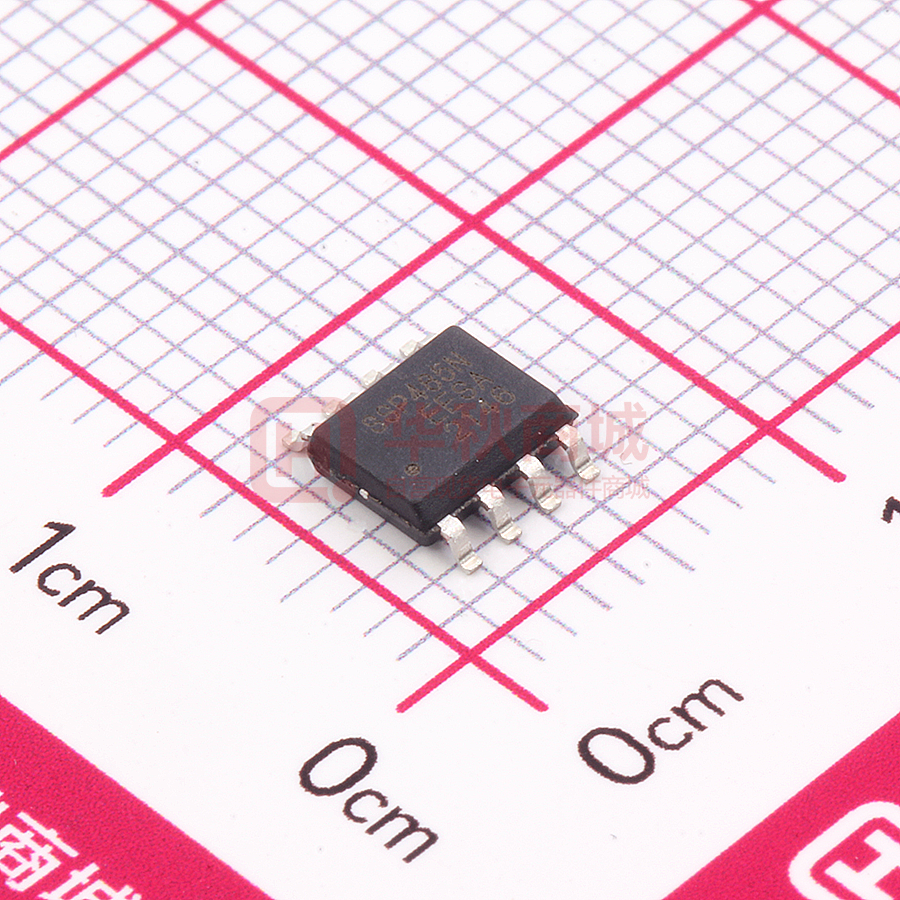

SSP485N
SSP485N
    SIPROIN(矽朋)
    SOP-8
    RS485收发器 半双工 +5V单电源 SOP8
SSP485N 数据手册
SSP485N 低功耗无极性 RS-485 收发器 1、概述 SSP485N 用于 RS-485/RS-422 通信,是一款半双工通信的高速收发器,其包含一路 ____ 驱动器和一路接收器,具有驱动使能(DE)和接收使能(RE )管脚,当处于关闭状态时, 驱动和接收输出为高阻状态。具有失效保护电路,当接收器输入开路或者短路时,确保 接收器输出正确。具有+15kVESD 静电放电防护功能。此外,其接收器具有 1/8 单位负 载输入阻抗,总线上可以挂接多达 256 个收发器。相比传统 485 芯片,SSP485N 具有自 适应功能,L1、L2 正反接均可通信(不必区分 L1、L2),通信速率必须大于 25Hz。其 特点如下: ● L1/L2 引脚具有静电放电防护功能:+15kV HBM ● 分数式单位负载允许总线上的器件多达 256 个 2、应用领域 工业控制 ● ● 电表 工业电机驱动 ● 自动 HVAC 系统 RS485/RS422 接口 ● SI PR ● O ● 封装形式:SOP8,DIP8 IN ● 三态 Rx 与 Tx 输出 ● 在+5V 的单电源下工作 3、功能描述与引脚说明 3. 1、功能描述 用于 RS-485/RS-422 通信的 SSP485N 高速收发器包含一路驱动器和一路接收器。 具有失效保护电路,当接收器输入开路或短路时,确保接收器输出逻辑高电平。如果挂 接在终端匹配总线上的所有发送器都禁用(高阻),接收器将输出逻辑高电平。SSP485N 具 有低摆率驱动器,能够减小 EMI 和由于不恰当的电缆端接所引起的反射,实现高达 500 kbps 的无差错数据传输。SSP485N 是半双工收发器。 3.2、接收器输入滤波 当工作在 500kbps 模式下的 SSP485N,其接收器除了具有输入滞后外,还包括输入 滤波功能。此滤波功能提高了上升和下降缓慢的差分信号的噪声抑制能力。 3.3、降低 EMI 和反射 SSP485N 的低摆率驱动器可以减小 EMI,并降低由不恰当的终端匹配电缆引起的反 射。 3.4、总线挂接 256 个负载 标准 RS-485 接收器的输入阻抗为 12KΩ(一个单位负载),标准驱动器可最多驱动 上海矽朋微电子有限公司 第 1 页 共 10 页 SSP485N 32 个单位负载。SSP485N 具有 1/8 单位负载输入阻抗(大于 96KΩ),允许最多 256 个收 发器挂接在同一通信总线上。这些器件可以任意组合,或者与其他 RS-485 收发器组合使 用,只要同一总线的总负载不超过 32 个单位负载即可。 3.5、静电保护 SSP485N 的所有管脚均具有静电泄放保护电路来防止人手触摸或者装配时的 ESD 事件对芯片造成损坏。驱动器的输出和接收器的输入管脚采用额外增强的 ESD 保护电 路,这些管脚可以抵抗±15kV 的 ESD 冲击而不会损坏。 ESD 保护性能测试方法有很多种。驱动器的输出和接收器的输入采用如下 ESD 测 试方法来衡量 ESD 性能:±15kV 人体模型 IN 3.6、引脚排列图 O 3.7、引脚说明 引脚 名称 功能描述 1 RO 接收输出端 RE 接收使能端:低电平有效,为高时,接收输出为高阻。 SI PR 2 ____ 发送使能端:高电平有效,DE 为低时,发送输出为高 阻。 DE 为 3 DE 高电平时芯片工作在发送状态,DE 为低电平且为低电平时芯片工 作在接收状态。 4 5 6 7 8 DI 发送数据输入端 GND 地 L1 接收输入端/发送输出端 L2 接收输入端/发送输出端 Vcc 电源 上海矽朋微电子有限公司 第 2 页 共 10 页 SSP485N 4、电特性 4.1、极限参数 除非另有规定,T amb = 25℃ 符号 参数 最小值 最大值 单位 V CC 电源电压 - +6.0 V 控制输入电压(DE,RE ) -0.5 +6.0 V 驱动输入电压(DI) -0.5 +6.0 V 驱动输出电压(L1,L2) -7.0 +12.0 V 接收输入电压(L1,L2) -7.0 +12.0 V 接收输出电压(RO) -0.3 V CC +0.3 V T STG 存储温度范围 -65 +160 ℃ T OP 工作温度范围 -40 +85 ℃ 8 脚塑封 DIP(+70℃以上) - 8 脚塑封 SOP(+70℃以上) - 470 焊锡温度(10 秒) - +300 725 mW mW ℃ SI PR O 连续功耗 IN ____ 上海矽朋微电子有限公司 第 3 页 共 10 页 SSP485N 4.2、电特性 4.2.1、直流参数: 除非另有规定,V CC =5V5%,T amb = 25℃ 参数 符号 测试条件 最小值 典型值 最大值 单位 驱动器差分输出(无负载) V OD1 - - - 5 V 驱动器差分输出(带负载) V OD2 2 3 - V - - 0.2 V - Vcc /2 3 V - - 0.2 V 2 - V - - 0.8 V - - ±2 uA 驱动器差分输出电压的变 化幅度(注 2) 驱动器共模输出电压 驱动器共模输出电压的变 化幅度(注 2) ∆V OD V OC 图 1 , R=50Ω or R=27Ω ∆V OC ____ V IH DE,RE ,DI 输入低电压 V IL DE,RE ,DI 输入电流 I IN1 DE,RE ,DI 输入电流(L1,L2)(注 3) I IN2 IN 输入高电压 - DE=0V, V IN =5V - 40 90 Vcc=5V V IN =0V - 60 100 -100 - 100 mV - 25 - mV - - V ____ SI PR O ____ -7V ≤V CM ≤+12V uA 接收器差分输入阈值电压 V TH 接收器输入迟滞 ∆V TH 接收器输出高电压 V OH I O =-4mA V OL I O =4mA - - 0.4 V I OZR 0.4V ≤V o ≤2.4V - ±1 - uA R IN -7V ≤V CM ≤+12V 96 - - kΩ - 480 800 uA - 450 700 uA - ±80 - mA ±15 - - kV 接收器输出低电压 接收器端三态(高阻)输 出电流 接收器输入阻抗 无负载, ____ 无负载供电电流 接收器输出短路电流 I CC I OSR ESD 保护 DE V CC 1.5V = RE Vcc =DI=GN DE=GN D 或 Vcc D 0V ≤V RO ≤V CC L1 / L2 之间,人体模 式 注 1:所 有流 入 器件 的 电流 都 是 正的 , 流出 器 件的 电 流是 负的 ;如 无 特别 说 明, 所 有电 压都 以地 为 参考 点 。 注 2:∆V OD 和 ∆V OC 是 当 DI 输 入状 态 改变 时 , V OD 和 V OC 的 各 自变 化 量。 注 3:所 列示 图 以 L1 为 A 口 , L2 为 B 口, 反之 亦 然。 上海矽朋微电子有限公司 第 4 页 共 10 页 SSP485N 4.2.2、开关特性: 除非另有规定,V DD =5V5%,T amb = 25℃ 参数 符号 最小值 典型值 最大值 单位 250 - 1000 nS 250 - 1000 nS - -3 ±100 nS t DR 200 - 750 nS t DF 200 - 750 nS - - 2500 nS - - 2500 nS t DPLH 驱动器输入到输出 t DPHL | t DPLH – t DPHL | 图 3 和图 5 t DSKEW C L1 =C L2 =100pF 驱动器使能到输出为 图 t DZH 高 图 t DZL 驱动器从低到关闭 t DLZ 驱动器从高到关闭 t DHZ S1 闭合 6 , 图 4 和图 6,C L =15pF S2 闭合 图 7 和图 9,| V ID | ≥ 2.0V;V ID 上升下降时 t RSKEW 接收器使能到输出为 间≤15nS 图 2 和图 8 C L =100pF t RZL S1 闭合 接收器使能到输出为 高 和 图 SI PR t RPLH - t RPHL | 低 4 图 4 和图 6,C L =15pF t RPHL | 6 , C L =100pF S1 闭合 t RPLH 接收器输入到输出 和 图 C L =100pF S2 闭合 驱动器使能到输出为 低 4 IN 驱动器上升、下降时间 差分接收器偏移 R DIFF =50Ω 图 2 和图 8 C L =100pF t RZH 接收器从低到关闭 t RLZ 接收器从高到关闭 t RHZ 最大数据速度 f MAX - - 100 nS - - 100 nS - - 200 nS - - 200 nS - 3 ±30 nS - 20 50 nS - 20 50 nS - 20 50 nS - 20 50 nS - 500 - kbps O 驱动器输出偏移 测试条件 S2 闭合 图 2 和图 8 C L =100pF S1 闭合 图 2 和图 8 C L =100pF S2 闭合 4.2.3、无极特性: ____ 驱动极性开关和接收极性开关的极性方向保持一致,在如下情况 DE=RE =0V,并且 RO 为低,持续 Ts 时间后,极性方向改变。 参数 无极开关翻转等待时间 上海矽朋微电子有限公司 符号 条件 最小 典型值 最大 单位 DE=RE =0,RO 为低 45 65 80 ms ____ Ts 第 5 页 共 10 页 SSP485N 注: (1) 测试线路见图1、2 L1 DE=3V S1 R RO VCC 1K 测试 点 S2 VOD + C RL VOC R DI L2 图 2:接收器使 能/关断 开关 特性测试负 载 图 2: 接 收 器 使 能 /关 断 开 关 特 性 测 试 负 载 O (2) 测试线路见图3、4 DE=3V S1 Vcc 1/2Vcc 0V C L1 1/2Vcc SI PR VCC DI L1 DI S2 VO L1/L2 + C L2 L2 DE t DPHL VIDt DPLHR DIFF L1 L2 90% 10% 10% 图 3: 驱动器开 关 特性测试负 载 1/2Vcc 2.3V RE VOL +0.5V RO 输 出一 般为 低 Vcc 0V t DLZ Vcc t DHZ 输 出一 般为 高 RO S2 t DLZ t DZL CL1 L 2.3V VOL +0.5V 输 出一 般为 低 L1 t DHZ t DZH 2.3V 输 出一 般为 高 L2 VOH-0.5V L2 图 4: 驱 动 使能/关断 器 使 能 /关 断 开关特性 测 试负载 图 4:驱动器 开关特性测 试负载 图 6: 驱 动 器 使 能 /关 断 时 序 图 5: 驱 动 器 传 输 延 时 t DZH VCC 1/2Vcc 500R t DSKEW =|t DPLH - t DPHL | 断 开关特性 测试负载 2.3V 0V VDIFF =V(L1)-V(L2) 90% 图 3: 驱 动 器 开 关t DR 特 性 测 试 负t 载 DF t DZL S1 Vcc 1/2VO Vo 0V V DIFF -Vo 图3 IN 图 1:驱动器 直流特性 测 试负载 图 1: 驱 动 器 直 流 特 性 测 试 负 载 RO 1/2Vcc 1/2Vcc VOL t RZL L1 L2 输入 2.3V t RPHL 0V 2.3V t RLZ VOL +0.5V 输 出一 般为 低 输 出一 般为 高 t RPLH +1V -1 V t RHZ t RZH VOH-0.5V RO VOH L1 ATE VID R 接收 器输 L2 图 7: 接 收 器 传 输 延 时 VOH-0.5V 6: 驱 动 器 使 能 /关 断 时 序 上海矽朋微电子有限公司 图 8: 接 收 器 使 能 /关 断 时 序 图 9: 接 收 器 传 输 延 时 测 试 电 路 第 6 页 共 10 页 L2 SSP485N 图 1: 驱 动 器 直 流 特 性 测 试 负 载 图 2: 接 收 器 使 能 /关 断 开 关 特 性 测 (3) 测试线路见图5 DE=3V S1 R 测试 点 RO 1/2Vcc VOC R C RL Vcc 1/2Vcc S2 t DPLH 0V DI + VCC Vcc 1K DI t DPHL L1 DE L1 VO L1 0V VID 2.3V 90% 10% 10% t DR t DE=3V 2.3V L2 t DF =|t t | 图 6: 驱 动 器 使 S1 t DPHL t DPLH IN Vcc RE Vcc 1/2Vcc 0V L2 DE 0V RO Vcc + 1/2Vcc 1/2Vcc C L2 输 出一 般为 低 t RHZ 开10% 关 特 性 测 试 负10% 载 t DR t DF W =|t DPL H - t DPHL | RO 2.3V 0V 2.3V L2 ATE L1 VOH-0.5V 输 出一 般为 高 VOH-0.5V 图 7: 接 收 图 9: 接 收 图 6: 驱 动 器 使 能 /关 断 时 序 (5) 测试线路见图7 1/2Vcc RO 1/2Vcc t DLZ t DZL 2.3V RZL 3V 3V 1/2Vcc 输 出一 般为 低 t RLZ VOL +0.5V t DZH 输 出一 般为 高 输 出一 般为 高 t DHZ t RPLH t RPHL VOL +0.5V 输 出一 般为 低 2.3V RZH VOH VOL +1V L1 L2 t RHZ VOH-0.5V VOH-0.5V : 驱 动 器 使 能 /关 断 时 序 收 器 使 能 /关 断 时 序 上海矽朋微电子有限公司 输入 L1 ATE VI L2 图 4: 驱 动 器 使 能 /关 断 开 关 特 性 测 试 负 图 8: 接 收 器 使 能 /关 断 时 序 图 6:驱动器使 能/关断 时序 :驱动 器传输延 时 t RPHL 输入 t DHZ DZH 图 3: 驱 动 器 开 关 特 t性 测输试出负 一载 般为 高 90% VOL VOL +0.5V t RZH 90% VOH VOL +0.5V 输 出一 般为 低 2.3V RO t DLZ t DZL 2.3V CL t RLZ t RZL 1/2VO VDIFF =V(L1)-V(L2) S2 R DIFF SI PR L1 VID 500R L1/L2 O S2 C L1 L1 输 出一 图 3: 驱 动 器 开 关 特 性 测 试 图 5:驱动器传 图 5: 驱 动 输延时 器传输延 时 VCC 输 出一 t DZH 90% DSKEW 图 2: 接 收 器 使 能 /关 断 开 关 特DPL 性H -测DPHL 试负载 (4) 测试线路见图6 DI t DZL VDIFF =V(L1)-V(L2) Vo 0V V DIFF -Vo S1 R DIFF L2 1/2VO L2 流特 性测试负 载 1/2Vcc VID R -1 V接 收 器 输 出 L2 图 7:接收器传 输延时 图 7: 接 收 器 传 输 延 时 图 9: 接 收 器 传 输 延 时 测 试 电 路 第 7 页 共 10 页 DIFF =V(L1)-V(L2) Vo 0V V DIFF -Vo DE 0V SSP485N 图 5: 驱 动 器 传 输 延 时 RE DIFF =V(L1)-V(L2) 90% L2 10% t DF RO Vcc 1/2Vcc t DZH 2.3V 输 出一 般为 高 t DHZ L2 VOH-0.5V t RZL 2.3V - t DPHL | VOL +0.5V RO 2.3V 图 7: 接 收 器 传 输 延 时 输 出一 般为 低 ATE 输 出一 般为 高 VOH-0.5V 图 8:接收器使 能/关断 时序 t RLZ VOL +0.5V L1 ATE 接收 器输出 SI PR 使 能 /关 断 时 序 R L2 t RHZ VOH-0.5V VID O 出一 般为 低 IN (7) 测试线路见图9 出一 般为 高 图 9: 接 收 图 8: 接 收 器 使 能 /关 断 时 序 /2Vcc 图 9:接收器传 输延时测 试 电路 图 9: 接 收 器 传 输 延 时 测 试 电 路 上海矽朋微电子有限公司 V t RHZ t RZH 0V 输入 t RLZ 图 6: 驱 动 器 使 能 /关 断 时 序 动 器传输延 时 t RPHL L1 Vcc 0V 1/2Vcc VOL 输 出一 般为 低 输 出一 图 6: 驱 动 器 使 VOH VOL +0.5V 2.3V 1/2VO RO t DLZ t DZL 2.3V L2 t DF t DSKEW =|t DPL H - t DPHL | (6) 测试线路见图8 L1 DPLH 10% 1/2Vcc t DPHL DR 90% 10% t DR Vcc 1/2Vcc LH 90% 第 8 页 共 10 页 SSP485N 5、封装尺寸与外形图(单位:mm) SI PR O IN 5. 1、SOP8 标注 最小 (mm) 最大 (mm) 标注 最小 (mm) 最大 (mm) A 4.95 5.15 C3 0.10 0.20 A1 0.37 0.47 C4 0.20TYP A2 1.27TYP D 1.05TYP A3 0.41TYP D1 0.50TYP B 5.80 6.20 R1 0.07TYP B1 3.80 4.00 R2 0.07TYP 1 17TYP B2 5.0TYP C 1.30 1.50 2 13TYP C1 0.55 0.65 3 4TYP C2 0.55 0.65 4 12TYP 上海矽朋微电子有限公司 第 9 页 共 10 页 SSP485N SI PR O IN 5. 2、DIP8 标注 最小 (mm) 最大 (mm) 标注 A 9.30 9.50 C2 0.50 C3 3.3 C4 1.57TYP A1 A2 1.524 0.39 0.53 最小 (mm) 最大 (mm) A3 2.54 D 8.20 8.80 A4 0.66TYP D1 0.20 0.35 A5 0.99TYP D2 7.62 7.87 B 6.3 C C1 6.5 7.20 3.30 上海矽朋微电子有限公司 3.50 1 8TYP 2 8TYP 3 5TYP 第 10 页 共 10 页
