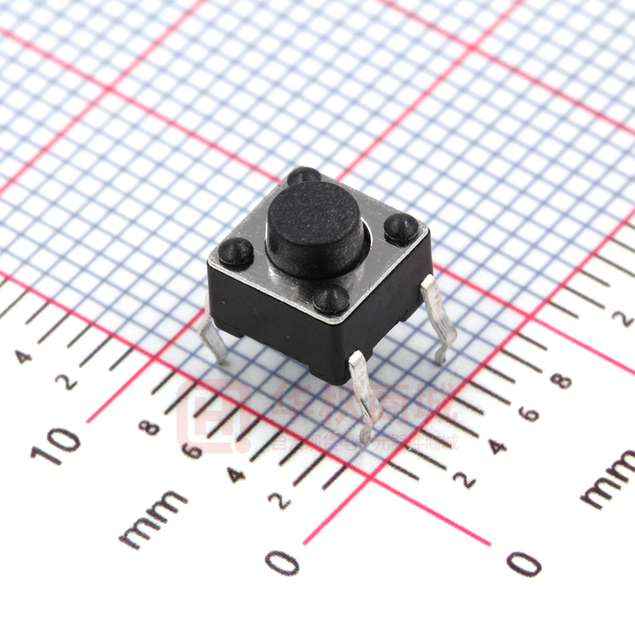

    插件-4P,6x6mm
    轻触开关 6*6*5mm 直插
TS665Cj 数据手册
-1- 产 品 规 格 书 PRODUCT SPECIFICATION SIRLES 系列:FLIP SWITCHES(轻触开关) MODEL 型号: TS665CJ 1.RATING 额定值:50Ma 12VDC 2.CONSTRUTION DIMENSION 结构尺寸 Apply to the appended drawing:符合附加图纸 3.APPEARANCE 外观 Have no remarkable damage,crack and rust etc:无 明显损伤,裂纹,锈迹等. 4.CONTACTLOOP 接触回路 Monople loop:单通单极回路 ITEM 专案 TEST CONDITION 测试条件 SPECIFICATION 规格 5.CAPABILITY OF ELECTRIC电气性能 5A 5B 5C 5D INSULATION RESISTANCE 绝缘电阻 Measurements shall be made following Application of DC500V potential across terminals and across 100MΩ min terminals and fuame for 1minute,在端子之间和端 100 兆欧以上. 子与壳之间加 DC500V 条件下,持续 1 分钟测量. WITHSTAND VILTAGE 耐电压 AC250V、50HZ、1 min(imin(interrupting There shall be no current≤500uA). AC250V、50HZ、1 分钟(漏 briakdown 无击穿 电流 500uA) 现象出现。 CONTACT CIRCUIT 接触电路 Addition 1.5-2 time force on the top of the keystrok 100 mΩ Max mΩ 以 and press the switch,DC50V100mA在按键顶端上 (100 等于作用力 1.5-2 倍的力按动开关,DC50V,10Ma. 下). Addition DC5V on the two side of switch,at a speed The flash time SWITCH CONNECTION of 3-5time a sec.to press the switch.在开关的两端 betwcen open not FLASH 开关接触点抖动 加 DC5V 的电压,以 3-5 次/秒的速度按动开关. more than 10ms. 开关在接通和断开 时的接点抖动时间 不大于 10 ms. 6.MECHANICAL EFFICIENCY 机械性能 6A CONTACT STRENGTH 按键强度 6B CONTACT JOURNEY 6C DRIVE FORCE 驱动力 Switch electric The contact shall be capable of a rorce of 5N for 5 andmechanical seconds in any directions.沿开关动作方向可承受 efficiency does 静能压力 5N,保持 5 秒钟. not break 无损开 关电气或者机械 性能 按键行程:0.3±0.1 Being measure at across spring piece and across Contact switch’sd keystoke forergometer.用测力计在按键与弹片之 drive dirive fouce 间测量. was260 was250 ± 30gf. 按 键的开关驱动力为 250±30gf 1 产 品 规 格 书 PRODUCT SPECIFICATION -2- 6D CONNECTION STRENGTH 接线端强度 A force of 1N being appling in any directions of the Switch mechanical switch connection partt..在接线端的作用方向施 efficiency does not 加 1N 的力. break.无损开关机 械性能. 6E MECHANICAL LIFE 机械寿命 Operatin at a rate of 30-50 cycles a minute. 以 30-50 次/分的驱动速度操作. 7.ENVIRONME 7A 7B Life:50000ycles 寿命 50000 次 NT----RESISTANT EFFICIENCY 耐环境性能 CHANGE OF TEMPERATURE 温度变化 The first temperature shall be 70℃ ,3h and changed to-25℃,0.5h,5cycles of above test. 先 70℃,3h,然后-25℃,0.5h,如此重复 5 次. 40±2℃ in temperature and 90-95%RH,Ruring thetest time without load; After testing HUMIDITY RESISTANT 耐 湿 the temperature should be 24h.经 40±2℃, 热 相对湿度 90-95%,试验期间,开关不动作,不带 电负荷,试验后恢复到常温 24h. 1. The appearance should not break.外观 应无损伤. 2. Contact resistance ≤ 100 m Ω 接触电阻≤100 mΩ 3. Insulation resistance ≥ 100 M Ω. 绝缘电阻≥100 MΩ 8.IOINTING EFFICIENCY 焊接性能 8A SOLDERABILITY 可焊性 Solderability part Temperature240±5℃;Duration;3±0.5S:温度在 should above 90% 240±5℃,持续 3±0.5S. 可焊部分被焊料 覆盖面应在 90% 以上. Froth height of assist solder should under board and switch electric and mechanical efficiency does not break.助焊 剂发泡不应超过印制 板,无损伤开关电气或 机械动作性能. 8B SOLDER—RESISTANT 耐焊剂性 Warm-up temperature:100℃,40S,焊锡温度 230±5 ℃,浸焊时间 3±0.5S. 8C JOINTING—RESISTANT 耐焊接热 Jointing temperature: 240± 5 ℃ ,Duration of efficiency does not immersion: 5±1S.焊锡温度 240±5℃,浸焊时间 break 无损伤开关 5±1S 电气或机械动作性 能. 8D NORMAL JOLNTING TIMES 正常焊接次数 ≤2times 小于 2 次 9.NOTES 9A The whole boxes of switch should keep in the temperature -30--80 ℃ and less than 80%RH withort acidic,alkalescence,caustic gas in the environment of the storage. 整箱包装的开关,应在温度为-30--80℃,相对湿度不大于 80%,周围的空气中没有酸性、碱性或其他腐蚀 性气体的库房内保管。 9B Operating Temperature Range:-20 to 70℃ 操作温度的范围:-20 to 70℃ 9C Switch should install in a correct method. 开关应按正确的安装方法进行正确安装使用。 2 5.0 寿命 5.0 10.5 50000 次 深圳市首韩科技有限公司 TS665CJ
