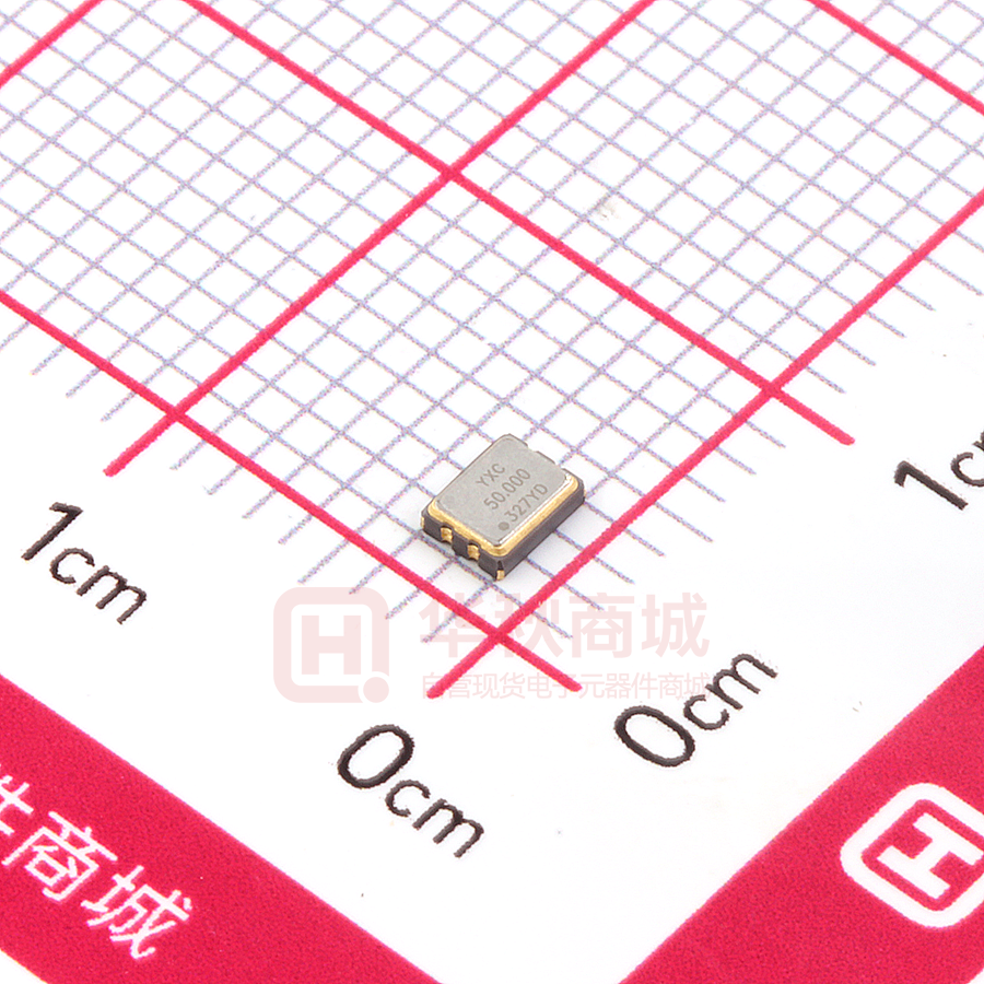

OT2JI-111-50M
OT2JI-111-50M
    YXC(扬兴科技)
    SMD3225_4P
    有源晶振 50MHz ±10ppm 1.8V~3.3V-40℃~+85℃ CMOS
OT2JI-111-50M 数据手册
深圳扬兴科技有限公司 产 品 规 格 书 SPECIFICATION 产品名称 石英晶体振荡器 QUARTZ CRYSTAL OSCILLATOR 型 号 YSO110TR 料 号 OT2JI-111-50M 参数描述 SMD-3225-50MHZ-1.8V-3.3V- -/+10PPM 页 次 共6页 确 认 签 章 客 户 客户物料号 机种/ 型号 批 准 审 核 检 验 扬 兴 签 核 制定 朱灿维 审核 马占军 批准 黄月华 深圳扬兴科技有限公司 Shenzhen YangXing Technology Co.,Ltd. 地址:深圳市龙华区民治街道民塘路385号汇德大厦1号楼19层 ADDRESS: 19th Floor, 1st Huide Building, Mintang Rd No.385, Longhua District, Shenzhen TEL:0755-28444777 WEB: http://www.yxc.hk 第1页共6页 REV. 版本 Description of Revision History 修改内容 Date 日期 Engineer Reviewer 工程师 审核 A.0 新版页面修改 2020/11/11 马占军 蔡荣洪 B.0 新版页面修改,变更工程师 审核人员 2022/3/1 康明红 马占军 第2页共6页 MHz Range Crystal unit YSO110TR Product name 系列型号 YSO110TR 50MHZ 1.8V-3.3V -/+10PPM Product Number / Ordering code 产品料号 OT2JI-111-50M 1.Specifications (电气参数) Supply Voltage 1.8~3.3V Frequency 50MHz Current Consumption 12mA Frequency Tolerance(at 25℃) ±10ppm Frequency Tolerance VS operating temperature ±20ppm Output Load 15pF Standby Current 10uA Operating Temperature Range -40~+85℃ Storage Temperature Range -55~+125℃ Voltage Vol ( Max. ) / Vol ( Min. ) VOH = 90%Vdd/VOL = 10%Vdd Duty Cycle 45~55% Rise/Fall Time 4nS Max. Frequency Aging (at 25℃) ±3 ppm / year Max. 2.External dimensions(外观尺寸 (Unit: mm) 第3页共6页 3.Marking information(丝印说明) ①YangXing LOGO ⑥Voltage+Operating Temperature ②Frequency ③Year ④The production cycle ⑤Line YXC① 50.000② 3 45 2 D ③④ ⑤ ⑥ 4.Taping Specification(载带规格)(Unit: mm) Size A B C D E F G H SMD-3225 180±2.0 8.0±0.3 3.40±0.1 2.70±0.1 4.0±0.1 1.50±0.1 61.0±1.0 8.0±1.0 3000 pcs per reel 5.Reliability characteristic(可靠性) NO (序号) Item (项目) Condition(环境条件) Reference (参考标准) Specifications (说明) 5.1 Solderability (可焊性) Solder bath temperature:260℃,dwell time:5 seconds,Solder: 100% tin IEC68-220:1979 A new uniform coating of solder shall cover a minimum of 95% of the surface being immersed. 5.2 Resistance to soldering heat Solder temperature 260+/-5℃,Immersion time:10 IEC68-2S Solder bath composition:100% tin 58:1989 (焊接耐热性) ∆F≤+/-5ppm 5.3 Vibration (机械振动) The entire frequency range: 10Hz to 55Hz ,Amplitude:1.5mm This motion shall be applied for a period of 2 h in each of 3 mutually perpendicular axes(a total of 6h) IEC 68-221:1992 ∆F≤+/-5ppm 5.4 Drop test (跌落测试) Drop from 75cm height on 3cm hard wooden board for 6 times IEC68-232:1990 ∆F≤+/-5ppm 5.5 Cold Storage (低温储存) The quartz crystal unit shall be stored at a temperature of –40+/-3℃ for 1000 h.then it shall be subjected to standard atmospheric conditions for 1h after which measurement shall be made. IEC68-26:1982 ∆F≤+/-5ppm 第4页共6页 5.6 5.7 5.8 5.9 High temperature The quartz crystal unit shall be stored at a High humidity temperature of 40+/-2℃ with relative humidity of storage(steady IEC6006895% for 1000h, then it shall be subjected to state) 2-1:1990 standard atmospheric conditions for 2h after (高温高湿度储 which measurement shall be made. 存) The quartz crystal unit shall be subjected to 50 successive Change of temperature cycles. Each as shown in table below ,then it shall be subjected to standard atmospheric conditions for 1h after Thermal shock which measurement shall be made. IEC68-2(温度冲击测 14:1986 NO Temperature Duration 试) 1 -40+/-3℃ 15minutes 2 105+/-2℃ 15minutes 3 Transition time Within 10 seconds Sealing (气密性) Helium leakage detector shall used to IEC68-2measure the leakage rate of gas through any faulty 3:1984 seal. Pressure:500Kpa, duration:120 minutes. High temperature The quartz crystal unit shall be stored at a Life test temperature of 105+/-3℃ for 168h ,then it shall be IEC60068(高温储存测 subjected to standard atmospheric condition for 1h 2-2:1974 after which measurement shall be made. 试) 6.Reflow profile(回流焊) (A)→Preheating area : 150~200°C, 60~120sec. (B)→Heating area : 217°C, 60~150sec. (C)→Peak temperature : 255~260°C, 30sec. Max. Ramp-up rate (217→260°C) : 3°C/sec. Max. Ramp-down rate (260→217°C) : 6°C/sec. Max. Time 25°C→260°C : 480sec. Max. Moisture Sensitivity Level : Level1 第5页共6页 ∆F≤+/-5ppm ∆F≤+/-5ppm Leakage rate≤ 1*10-9 Pa.m3/S ∆F≤+/-5ppm 7.Notce(注意) · 包装 PACKING · 包装方式应符合运输和装卸要求,特殊包装须经双方认可。 · Packing must prevent damage during transportation and handing. Specific method will be settled by mutual agreement。 · 对环境影响 INFLUENCE TO ENVIRONMENT · 本产品在生产过程中不使用 ODS Ⅰ,对臭氧层无破坏. · This product doesn’t use the class Ⅰ ODS at any of production process . · 生产厂家 MANUFACTURE · 公司名称:深圳扬兴科技有限公司 · Shenzhen YangXing Technology Co.,Ltd. · 其它 OTHERS · 1.如果您对本公司产品规格书有疑问或书中未列出,请与我方联系,协商解决及改进。 · If you have some doubt or unknowing about this specification, Please contact us for settlement or development. · 2.我们按照产品规格书要求保证晶体品质,若客户要求具体数据,我们可提供。 · We guarantee that quartz crystal unit satisfies this specification, If you need the data, we will provide it. · 3.变更与联络(MODIFY AND CONTACT) · 本产品在设计、工艺、材料、生产厂所、关键设备、操作人员等影响产品质量的因素有变更时,应事先提供更改后的产品并经过 · 质量认可后,方可大批量供货。 · When the quality is changed due to the changes of the design, technology, material, manufacture place, main equipment and · workers, we will first supply the modified products and obtain approval from you, then start to supply mass production. · 4.售前售后服务(AFTER SALE SERVICE) · 若在生产过程中遇到不良品,本公司负责调换,并及时提交不良品的分析及改进措施报告经认可。 · If the defection product was found in the production process, we will exchange and provide the improving measures in time. Contact us www.yxc.hk 第6页共6页
