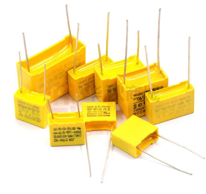

    安规电容 CAP_18X10MM_TM 1µF ±10% 275VAC
X2-105K/275V P15 W18XH16XT10 数据手册
Customer's P/N客户料号: X2 105K275VA P=15.0 Customer客户名称: Capacitance 容量 @1KHZ 20°C±3°C 1.0μF Dielectric Polypropylene 聚丙烯膜 绝缘介质 Dissipation Factor 损耗角 Test Voltage 测试电压 Tolerance 误差 Plates 导体 @1KHZ 1Vrms 20°C max 4.3times of rated voltage for 5seconds max cut off current at 10mA ±10% Zin/Aluminium 锌/铝 1KHZ 10KHZ 100KHZ 0.10% 0.15% ………… 1333 VDC …………VDC …………VAC 275 VAC AC lead to case @70°C Surge/Pulse voltage 抗冲击电压 E.S.R 等效串联阻抗值 …… % rated voltage max ………… Ω CQC NO :CQC07001018754 RoHS Compliant Winding 卷绕 Outline Dimension 外型尺寸(mm) Width 宽度 Height 高度 Thickness 厚度 18.0 16.0 10.0 Pitch 脚距 15.0 dø 线径 LL 线长 0.8 15.0 PBT Plastic Box 阻燃塑胶盒UL-94-V0 Flame retardant epoxy 阻燃环氧树酯UL94-V0 Lead Wire 导线 CP Wire 镀锡铜包钢线 Colour 本体颜色 Yellow 浅黄色 T ±0.4 W +0.4/-0.7 Remark: ①1.0uF:Normal Capacitance in uF 1.0uF ②K:Capacitance tolerance (J:±5% K:± 10% M:±20%) ③MPX:Type of row material ④HEL:The trade mark of Hongzhi Enterprise Co, ⑤275V~310V~:AC rated voltage ⑥UL.CSA.VDE.CQC :Safetyapproval marks H ±0.4 L.L Min ≥ 15,000MΩ P±0.5 …………MΩ 200(v/μsec) 20.0Amps 容量C、 损耗角tgδ、 绝缘电阻IR …………VDC Standard 引用标准 Climatic Category 气候类别 Sampling Standard 取样标准 Confirmation area : 客户承认签回区 dΦ±0.05 Inspection Item 检查项目 mAs Safety approval UL NO: E192572 VDE NO: 40023936 安全认证 CSA NO: 2273014 ENEC NO: NO2154 Remark: 备注 275VAC Protection/Coating 外封装 Resin filled 灌封 1800 VDC VDCx6.0 1sec max 20°C@100 VDC 60 seconds Lead to lead Insulation Resistance min 20°C@………VDC……… 绝缘阻抗 Lead to case seconds min dv/dt max Max pulse rise time 单位时间电压变化率 IpeakA @70°C 最大值电流 IrmsA 实效值电流 Constructure 结构 ………… DC lead to lead DC lead to case AC lead to lead DRAWING & MARKING @25℃ 50HZ 50~60HZ Dielectric Withstanding Voltage Between terminals 300 介质耐压强度 Rated Voltage 额定电压 HEL's P/N料号: 耐压(Ur) 外观&尺寸 AppeaDimen IEC 60384-14 -40℃ /+ 110℃ / 56 Days 可焊性 Sol IL检验标准 AQL允收标准 Ⅱ 1.0% S4 2.50% S3 2.5% 1.0Vrms,1KHZ, 20±3℃ 符合规范要求 4.3倍额定电压,5秒内无飞弧与击穿  无针孔、气泡、毛刺,标志清晰,尺寸无超出最大值 265-5/+0℃ 2.5±0.5秒 沾锡面积≥90% 280±5℃/10±0.5秒 △C/C≤±2%, tanδ≤0.1%, IR≥ 15,000MΩ Operating Temperature: Designer : Design code: 工作温度 设计 设计代码 -40℃ ~ +110℃ Mr.Liu MPX105K DATE发行日期 : 3RD ANGLE PROJECTION Drawing : Appoval : 第三角法 绘图 核准 Ms.Zhang Mr.Lin SCALE比例~ Unit单位:mm MIL-STD-105E-Ⅱ Inspection Level检验标准 耐焊热性Sol Drawing NO. 图号 HZ001
