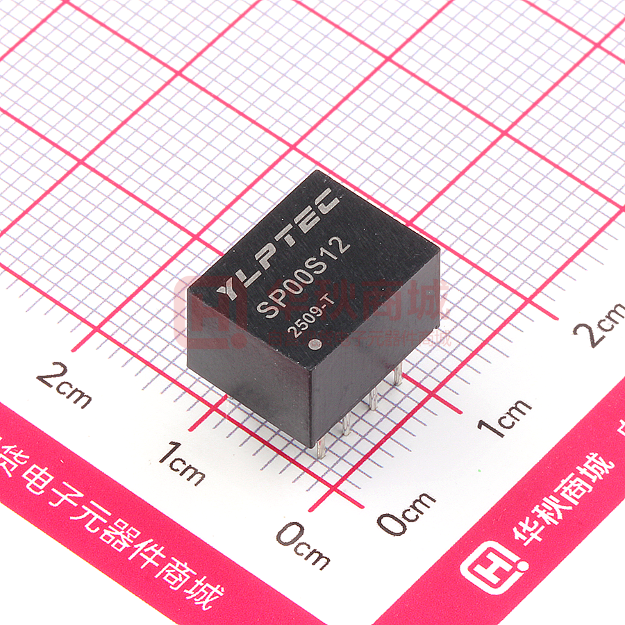

信号浪涌抑制器 SP00S12 型号 型号:SP00S12,抑制信号端浪涌 ● 损耗小、响应快 ● 抑制信号端浪涌 ● 体积小 ● 通流容量:≤ 500A(8/20μS 模拟雷电波形) ● 满足IEC/EN 61000-4-5 ±4KV浪涌等级要求 ● 外壳及灌封材料符合 UL94 V-0 标准 2 产品说明: SP00S12可用于各种信号传输系统,抑制雷击、浪涌、过压等干扰信号,对设备信号端口进行保护。本产品尤为适合 CAN、 RS-485 等通信领域的浪涌防护。 3 适用范围: 工业通信、煤矿行业、电力监控、楼宇自动化... 4 外观尺寸与引脚说明: 4.1 外观尺寸图 4.2 建议印刷图 注:栅格间距为 2.54*2.54mm 4.3 引脚定义 引脚 名称 1 A2 信号 A 输出脚 PE 大地 4 B2 信号 B 输出脚 5 B1 信号 B 输入脚 GND 信号地 A1 信号 A 输入脚 2 3 注: 尺寸单位:mm 6 端子直径公差:±0.10 7 未标注之公差:±0.25 8 WWW.YLPTEC.COM 中山市易川电子科技 描述 序号 页码:第 1 页;共 4 页 信号浪涌抑制器 SP00S12 型号 5 产品型号表 产品型号 最大工作电压(VDC) 最大传输波特率(Mbps) 额定电流(mA) 最大通流容量(A) SP00S12 12 10 50 500 6 规格参数 6.1 保护特性 项目 符号 最小值 标称值 最大值 单位 通流容量 Id -- -- 500 A 最小值 标称值 最大值 单位 -- 12 V 6.2 传输特性 项目 符号 条件 工作电压 Uc -7 传输速率 Vs -- -- 10 Mbps 额定电流 Ie -- 1000 -- ns 常温 -- 12 -- Rs(B1-B2) 常温 -- 12 -- Rs(A1-A2) 全温度范围 1 -- 25 Rs(B1-B2) 全温度范围 1 -- 25 C(A1-B1) -- 25 -- C(A2-B2) -- 25 -- C(A1-GND) (B1-GND) -- 50 -- C(A2-PE) (B2-PE) -- 2 -- Rs(A1-A2) 等效串联电阻 引脚间电容 Ω pF 6.3 设计标准 参数 浪涌抗扰度 测试配置 满足标准 非屏蔽对称通信线,外部电阻 80Ω,如图 3,4 IEC/EN 61000-4-5 ±4KV 1.2/50μs 非屏蔽对称通信线,外部电阻 50Ω,如图 3,4 IEC/EN 61000-4-5 ±4KV 10/700μs 6.4 通用特性 项目 条件 最小值 标称值 最大值 单位 工作温度范围 输出为满载 -40 -- +85 ℃ 存储温度 -- -40 -- +85 ℃ 存储湿度 无凝结 -- -- 95 % -- 5 10 ℃ 工作时外壳温升 使用环境 周围环境存在灰尘、强烈振动、冲击以及对产品元器件有腐蚀的气体可能会对产品造成损坏 6.5 物理特性 项目 条件 外壳材料 黑色阻燃耐热塑料(UL94-V0) 封装尺寸 12.70*10.16*7.70mm 重量 冷却方式 WWW.YLPTEC.COM 2.0g(标称) 自然空冷 中山市易川电子科技 页码:第 2 页;共 4 页 信号浪涌抑制器 SP00S12 型号 7 设计参考 7.1 典型应用 SP00S12 信号浪涌抑制器可用在各种需要防护的总线节点上,以达到设计要求的防护等级。 图 1.CTM8251KT 应用电路 图1 所示为SP00S12 应用于 CAN串口通信中,一个 CAN 收发器电路CTM8251KT 在通信端口之后添加 SP00S12,可使 CAN 信号端口轻松满足 IEC/EN 61000-4-5 共模、差模±4KV 的浪涌等级要求。 图 2.RSM485PHT 应用电路 图2 所示为 SP00S12 应用于 RS485 串口通信中,将 SP00S12 的信号端口与 RSM485PHT 模块的差分信号端口 A、B 连接, 则可使 485 通信端口满足 IEC/EN 61000-4-5 共模±4KV、差模±2KV 的浪涌等级要求。 WWW.YLPTEC.COM 中山市易川电子科技 页码:第 3 页;共 4 页 信号浪涌抑制器 SP00S12 型号 7.2 浪涌抗扰度测试 由产品浪涌抑制等级满足 IEC/EN 61000-4-5±4KV 防护要求,测试配置依据 IEC/EN 61000-4-5 中非屏蔽对称通信线进行测 试,具体测试电路如图 3所示。测试过程中向浪涌抑制器施加不同等级浪涌电压,在其信号输入输出端测量电压波形。 图 3. 共模浪涌测试 图 4. 差模浪涌测试 使用 1.2/50uS 发生器时 R 的计算:R=2×40Ω=80Ω 使用 10/700uS 发生器时 R 的计算:R=2×25Ω=50Ω 8 重要声明 中山市易川电子科技有限公司保留所有权利,产品数据手册更新时恕不另行通知。 WWW.YLPTEC.COM 中山市易川电子科技 页码:第 1 页;共 4 页
