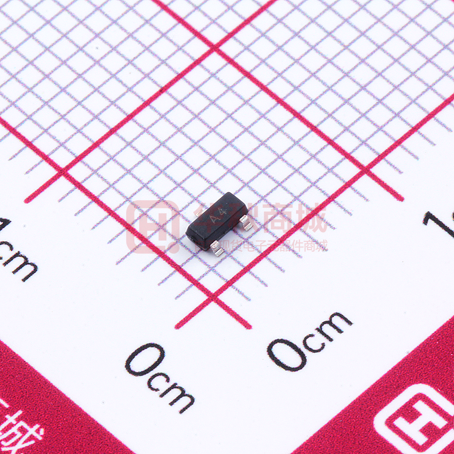

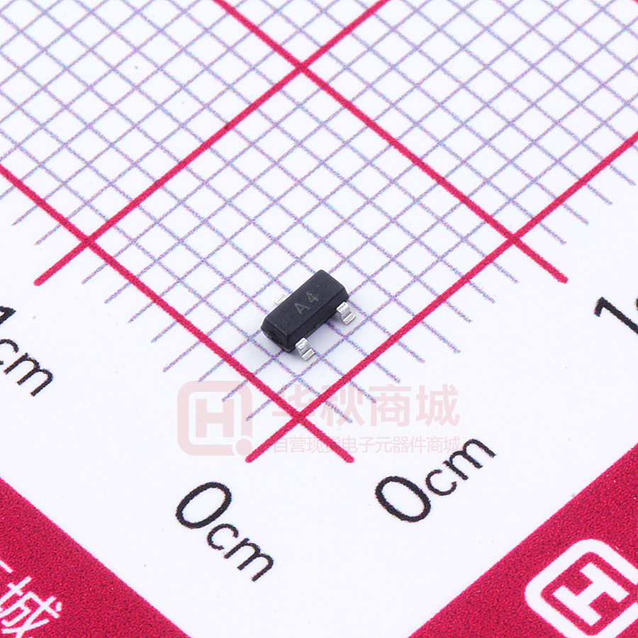

    开关二极管(小信号) VR=70V IF=1mA VF(max)=715mV PD=225mW IR=2.5µA@70V SOT23-3
BAV70 数据手册
BAV70 一、Features 产品特性 A4 印字 marking:A4 MAXIMUM RATINGS(Ta=25℃) 最大额定值 CHARACTERISTIC 特性参数 Symbol 符号 Rating 额定值 Unit 单位 Continuous Reverse Voltage 连续反向电压 VR 70 Vdc Peak Forward Current 正向峰值电流 IF 200 mAdc Peak Forward Surge Current 正向最大浪涌电流 IFM(surge) 500 mAdc THERMAL CHARACTERISTICS 热特性 CHARACTERISTIC 特性参数 Symbol 符号 Max 最大值 Unit 单位 Total Device Dissipation FR-5 Board(1) TA=25℃ PD 225 mW Total Device Dissipation Alumina Substrate,(2) TA=25℃ 总耗散功率 氧化铝衬底 PD 300 mW Junction and Storage Temperature结温和储存温度 TJ, Tstg 150, -55 ~150 ℃ 1. 2. FR-5=1.0×0.75×0.062in, printed-circuit board. Alumina=0.4×0.3×0.024in, 99.5%alumina ELECTRICAL CHARACTERISTICS 电特性 (TA=25℃ unless otherwise noted 如无特殊说明,温度为 25℃) Symbol Test Condition Characteristic 特性参数 符号 测试条件 Reverse Voltage Leakage Current Min 最小值 Type 典型值 Max 最大值 VR=70Vdc — — 2.5 VR=70Vdc,Tj=150℃ — — 50 VR=25Vdc,Tj=150℃ — — 30 V(BR) IBR=100μAdc 70 — — Vdc VF IF=1mAdc IF=10mAdc IF=50mAdc — — — — mV — — 715 855 1000 IR 反向漏电流 Reverse Breakdown Voltage 反向击穿电压 Forward Voltage 正向电压 www.coretong.com Unit 单位 µA 1/4 BAV70 IF=150mAdc — — 1250 Diode Capacitance 电 容 CD VR=0,f=1.0MHz — — 1.5 pF Forward Recovery Voltage 正向恢复电压 VFR IF=10mAdc,tr=20ns — — 1.75 Vdc Reverse Recovery Time 反向恢复时间 trr IF=IR=10mAdc, RL=100Ω — — 6.0 nS Typical Performance Characteristics www.coretong.com 2/4 BAV70 二、SOT-23 外形尺寸(SOT-23 DIMENSION) 三、焊盘尺寸设计 SOT-23 Suggested Layout www.coretong.com 3/4 BAV70 四、包装方式 Packings 封装形式 SOT-23 卷盘尺寸 7″ 只/卷 内盒尺寸 卷盘/内盒 只/内盒 外箱尺寸 内盒/外箱 只/外箱 190X190X135㎜ 10 30000 430 X 400 X 215㎜ 6 180K 203X203X195㎜ 15 45000 440 X 440 X 230㎜ 4 180K 3000 入管 SOT-23 产品编带、包装图 SOT-23 带尾、带头空封数 www.coretong.com 4/4
