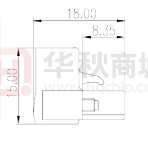

2ESDVM-10P 数据手册
2ESDVM-XXP 印刷电路板式接线端子 > 插拔式接线端子-插头 下载日期:2023-07-06版次:1.1 目录仅供参考,实际规格仍依照产品工程图面为准 产品介绍 Pitch : 5.08 mm, 300V, 15A 一般资讯 产品概述 PCB Connector – Plug, Screw Connection 产品类型 PCB Connector – Plug 产品间距 (mm) 5.08 产品颜色 Green (default) 接线方式 Screw Connection 固定方式 With screw flange 产品长度 (mm) 5.08*P+10.16 产品宽度 (mm) 18 产品高度 (mm) 15 产品实际点数 产品层数 02P~24P Single level 材料信息 绝缘材料 绝缘材料组别 阻燃等级,符合UL94 TEL: +886-2-8069-9000 / E-mail: service@dinkle.com © DINKLE ENTERPRISE CO ,LTD. ALL RIGHT RESERVED PA I V0 1/4 绝缘阻抗 ≥500MΩ at DC 500V 导体材料 COPPER ALLOY 导体表面镀层 Tin PLATED 连接数据-IEC 额定电压 (V) 600 额定电流 (A) 18 额定电压 (II/2)(V) 600 额定电压 (III/2)(V) 320 额定电压 (III/3)(V) 250 额定冲击电压 (II/2)(KV) 4 额定冲击电压 (III/2)(KV) 4 额定冲击电压 (III/3)(KV) 4 最小硬质导线横截面积 (mm²) 0.2 最大硬质导线横截面积 (mm²) 4 最小柔性导线横截面积 (mm²) 0.2 最大柔性导线横截面积 (mm²) 2.5 柔性导线横截面积,最小管状裸端子 (mm²) 0.25 柔性导线横截面积,最大管状裸端子 (mm²) 2.5 柔性导线横截面积,最小管状预绝缘端子 (mm²) 0.25 柔性导线横截面积,最大管状预绝缘端子 (mm²) 2.5 具有相同截面积的二根最大硬质导线横截面积 (mm²) 1.5 具有相同截面积的二根最大柔性导线横截面积 (mm²) 1.5 具有相同截面积的二根柔性导线,最小管状裸端子 (mm²) 0.5 具有相同截面积的二根柔性导线,最大管状裸端子 (mm²) 1 具有相同截面积的二根柔性导线,最小双线管状预绝缘端 子 (mm²) 0.5 具有相同截面积的二根柔性导线,最大双线管状预绝缘端 子 (mm²) 1 螺纹规格 一字螺丝刀规格 (刃厚__x刃宽__)(mm) M2.5 0.6x3.5 螺丝刀规格 PH1 额定扭矩 (N.m) 0.5 剥线长度 (mm) 7~8 连接数据-UL TEL: +886-2-8069-9000 / E-mail: service@dinkle.com © DINKLE ENTERPRISE CO ,LTD. ALL RIGHT RESERVED 2/4 额定电压 (UL/CUL标准B组)(V) 300 额定电流 (UL/CUL标准B组)(A) 15 额定电压 (UL/CUL标准D组)(V) 300 额定电流 (UL/CUL标准D组)(A) 10 最小硬质导线(AWG),符合UL/CUL 28 最大硬质导线(AWG),符合UL/CUL 12 最小多芯导线(AWG),符合UL/CUL 30 最大多芯导线(AWG),符合UL/CUL 12 环境与安全 手指防护 YES 最高工作温度 (°C) 110 最低工作温度 (°C) -40 UL认证参数 线径范围B组 (AWG) 28~12 额定电压B组 (V) 300 额定电流B组 (A) 15 线径范围D组 (AWG) 28~12 额定电压D组 (V) 300 额定电流D组 (A) 10 CUL认证参数 线径范围B组 (AWG) 28~12 额定电压B组 (V) 300 额定电流B组 (A) 15 线径范围D组 (AWG) 28~12 额定电压D组 (V) 300 额定电流D组 (A) 10 VDE认证参数 线径范围 (mm²) 0.2~4(sol)/0.2~2.5(str) 额定电压 (V) 600 额定电流 (A) 18 TEL: +886-2-8069-9000 / E-mail: service@dinkle.com © DINKLE ENTERPRISE CO ,LTD. ALL RIGHT RESERVED 3/4 图面 认证 配件 ESDK1 防呆片 防呆片 插入脚距为5.00mm、5.08mm、7.50mm 或7.62mm的插头插槽,防止误插用。 产品颜色为橘色 采用V0等级绝缘材料 ESDK2 防呆片 防呆片 插入脚距为5.00mm、5.08mm、7.50mm 或7.62mm的插头插槽,防止误插用。 产品颜色为红色 采用V0等级绝缘材料 TEL: +886-2-8069-9000 / E-mail: service@dinkle.com © DINKLE ENTERPRISE CO ,LTD. ALL RIGHT RESERVED Powered by TCPDF (www.tcpdf.org) 4/4
