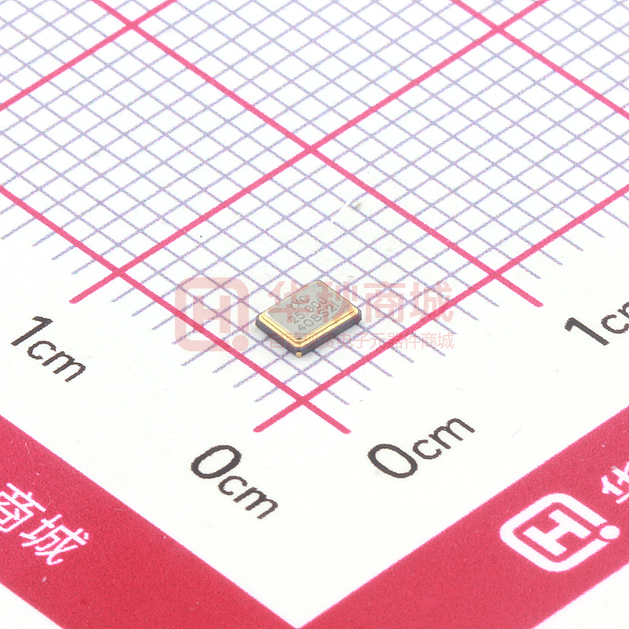

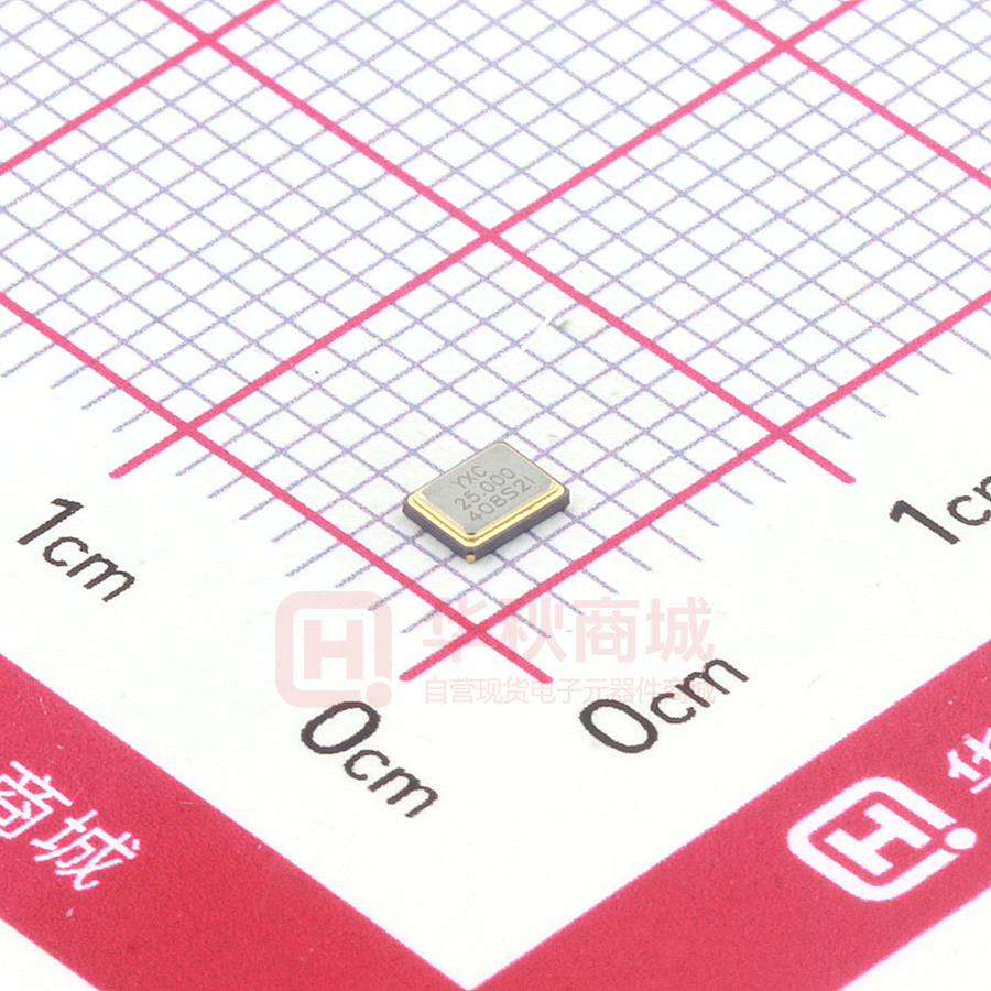

XL2SI-111-25M
XL2SI-111-25M
    YXC(扬兴科技)
    SMD3225_4P
    无源晶振 25MHz ±10ppm 20pF -40℃~+85℃
XL2SI-111-25M 数据手册
深圳扬兴科技有限公司 产 品 规 格 书 SPECIFICATION 产品名称 石英晶体谐振器 QUARTZ CRYSTAL UNITS 型 号 YSX321SL 料 号 XL2SI-111-25M 标 准 参数 SMD-3225-25MHZ-20PF- -/+10PPM 页 次 共6页 确 认 签 章 客 户 客户物料号 机种/ 型号 批 准 审 核 检 验 扬 兴 签 核 制定 朱灿维 审核 马占军 批准 黄月华 深圳扬兴科技有限公司 Shenzhen YangXing Technology Co.,Ltd. 地址:深圳市龙华区民治街道民塘路385号汇德大厦1号楼19层 ADDRESS: 19th Floor, 1st Huide Building, Mintang Rd No.385, Longhua District, Shenzhen TEL:0755-28444777 WEB: http://www.yxc.hk 第 1 页 共 6 页B.0 REV. 版本 Description of Revision History 修改内容 Date 日期 Engineer Reviewer 工程师 审核 A.0 新版页面修改 2020/11/11 马占军 蔡荣洪 B.0 新版页面修改,变更工程师 审核人员 2022/3/1 康明红 马占军 第 2 页 共 6 页B.0 MHz Range Crystal unit YSX321SL Product name 系列型号 YSX321SL 25.00000 MHz 20PF -/+10PPM Product Number / Ordering code 产品料号 XL2SI-111-25M 1.Specifications (characteristics)(规格参数) Symbol Min.(最小值) Typ.(典型值) Max.(最大值) Unit(单位) Parameter(电气参数)  Fundamental Oscillation Mode(振动模式) Cutting Mode(切割方式)  AT Nominal frequency(标称频率) Frequency tolerance at 25ºC(常温频差) Stability Over Temperature(温度稳定性) Load capacitance(负载电容) Motional resistance (ESR)(等效谐振电阻) Shunt capacitance(静电容) Motional capacitance(动态电容) Level of drive(激励功率) Operating temperature(工作温度) Storage temperature(储存温度) Frequency aging(老化率) f_nom f_tol f_tem CL R1 C0 C1 DL T_use T_stg f_age  BT  3rd  X +2° - 25 - MHz -10 - 10 x 10-6 -20 -40 -55 -3 20 100 - 20 50 2 NA 85 125 3 x 10-6 pF Ω pF fF µW ºC ºC x10-6 /year 2.External dimensions(外观尺寸)(Unit: mm) 3.Marking information(丝印说明) YXC① 25.000 ② 3 28 S * I ③ ④ ⑤ ⑥ ⑦ ① ② ③ ④ ⑤ YangXing LOGO ⑥ Line Frequency ⑦ Operating Temperature Year Production Cycle Load capacitance 第 3 页 共 6 页B.0 4.Taping Specification(载带规格)(Unit: mm) Size A B C D E F G H SMD-3225 180±2.0 8.0±0.3 3.50±0.1 2.80±0.1 4.0±0.1 1.40±0.1 61.0±1.0 8.0±1.0 3000 pcs per reel 5.Reliability characteristic(可靠性) NO (序号) Item (项目) Condition(环境条件) Reference (参考标准) 5.1 Solderability (可焊性) Solder bath temperature:260℃,dwell time:5 seconds,Solder: 100% tin IEC68-2-20:1979 5.2 Resistance to soldering heat Solder temperature 260+/-5℃,Immersion time:10 S Solder bath composition:100% tin (焊接耐热性) Specifications (说明) A new uniform coating of solder shall cover a minimum of 95% of the surface being immersed. IEC68-2-58:1989 ∆F≤+/-5ppm 5.3 Vibration (机械振动) The entire frequency range: 10Hz to 55Hz ,Amplitude:1.5mm This motion shall be applied for a period of 2 h in each of 3 mutually perpendicular axes(a total of 6h) IEC 68-2-21:1992 ∆F≤+/-5ppm 5.4 Drop test (跌落测试) Drop from 75cm height on 3cm hard wooden board for 6 times IEC68-2-32:1990 ∆F≤+/-5ppm 5.5 Cold Storage (低温储存) The quartz crystal unit shall be stored at a temperature of –40+/-3℃ for 1000 h.then it shall be subjected to standard atmospheric conditions for 1h after which measurement shall be made. IEC68-2-6:1982 ∆F≤+/-5ppm 5.6 High temperature The quartz crystal unit shall be stored at a High humidity temperature of 40+/-2℃ with relative humidity of storage(steady 95% for 1000h, then it shall be subjected to standard IEC60068-2-1:1990 state) atmospheric conditions for 2h after which (高温高湿度储 measurement shall be made. 存) 第 4 页 共 6 页B.0 ∆F≤+/-5ppm 5.7 Thermal shock (温度冲击测 试) 5.8 Sealing (气密性) 5.9 The quartz crystal unit shall be subjected to 50 successive Change of temperature cycles. Each as shown in table below ,then it shall be subjected to standard atmospheric conditions for 1h after which measurement shall be made. NO 1 2 3 Temperature -40+/-3℃ 105+/-2℃ Transition time Duration 15minutes 15minutes Within 10 seconds Helium leakage detector shall used to measure the leakage rate of gas through any faulty seal. Pressure:500Kpa, duration:120 minutes. IEC68-2-14:1986 ∆F≤+/-5ppm IEC68-2-3:1984 Leakage rate≤ 1*10-9 Pa.m3/S High temperature The quartz crystal unit shall be stored at a Life test temperature of 105+/-3℃ for 168h ,then it shall be (高温储存测 subjected to standard atmospheric condition for 1h IEC60068-2-2:1974 after which measurement shall be made. 试) 6.Reflow profile(回流焊) (A)→Preheating area : 150~200°C, 60~120sec. (B)→Heating area : 217°C, 60~150sec. (C)→Peak temperature : 255~260°C, 30sec. Max. Ramp-up rate (217→260°C) : 3°C/sec. Max. Ramp-down rate (260→217°C) : 6°C/sec. Max. Time 25°C→260°C : 480sec. Max. Moisture Sensitivity Level : Level1 第 5 页 共 6 页B.0 ∆F≤+/-5ppm 7.Notice(注意) · 包装 PACKING · 包装方式应符合运输和装卸要求,特殊包装须经双方认可。 · Packing must prevent damage during transportation and handing. Specific method will be settled by mutual agreement。 · 对环境影响 INFLUENCE TO ENVIRONMENT · 本产品在生产过程中不使用 ODS Ⅰ,对臭氧层无破坏. · This product doesn’t use the class Ⅰ ODS at any of production process . · 生产厂家 MANUFACTURE · 公司名称:深圳扬兴科技有限公司 · Shenzhen YangXing Technology Co.,Ltd. · 其它 OTHERS · 1.如果您对本公司产品规格书有疑问或书中未列出,请与我方联系,协商解决及改进。 · If you have some doubt or unknowing about this specification, Please contact us for settlement or development. · 2.我们按照产品规格书要求保证晶体品质,若客户要求具体数据,我们可提供。 · We guarantee that quartz crystal unit satisfies this specification, If you need the data, we will provide it. · 3.变更与联络(MODIFY AND CONTACT) · 本产品在设计、工艺、材料、生产厂所、关键设备、操作人员等影响产品质量的因素有变更时,应事先提供更改后的产品并经过 · 质量认可后,方可大批量供货。 · When the quality is changed due to the changes of the design, technology, material, manufacture place, main equipment and · workers, we will first supply the modified products and obtain approval from you, then start to supply mass production. · 4.售前售后服务(AFTER SALE SERVICE) · 若在生产过程中遇到不良品,本公司负责调换,并及时提交不良品的分析及改进措施报告经认可。 · If the defection product was found in the production process, we will exchange and provide the improving measures in time. Contact us www.yxc.hk 第 6 页 共 6 页B.0
XL2SI-111-25M
物料型号:YSX321SL 器件简介:YXO,RoHS,NPS NPS无铅 应用领域:智能穿戴设备、物联网通信 特点:尺寸为3.20 x 2.50 x 0.70 mm,标准频率为8~54MHz,具有高精度和高频率稳定性,极好地降低电磁干扰效果。
规格参数: - 额定频率范围:8-64MHz - 震动模式:AT Fundamental - 负载电容:10pF, 20pF, 或指定 - 频率偏差(25°C):±10ppm, +20ppm, 或指定 - 频率-温度特性:+20ppm, 或指定 - 工作温度:-40~+85°C 或指定 - 储存温度:-55~+125°C - 静态电容:最大7pF - 激励电平:最大1~200mW(典型100mW) - 老化(25°C):每年最大±3ppm
等效串联电阻(ESR): - 8~11.2892MHz:最大150 - 12~16MHz:最大80 - 17~64MHz:最大50
