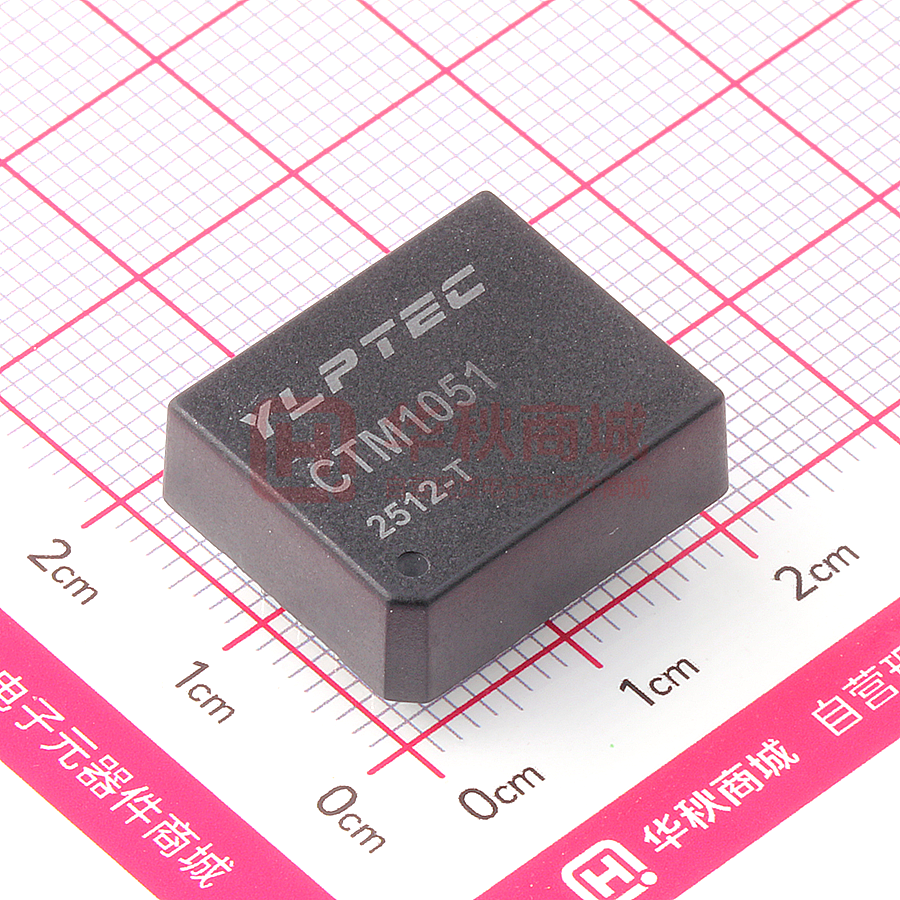

CAN接口模块
CTM1051(A)系列
高速CAN隔离收发器
符合“ISO 11898-2”标准
未上电节点不影响总线
单网络至少可连接 110 个节点
外壳及灌封料符合 UL94-V0 标准
具有极低电磁辐射和高的抗电磁干扰性
高低温特性好,满足工业级产品要求
2 产品说明:
高速CAN隔离收发模块系列CTM1051A/CTM1051,是一款集成隔离电源,信号隔离芯片,CAN收发芯
片于一体的CAN总线收发模块。产品的主要功能是将逻辑电平转换为CAN总线的差分电平,实现信号隔
离;产品自带定压隔离电源,可实现2500VDC的电气隔离,并具有高ESD保护功能。产品可方便地嵌
入用户设备,使设备轻松实现CAN总线网络的连接功能。
3 适用范围:
汽车电子,仪器、仪表,铁路运输,石油化工,电力监控,工业控制,智能家居...
