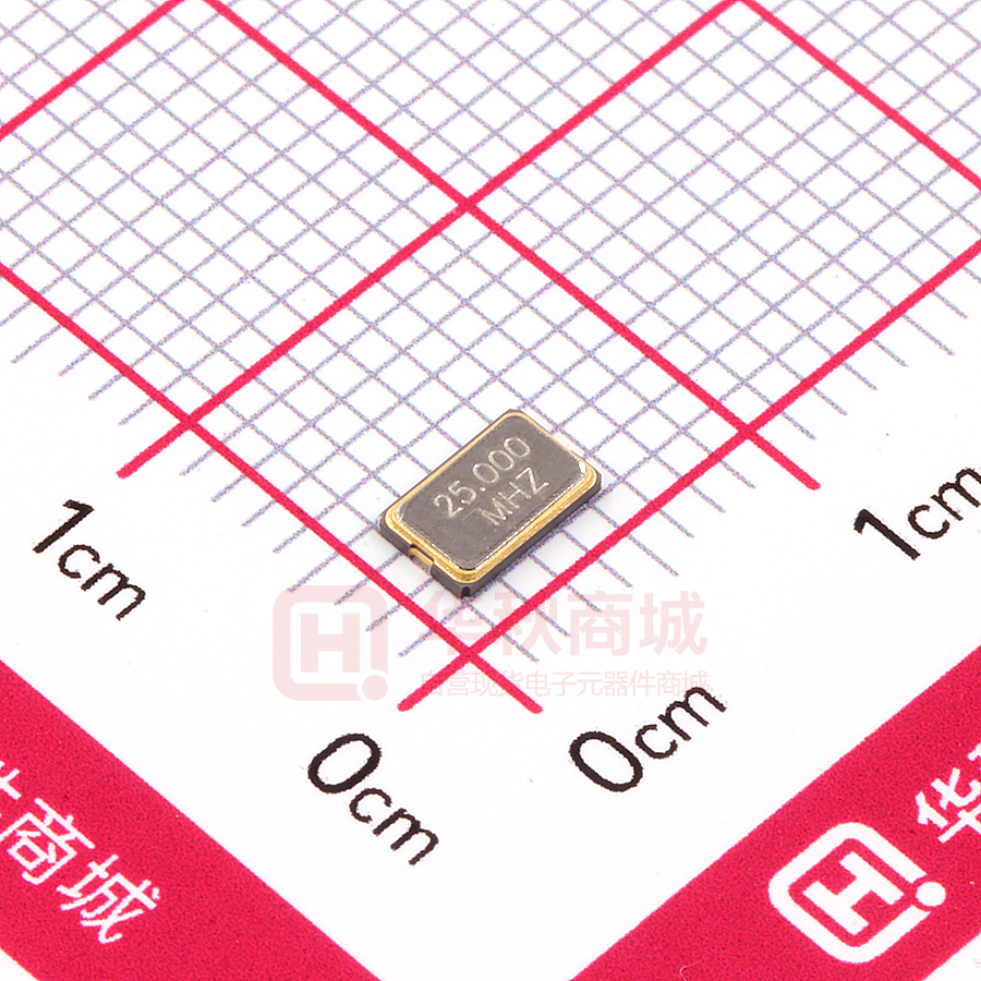

    无源晶振 25MHz ±10ppm 20pF 40Ω SMD5032_2P -40℃~+85℃
S503225M20PF10PPM2P 数据手册
四川索斯特电子有限公司 Sichuan Source-Set Electronics Co., Ltd 承 认 书 SPECIFICATIONS FOR APPROVAL 客户名称: Customer: 产品名称: 石英晶体谐振器 Description: CRYSTAL RESONATOR 产品型号: 5032 25M 20PF 10PPM 2P SPECIES 标称频率: FREQUENC 料 25.000MHz 号: MATERIAL CODE S503225M20PF10PPM2P 供应商确认 品管部 QC Dept 工程部 Engineer Dept 业务部 Trade Dept 莫 梁 陈 平 雄 晓 会 客户确认 群 √ 合格 PASS 不合格 NG 品管部 工程部 采购部 QC Dept Engineer Purchase Dept Dept 合格 PASS 不合格 NG 公司地址:四川省泸州市泸县工业园 B 区明星路 204 号(坤羽)五、六栋 电话:0830-8172777、0830-8106299 传真:0830-8106266 1 四川索斯特电子有限公司 Sichuan Source-Set Electronics Co., Ltd GENERAL SPECIFICATIONS(电气特性): No. Parameters 1 Nominal Frequency 2 Overtone order 3 Frequency Tolerance 4 Operating Temperature Range 5 Frequency Stability 6 Storage Temperature 7 Load capacitance 8 Equivalent resistance 9 Level of drive Symb. Electrical Specification Min. F0 Typ. Notes Max. Units 25.000000 MHz Fundamental ppm at 25℃±3℃ △F/F0 -10 - +10 TOPR -40 - +85 ℃ TC -30 - +30 ppm TSTG -55 - +150 ℃ CL - 20 - pF ESR - - 40 Ω DL - 100 300 μW 500 - - MΩ DC100V ±15V. pF 10 Insulation Resistance 11 Shunt Capacitance C0 - - 7 12 Aging Per Year Fa -3 - +3 13 Package type The reference temperature shall be +25°C ppm First Year 5032 seam 2PAD 2 四川索斯特电子有限公司 Sichuan Source-Set Electronics Co., Ltd DIMENSIONS SPECIFICATIONS(外形尺寸) #4 1 #3 1 25.000 MHZ #1 #2 1 3 四川索斯特电子有限公司 Sichuan Source-Set Electronics Co., Ltd Tape Dimensions(unit : mm) E D A B C F A B C D E F 1.50 4.0 8.0 5.5 12.0 1.5 Reel Dimensions(unit: mm) J G K H I M L G H I J K L M 2.5 13.5 21.6 60.0 178 13.5 1.6 *1000pcs/Reel 4 四川索斯特电子有限公司 Sichuan Source-Set Electronics Co., Ltd No. 1 Test Item Test Conditions Spec Code High Temperature Storage Temperature: 125℃±5℃ Time: 1000±12 Hours A Temperature 1: -55℃±5℃ Temperature 2: 125℃±5℃ 2 Temperature Cycle Temperature change between T1 and T2 at soonest Run 1000 cycles, maintain T1 and T2 30 minutes each in one cycle A 3 High Temperature, High Humidity Storage Temperature: 85℃±5℃ Relative Humidity: 80%--85% Time: 250Hours±24 Hours A 4 Steam Aging Temperature: 97℃±5℃; Time: 24 Hours 260℃ solder pot to check solderability A Pre-heat temperature: +150±10℃ Pre-heat time:60~120s When the temperature of the specimen is reached 5 Solderability at+215±3℃, it shall be left for 30±1sec. B Peak temperature 240±5℃ Material: Pb-free (Sn-3.0Ag-0.5Cu) 6 7 8 Flux: Rosin resin methyl alcohol solvent (1: 4) Temperature: 85℃±5℃; Time: 250±12Hours Aging A Drop Test Preparation: Test pieces should be fixed on the dummy load with 200g weight. Condition: Height 1.5m onto concrete Drop times :10 times in 6 mutually perpendicular axes A Vibration Frequency Range: 10Hz~2000Hz Amplitude: 1.5mm or 20G 4Hours in each direction, total 12Hours A Pre-heat temperature : +150~180℃ Pre-heat time: 90±30s 9 Reflow resistance Heat temperature : more than +230℃ Heat time: 30s ±10s A Peak temperature : +260±5℃ Peak time: less than 10s Specification code A B Specification ∆f/f ≤±3 ppm ∆CI/CI ≤±15 % or 5 Ωmake use larger value The electrodes should be covered by a new solder at least 90% of immersed area. 5

参数特性: - 标称频率:25.000MHz - 频率容差:-10到+10 ppm(在25°C±3°C时) - 工作温度范围:-40°C 至 +85°C - 频率稳定性:-30到+30 ppm(参考温度为+25°C) - 存储温度:-55°C 至 +150°C - 负载电容:20pF - 等效电阻:40Ω - 驱动电平:100mW 至 300mW - 绝缘电阻:500MΩ(DC100V+15V) - 并联电容:7pF - 年老化率:-3到+3 ppm(第一年)
功能详解:文档中未提供功能详解
应用信息:文档中未提供应用信息
封装信息: - 封装类型:5032 seam 2PAD - 尺寸规格:5.00±0.20mm x 3.20±0.20mm x 0.85±0.20mm - 标记区域:1.30mm x 2.40mm - 推荐焊接图案:44.1mm x 1.80mm x 2.00mm - 胶带尺寸:1.50mm x 4.0mm x 8.0mm x 5.5mm x 12.0mm x 1.5mm - 卷轴尺寸:2.5mm x 13.5mm x 21.6mm x 60.0mm x 178mm x 13.5mm x 1.6mm
