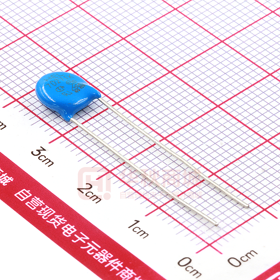

HEL-7D271K
HEL-7D271K
    HEL(鸿志)
    VAR_D9X4.3MM_TM
    压敏电阻 270V(247V~297V) 175VAC 225VDC VC=455V
HEL-7D271K 数据手册
鸿 志 电 子 Hongzhi Electronic Ltd. 承 有 限 公 司 NO.6,Pujiang Road,Shantou,Guangdong 认 APPROVAL 书 SHEET 客户名称: CUSTOMER 品 名: 抑制浪涌电压电阻器(压敏电阻) PARTNAME 规 格: HEL- 7D271K SPECIFICATION 版 本 号: HEL/MYG-09 VERSION 日 期: DATE 制 造 客 APPROVAL APPROVAL 拟制 审核 户 确认 检验 审核 批准 鸿 志 电 Hongzhi Electronic Ltd. 子 有 限 公 司 NO.6,Pujiang Road,Shantou,Guangdong HEL 压敏电阻技术指标 VARISTORS TECHNICAL SPECIFICATION 产品规格型号○ 1 产品规格型号○ 2 产品规格型号○ 3 产品规格型号○ 4 7D271K 外观尺寸图(单位 Unit:mm) 性能参数表 压敏电压 Varistor voltage. 最大允许使用电压 Maximum Allowable Voltage 限制电压最大值 V1mA(V.) AC (V) DC (V) Vc(10A) Maximum Clamping Voltage 通流容量 8/20us Withstanding Surge Current 能量耐量 Energy Imax( A) In(15 次/A) 1 /○ 2 /○ 3 /○ 4 ○ 1 ○ 247-297 175 225 455 1200 500 10/1000 19 Us(J) 静态功率 W Rated Disspation 静态电容量(参考值) PF Typical Capacitance(1KHz) 0.25 150 2 ○ Dmax 9.0 φ±0.1 0.6 Tmax 4.3 Hmax 12.0 Lmin 15.0 A+ 1.0 5.0 3 ○ 4 ○ 鸿 志 电 Hongzhi Electronic Ltd. 1.1 项 目 子 有 限 公 司 NO.6,Pujiang Road,Shantou,Guangdong HEL 压敏电阻常规电性能 标 准 术 语 在标准测试条件和直流 1mA 电流下, 施加在压敏 电阻两端的电压。近似于拐点电压。用 U1mA 表示。 测试设备 要 求 压敏电压测量 值在偏差允许范 围内: K:±10%; L:±15%。 压敏电压 MYZ-3 型压敏电 阻三参数测试仪 最大允许 使用电压 最大允许使用交 流工频电压≈压敏 电压的 0.63 倍。 实际使用的交 流工频电压 ≈压敏电压的 0.45 倍。 MYZ-3 型压敏电 阻三参数测试仪。 漏电流在规定的 额定值内。 (μA) 25℃环境条件下,可以施加在元件上连续工作 的波形基本上是正弦波的最大交流电压有效值。当 温度高于 85℃时,使用中应参考以上电压降额曲线 图。 漏电流 在标准测试条件下,施加最大允许直流电压 时,流过压敏电阻的电流值。 T1=8μS±10% T2=20μS±10% 限制电压 8/20μS 波形图示 将波形为 8/20μS 的脉冲电流 ,按规定的电 流峰值施加在压敏电阻上,其两端的电压峰值称为 限制电压。 脉 冲 发 生 器 记忆示波器 MYZ-3 型压敏电 阻三参数测试仪 限制电压小于 规定的额定值,各 个规格规定的电 流峰值和限制电 压见本说明书。 鸿 志 电 Hongzhi Electronic Ltd. 1.2 子 有 限 公 司 NO.6,Pujiang Road,Shantou,Guangdong HEL 压敏电阻常规电性能 项 目 标 准 术 语 测试设备 施加给压敏电阻波形为 2000μS 或 10/1000μS 的浪涌脉冲电流,使压敏电压变化率在±10%以内 的最大能量。 2000μS 方波: TD=2000±10%μS TT≤3000μS 能量(J)=k * Ip * Vc * 10-6 能量耐量 要 求 k — 对于 2000μS, k=2000; 对于 10/1000μS k=1391; Ip — 波形为 2000μS 或 10/1000μS 的电流峰 值; Vc —2000μS 或 10/1000μS 的电流通过时压敏电 阻两端的电压峰值。 脉冲发生器 记忆示波器 MYZ-3 型压敏电阻 三参数测试仪 10/1000μS 波形: (见上图) 施加本说明书 规定的最大冲 击能量后: 压敏电阻无外 观损伤; 压敏电压变化 率≤±10%。 T1=10±10%μS T2=1000 ± 100 10%μS 2000μS 方波波形图示 通流容量 施加给压敏电阻波形为 8/20μS 的脉冲电流,时 脉冲发生器 间间隔 2 分钟,同方向施加两次,使压敏电压变化 记忆示波器 率在±10%以内的最大电流峰值。 MYZ-3 型压敏电阻 三参数测试仪 压敏电阻温度从 25℃到 85℃时压敏电压的变化 率,用%/℃表示。 电压温度 系数 U1mA(85℃)— U1mA(25℃) U1mA(25℃) 静态功率 电容量 × 1 ×100% THS-A5P-150 恒 温恒湿箱 压敏电阻测试仪 施加本说明 书规定的最大 脉冲电流后: 压敏电压变 化率≤±10% ≤-0.05 %/℃。 60 在 25℃的环境温度下的最大允许功耗。 使用 1kHz,电平≤1Vrms 的电信号, 测量压敏电 阻的电容量。 各规格静态功 率见本说明书。 CY 2646A 型容量 测试仪 标准测试条件:温度 15℃-35℃,相对湿度 45%-75%, 气压 86 k Pa ~106k Pa。 电容量仅供参 考,各规格电容 量见本说明书。 鸿 志 电 Hongzhi Electronic Ltd. 子 有 限 公 司 NO.6,Pujiang Road,Shantou,Guangdong 2 HEL 压敏电阻工艺性能、机械性能 项 目 可焊性 耐焊接热 试 验 方 法 测试设备 将压敏电阻导线浸入 235℃±5℃的焊锡液中 2± 0.5s 取出,观察外观。 将压敏电阻导线浸入 350℃±10℃的焊锡液中, 浸入深度距基座平面 2-0.5mm,采用 1.5±0.2mm 的 锡炉 隔热层,并维持 5±0.5s。恢复时间 1 小时以上 2 小 时以下测量压敏电压。 标志抗 溶剂性 用棉球沾少许规定的溶剂(如酒精),轻轻单方 向擦拭标志两次,观察外观。 元件耐 溶剂性 将压敏电阻本体完全浸入规定的溶剂中(70± 5%F113 与 30±5%的异丙醇混合物,溶剂温度 23+5℃),5±0.5 分钟后取出,不擦拭,在常温下 恢复 4 小时,观察外观,测量压敏电压。 引出端 强度 锡炉 棉球 酒精 要 求 引出端均匀上 锡,有 90%以 上浸锡面积, 缺陷不得集中 在一处。 压敏电压变化 率≤±5% 。 标志清晰。 MYZ-3 型压敏电阻 三参数测试仪 无可见损伤, 标志清晰; 压敏电压变化 率≤±5% 。 压敏电阻其中一个引出端上施加下述荷重 10 秒 种: 引线直径(mm) : 0.6 0.8 1.0 MYZ-3 型压敏电阻 荷 重 (N ): 10 10 20 三参数测试仪 弯曲另一个引出端 90 度,复原并反向 90 度,复原。 观察外观,测量压敏电压。 无可见机械损 伤; 压敏电压变化 率≤±5% 。 振动 将压敏电阻固定在振动台上,加速度 98 m/s2,使用 10Hz 到 55Hz 频率,振幅 0.75mm ,持续 6 小时后观测 外观,测试压敏电压及漏电流。 碰撞 将压敏电阻固定在碰撞台上,以加速度 , 碰撞 4000±10 次,然后观察外观,测试压敏电压及 漏电流。 振动台 390m/s2 碰撞台 无可见机械损 伤; 压敏电压变化 率≤±5%; 漏电流在规定 的额定值内。 无可见机械损 伤; 压敏电压变化 率≤±5%; 漏电流在规定 的额定值内。 鸿 志 电 Hongzhi Electronic Ltd. 子 有 限 公 司 NO.6,Pujiang Road,Shantou,Guangdong 3.1 压敏电阻安全可靠性能 、环境试验性能 项 目 试 验 方 法 测试设备 要 求 第 1、2 次循 阻燃性 将压敏电阻固定好后施加规定的火焰到压敏电 阻的侧面,施加时间 15s 循环 3 次。 酒精灯 环 在 15 s 内自 熄。第 3 次循 环在 30s 内自 熄。 在常温下给压敏电阻施加下表规定的 8/20μ脉 冲电流,以 10s 为间隔连续冲击 10000 次后, 在常 温下放置 1 小时以上、2 小时以内测量压敏电压。 18v--68v 2A 82v--680v 5A 18v--68v 9A 82v--820v 18A 18v--68v 18A 82v--1800v 35A 18v--68v 35A 82v--1800v 75A 18v--68v 75A 20D 82v--1800v 150A 25D 18v--68v 110A 以上 82v--1800v 225A 5D 7D 脉冲电流 寿命 10D 14D 脉冲发生器 MYZ-型压敏电阻 三参数测试仪 外观无损伤; 压敏电压变化 率≤±10%。 将压敏电阻进行如下温度循环取出后,在常温下 放置 1 小时以上、24 小时以内测量压敏电压。 快速温度 变化 顺序 温度 时间 1 -40±3℃ 30 Min 2 常温 15 Min 3 +85±2℃ 30 Min 4 常温 15 Min 低高温试验箱 MYZ-3 型压敏电阻 三参数测试仪 外观无损伤; 标志清晰; 压敏电压变化 率≤±5%。 循环次数:5 次 。 耐热性 101-ⅡA 型鼓风 将压敏电阻放置在 125℃±2℃环境中 1000 小时, 烤箱 取出后在常温下放置 1 小时以上、4 小时以内测量 MYZ-3 型压敏电 压敏电压和漏电流。 阻三参数测试仪 外观无损伤; 压敏电压变化 率≤±5%; 漏电流在规定 的额定值内。 鸿 志 电 Hongzhi Electronic Ltd. 3.2 子 有 限 公 司 NO.6,Pujiang Road,Shantou,Guangdong HEL 压敏电阻安全可靠性能 、环境试验性能 项 目 耐寒性 耐湿性 耐湿负荷 高温负荷 气候顺序 试 验 方 法 测试设备 要 求 外观无损伤; 将压敏电阻放置在-40℃±2℃环境中 1000 小时, THS-A5P-150 恒 压敏电压变化 取出后在常温下放置 1 小时以上,4 小时以内测量压 温恒湿箱 率 敏电压和漏电流。 MYZ-3 型压敏电 ≤±5%; 阻三参 数测试仪 漏电流在规定 的额定值内。 将 压 敏 电 阻 放 置 在 40 ℃ ± 2 ℃ 、 相 对 湿 度 90%~95%环境中 1000 小时,取出后在常温下放置 1 小时以上、4 小时以内测量压敏电压和漏电流。 THS-A5P-150 恒 外观无损伤; 温恒湿箱 压敏电压变化 MYZ-3 型 压 敏 率 电阻三参数测试仪 ≤±10%; 漏电流在规定 的额定值内。 THS-A5P-150 恒 外观无损伤; 将 压 敏 电 阻 放 置 在 40 ℃ ± 2 ℃ 、 相 对 湿 度 温恒湿箱 压敏电压变化 90%~95%环境中 1000 小时,并施加最大允许交流 ADCS 交直流寿命 率 电压,取出后在常温下放置 1 小时以上,4 小时以 试验机 ≤±10%; 内测量压敏电压和漏电流。 MYZ-3 型压敏电阻 漏电流在规定 三参数测试仪 的额定值内。 将压敏电阻放置在 85℃±2℃环境中 1000 小时, 101-ⅡA 型鼓风 并施加该温度相应的最大允许交流电压,通电 90 烤箱 分钟,断电 30 分钟,取出后在常温下放置 1 小时以 ADCS 交直流寿 上、4 小时以内测量压敏电压和限制电压。 命试验机 MYZ-3 型压敏电阻 三参数测试仪 外观无损伤; 压敏电压变化 率 ≤±10%; 限制电压变化 率≤±20%。 干热: +85℃±2℃,16 小时; 循环湿热:IEC68-2-30 试验 Db, 55℃,一个循环 24 外观无损伤, 标志清晰; 压敏电压变化 率 ≤±5%。 小时; 寒冷: -40℃±3℃,2 小时; 循环湿热:IEC68-2-30 试验 Db 其余循环。 取出后在常温下放置 1 小时以上、24 小时以内测压 敏电压。 HLA 型高底温循环 箱 MYZ-3 型压敏电阻 三参数测试仪 鸿 志 电 Hongzhi Electronic Ltd. 子 有 限 公 司 NO.6,Pujiang Road,Shantou,Guangdong 压敏电阻 常规信息 散装包装方法 外箱尺寸:42×27×32cm3 常规脚长 规格 5mm 7mm 10mm 14mm 20mm 压敏电压 切脚 数量/箱(Kpcs) 数量/内盒 (Kpcs) 数量/箱 (Kpcs) 数量/内盒 (Kpcs) 180K-821K 24 4 30 5 180K-271K 24 4 30 5 301K-561K 18 3 30 5 621K-821K 12 2 24 4 180K-561K 9 2 12 2 681K-821K 6 1.5 12 2 180K-781K 6 1 9 1.5 821K-182K 3 1 9 1.5 180K-821K 3 1 6 1 911K-122K 1.5 0.5 6 1
