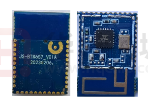

物料型号:JS-BTM658
器件简介: - 基于JIELI芯片集AC6956C - 符合蓝牙V5.3+BR+EDR+BLE规范 - 32位DSP支持硬件浮点单元(FPU) - 可编程处理器高达240MHz - 支持SBC、AAC音频解码用于蓝牙音频 - 支持多种音频解码格式,包括MP2、MP3、WMA等 - 内置麦克风偏置发生器,支持两个PDM数字麦克风输入 - 满足Class1、Class2和Class3的传输功率要求 - 支持GFSK和π/4 DQPSK所有数据包类型 - 快速AGC增强动态范围 - 支持多种蓝牙配置文件,包括A2DP、AVRCP、HFP等
引脚分配: - 模块具有33个引脚,包括地(GND)、电源(VBAT、VDDIO、BT_AVDD)、模拟输入(MIC、DAC左右声道)、数字输入输出(GPIO)、USB接口(USB_DM、USB_DP)等
参数特性: - 工作温度范围:-20°C至+70°C - 存储温度范围:-65°C至+150°C - 供电电压:2.2V至5.5V - 充电电压:4.15V至4.25V - DAC特性包括频率响应、总谐波失真加噪声(THD+N)、信噪比(S/N)等 - ADC特性包括动态范围、信噪比、THD+N、串扰等
功能详解: - 模块支持蓝牙音频播放、音频解码、触摸输入、电机控制等多种功能 - 提供了丰富的GPIO引脚,可用于扩展功能
应用信息: - 适用于蓝牙音响、按摩椅、电动自行车、跑步机、头盔等多种应用场景
封装信息: - 模块尺寸为13.5mm x 20mm x 3mm - 模块拼板连接处毛边尺寸控制在0.6mm以内
