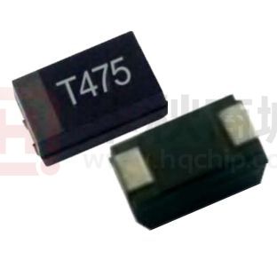

    钽电容 100μF ±20% 6.3V
CA55-B6R3M107TE150 数据手册
CA55 系列 片式导电聚合物钽电容器 产品手册 / V 20.7 / 高标准 / 零缺陷 / 造精品 / 铸辉煌 产品特性  具有极低的 ESR 和较低的 ESL[等效串联电感],可以使用在频率更高的滤波电路;  意外击穿时不燃烧不爆炸,不会引发火灾和二次击穿效应,安全性优良;  使用在低阻抗的开关电源电路,对浪涌电流和电压不敏感,只需要降额 10-20%使用, 就可以保证很高的安全性,失效率更低;  内阻低,具有更高的耐纹波能力,在进行滤波和大功率放电时产生的热量大幅度降低, 滤波效果更好,放电波型更容易符合技术要求;  可靠性与二氧化锰做阴极的片式钽电容器相比,高一个数量级;  可以不需要大幅度降额地使用在高纹波的滤波电路和大功率高频率放电电路;  执行标准: QJ/PWV517-2013. 产品尺寸(mm) Case Code EIA Code EIA Metric L W1 H S W2 A 1206 3216–18 3.30±0.20 1.70±0.20 1.80±0.20 0.70±0.20 1.20±0.20 B 1210 3528–21 3.60±0.20 2.90±0.20 2.10±0.20 0.70±0.20 2.20±0.20 C 2312 6032–28 6.20±0.20 3.30±0.20 2.60±0.20 1.30±0.20 2.20±0.20 H 2917 7343–19 7.40±0.20 4.40±0.20 2.00±0.20 1.30±0.20 2.40±0.20 D 2917 7343–31 7.40±0.20 4.40±0.20 3.00±0.20 1.30±0.20 2.40±0.20 E 2917 7343–43 7.40±0.40 4.40±0.40 4.30±0.40 1.30±0.20 2.40±0.20 V 2924 7360–38 7.50±0.40 6.20±0.40 3.80±0.40 1.40±0.20 3.00±0.20 CA55 - D 010 型号 隔离符 壳号尺寸 直流额定电压 2R5=2.5Vdc; 004=4Vdc; 6R3=6.3Vdc; 010=10Vdc 016=16Vdc; 020=20Vdc 025=25Vdc; 035=35Vdc 050=50Vdc; 063=63Vdc 产品编码 见上表 M 107 容量代码 容量允差 K=±10% 前 2 位数字为有效数 M=±20% 字,单位为 Pf,第 3 位数 字为指数。(即有效数字 后跟多少个 0) T E080 包装方式 T =编带 ESR 最后 3 位数字为 ESR 数值,单位 mΩ (080=80 mΩ) 环保声明 RoHS 声明 (6/6) 符合 2002/95/EC 指示要求, 即规定使用 100%Sn 焊料, 金镀层或无磁性 100% Sn 焊料。 LEAD-FREE 产品标识 图 1 规格为 6.3V100B 的产品打印标识图示 图 2 规格为 2.5V470H 的产品打印标识图示 技术特性 技术参数 所有技术参数都是在 1 个大气压, +25℃下测定 使用温度范围 -55℃ ~ +125℃ 标称容量范围 0.47 ~ 1000 μF at 100 Hz 容量允差 M 级(±20%); 直流漏电流 DCL 0.1CV (μA)达到额定电压后充电 5 分钟测定 等效串联电阻 ESR 参见“产品编码及其规格参数”表 引脚镀层 纯锡镀层 (标准), 金镀层或锡铅镀层要单独提要求 耐焊接热 最多不超过 3×260℃. 10s 回流焊 © 湖南湘怡中元科技有限公司 T200702 - 11 - CA55 系列 片式导电聚合物钽电容器 高标准 / 零缺陷 / 造精品 / 铸辉煌 / 产品手册 / V 20.7 产品规格壳号对照表 (壳号与 ESR) 额定电压(V) 2.5 4 6.3 10 16 电压代码 F G J A C 标称容量(μF) 壳号 & ESR A(250,400,650),B(120), 1 1.5 B(120), 2.2 B(150), 3.3 A(150), B(150,200), 4.7 A(100), 6.8 A(120,200), A(100,150,200), 10 A(70,150,300), B(120,200,350), A(120,180), B(150), C(100), A(150,300,650), B(120,180), C(100), 15 A(100,150), B(150), A(180), B(150), 22 A(200), B(180), C(100), A(150,250), B(150), C(80), 33 A(150,200), B(180), C(100), A(120,180,250), B(90,130,200), C(60,100), B(150,200,250), C(80,100), A(150,250), B(100,200), C(80), B(80,100,130), C(80,100), 47 A(200), A(150,250), B(180), C(100), 68 A(150,250), A(200), B(100,150,200), C(80), 100 A(250), B(100,150,200), A(120,180,250), B(50,100,180), C(80), 150 B(180), 220 B(100,150,200), C(50,100),H(35,70), D(60), 330 B(150,200), C(50,100),H(35,70), D(60,100,200), 470 D(25,30,40,80), 680 1000 B(40,100,150), C(60,100,120), H(35,70), D(60), B(120,250,300), C(60,100),H(35,70), D(60,100), A(200), B(100,150,250),C(80,100), D(60), A(200), B(70,150,350), C(80,100,120), H(35), D(60), B(100,180,250), C(80,100),H(35,70), D(30,60,100), B(100,180,250), C(40,100), H(25,40,70), D(60,100), E(50), C(80,150),H(35,70), D(70,100), E(50), H(30,50,80), D(25,30,60), E(50), C(70,100), H(26,30,50), D(50,70,100), H(25,30,80), D(80,120), E(50), H(40,80), D(80,100), E(50,100), V(40), D(50,100), E(50), D(100), E(50,100), V(40), E(50), A(150,250), B(150,180,200), C(80), A(150), B(150,180,200), C(100), A(250), B(150,200,300), C(90), B(150,180,200), C(80,100), D(60), B(150,250,300), C(80,100), D(40,60), E(60), B(100,200),C(80,100), H(25,40),D(40,60), E(50), C(100), H(25,50),D(50,70,100), E(40,60), C(80,100), H(25,35,50),D(40,60,100), H(25,50), D(60,80), E(40,60), B(70,150,300),C(50,80,100), H(25,50,80),D(25,45,90), C(80,100),H(40), D(80,100), E(40,60), C(100), H(25,50),D(40,60,80), E(50), H(80),D(50,80), E(40,60),V(40), C(30,60,100),H(25,50, 70), D(70,100), E(50), D(60,100),E(40,70,100), V(30,50), H(30,50,80),D(20,70), E(40,60),V(40), E(40,50,60),V(30,50), 续上表 额定电压(V) 20 25 35 50 63 电压代码 D E V T J* 标称容量(μF) 壳号& ESR 0.68 B(200), B(200), B(200,250), 1 B(150), B(150) B(200), B(200,250), B(200),C(100,120),D(100), 1.5 B(150), B(150),C(80), A(300),B(200,250), C(100), B(200,250),C(70,100), C(100,120),D(100), 2.2 A(150),B(150,250) A(250,350,650), B(150,250),C(80,100) B(150,200),C(100), B(200),C(70,100), C(100),D(100), 3.3 A(150),B(150,250), C(100), B(150,200),C(80,100), B(150,200),C(100), C(80),D(60) C(100),D(100), 4.7 B(180,250),C(80,100) B(120,160,200), C(80,100), B(150,200),C(100), C(100),D(60,200), C(100),D(60,80,100), E(50), 6.8 B(180,250),C(80,100) B(150,200,250), C(80,100), C(80),D(80), C(80),D(30,80,100), H(25,50), D(100),E(30,60), 10 B(100,150,200), C(80,100) B(150,180,200), C(80,100),D(80), B(180,250),C(70), D(80),E(50),H(35), B(220),C(70,100), D(80,100,120),E(50), H(25,50), D(60,100,150),E(50), H(25,50), D(60,80,100),E(30,60), H(30,80,150), H(50,70),D(80,120), E(30,60),V(40), B(150),C(80),D(80), E(50),H(25,50), C(70),D(60,80),E(50), H(25,50), D(60,80),E(30,60), D(100),E(30,40,50), E(30,60),V(40), E(30,40,50),V(40), E(80,100),V(70), 15 22 33 47 B(200),C(80,100), D(80,120) B(150,250,300), C(80,100),D(70,100), E(30,50),H(25,35,50), C(70),D(60,100), E(30,50),H(35) C(100),D(60,100), E(30,50),H(25,35,50) 68 D(50,80),E(30,50), 100 H(80,150),D(100), E(30,60),V(40), D(100),E(60,80,100), V(40), 150 E(50),V(40), V(40), 220 E(50),V(40), - 12 - C(80,150), D(30,70,150),E(50), E(30,60),V(40), D(60,80),E(30,50,60), V(40), D(80,150),E(30,60,100), V(40), E(50),V(40), E(80,100),V(70), © 湖南湘怡中元科技有限公司 T200702 片式导电聚合物钽电容器 产品手册 / V 20.7 / 高标准 / 零缺陷 / 造精品 CA55 系列 / 铸辉煌 产品编码及其参数规格 产品编码 CA55-A2R5#476TE200 CA55-A2R5#686TE150 CA55-A2R5#686TE250 CA55-A2R5#107TE250 CA55-B2R5#107TE100 CA55-B2R5#107TE150 CA55-B2R5#107TE200 CA55-B2R5#157TE180 CA55-B2R5#227TE100 CA55-B2R5#227TE150 CA55-B2R5#227TE200 CA55-C2R5#227TE050 CA55-C2R5#227TE100 CA55-D2R5#227TE060 CA55-H2R5#227TE035 CA55-H2R5#227TE070 CA55-B2R5#337TE150 CA55-B2R5#337TE200 CA55-C2R5#337TE050 CA55-C2R5#337TE100 CA55-D2R5#337TE060 CA55-D2R5#337TE100 CA55-D2R5#337TE200 CA55-H2R5#337TE035 CA55-H2R5#337TE070 CA55-D2R5#367TE025 CA55-D2R5#367TE030 CA55-D2R5#367TE040 CA55-D2R5#367TE080 CA55-C2R5#477TE070 CA55-C2R5#477TE100 CA55-D2R5#477TE050 CA55-D2R5#477TE070 CA55-D2R5#477TE100 CA55-H2R5#477TE026 CA55-H2R5#477TE030 CA55-H2R5#477TE050 CA55-D2R5#687TE050 CA55-D2R5#687TE100 CA55-E2R5#687TE050 CA55-D2R5#108TE100 CA55-E2R5#108TE050 CA55-V2R5#108TE040 CA55-A004#156TE100 CA55-A004#156TE150 CA55-B004#156TE150 CA55-A004#226TE200 CA55-B004#226TE180 CA55-C004#226TE100 CA55-A004#336TE150 CA55-A004#336TE200 CA55-B004#336TE180 CA55-C004#336TE100 CA55-A004#476TE150 CA55-A004#476TE250 1 2 3 4 5 额定电压 标称容量 V μF 2.5 2.5 2.5 2.5 2.5 2.5 2.5 2.5 2.5 2.5 2.5 2.5 2.5 2.5 2.5 2.5 2.5 2.5 2.5 2.5 2.5 2.5 2.5 2.5 2.5 2.5 2.5 2.5 2.5 2.5 2.5 2.5 2.5 2.5 2.5 2.5 2.5 2.5 2.5 2.5 2.5 2.5 2.5 4 4 4 4 4 4 4 4 4 4 4 4 47 68 68 100 100 100 100 150 220 220 220 220 220 220 220 220 330 330 330 330 330 330 330 330 330 360 360 360 360 470 470 470 470 470 470 470 470 680 680 680 1000 1000 1000 15 15 15 22 22 22 33 33 33 33 47 47 壳 号 A A A A B B B B B B B C C D H H B B C C D D D H H D D D D C C D D D H H H D D E D E V A A B A B C A A B C A A 漏电流 @+25℃ 损耗值 等效串联电阻 @+25℃,100Hz @+25℃,100KHz μA % mΩ +45℃ +85℃ +125℃ ℃ 12 17 17 25 25 25 25 38 55 55 55 55 55 55 55 55 83 83 83 83 83 83 83 83 83 90 90 90 90 118 118 118 118 118 60 118 118 170 170 170 250 250 250 6.0 6.0 6.0 8.8 8.8 8.8 13 13 13 13 19 19 8 6 8 6 8 8 8 6 8 8 8 8 8 10 10 10 8 8 8 8 8 8 8 10 10 6 6 6 6 8 8 6 10 10 10 10 10 10 10 10 10 10 10 6 10 10 6 10 10 6 8 10 10 6 8 200 150 250 250 100 150 200 180 100 150 200 50 100 60 35 70 150 200 50 100 60 100 200 35 70 25 30 40 80 70 100 50 70 100 26 30 50 50 100 50 100 50 40 100 150 150 200 180 100 150 200 180 100 150 250 592 532 237 125 3 683 615 273 125 3 529 476 212 125 3 529 476 212 125 3 894 805 358 125 3 730 657 292 125 3 632 569 253 125 3 667 600 267 125 3 894 805 358 125 3 730 657 292 125 3 632 569 253 125 3 1342 1207 537 125 3 949 854 379 125 3 1384 1246 554 125 3 1732 1559 693 125 3 1225 1102 490 125 3 730 657 292 125 3 632 569 253 125 3 1342 1207 537 125 3 949 854 379 125 3 1384 1246 554 125 3 1072 965 429 125 3 758 682 303 125 3 1732 1559 693 125 3 1225 1102 490 125 3 2145 1930 858 125 3 1958 1762 783 125 3 1696 1526 678 125 3 1199 1079 480 125 3 1134 1021 454 125 3 949 854 379 125 3 1517 1365 607 125 3 1282 1154 513 125 3 1072 965 429 125 3 2010 1809 804 125 3 1871 1684 748 125 3 1449 1304 580 125 3 1517 1365 607 125 3 1072 965 429 125 3 1581 1423 632 125 3 1072 965 429 125 3 1581 1423 632 125 3 1936 1743 775 125 3 837 753 335 125 3 683 615 273 125 3 730 657 292 125 3 592 532 237 125 3 667 600 267 125 3 949 854 379 125 3 683 615 273 125 3 592 532 237 125 3 667 600 267 125 3 949 854 379 125 3 683 615 273 125 3 529 476 212 125 3 100kHz 最大纹波电流(mA) 最高 工作温度 MSL #为替换字符用以表示容量允差 , M 表示±20% ; 请不要用万用表测量; 容量和损耗测量条件 :100Hz,U_=2.2 0-1V,U~=1.0-0.50 V, Frequency=100Hz,串联方式测量 环境温度高于+85℃需要降额电压使用.(漏电流参数为通电 5 分钟后读数). 特殊尺寸或要求请联系我们。 © 湖南湘怡中元科技有限公司 T200702 - 13 - CA55 系列 片式导电聚合物钽电容器 高标准 / 零缺陷 / 造精品 产品手册 / V 20.7 / 铸辉煌 / 产品编码及其参数规格 产品编码 CA55-B004#476TE180 CA55-C004#476TE100 CA55-A004#686TE200 CA55-B004#686TE100 CA55-B004#686TE150 CA55-B004#686TE200 CA55-C004#686TE080 CA55-A004#107TE120 CA55-A004#107TE180 CA55-A004#107TE250 CA55-B004#107TE050 CA55-B004#107TE100 CA55-B004#107TE180 CA55-C004#107TE080 CA55-B004#157TE040 CA55-B004#157TE100 CA55-B004#157TE150 CA55-C004#157TE060 CA55-C004#157TE100 CA55-C004#157TE120 CA55-D004#157TE060 CA55-H004#157TE035 CA55-H004#157TE070 CA55-B004#227TE120 CA55-B004#227TE200 CA55-B004#227TE300 CA55-C004#227TE060 CA55-C004#227TE100 CA55-D004#227TE060 CA55-D004#227TE100 CA55-H004#227TE035 CA55-H004#227TE070 CA55-C004#337TE080 CA55-C004#337TE150 CA55-D004#337TE070 CA55-D004#337TE100 CA55-E004#337TE050 CA55-H004#337TE035 CA55-H004#337TE070 CA55-D004#477TE080 CA55-D004#477TE120 CA55-E004#477TE050 CA55-H004#477TE025 CA55-H004#477TE030 CA55-H004#477TE080 CA55-D004#687TE100 CA55-E004#687TE050 CA55-E004#687TE100 CA55-V004#687TE040 CA55-A6R3#106TE100 CA55-A6R3#106TE150 CA55-A6R3#106TE200 CA55-A6R3#156TE180 CA55-B6R3#156TE150 CA55-A6R3#226TE150 1 2 3 4 5 额定电压 标称容量 V μF 4 4 4 4 4 4 4 4 4 4 4 4 4 4 4 4 4 4 4 4 4 4 4 4 4 4 4 4 4 4 4 4 4 4 4 4 4 4 4 4 4 4 4 4 4 4 4 4 4 6.3 6.3 6.3 6.3 6.3 6.3 47 47 68 68 68 68 68 100 100 100 100 100 100 100 150 150 150 150 150 150 150 150 150 220 220 220 220 220 220 220 220 220 330 330 330 330 330 330 330 470 470 470 470 470 470 680 680 680 680 10 10 10 15 15 22 壳 号 B C A B B B C A A A B B B C B B B C C C D H H B B B C C D D H H C C D D E H H D D E H H H D E E V A A A A B A 漏电流 @+25℃ 损耗值 等效串联电阻 @+25℃,100Hz @+25℃,100KHz μA % mΩ +45℃ +85℃ +125℃ ℃ 19 19 27 27 27 27 27 40 40 40 40 40 40 40 60 60 60 60 60 60 60 60 60 100 100 100 88 88 88 88 88 88 132 132 132 132 132 132 132 188 188 188 188 188 188 272 272 272 272 6.3 6.3 6.3 9.5 9.5 14 10 10 6 8 8 8 10 8 8 10 8 8 8 10 8 8 8 8 8 8 10 6 10 10 10 10 8 8 10 10 10 10 8 8 10 10 10 6 10 10 10 10 10 10 10 10 10 10 10 6 10 10 6 10 6 180 100 200 100 150 200 80 120 180 250 50 100 180 80 40 100 150 60 100 120 60 35 70 120 250 300 60 100 60 100 35 70 80 150 70 100 50 35 70 80 120 50 25 30 80 100 50 100 40 100 150 200 180 150 150 667 600 267 125 3 949 854 379 125 3 592 532 237 125 3 894 805 358 125 3 730 657 292 125 3 632 569 253 125 3 1061 955 424 125 3 764 687 306 125 3 624 561 249 125 3 529 476 212 125 3 1265 1138 506 125 3 894 805 358 125 3 667 600 267 125 3 1061 955 424 125 3 1414 1273 566 125 3 894 805 358 125 3 730 657 292 125 3 1225 1102 490 125 3 949 854 379 125 3 866 779 346 125 3 1384 1246 554 125 3 1732 1559 693 125 3 1225 1102 490 125 3 816 735 327 125 3 566 509 226 125 3 516 465 207 125 3 1225 1102 490 125 3 949 854 379 125 3 1384 1246 554 125 3 1072 965 429 125 3 1732 1559 693 125 3 1225 1102 490 125 3 1061 955 424 125 3 775 697 310 125 3 1282 1154 513 125 3 1072 965 429 125 3 1581 1423 632 125 3 1732 1559 693 125 3 1225 1102 490 125 3 1199 1079 480 125 3 979 881 392 125 3 1581 1423 632 125 3 2049 1844 820 125 3 1871 1684 748 125 3 1146 1031 458 125 3 1072 965 429 125 3 1581 1423 632 125 3 1118 1006 447 125 3 1936 1743 775 125 3 837 753 335 125 3 683 615 273 125 3 592 532 237 125 3 624 561 249 125 3 730 657 292 125 3 683 615 273 125 3 100kHz 最大纹波电流(mA) 最高 工作温度 MSL #为替换字符用以表示容量允差 , M 表示±20% ; 请不要用万用表测量; 容量和损耗测量条件 :100Hz,U_=2.2 0-1V,U~=1.0-0.50 V, Frequency=100Hz,串联方式测量 环境温度高于+85℃需要降额电压使用.(漏电流参数为通电 5 分钟后读数). 特殊尺寸或要求请联系我们。 - 14 - © 湖南湘怡中元科技有限公司 T200702 片式导电聚合物钽电容器 产品手册 / V 20.7 / 高标准 / 零缺陷 / 造精品 CA55 系列 / 铸辉煌 产品编码及其参数规格 产品编码 CA55-A6R3#226TE250 CA55-B6R3#226TE150 CA55-C6R3#226TE080 CA55-A6R3#336TE120 CA55-A6R3#336TE180 CA55-A6R3#336TE250 CA55-B6R3#336TE090 CA55-B6R3#336TE130 CA55-B6R3#336TE200 CA55-C6R3#336TE060 CA55-C6R3#336TE100 CA55-A6R3#476TE150 CA55-A6R3#476TE250 CA55-B6R3#476TE100 CA55-B6R3#476TE200 CA55-C6R3#476TE080 CA55-A6R3#686TE200 CA55-B6R3#686TE100 CA55-B6R3#686TE150 CA55-B6R3#686TE250 CA55-C6R3#686TE080 CA55-C6R3#686TE100 CA55-D6R3#686TE060 CA55-A6R3#107TE200 CA55-B6R3#107TE080 CA55-B6R3#107TE150 CA55-B6R3#107TE350 CA55-C6R3#107TE080 CA55-C6R3#107TE100 CA55-C6R3#107TE120 CA55-D6R3#107TE060 CA55-H6R3#107TE035 CA55-B6R3#157TE100 CA55-B6R3#157TE180 CA55-B6R3#157TE250 CA55-C6R3#157TE080 CA55-C6R3#157TE100 CA55-D6R3#157TE030 CA55-D6R3#157TE060 CA55-D6R3#157TE100 CA55-H6R3#157TE035 CA55-H6R3#157TE070 CA55-B6R3#227TE100 CA55-B6R3#227TE180 CA55-B6R3#227TE250 CA55-C6R3#227TE040 CA55-C6R3#227TE100 CA55-D6R3#227TE060 CA55-D6R3#227TE100 CA55-E6R3#227TE050 CA55-H6R3#227TE025 CA55-H6R3#227TE040 CA55-H6R3#227TE070 CA55-C6R3#337TE050 CA55-C6R3#337TE100 1 2 3 4 5 额定电压 标称容量 V μF 6.3 6.3 6.3 6.3 6.3 6.3 6.3 6.3 6.3 6.3 6.3 6.3 6.3 6.3 6.3 6.3 6.3 6.3 6.3 6.3 6.3 6.3 6.3 6.3 6.3 6.3 6.3 6.3 6.3 6.3 6.3 6.3 6.3 6.3 6.3 6.3 6.3 6.3 6.3 6.3 6.3 6.3 6.3 6.3 6.3 6.3 6.3 6.3 6.3 6.3 6.3 6.3 6.3 6.3 6.3 22 22 22 33 33 33 33 33 33 33 33 47 47 47 47 47 68 68 68 68 68 68 68 100 100 100 100 100 100 100 100 100 150 150 150 150 150 150 150 150 150 150 220 220 220 220 220 220 220 220 220 220 220 330 330 壳 号 A B C A A A B B B C C A A B B C A B B B C C D A B B B C C C D H B B B C C D D D H H B B B C C D D E H H H C C 漏电流 @+25℃ 损耗值 等效串联电阻 @+25℃,100Hz @+25℃,100KHz μA % mΩ +45℃ +85℃ +125℃ ℃ 14 14 14 21 21 21 21 21 21 21 21 30 30 30 30 30 43 43 43 43 43 43 43 63 100 100 100 63 63 63 63 63 95 95 95 95 95 95 95 95 95 95 139 139 139 139 139 139 139 139 139 139 139 208 208 8 10 10 6 8 8 6 8 10 8 10 6 8 8 10 10 8 8 8 8 8 10 10 8 10 10 10 8 8 10 10 10 8 8 8 8 8 10 10 10 10 10 8 8 10 8 8 10 10 10 6 10 10 10 10 250 150 80 120 180 250 90 130 200 60 100 150 250 100 200 80 200 100 150 250 80 100 60 200 70 150 350 80 100 120 60 35 100 180 250 80 100 30 60 100 35 70 100 180 250 40 100 60 100 50 25 40 70 50 100 529 476 212 125 3 730 657 292 125 3 1061 955 424 125 3 764 687 306 125 3 624 561 249 125 3 529 476 212 125 3 943 849 377 125 3 784 706 314 125 3 632 569 253 125 3 1225 1102 490 125 3 949 854 379 125 3 683 615 273 125 3 529 476 212 125 3 894 805 358 125 3 632 569 253 125 3 1061 955 424 125 3 592 532 237 125 3 894 805 358 125 3 730 657 292 125 3 566 509 226 125 3 1061 955 424 125 3 949 854 379 125 3 1384 1246 554 125 3 592 532 237 125 3 1069 962 428 125 3 730 657 292 125 3 478 430 191 125 3 1061 955 424 125 3 949 854 379 125 3 866 779 346 125 3 1384 1246 554 125 3 1732 1559 693 125 3 894 805 358 125 3 667 600 267 125 3 566 509 226 125 3 1061 955 424 125 3 949 854 379 125 3 1958 1762 783 125 3 1384 1246 554 125 3 1072 965 429 125 3 1732 1559 693 125 3 1225 1102 490 125 3 894 805 358 125 3 667 600 267 125 3 566 509 226 125 3 1500 1350 600 125 3 949 854 379 125 3 1384 1246 554 125 3 1072 965 429 125 3 1581 1423 632 125 3 2049 1844 820 125 3 1620 1458 648 125 3 1225 1102 490 125 3 1342 1207 537 125 3 949 854 379 125 3 100kHz 最大纹波电流(mA) 最高 工作温度 MSL #为替换字符用以表示容量允差 , M 表示±20% ; 请不要用万用表测量; 容量和损耗测量条件 :100Hz,U_=2.2 0-1V,U~=1.0-0.50 V, Frequency=100Hz,串联方式测量 环境温度高于+85℃需要降额电压使用.(漏电流参数为通电 5 分钟后读数). 特殊尺寸或要求请联系我们。 © 湖南湘怡中元科技有限公司 T200702 - 15 - CA55 系列 片式导电聚合物钽电容器 高标准 / 零缺陷 / 造精品 产品手册 / V 20.7 / 铸辉煌 / 产品编码及其参数规格 产品编码 CA55-D6R3#337TE025 CA55-D6R3#337TE030 CA55-D6R3#337TE060 CA55-E6R3#337TE050 CA55-H6R3#337TE030 CA55-H6R3#337TE050 CA55-H6R3#337TE080 CA55-D6R3#477TE080 CA55-D6R3#477TE100 CA55-E6R3#477TE050 CA55-E6R3#477TE100 CA55-H6R3#477TE040 CA55-H6R3#477TE080 CA55-V6R3#477TE040 CA55-E6R3#687TE050 CA55-A010#475TE100 CA55-A010#685TE120 CA55-A010#685TE200 CA55-A010#106TE070 CA55-A010#106TE150 CA55-A010#106TE180 CA55-B010#106TE120 CA55-B010#106TE200 CA55-B010#106TE350 CA55-A010#156TE120 CA55-A010#156TE180 CA55-B010#156TE150 CA55-C010#156TE100 CA55-A010#226TE150 CA55-A010#226TE300 CA55-A010#226TE650 CA55-B010#226TE120 CA55-B010#226TE180 CA55-C010#226TE100 CA55-B010#336TE150 CA55-B010#336TE200 CA55-B010#336TE250 CA55-C010#336TE080 CA55-C010#336TE100 CA55-B010#476TE080 CA55-B010#476TE100 CA55-B010#476TE130 CA55-C010#476TE080 CA55-C010#476TE100 CA55-C010#686TE080 CA55-C010#686TE100 CA55-D010#686TE040 CA55-D010#686TE060 CA55-D010#686TE100 CA55-H010#686TE025 CA55-H010#686TE035 CA55-H010#686TE050 CA55-B010#107TE070 CA55-B010#107TE150 CA55-B010#107TE300 1 2 3 4 5 额定电压 标称容量 V μF 6.3 6.3 6.3 6.3 6.3 6.3 6.3 6.3 6.3 6.3 6.3 6.3 6.3 6.3 6.3 10 10 10 10 10 10 10 10 10 10 10 10 10 10 10 10 10 10 10 10 10 10 10 10 10 10 10 10 10 10 10 10 10 10 10 10 10 10 10 10 330 330 330 330 330 330 330 470 470 470 470 470 470 470 680 4.7 6.8 6.8 10 10 10 10 10 10 15 15 15 15 22 22 22 22 22 22 33 33 33 33 33 47 47 47 47 47 68 68 68 68 68 68 68 68 100 100 100 壳 号 D D D E H H H D D E E H H V E A A A A A A B B B A A B C A A A B B C B B B C C B B B C C C C D D D H H H B B B 漏电流 @+25℃ 损耗值 等效串联电阻 @+25℃,100Hz @+25℃,100KHz μA % mΩ +45℃ +85℃ +125℃ ℃ 208 208 208 208 208 208 208 296 296 296 296 296 296 296 428 4.7 6.8 6.8 10 10 10 10 10 10 15 15 15 15 22 22 22 22 22 22 33 33 33 33 33 47 47 47 47 47 68 68 68 68 68 68 68 68 100 100 100 10 10 10 10 10 10 10 10 10 10 10 10 10 10 10 10 10 10 8 8 10 10 10 10 6 8 10 10 8 8 8 6 10 10 6 8 10 6 10 8 8 10 8 10 6 8 10 10 10 10 10 10 10 10 10 25 30 60 50 30 50 80 80 100 50 100 40 80 40 50 100 120 200 70 150 300 120 200 350 120 180 150 100 150 300 650 120 180 100 150 200 250 80 100 80 100 130 80 100 80 100 40 60 100 25 35 50 70 150 300 2145 1930 858 125 3 1958 1762 783 125 3 1384 1246 554 125 3 1581 1423 632 125 3 1871 1684 748 125 3 1449 1304 580 125 3 1146 1031 458 125 3 1199 1079 480 125 3 1072 965 429 125 3 1581 1423 632 125 3 1118 1006 447 125 3 1620 1458 648 125 3 1146 1031 458 125 3 1936 1743 775 125 3 1581 1423 632 125 3 837 753 335 125 3 764 687 306 125 3 592 532 237 125 3 1000 900 400 125 3 683 615 273 125 3 483 435 193 125 3 816 735 327 125 3 632 569 253 125 3 478 430 191 125 3 764 687 306 125 3 624 561 249 125 3 730 657 292 125 3 949 854 379 125 3 683 615 273 125 3 483 435 193 125 3 328 295 131 125 3 816 735 327 125 3 667 600 267 125 3 949 854 379 125 3 730 657 292 125 3 632 569 253 125 3 566 509 226 125 3 1061 955 424 125 3 949 854 379 125 3 1000 900 400 125 3 894 805 358 125 3 784 706 314 125 3 1061 955 424 125 3 949 854 379 125 3 1061 955 424 125 3 949 854 379 125 3 1696 1526 678 125 3 1384 1246 554 125 3 1072 965 429 125 3 2049 1844 820 125 3 1732 1559 693 125 3 1449 1304 580 125 3 1069 962 428 125 3 730 657 292 125 3 516 465 207 125 3 100kHz 最大纹波电流(mA) 最高 工作温度 MSL #为替换字符用以表示容量允差 , M 表示±20% ; 请不要用万用表测量; 容量和损耗测量条件 :100Hz,U_=2.2 0-1V,U~=1.0-0.50 V, Frequency=100Hz,串联方式测量 环境温度高于+85℃需要降额电压使用.(漏电流参数为通电 5 分钟后读数). 特殊尺寸或要求请联系我们。 - 16 - © 湖南湘怡中元科技有限公司 T200702 片式导电聚合物钽电容器 产品手册 / V 20.7 / 高标准 / 零缺陷 / 造精品 CA55 系列 / 铸辉煌 产品编码及其参数规格 产品编码 CA55-C010#107TE050 CA55-C010#107TE080 CA55-C010#107TE100 CA55-D010#107TE020 CA55-D010#107TE035 CA55-D010#107TE060 CA55-H010#107TE025 CA55-H010#107TE050 CA55-H010#107TE080 CA55-C010#157TE100 CA55-D010#157TE040 CA55-D010#157TE060 CA55-D010#157TE080 CA55-E010#157TE050 CA55-H010#157TE025 CA55-H010#157TE050 CA55-C010#227TE030 CA55-C010#227TE060 CA55-C010#227TE100 CA55-D010#227TE070 CA55-D010#227TE100 CA55-E010#227TE050 CA55-H010#227TE025 CA55-H010#227TE050 CA55-H010#227TE070 CA55-H010#337TE030 CA55-H010#337TE050 CA55-H010#337TE080 CA55-D010#337TE020 CA55-D010#337TE070 CA55-E010#337TE040 CA55-E010#337TE060 CA55-V010#337TE040 CA55-A016#105TE250 CA55-A016#105TE400 CA55-A016#105TE650 CA55-B016#105TE120 CA55-B016#155TE150 CA55-B016#225TE150 CA55-A016#335TE150 CA55-B016#335TE150 CA55-B016#335TE200 CA55-A016#475TE150 CA55-A016#475TE250 CA55-B016#475TE150 CA55-B016#475TE180 CA55-B016#475TE200 CA55-C016#475TE080 CA55-A016#685TE150 CA55-B016#685TE150 CA55-B016#685TE180 CA55-B016#685TE200 CA55-C016#685TE100 CA55-A016#106TE250 CA55-B016#106TE150 1 2 3 4 5 额定电压 标称容量 V μF 10 10 10 10 10 10 10 10 10 10 10 10 10 10 10 10 10 10 10 10 10 10 10 10 10 10 10 10 10 10 10 10 10 16 16 16 16 16 16 16 16 16 16 16 16 16 16 16 16 16 16 16 16 16 16 100 100 100 100 100 100 100 100 100 150 150 150 150 150 150 150 220 220 220 220 220 220 220 220 220 330 330 330 330 330 330 330 330 1 1 1 1 1.5 2.2 3.3 3.3 3.3 4.7 4.7 4.7 4.7 4.7 4.7 6.8 6.8 6.8 6.8 6.8 10 10 壳 号 C C C D D D H H H C D D D E H H C C C D D E H H H H H H D D E E V A A A B B B A B B A A B B B C A B B B C A B 漏电流 @+25℃ 损耗值 等效串联电阻 @+25℃,100Hz @+25℃,100KHz μA % mΩ +45℃ +85℃ +125℃ ℃ 100 100 100 100 100 100 100 100 100 150 150 150 150 150 150 150 220 220 220 220 220 220 220 220 220 330 330 330 330 330 330 330 330 5.0 5.0 5.0 5.0 5.0 5.0 5.3 5.3 5.3 7.5 7.5 7.5 7.5 7.5 7.5 10.9 10.9 10.9 10.9 10.9 16 16 8 8 10 6 10 10 10 10 10 8 10 10 10 10 6 10 10 10 10 10 10 10 6 10 10 10 10 10 8 8 10 10 10 10 10 10 10 10 10 10 10 10 10 10 10 10 10 10 6 10 10 10 10 6 6 50 80 100 25 45 90 25 50 80 100 40 60 80 50 25 50 30 60 100 70 100 50 25 50 70 30 50 80 20 70 40 60 40 250 400 650 120 150 150 150 150 200 150 250 150 180 200 80 150 150 180 200 100 250 150 1342 1207 537 125 3 1061 955 424 125 3 949 854 379 125 3 2145 1930 858 125 3 1599 1439 639 125 3 1130 1017 452 125 3 2049 1844 820 125 3 1449 1304 580 125 3 1146 1031 458 125 3 949 854 379 125 3 1696 1526 678 125 3 1384 1246 554 125 3 1199 1079 480 125 3 1581 1423 632 125 3 2049 1844 820 125 3 1449 1304 580 125 3 1732 1559 693 125 3 1225 1102 490 125 3 949 854 379 125 3 1282 1154 513 125 3 1072 965 429 125 3 1581 1423 632 125 3 2049 1844 820 125 3 1449 1304 580 125 3 1225 1102 490 125 3 1871 1684 748 125 3 1449 1304 580 125 3 1146 1031 458 125 3 2398 2158 959 125 3 1282 1154 513 125 3 1768 1591 707 125 3 1443 1299 577 125 3 1936 1743 775 125 3 529 476 212 125 3 418 376 167 125 3 328 295 131 125 3 816 735 327 125 3 730 657 292 125 3 730 657 292 125 3 683 615 273 125 3 730 657 292 125 3 632 569 253 125 3 683 615 273 125 3 529 476 212 125 3 730 657 292 125 3 667 600 267 125 3 632 569 253 125 3 1061 955 424 125 3 683 615 273 125 3 730 657 292 125 3 667 600 267 125 3 632 569 253 125 3 949 854 379 125 3 529 476 212 125 3 730 657 292 125 3 100kHz 最大纹波电流(mA) 最高 工作温度 MSL #为替换字符用以表示容量允差 , M 表示±20% ; 请不要用万用表测量; 容量和损耗测量条件 :100Hz,U_=2.2 0-1V,U~=1.0-0.50 V, Frequency=100Hz,串联方式测量 环境温度高于+85℃需要降额电压使用.(漏电流参数为通电 5 分钟后读数). 特殊尺寸或要求请联系我们。 © 湖南湘怡中元科技有限公司 T200702 - 17 - CA55 系列 片式导电聚合物钽电容器 高标准 / 零缺陷 / 造精品 产品手册 / V 20.7 / 铸辉煌 / 产品编码及其参数规格 产品编码 CA55-B016#106TE200 CA55-B016#106TE300 CA55-C016#106TE090 CA55-B016#156TE150 CA55-B016#156TE180 CA55-B016#156TE200 CA55-C016#156TE080 CA55-C016#156TE100 CA55-D016#156TE060 CA55-B016#226TE150 CA55-B016#226TE250 CA55-B016#226TE300 CA55-C016#226TE080 CA55-C016#226TE100 CA55-D016#226TE040 CA55-D016#226TE060 CA55-E016#226TE050 CA55-B016#336TE100 CA55-B016#336TE200 CA55-C016#336TE080 CA55-C016#336TE100 CA55-D016#336TE040 CA55-D016#336TE060 CA55-E016#336TE050 CA55-H016#336TE025 CA55-H016#336TE040 CA55-C016#476TE100 CA55-D016#476TE050 CA55-D016#476TE070 CA55-D016#476TE100 CA55-E016#476TE040 CA55-E016#476TE060 CA55-H016#476TE025 CA55-H016#476TE050 CA55-D016#686TE060 CA55-D016#686TE080 CA55-E016#686TE040 CA55-E016#686TE060 CA55-H016#686TE025 CA55-H016#686TE050 CA55-C016#107TE080 CA55-C016#107TE100 CA55-D016#107TE080 CA55-D016#107TE100 CA55-E016#107TE040 CA55-E016#107TE060 CA55-H016#107TE040 CA55-H016#157TE080 CA55-D016#157TE050 CA55-D016#157TE080 CA55-E016#157TE040 CA55-E016#157TE060 CA55-V016#157TE040 CA55-D016#227TE060 CA55-D016#227TE100 1 2 3 4 5 额定电压 标称容量 V μF 16 16 16 16 16 16 16 16 16 16 16 16 16 16 16 16 16 16 16 16 16 16 16 16 16 16 16 16 16 16 16 16 16 16 16 16 16 16 16 16 16 16 16 16 16 16 16 16 16 16 16 16 16 16 16 10 10 10 15 15 15 15 15 15 22 22 22 22 22 22 22 22 33 33 33 33 33 33 33 33 33 47 47 47 47 47 47 47 47 68 68 68 68 68 68 100 100 100 100 100 100 100 150 150 150 150 150 150 220 220 壳 号 B B C B B B C C D B B B C C D D E B B C C D D E H H C D D D E E H H D D E E H H C C D D E E H H D D E E V D D 漏电流 @+25℃ 损耗值 等效串联电阻 @+25℃,100Hz @+25℃,100KHz μA % mΩ +45℃ +85℃ +125℃ ℃ 16 16 16 24 24 24 24 24 24 35 35 35 35 35 35 35 35 53 53 53 53 53 53 53 53 53 75 75 75 75 75 75 75 75 109 109 109 109 109 109 160 160 160 160 160 160 160 240 240 240 240 240 240 352 352 10 10 10 6 10 10 10 10 10 6 6 6 10 10 10 10 10 8 10 10 10 10 10 10 10 10 10 10 10 10 10 10 10 10 10 10 10 10 10 10 10 10 10 10 10 10 10 10 10 10 10 10 10 10 10 200 300 90 150 180 200 80 100 60 150 250 300 80 100 40 60 50 100 200 80 100 40 60 50 25 40 100 50 70 100 40 60 25 50 60 80 40 60 25 50 80 100 80 100 40 60 40 80 50 80 40 60 40 60 100 632 569 253 125 3 516 465 207 125 3 1000 900 400 125 3 730 657 292 125 3 667 600 267 125 3 632 569 253 125 3 1061 955 424 125 3 949 854 379 125 3 1384 1246 554 125 3 730 657 292 125 3 566 509 226 125 3 516 465 207 125 3 1061 955 424 125 3 949 854 379 125 3 1696 1526 678 125 3 1384 1246 554 125 3 1581 1423 632 125 3 894 805 358 125 3 632 569 253 125 3 1061 955 424 125 3 949 854 379 125 3 1696 1526 678 125 3 1384 1246 554 125 3 1581 1423 632 125 3 2049 1844 820 125 3 1620 1458 648 125 3 949 854 379 125 3 1517 1365 607 125 3 1282 1154 513 125 3 1072 965 429 125 3 1768 1591 707 125 3 1443 1299 577 125 3 2049 1844 820 125 3 1449 1304 580 125 3 1384 1246 554 125 3 1199 1079 480 125 3 1768 1591 707 125 3 1443 1299 577 125 3 2049 1844 820 125 3 1449 1304 580 125 3 1061 955 424 125 3 949 854 379 125 3 1199 1079 480 125 3 1072 965 429 125 3 1768 1591 707 125 3 1443 1299 577 125 3 1620 1458 648 125 3 1146 1031 458 125 3 1517 1365 607 125 3 1199 1079 480 125 3 1768 1591 707 125 3 1443 1299 577 125 3 1936 1743 775 125 3 1384 1246 554 125 3 1072 965 429 125 3 100kHz 最大纹波电流(mA) 最高 工作温度 MSL #为替换字符用以表示容量允差 , M 表示±20% ; 请不要用万用表测量; 容量和损耗测量条件 :100Hz,U_=2.2 0-1V,U~=1.0-0.50 V, Frequency=100Hz,串联方式测量 环境温度高于+85℃需要降额电压使用.(漏电流参数为通电 5 分钟后读数). 特殊尺寸或要求请联系我们。 - 18 - © 湖南湘怡中元科技有限公司 T200702 片式导电聚合物钽电容器 产品手册 / V 20.7 / 高标准 / 零缺陷 / 造精品 CA55 系列 / 铸辉煌 产品编码及其参数规格 产品编码 CA55-E016#227TE040 CA55-E016#227TE070 CA55-E016#227TE100 CA55-V016#227TE030 CA55-V016#227TE050 CA55-E016#337TE040 CA55-E016#337TE050 CA55-E016#337TE060 CA55-V016#337TE030 CA55-V016#337TE050 CA55-B020#105TE150 CA55-B020#155TE150 CA55-A020#225TE150 CA55-B020#225TE150 CA55-B020#225TE250 CA55-A020#335TE150 CA55-B020#335TE150 CA55-B020#335TE250 CA55-C020#335TE100 CA55-B020#475TE180 CA55-B020#475TE250 CA55-C020#475TE080 CA55-C020#475TE100 CA55-B020#685TE180 CA55-B020#685TE250 CA55-C020#685TE080 CA55-C020#685TE100 CA55-B020#106TE100 CA55-B020#106TE150 CA55-B020#106TE200 CA55-C020#106TE080 CA55-C020#106TE100 CA55-B020#156TE200 CA55-C020#156TE080 CA55-C020#156TE100 CA55-D020#156TE080 CA55-D020#156TE120 CA55-B020#226TE150 CA55-B020#226TE250 CA55-B020#226TE300 CA55-C020#226TE080 CA55-C020#226TE100 CA55-D020#226TE070 CA55-D020#226TE100 CA55-E020#226TE030 CA55-E020#226TE050 CA55-H020#226TE025 CA55-H020#226TE035 CA55-H020#226TE050 CA55-C020#336TE070 CA55-D020#336TE060 CA55-D020#336TE100 CA55-E020#336TE030 CA55-E020#336TE050 CA55-H020#336TE035 1 2 3 4 5 额定电压 标称容量 V μF 16 16 16 16 16 16 16 16 16 16 20 20 20 20 20 20 20 20 20 20 20 20 20 20 20 20 20 20 20 20 20 20 20 20 20 20 20 20 20 20 20 20 20 20 20 20 20 20 20 20 20 20 20 20 20 220 220 220 220 220 330 330 330 330 330 1 1.5 2.2 2.2 2.2 3.3 3.3 3.3 3.3 4.7 4.7 4.7 4.7 6.8 6.8 6.8 6.8 10 10 10 10 10 15 15 15 15 15 22 22 22 22 22 22 22 22 22 22 22 22 33 33 33 33 33 33 壳 号 E E E V V E E E V V B B A B B A B B C B B C C B B C C B B B C C B C C D D B B B C C D D E E H H H C D D E E H 漏电流 @+25℃ 损耗值 等效串联电阻 @+25℃,100Hz @+25℃,100KHz μA % mΩ +45℃ +85℃ +125℃ ℃ 352 352 352 352 352 528 528 528 528 528 5.0 5.0 5.0 5.0 5.0 5.0 5.0 5.0 5.0 5.0 5.0 5.0 5.0 5.4 5.4 5.4 5.4 8.0 8.0 8.0 8.0 8.0 12 12 12 12 12 18 18 18 18 18 18 18 18 18 18 18 18 26 26 26 26 26 26 10 10 10 10 10 10 10 10 10 10 10 10 10 10 10 10 10 10 10 10 10 10 10 10 10 10 10 8 10 10 10 10 10 10 10 10 10 10 10 10 10 10 10 10 10 10 6 10 10 10 10 10 10 10 6 40 70 100 30 50 40 50 60 30 50 150 150 150 150 250 150 150 250 100 180 250 80 100 180 250 80 100 100 150 200 80 100 200 80 100 80 120 150 250 300 80 100 70 100 30 50 25 35 50 70 60 100 30 50 35 1768 1591 707 125 3 1336 1203 535 125 3 1118 1006 447 125 3 2236 2012 894 125 3 1732 1559 693 125 3 1768 1591 707 125 3 1581 1423 632 125 3 1443 1299 577 125 3 2236 2012 894 125 3 1732 1559 693 125 3 730 657 292 125 3 730 657 292 125 3 683 615 273 125 3 730 657 292 125 3 566 509 226 125 3 683 615 273 125 3 730 657 292 125 3 566 509 226 125 3 949 854 379 125 3 667 600 267 125 3 566 509 226 125 3 1061 955 424 125 3 949 854 379 125 3 667 600 267 125 3 566 509 226 125 3 1061 955 424 125 3 949 854 379 125 3 894 805 358 125 3 730 657 292 125 3 632 569 253 125 3 1061 955 424 125 3 949 854 379 125 3 632 569 253 125 3 1061 955 424 125 3 949 854 379 125 3 1199 1079 480 125 3 979 881 392 125 3 730 657 292 125 3 566 509 226 125 3 516 465 207 125 3 1061 955 424 125 3 949 854 379 125 3 1282 1154 513 125 3 1072 965 429 125 3 2041 1837 816 125 3 1581 1423 632 125 3 2049 1844 820 125 3 1732 1559 693 125 3 1449 1304 580 125 3 1134 1021 454 125 3 1384 1246 554 125 3 1072 965 429 125 3 2041 1837 816 125 3 1581 1423 632 125 3 1732 1559 693 125 3 100kHz 最大纹波电流(mA) 最高 工作温度 MSL #为替换字符用以表示容量允差 , M 表示±20% ; 请不要用万用表测量; 容量和损耗测量条件 :100Hz,U_=2.2 0-1V,U~=1.0-0.50 V, Frequency=100Hz,串联方式测量 环境温度高于+85℃需要降额电压使用.(漏电流参数为通电 5 分钟后读数). 特殊尺寸或要求请联系我们。 © 湖南湘怡中元科技有限公司 T200702 - 19 - CA55 系列 片式导电聚合物钽电容器 高标准 / 零缺陷 / 造精品 产品手册 / V 20.7 / 铸辉煌 / 产品编码及其参数规格 产品编码 CA55-C020#476TE100 CA55-D020#476TE060 CA55-D020#476TE100 CA55-E020#476TE030 CA55-E020#476TE050 CA55-H020#476TE025 CA55-H020#476TE035 CA55-H020#476TE050 CA55-D020#686TE050 CA55-D020#686TE080 CA55-E020#686TE030 CA55-E020#686TE050 CA55-H020#107TE080 CA55-H020#107TE150 CA55-D020#107TE100 CA55-E020#107TE030 CA55-E020#107TE060 CA55-V020#107TE040 CA55-E020#157TE050 CA55-V020#157TE040 CA55-E020#227TE050 CA55-V020#227TE040 CA55-B025#684TE200 CA55-B025#105TE150 CA55-B025#155TE150 CA55-C025#155TE080 CA55-A025#225TE250 CA55-A025#225TE350 CA55-A025#225TE650 CA55-B025#225TE150 CA55-B025#225TE250 CA55-C025#225TE080 CA55-C025#225TE100 CA55-B025#335TE150 CA55-B025#335TE200 CA55-C025#335TE080 CA55-C025#335TE100 CA55-B025#475TE120 CA55-B025#475TE160 CA55-B025#475TE200 CA55-C025#475TE080 CA55-C025#475TE100 CA55-B025#685TE150 CA55-B025#685TE200 CA55-B025#685TE250 CA55-C025#685TE080 CA55-C025#685TE100 CA55-B025#106TE150 CA55-B025#106TE180 CA55-B025#106TE200 CA55-C025#106TE080 CA55-C025#106TE100 CA55-D025#106TE080 CA55-B025#156TE180 CA55-B025#156TE250 1 2 3 4 5 额定电压 标称容量 V μF 20 20 20 20 20 20 20 20 20 20 20 20 20 20 20 20 20 20 20 20 20 20 25 25 25 25 25 25 25 25 25 25 25 25 25 25 25 25 25 25 25 25 25 25 25 25 25 25 25 25 25 25 25 25 25 47 47 47 47 47 47 47 47 68 68 68 68 100 100 100 100 100 100 150 150 220 220 0.68 1 1.5 1.5 2.2 2.2 2.2 2.2 2.2 2.2 2.2 3.3 3.3 3.3 3.3 4.7 4.7 4.7 4.7 4.7 6.8 6.8 6.8 6.8 6.8 10 10 10 10 10 10 15 15 壳 号 C D D E E H H H D D E E H H D E E V E V E V B B B C A A A B B C C B B C C B B B C C B B B C C B B B C C D B B 漏电流 @+25℃ 损耗值 等效串联电阻 @+25℃,100Hz @+25℃,100KHz μA % mΩ +45℃ +85℃ +125℃ ℃ 38 38 38 38 38 38 38 38 54 54 54 54 80 80 80 80 80 80 120 120 176 176 5.0 5.0 5.0 5.0 5.0 5.0 5.0 5.0 5.0 5.0 5.0 5.0 5.0 5.0 5.0 5.0 5.0 5.0 5.0 5.0 6.8 6.8 6.8 6.8 6.8 10 10 10 10 10 10 15 15 10 10 10 10 10 6 10 10 6 10 6 10 10 10 10 6 10 10 10 10 10 10 10 10 10 10 10 10 10 10 10 10 10 10 10 10 10 6 10 10 10 10 6 8 10 10 10 6 8 10 10 10 10 6 8 100 60 100 30 50 25 35 50 50 80 30 50 80 150 100 30 60 40 50 40 50 40 200 150 150 80 250 350 650 150 250 80 100 150 200 80 100 120 160 200 80 100 150 200 250 80 100 150 180 200 80 100 80 180 250 949 854 379 125 3 1384 1246 554 125 3 1072 965 429 125 3 2041 1837 816 125 3 1581 1423 632 125 3 2049 1844 820 125 3 1732 1559 693 125 3 1449 1304 580 125 3 1517 1365 607 125 3 1199 1079 480 125 3 2041 1837 816 125 3 1581 1423 632 125 3 1146 1031 458 125 3 837 753 335 125 3 1072 965 429 125 3 2041 1837 816 125 3 1443 1299 577 125 3 1936 1743 775 125 3 1581 1423 632 125 3 1936 1743 775 125 3 1581 1423 632 125 3 1936 1743 775 125 3 632 569 253 125 3 730 657 292 125 3 730 657 292 125 3 1061 955 424 125 3 529 476 212 125 3 447 402 179 125 3 328 295 131 125 3 730 657 292 125 3 566 509 226 125 3 1061 955 424 125 3 949 854 379 125 3 730 657 292 125 3 632 569 253 125 3 1061 955 424 125 3 949 854 379 125 3 816 735 327 125 3 707 636 283 125 3 632 569 253 125 3 1061 955 424 125 3 949 854 379 125 3 730 657 292 125 3 632 569 253 125 3 566 509 226 125 3 1061 955 424 125 3 949 854 379 125 3 730 657 292 125 3 667 600 267 125 3 632 569 253 125 3 1061 955 424 125 3 949 854 379 125 3 1199 1079 480 125 3 667 600 267 125 3 566 509 226 125 3 100kHz 最大纹波电流(mA) 最高 工作温度 MSL #为替换字符用以表示容量允差 , M 表示±20% ; 请不要用万用表测量; 容量和损耗测量条件 :100Hz,U_=2.2 0-1V,U~=1.0-0.50 V, Frequency=100Hz,串联方式测量 环境温度高于+85℃需要降额电压使用.(漏电流参数为通电 5 分钟后读数). 特殊尺寸或要求请联系我们。 - 20 - © 湖南湘怡中元科技有限公司 T200702 片式导电聚合物钽电容器 产品手册 / V 20.7 / 高标准 / 零缺陷 / 造精品 CA55 系列 / 铸辉煌 产品编码及其参数规格 产品编码 CA55-C025#156TE070 CA55-D025#156TE080 CA55-E025#156TE050 CA55-H025#156TE035 CA55-B025#226TE220 CA55-C025#226TE070 CA55-C025#226TE100 CA55-D025#226TE080 CA55-D025#226TE100 CA55-D025#226TE120 CA55-E025#226TE050 CA55-H025#226TE025 CA55-H025#226TE050 CA55-D025#336TE060 CA55-D025#336TE100 CA55-D025#336TE150 CA55-E025#336TE050 CA55-H025#336TE025 CA55-H025#336TE050 CA55-D025#476TE060 CA55-D025#476TE080 CA55-D025#476TE100 CA55-E025#476TE030 CA55-E025#476TE060 CA55-H025#476TE030 CA55-H025#476TE080 CA55-H025#476TE150 CA55-H025#686TE050 CA55-H025#686TE070 CA55-D025#686TE080 CA55-D025#686TE120 CA55-E025#686TE030 CA55-E025#686TE060 CA55-V025#686TE040 CA55-D025#107TE100 CA55-E025#107TE030 CA55-E025#107TE080 CA55-E025#107TE060 CA55-V025#107TE040 CA55-V025#157TE040 CA55-B035#684TE200 CA55-B035#105TE200 CA55-A035#155TE300 CA55-B035#155TE200 CA55-B035#155TE250 CA55-C035#155TE100 CA55-B035#225TE150 CA55-B035#225TE200 CA55-C035#225TE100 CA55-B035#335TE150 CA55-B035#335TE200 CA55-C035#335TE100 CA55-B035#475TE150 CA55-B035#475TE200 CA55-C035#475TE100 1 2 3 4 5 额定电压 标称容量 V μF 25 25 25 25 25 25 25 25 25 25 25 25 25 25 25 25 25 25 25 25 25 25 25 25 25 25 25 25 25 25 25 25 25 25 25 25 25 25 25 25 35 35 35 35 35 35 35 35 35 35 35 35 35 35 35 15 15 15 15 22 22 22 22 22 22 22 22 22 33 33 33 33 33 33 47 47 47 47 47 47 47 47 68 68 68 68 68 68 68 100 100 100 100 100 150 0.68 1 1.5 1.5 1.5 1.5 2.2 2.2 2.2 3.3 3.3 3.3 4.7 4.7 4.7 壳 号 C D E H B C C D D D E H H D D D E H H D D D E E H H H H H D D E E V D E E E V V B B A B B C B B C B B C B B C 漏电流 @+25℃ 损耗值 等效串联电阻 @+25℃,100Hz @+25℃,100KHz μA % mΩ +45℃ +85℃ +125℃ ℃ 15 15 15 15 22 22 22 22 22 22 22 22 22 33 33 33 33 33 33 47 47 47 47 47 47 47 47 68 68 68 68 68 68 68 100 100 150 100 100 150 5.0 5.0 5.0 5.0 5.0 5.0 5.0 5.0 5.0 5.0 5.0 5.0 6.6 6.6 6.6 10 10 10 10 6 6 10 6 8 10 10 10 10 6 6 6 10 6 10 6 8 10 6 10 8 10 10 8 10 8 10 6 10 10 10 10 10 10 10 10 10 10 6 6 10 10 6 10 10 6 10 10 6 10 10 70 80 50 35 220 70 100 80 100 120 50 25 50 60 100 150 50 25 50 60 80 100 30 60 30 80 150 50 70 80 120 30 60 40 100 60 80 100 40 40 200 200 300 200 250 100 150 200 100 150 200 100 150 200 100 1134 1021 454 125 3 1199 1079 480 125 3 1581 1423 632 125 3 1732 1559 693 125 3 603 543 241 125 3 1134 1021 454 125 3 949 854 379 125 3 1199 1079 480 125 3 1072 965 429 125 3 979 881 392 125 3 1581 1423 632 125 3 2049 1844 820 125 3 1449 1304 580 125 3 1384 1246 554 125 3 1072 965 429 125 3 876 788 350 125 3 1581 1423 632 125 3 2049 1844 820 125 3 1449 1304 580 125 3 1384 1246 554 125 3 1199 1079 480 125 3 1072 965 429 125 3 2041 1837 816 125 3 1443 1299 577 125 3 1871 1684 748 125 3 1146 1031 458 125 3 837 753 335 125 3 1449 1304 580 125 3 1225 1102 490 125 3 1199 1079 480 125 3 979 881 392 125 3 2041 1837 816 125 3 1443 1299 577 125 3 1936 1743 775 125 3 1072 965 429 125 3 1443 1299 577 125 3 1250 1125 500 125 3 1118 1006 447 125 3 1936 1743 775 125 3 1936 1743 775 125 3 632 569 253 125 3 632 569 253 125 3 483 435 193 125 3 632 569 253 125 3 566 509 226 125 3 949 854 379 125 3 730 657 292 125 3 632 569 253 125 3 949 854 379 125 3 730 657 292 125 3 632 569 253 125 3 949 854 379 125 3 730 657 292 125 3 632 569 253 125 3 949 854 379 125 3 100kHz 最大纹波电流(mA) 最高 工作温度 MSL #为替换字符用以表示容量允差 , M 表示±20% ; 请不要用万用表测量; 容量和损耗测量条件 :100Hz,U_=2.2 0-1V,U~=1.0-0.50 V, Frequency=100Hz,串联方式测量 环境温度高于+85℃需要降额电压使用.(漏电流参数为通电 5 分钟后读数). 特殊尺寸或要求请联系我们。 © 湖南湘怡中元科技有限公司 T200702 - 21 - CA55 系列 片式导电聚合物钽电容器 高标准 / 零缺陷 / 造精品 产品手册 / V 20.7 / 铸辉煌 / 产品编码及其参数规格 产品编码 CA55-C035#685TE080 CA55-D035#685TE080 CA55-B035#106TE150 CA55-C035#106TE080 CA55-D035#106TE080 CA55-E035#106TE050 CA55-H035#106TE025 CA55-H035#106TE050 CA55-C035#156TE070 CA55-D035#156TE060 CA55-D035#156TE080 CA55-E035#156TE050 CA55-H035#156TE025 CA55-H035#156TE050 CA55-C035#226TE080 CA55-C035#226TE150 CA55-D035#226TE030 CA55-D035#226TE070 CA55-D035#226TE150 CA55-E035#226TE050 CA55-D035#336TE060 CA55-D035#336TE060 CA55-E035#336TE030 CA55-E035#336TE050 CA55-E035#336TE060 CA55-V035#336TE040 CA55-D035#476TD080 CA55-D035#476TD150 CA55-E035#476TE030 CA55-E035#476TE060 CA55-E035#476TE100 CA55-V035#476TE040 CA55-E035#686TE080 CA55-E035#686TE100 CA55-V035#686TE070 CA55-E035#107TE080 CA55-E035#107TE100 CA55-V035#107TE070 CA55-B050#684TE200 CA55-B050#684TE250 CA55-B050#105TE200 CA55-B050#105TE250 CA55-B050#155TE200 CA55-B050#155TE250 CA55-C050#155TE070 CA55-C050#155TE100 CA55-B050#225TE200 CA55-C050#225TE070 CA55-C050#225TE100 CA55-C050#335TE080 CA55-D050#335TE060 CA55-C050#475TE100 CA55-D050#475TE060 CA55-D050#475TE200 CA55-C050#685TE080 1 2 3 4 5 额定电压 标称容量 V μF 35 35 35 35 35 35 35 35 35 35 35 35 35 35 35 35 35 35 35 35 35 35 35 35 35 35 35 35 35 35 35 35 35 35 35 35 35 35 50 50 50 50 50 50 50 50 50 50 50 50 50 50 50 50 50 6.8 6.8 10 10 10 10 10 10 15 15 15 15 15 15 22 22 22 22 22 22 33 33 33 33 33 33 47 47 47 47 47 47 68 68 68 100 100 100 0.68 0.68 1 1 1.5 1.5 1.5 1.5 2.2 2.2 2.2 3.3 3.3 4.7 4.7 4.7 6.8 壳 号 C D B C D E H H C D D E H H C C D D D E D D E E E V D D E E E V E E V E E V B B B B B B C C B C C C D C D D C 漏电流 @+25℃ 损耗值 等效串联电阻 @+25℃,100Hz @+25℃,100KHz μA % mΩ +45℃ +85℃ +125℃ ℃ 9.5 9.5 14 14 14 14 14 14 21 21 21 21 21 21 31 31 31 31 31 31 46 46 46 46 46 46 66 66 66 66 66 66 95 95 95 140 140 140 5.0 5.0 5.0 5.0 5.0 5.0 5.0 5.0 5.0 5.0 5.0 6.6 6.6 9.4 9.4 9.4 14 10 10 6 10 10 10 6 10 6 6 6 10 10 10 6 6 6 6 6 10 6 10 6 8 10 10 10 10 6 8 10 10 10 10 10 10 10 10 6 10 6 10 6 10 6 10 10 6 10 10 10 10 10 10 10 80 80 150 80 80 50 25 50 70 60 80 50 25 50 80 150 30 70 150 50 60 80 30 50 60 40 80 150 30 60 100 40 80 100 70 80 100 70 200 250 200 250 200 250 70 100 200 70 100 80 60 100 60 200 80 1061 955 424 125 3 1199 1079 480 125 3 730 657 292 125 3 1061 955 424 125 3 1199 1079 480 125 3 1581 1423 632 125 3 2049 1844 820 125 3 1449 1304 580 125 3 1134 1021 454 125 3 1384 1246 554 125 3 1199 1079 480 125 3 1581 1423 632 125 3 2049 1844 820 125 3 1449 1304 580 125 3 1061 955 424 125 3 775 697 310 125 3 1958 1762 783 125 3 1282 1154 513 125 3 876 788 350 125 3 1581 1423 632 125 3 1384 1246 554 125 3 1199 1079 480 125 3 2041 1837 816 125 3 1581 1423 632 125 3 1443 1299 577 125 3 1936 1743 775 125 3 1199 1079 480 125 3 876 788 350 125 3 2041 1837 816 125 3 1443 1299 577 125 3 1118 1006 447 125 3 1936 1743 775 125 3 1250 1125 500 125 3 1118 1006 447 125 3 1464 1317 586 125 3 1250 1125 500 125 3 1118 1006 447 125 3 1464 1317 586 125 3 632 569 253 125 3 566 509 226 125 3 632 569 253 125 3 566 509 226 125 3 632 569 253 125 3 566 509 226 125 3 1134 1021 454 125 3 949 854 379 125 3 632 569 253 125 3 1134 1021 454 125 3 949 854 379 125 3 1061 955 424 125 3 1384 1246 554 125 3 949 854 379 125 3 1384 1246 554 125 3 758 682 303 125 3 1061 955 424 125 3 100kHz 最大纹波电流(mA) 最高 工作温度 MSL #为替换字符用以表示容量允差 , M 表示±20% ; 请不要用万用表测量; 容量和损耗测量条件 :100Hz,U_=2.2 0-1V,U~=1.0-0.50 V, Frequency=100Hz,串联方式测量 环境温度高于+85℃需要降额电压使用.(漏电流参数为通电 5 分钟后读数). 特殊尺寸或要求请联系我们。 - 22 - © 湖南湘怡中元科技有限公司 T200702
