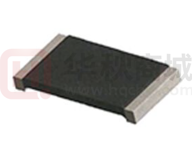

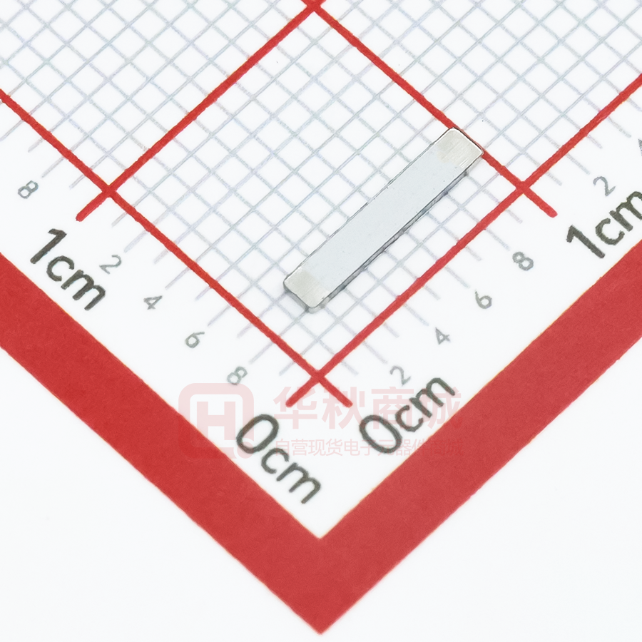

HoT 贴片跳线电阻 0R 系列规格书 系列号 HoT 修订日期 2019-04-15 版本号 Ho-A0 规格书 Specification 制造商:深圳市毫欧电子有限公司 HoT 适用:本规格书适用于深圳市毫欧电子有限公司贴片跳线电阻 HoT-0R 系列产品选型 包含三个型号:HoT-(0.45*1.5)-8.2-0R-I、HoT(0.25*1.3)-3.2-0R-I、HoT(0.4*1.5)-5.2-0R-I。  产品特点 Features: 合金板材芯片,封体工艺中间绝缘处理,焊接性能良好 高可靠性,高过载能力,过载电流 10A~30A 使用温度范围较宽无感型设计. 符合 ROHS 要求和无卤要求  产品名称 Product Name 贴片跳线电阻  产品型号 Product number Ho T 0.45*1.5 8.2 0R I 制造商 产品系列 封装 总长(mm) 阻值(R) 外形 0.45*1.5 8.2 0.4*1.5 0.25*1.3 5.2 3.2 0R I(直片) Ho 毫欧电子 跳线电阻 地址:深圳市龙华新区观澜大布头路南通邦高新产业园 A 栋 8 楼 深圳市毫欧电子有限公司 | 电话: 0755-28153546 | 传真: 0755-22630181 | 网址: www.moolee.com.cn HoT 贴片跳线电阻 0R 系列规格书  系列号 HoT 修订日期 2019-04-15 版本号 Ho-A0 产品尺寸 Product Size 产品尺寸:单位 mm 型号 W D A F HoT-(0.45*1.5)-8.2-0R-I 8.2±0.2 1.5±0.1 0.8±0.5 0.45±0.1 HoT(0.40*1.5)-5.2-0R-I 5.2±0.2 1.5±0.1 0.8±0.5 0.4±0.1 HoT(0.25*1.3)-3.2-0R-I 3.2±0.2 1.3±0.1 0.7±0.4 0.25±0.1 注:元件正面的边缘会有少少批锋影响测量厚度(F),测量厚度时应避开边缘批锋。  推荐电路板设计尺寸: 备注:阴影“S”部分是绝缘油层位置。阴影“P1”“P2”部分是电路板焊盘位置。 型号 L W A B C1 C2 D1 D2 HoT-(0.45*1.5)-8.2-0R-I 9.8 2.5 2.0 6.4 1.7 1.7 0.25 0.25 HoT(0.40*1.5)-5.2-0R-I 6.8 2.5 2.0 3.4 1.7 1.7 0.25 0.25 HoT(0.25*1.3)-3.2-0R-I 4.8 2.3 1.8 1.8 1.5 1.5 0.25 0.25 地址:深圳市龙华新区观澜大布头路南通邦高新产业园 A 栋 8 楼 深圳市毫欧电子有限公司 | 电话: 0755-28153546 | 传真: 0755-22630181 | 网址: www.moolee.com.cn HoT 贴片跳线电阻 0R 系列规格书  系列号 HoT 修订日期 2019-04-15 版本号 Ho-A0 电气性能试验 Electrical performance test 项目 检验描述及测试条件说明 标准 工作电流 元件可承受工作电流不小于 10A 額定 10A 绝缘阻值 参考下图,使用平面导电体 (建议 1mm*1mm),用20MΩ 絕緣層附 著力 用拇指测试或橡皮代替拇指测试絕緣層(底面和上面), 以 3.0 +1/-0 KGF 的力来回檫试 10 次不掉油 掉油面積
