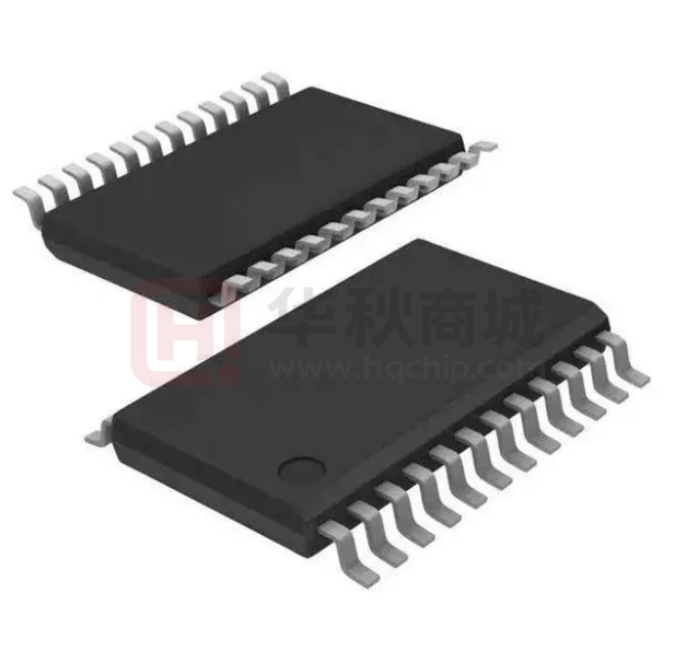

AIP74LVC8T245TA24.TR
    I-CORE(中微爱芯)
    TSSOP-24
    接口(驱动器/接收器/收发器) 1.2V~5.5V TSSOP24 -40℃~+105℃
AIP74LVC8T245TA24.TR 数据手册
无锡中微爱芯电子有限公司 Wuxi I-CORE Electronics Co., Ltd. 版次:B3 编号:AiP74LVC/LVCH8T245-AX-LJ-B076 表 835-11 e AiP74LVC/LVCH8T245 or 双电源带三态控制的8路总线收发器 i-c 产品说明书 说明书发行履历: 版本 发行时间 新制/修订内容 2017-02-A1 2017-02 新制 2021-11-A2 2022-02-A3 2021-11 2022-02 工作温度修改为-40℃~+105℃;添加-40℃~+105℃参数表 添加TSSOP24编带信息;修改订购信息 江苏省无锡市滨湖区建筑西路 777 号无锡国家集成电路设计中心 B4 楼 http://www.i-core. cn 邮编:214072 第 1 页 共 28 页 版本:2022-02-A3 无锡中微爱芯电子有限公司 表 835-11 Wuxi I-CORE Electronics Co., Ltd. 版次:B3 编号:AiP74LVC/LVCH8T245-AX-LJ-B076 1、概 述 AiP74LVC/LVCH8T245 是一款具有三态输出的 8 位双电源转换收发器,可实现双向电平转换。 它们具有两组数据输入和输出端口(引脚 An 和 Bn),一个方向控制输入(DIR),一个输出使能输 入( OE )和双电源(VCC(A)和 VCC(B))。VCC(A)和 VCC(B)均可在 1.2V 和 5.5V 之间的任何电压下供电, 从而使该器件适合在任何低压节点之间转换(1.2V,1.5V,1.8V,2.5V,3.3V 和 5.0V)。端口 An,OE 和 DIR 由 VCC(A)供电,端口 Bn 由 VCC(B)供电。DIR 为高电平时,数据从 An 到 Bn 的传输,DIR 为低 电平时,数据从 Bn 到 An 的传输。输出使能输入( OE )可用于禁用输出,以便于有效隔离总线。 IOFF 使得该电路完全适用于具有局部掉电的应用。IOFF 电路禁止输出,以防止在断电时流经该器 件的任何有害回流电流。在挂起模式下,当 VCC(A)或 VCC(B)处于 GND 电平时,A 端口和 B 端口都处 e 于高阻态。 AiP74LVCH8T245 具有总线保持电路,使得未使用或悬空的输入口保持在有效逻辑电平。 其主要特点如下:  电源电压范围: or VCC(A):1.2V~5.5V VCC(B):1.2V~5.5V  最大数据传输率: 420Mbps(3.3V~5.0V 转换) 210Mbps(转换为 3.3V) 140Mbps(转换为 2.5V) 75Mbps(转换为 1.8V) i-c 60Mbps(转换为 1.5V)  挂起模式  ±24mA 输出驱动(VCC=3.0V)  输入可接受高达 5.5V 的电压  低功耗:30uA 最大 ICC  IOFF 电路可兼容局部掉电工作方式  工作环境温度范围:-40℃~+105℃  封装形式:TSSOP24/DHVQFN24 江苏省无锡市滨湖区建筑西路 777 号无锡国家集成电路设计中心 B4 楼 http://www.i-core. cn 邮编:214072 第 2 页 共 28 页 版本:2022-02-A3 无锡中微爱芯电子有限公司 Wuxi I-CORE Electronics Co., Ltd. 版次:B3 编号:AiP74LVC/LVCH8T245-AX-LJ-B076 表 835-11 订购信息: 管装: 产品料号 封装形式 打印标识 管装数 盒装管 盒装数 200 管/盒 12400 PCS/盒 200 管/盒 12400 PCS/盒 TSSOP24 74LVC8T245 62 PCS/管 AiP74LVCH8T245 TA24.TB TSSOP24 74LVCH8T245 62 PCS/管 编带: 封装形式 AiP74LVC8T245 QE24.TR DHVQFN24 打印标识 编带盘装数 编带盒装数 74LVC8T245 3000 PCS/盘 3000 PCS/盒 备注说明 塑封体尺寸: 5.5mm×3.5mm 引脚间距:0.5mm 塑封体尺寸: 5.5mm×3.5mm 引脚间距:0.5mm 塑封体尺寸: 7.8mm×4.4mm 引脚间距:0.65mm 塑封体尺寸: 7.8mm×4.4mm 引脚间距:0.65mm or 产品料号 塑封体尺寸: 7.8mm×4.4mm 引脚间距: 0.65mm 塑封体尺寸: 7.8mm×4.4mm 引脚间距: 0.65mm e AiP74LVC8T245 TA24.TB 备注说明 DHVQFN24 74LVCH8T245 3000 PCS/盘 3000 PCS/盒 AiP74LVC8T245 TA24.TR TSSOP24 74LVC8T245 2500 PCS/盘 5000 PCS/盒 AiP74LVCH8T245 TA24.TR TSSOP24 74LVCH8T245 2500 PCS/盘 5000 PCS/盒 i-c AiP74LVCH8T245 QE24.TR 注:如实物与订购信息不一致,请以实物为准。 江苏省无锡市滨湖区建筑西路 777 号无锡国家集成电路设计中心 B4 楼 http://www.i-core. cn 邮编:214072 第 3 页 共 28 页 版本:2022-02-A3 无锡中微爱芯电子有限公司 表 835-11 Wuxi I-CORE Electronics Co., Ltd. 版次:B3 编号:AiP74LVC/LVCH8T245-AX-LJ-B076 2、功能框图及引脚说明 e 2.1、功能框图 i-c or 图 1 逻辑符号 图 2 逻辑图(单路) 江苏省无锡市滨湖区建筑西路 777 号无锡国家集成电路设计中心 B4 楼 http://www.i-core. cn 邮编:214072 第 4 页 共 28 页 版本:2022-02-A3 无锡中微爱芯电子有限公司 表 835-11 Wuxi I-CORE Electronics Co., Ltd. 版次:B3 编号:AiP74LVC/LVCH8T245-AX-LJ-B076 or e 2.2、引脚排列图 TSSOP24 注: DHVQFN24 (1)这不是电源引脚,使用导电管芯附着材料将基板附着在其焊盘上。没有电气或机械要求来焊接 该焊盘,但是,如果焊接该焊盘,则焊盘应保持悬空或连接至 GND。 2.3、引脚说明及结构原理图 符 号 i-c 引脚 1 VCC(A) 2 3,4,5,6,7,8,9,10 11 12 13 21,20,19,18,17,16,15,14 DIR A1~A8 GND[1] GND[1] GND[1] B1~B8 22 OE VCC(B) VCC(B) 23 24 注:[1] 所有 GND 引脚都必须接地(0V) 功 能 电源电压 A(An 输入/输出,OE 和 DIR 输入 由 VCC(A)供电) 方向控制 数据输入/输出 地(0V) 地(0V) 地(0V) 数据输入/输出 输出使能输入(低电平有效) 电源电压 B(Bn 输入/输出由 VCC(B)供电) 电源电压 B(Bn 输入/输出由 VCC(B)供电) 江苏省无锡市滨湖区建筑西路 777 号无锡国家集成电路设计中心 B4 楼 http://www.i-core. cn 邮编:214072 第 5 页 共 28 页 版本:2022-02-A3 无锡中微爱芯电子有限公司 Wuxi I-CORE Electronics Co., Ltd. 版次:B3 编号:AiP74LVC/LVCH8T245-AX-LJ-B076 表 835-11 2.4、功能表[1] 电源电压 输入/输出[3] 输入 VCC(A),VCC(B) O E [2] L L H X 1.2V~5.5V 1.2V~5.5V 1.2V~5.5V GND[3] DIR[2] An[2] Bn[2] L H X X An=Bn 输入 Z Z 输入 Bn=An Z Z 注: [1] H=高电压电平;L=低电压电平;X=无关;Z=高阻态。 [2] An 输入/输出,DIR 和 OE 输入电路由 VCC(A)供电;Bn 输入/输出电路由 VCC(B)供电。 e [3] 如果 VCC(A)或 VCC(B)中至少有一个处于 GND 电平,设备进入挂起模式。 3、电特性 3.1、极限参数 or 除非另有规定,Tamb=25℃ 符 号 VCC(A) VCC(B) IIK VI IOK 条 件 最小 最大 单 位 — V -0.5 +6.5 — V -0.5 +6.5 VI
