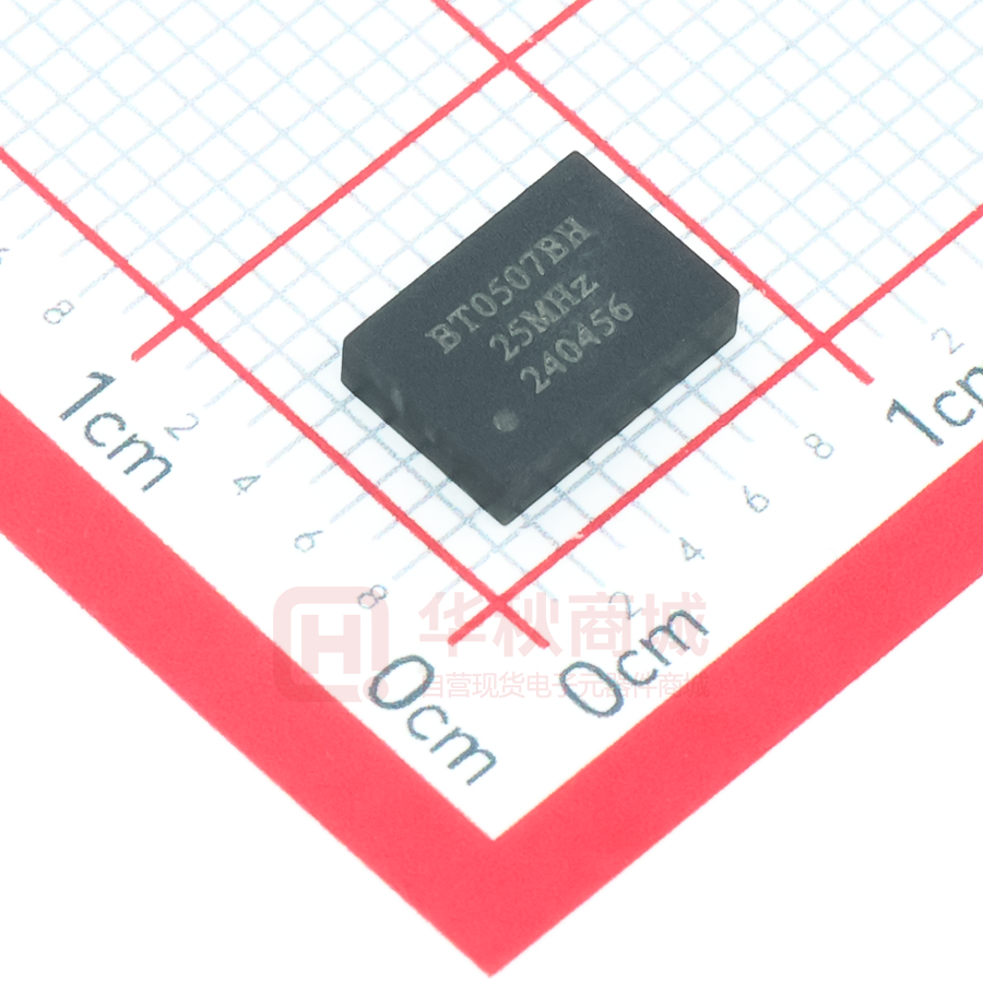

    温度补偿晶体振荡器(TCXO) 3.3V 25MHz SMD7050_10P ±0.28ppm SMT 10Pin
BT0507BH3I287CN25B 数据手册
产品特点 应用领域 ● 高频率稳定度 ● 宽温度范围 ● SMD封装 (7.0×5.0mm) ● ● ● ● ● 基站 仪器仪表 合成器 SDH/SONET 医疗电子 BT0507B 系列规格 参数 最小值 3.3 – 5 – – 8 – 12 10 ~ 52 10, 12.8, 16.384, 19.2, 19.44, 20, 24.576, 25, 26, 30.72, 40, 50 ±0.05 – ±0.5 工作电流 频率范围 常规频点 初始精度 频率温度稳定度 方波 最大值 – – – – 电压 削顶正弦波 参数值 典型值 输出电平 负载 高电平 低电平 占空比 上升沿/下降沿 负载 相位抖动(E5052B) 电源特性 负载特性 老化/第一年 相位噪声 @10MHz 电压控制范围 频率牵引范围 斜率 线性度 单位 V V mA mA MHz 条件 Vcc±5% Vcc±5% 10MHz~26MHz(含26MHz) 26MHz~52MHz MHz ppm 出厂时校准 +25℃ -20℃~+70℃ -40℃~+85℃ -50℃~+90℃ -55℃~+95℃ ±0.05 ±0.1 ±0.2 ±0.5 0.8 – – – – – 10kΩ//10pF ±0.5 ±0.5 ±1.0 ±1.0 – ppm ppm ppm ppm Vp-p 2.4 – 45 – – – – – – – – 0.4 55 6 15 V V % ns pf 方波输出, Load=15pf 方波输出, Load=15pf ( VOH - VOL)/2 0.4 – 1.3 ps 12KHz~5MHz – – – ±0.3 – – – – – – – – – – – – – – 1.5 ± 1.0 ±0.1 ±0.2 ±1.0 ±0.8 -95 -120 -140 -145 -150 ppm Vcc±5% Load±5% 标准 定制 ±5 – – – ±12 正斜率 10 dBc/Hz 方波输出, Load=15pf Offset Offset Offset Offset Offset V ppm % 相位噪声 @1KHz 频率范围 10MHz 12.8~20MHz 20.48~38.4MHz 40MHz
