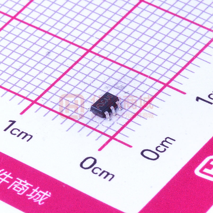

ME6212C50M5G
ME6212C50M5G
    MICRONE(南京微盟)
    SOT23-5
    线性稳压器/LDO 输入6V 输出5V 350mA 57dB@(10kHz)
ME6212C50M5G 数据手册
ME6212 高精度、高纹波抑制比、低噪声、超快响应线性稳压器 概述 特点 ME6212 系列是以 CMOS 工艺制造的高精度,高  超低功耗:工作时:50uA(典型) 纹波抑制比,低噪音,超快响应低压差线性稳压器。 休眠时:0.1uA(典型) ME6212 系列稳压器内置固定的参考电压源,误差修正  输入电压范围:2.0~6.0V 电路,限流电路,相位补偿电路以及低内阻的 MOSFET,  输出电压范围:1.2~5.0V(间隔 0.1V) 达到高纹波抑制,低输出噪音,超快响应低压差的性能。  输出精度:±2% ME6212 系列兼容体积比钽电容更小的陶瓷电容,  输入输出电压差:120mV@ IOUT =100mA(3.3V) 而且不需使用 0.1μF 的 By-pass 电容,更能节省空间。  输出电流:350mA ME6212 系列的高速响应特性能应付负载电流的波  高纹波抑制比: 65dB@1KHz(ME6212C33) 动,所以特别适合使用于手持及射频产品上。通过控制  低输出噪声:50uVrms 芯片上的 CE 脚可将输出关断,在关断后的功耗只有  输入稳定性好:0.05%(TYP.) 1μA 以下。 应用场合 封装形式  平板电脑 、机顶盒   蓝牙音箱、行车记录仪、车载产品  玩具 5-pin SOT23-5 典型应用图 VIN Vout VSS ME6212 CE CIN 1uF V06 www.microne.com.cn NC CIN 1uF Page 1 of 14 ME6212 选购指南 ME 62 12 X XX XX G 环保标识 封装形式 M5:SOT23-5 输出电压 33:3.3V …… 版本或功能 产品品种号 产品类别号 公司标志 产品型号 产品说明 ME6212C12M5G VO =1.2V,带有使能功能,封装形式:SOT23-5 ME6212C15M5G VO =1.5V,带有使能功能,封装形式:SOT23-5 ME6212C18M5G VO =1.8V,带有使能功能,封装形式:SOT23-5 ME6212C21M5G VO =2.1V,带有使能功能,封装形式:SOT23-5 ME6212C25M5G VO =2.5V,带有使能功能,封装形式:SOT23-5 ME6212C28M5G VO =2.8V,带有使能功能,封装形式:SOT23-5 ME6212C29M5G VO =2.9V,带有使能功能,封装形式:SOT23-5 ME6212C30M5G VO =3.0V,带有使能功能,封装形式:SOT23-5 ME6212C33M5G VO =3.3V,带有使能功能,封装形式:SOT23-5 ME6212C50M5G VO =5.0V,带有使能功能,封装形式:SOT23-5 注:如需其他电压值或封装形式的产品,请联系我司销售人员。 V06 www.microne.com.cn Page 2 of 14 ME6212 产品脚位图 VOUT NC 5 4 1 2 3 VIN VSS CE SOT23-5 脚位功能说明 引脚号 符号 引脚描述 1 VIN 电压输入端 2 VSS 接地引脚 3 CE 使能端,禁止悬空 高电平 ON,低电平 OFF 4 NC 空 5 VOUT 电压输出端 SOT23-5 功能框图 V06 www.microne.com.cn Page 3 of 14 ME6212 绝对最大额定值 参数 符号 极限值 单位 输入脚电压 VIN 6.5 V 输出脚电流 IOUT 500 mA 输出脚电压 VOUT Vss-0.3 ~ VIN +0.3 V CE 脚电压 VCE Vss-0.3 ~ VIN +0.3 V 封装功耗 SOT23-5 PD 0.6 W 封装热阻 SOT23-5 θJA 210 ℃/W 工作环境温度范围 TOPR -40 ~ +85 ℃ 结温范围 TJ -40 ~ +150 ℃ 存储温度范围 TSTG -55 ~ +150 ℃ 注意:绝对最大额定值是本产品能够承受的最大物理伤害极限值,请在任何情况下勿超出该额定值。 电气参数 (正常条件 TA = 25 ºC, VCC = 5V, 除非另行标注) ME6212C12 (VIN= VOUT+1V,VCE = VIN,CIN=CL=1uF,Ta=25OC , 除特别指定) 特性 符号 条件 VOUT(E) IOUT=30mA, (Note 2) VIN= VOUT+1V 最大输出电流 IOUTMAX VIN= VOUT+1V 负载特性 ∆VOUT 压差 VDIF1 (Note 3) 输出电压 最小值 X 0.98 典型值 VOUT (T) (Note 1) 最大值 单位 X 1.02 V 250 mA 8 mV IOUT =100mA 280 mV VDIF2 IOUT =200mA 500 mV 静态电流 ISS VIN= VOUT+1V 50 μA 关断电流 ICEL VCE=0V 0.1 μA ∆VOUT IOUT =40mA ∆VIN • VOUT VOUT+1V ≤VIN≤6.5V 0.03 %/V CE 端“高”电平 VCEH Start up CE 端“低”电平 VCEL Shut down EN IOUT =40mA,300Hz~50kHz 电源电压调整率 输出噪声 VIN= VOUT+1V , 1mA≤IOUT≤100mA IOUT=10mA, 纹波抑制比 PSRR VIN = [VOUT +1]V 1kHZ +1Vp-pAC IOUT=100mA, 10kHZ V06 www.microne.com.cn 1.0 V 0.5 50 V uVrms 65 dB 57 Page 4 of 14 ME6212 ME6212C15 (VIN= VOUT+1V,VCE = VIN,CIN=CL=1uF,Ta=25OC,除特别指定) 特性 符号 条件 VOUT(E) IOUT=30mA, (Note 2) VIN= VOUT+1V 最大输出电流 IOUTMAX VIN= VOUT+1V 负载特性 ∆VOUT 压差 VDIF1 (Note 3) 输出电压 最小值 X 0.98 典型值 VOUT (T) (Note 1) 最大值 单位 X 1.02 V 250 mA 9 mV IOUT =100mA 200 mV VDIF2 IOUT =200mA 400 mV 静态电流 ISS VIN= VOUT+1V 50 μA 关断电流 ICEL VCE=0V 0.1 μA ∆VOUT IOUT =40mA ∆VIN • VOUT VOUT+1V ≤VIN≤6.5V 0.05 %/V CE 端“高”电平 VCEH 开启,输出电压稳定 CE 端“低”电平 VCEL 关断,输出电压为 0 输出噪声 Noise IOUT =40mA,300Hz~50kHz 电源电压调整率 纹波抑制比 PSRR VIN= VOUT+1V , 1mA≤IOUT≤100mA VIN = [VOUT +1]V +1Vp-pAC 1.0 V 0.5 50 IOUT=10mA,1kHZ V uVrms 65 IOUT=100mA, dB 57 10kHZ ME6212C18 (VIN= VOUT+1V,VCE = VIN,CIN=CL=1uF,Ta=25OC,除特别指定) 特性 符号 条件 VOUT(E) IOUT=30mA, (Note 2) VIN= VOUT+1V 最大输出电流 IOUTMAX VIN= VOUT+1V 负载特性 ∆VOUT 压差 VDIF1 (Note 3) 输出电压 最小值 X 0.98 典型值 VOUT (T) (Note 1) 最大值 单位 X 1.02 V 250 mA 9 mV IOUT =100mA 200 mV VDIF2 IOUT =200mA 400 mV 静态电流 ISS VIN= VOUT+1V 50 μA 关断电流 ICEL VCE=0V 0.1 μA ∆VOUT IOUT =40mA ∆VIN • VOUT VOUT+1V ≤VIN≤6.5V 0.05 %/V CE 端“高”电平 VCEH 开启,输出电压稳定 CE 端“低”电平 VCEL 关断,输出电压为 0 输出噪声 Noise IOUT =40mA,300Hz~50kHz 纹波抑制比 PSRR 电源电压调整率 V06 VIN= VOUT+1V , 1mA≤IOUT≤100mA 1.0 V 0.5 50 VIN = [VOUT +1]V IOUT=10mA,1kHZ 65 +1Vp-pAC IOUT=100mA,10kHZ 57 www.microne.com.cn Page 5 of 14 V uVrms dB ME6212 ME6212C21 (VIN= VOUT+1V,VCE = VIN,CIN=CL=1uF,Ta=25OC, 除特别指定) 特性 符号 条件 VOUT(E) IOUT=30mA, (Note 2) VIN= VOUT+1V 最大输出电流 IOUTMAX VIN= VOUT+1V 300 mA 负载特性 ∆VOUT VIN= VOUT+1V,1mA≤IOUT≤100mA 9 mV 压差 VDIF1 IOUT =100mA 200 mV (Note 3) VDIF2 IOUT =200mA 400 mV 静态电流 ISS VIN= VOUT+1V 50 μA 关断电流 ICEL VCE=0V 0.1 μA ∆VOUT IOUT =40mA ∆VIN • VOUT VOUT+1V ≤VIN≤6.5V 0.04 %/V CE 端“高”电平 VCEH Start up CE 端“低”电平 VCEL Shut down EN IOUT =40mA,300Hz~50kHz 输出电压 电源电压调整率 输出噪声 纹波抑制比 短路电流 ME6212C25 PSRR ISHORT VIN=[VOUT+1]V+ 1Vp-pAC 最小值 X 0.98 典型值 VOUT (T) (Note 1) 最大值 单位 X 1.02 V 1.0 V 0.5 50 IOUT=10mA,1kHZ 65 IOUT=100mA,10kHZ 57 IOUT=200mA,10kHZ 57 VIN= VOUT+1V, VCE=VIN, VOUT=0V V uVrms dB 150 mA (VIN= VOUT+1V,VCE = VIN,CIN=CL=1uF,Ta=25OC, 除特别指定) 特性 符号 条件 VOUT(E) IOUT=30mA, (Note 2) VIN= VOUT+1V 最大输出电流 IOUTMAX VIN= VOUT+1V 300 mA 负载特性 ∆VOUT VIN= VOUT+1V,1mA≤IOUT≤100mA 9 mV 压差 VDIF1 IOUT =100mA 110 mV (Note 3) VDIF2 IOUT =200mA 220 mV 静态电流 ISS VIN= VOUT+1V 50 μA 关断电流 ICEL VCE=0V 0.1 μA ∆VOUT IOUT =40mA ∆VIN • VOUT VOUT+1V ≤VIN≤6.5V 0.04 %/V CE 端“高”电平 VCEH Start up CE 端“低”电平 VCEL Shut down EN IOUT =40mA,300Hz~50kHz 50 IOUT=10mA,1kHZ 65 IOUT=100mA,10kHZ 57 IOUT=200mA,10kHZ 57 输出电压 电源电压调整率 输出噪声 纹波抑制比 短路电流 V06 PSRR ISHORT VIN=[VOUT+1]V +1Vp-pAC VIN= VOUT+1V, VCE=VIN, VOUT=0V www.microne.com.cn 最小值 X 0.98 典型值 VOUT (T) (Note 1) 最大值 单位 X 1.02 V 1.0 V 0.5 150 Page 6 of 14 V uVrms dB mA ME6212 ME6212C28 (VIN= VOUT+1V,VCE = VIN,CIN=CL=1uF,Ta=25OC,除特别指定) 特性 符号 条件 VOUT(E) IOUT=30mA, (Note 2) VIN= VOUT+1V 最大输出电流 IOUTMAX VIN= VOUT+1V 350 mA 负载特性 ∆VOUT VIN= VOUT+1V , 1mA≤IOUT≤100mA 7 mV 压差 VDIF1 IOUT =100mA 110 mV (Note 3) VDIF2 IOUT =200mA 220 mV 静态电流 ISS VIN= VOUT+1V 50 μA 关断电流 ICEL VCE=0V 0.1 μA ∆VOUT IOUT =40mA ∆VIN • VOUT VOUT+1V ≤VIN≤6.5V 0.04 %/V CE 端“高”电平 VCEH 开启,输出电压稳定 CE 端“低”电平 VCEL 关断,输出电压为 0 输出噪声 Noise IOUT =40mA,300Hz~50kHz 输出电压 电源电压调整率 纹波抑制比 短路电流 PSRR ISHORT VIN =[VOUT+1]V +1Vp-pAC 最小值 X 0.98 典型值 VOUT (T) (Note 1) 最大值 单位 X 1.02 V 1.0 V 0.5 50 IOUT=10mA,1kHZ 65 IOUT=100mA,10kHZ 57 IOUT=200mA,10kHZ 57 VIN=VOUT+1V, VCE=VIN, VOUT=0V V uVrms dB 120 mA ME6212C29 (VIN= VOUT+1V,VCE = VIN,CIN=CL=1uF,Ta=25OC,除特别指定) 特性 符号 条件 VOUT(E) IOUT=30mA, (Note 2) VIN= VOUT+1V 最大输出电流 IOUTMAX VIN= VOUT+1V 350 mA 负载特性 ∆VOUT VIN= VOUT+1V , 1mA≤IOUT≤100mA 7 mV 压差 VDIF1 IOUT =100mA 110 mV (Note 3) VDIF2 IOUT =200mA 220 mV 静态电流 ISS VIN= VOUT+1V 50 μA 关断电流 ICEL VCE=0V 0.1 μA ∆VOUT IOUT =40mA ∆VIN • VOUT VOUT+1V ≤VIN≤6.5V 0.04 %/V CE 端“高”电平 VCEH 开启,输出电压稳定 CE 端“低”电平 VCEL 关断,输出电压为 0 输出噪声 Noise IOUT =40mA,300Hz~50kHz 输出电压 电源电压调整率 纹波抑制比 短路电流 V06 PSRR ISHORT VIN =[VOUT+1]V +1Vp-pAC 最小值 X 0.98 典型值 VOUT (T) (Note 1) X 1.02 V V 0.5 50 65 IOUT=100mA,10kHZ 57 IOUT=200mA,10kHZ 57 www.microne.com.cn 单位 1.0 IOUT=10mA,1kHZ VIN=VOUT+1V, VCE=VIN, VOUT=0V 最大值 120 Page 7 of 14 V uVrms dB mA ME6212 (VIN= VOUT+1V,VCE = VIN,CIN=CL=1uF,Ta=25OC,除特别指定) ME6212C30 特性 符号 条件 VOUT(E) IOUT=30mA, (Note 2) VIN= VOUT+1V 最大输出电流 IOUTMAX VIN= VOUT+1V 350 mA 负载特性 ∆VOUT VIN= VOUT+1V , 1mA≤IOUT≤100mA 8 mV 压差 VDIF1 IOUT =100mA 100 mV (Note 3) VDIF2 IOUT =200mA 210 mV 静态电流 ISS VIN= VOUT+1V 50 μA 关断电流 ICEL VCE=0V 0 μA ∆VOUT IOUT =40mA ∆VIN • VOUT VOUT+1V ≤VIN≤6.5V 0.05 %/V CE 端“高”电平 VCEH 开启,输出电压稳定 CE 端“低”电平 VCEL 关断,输出电压为 0 输出噪声 Noise IOUT =40mA,300Hz~50kHz 输出电压 电源电压调整率 纹波抑制比 PSRR 短路电流 ME6212C33 ISHORT VIN = [VOUT +1]V +1Vp-pAC 最小值 X 0.98 典型值 VOUT (T) (Note 1) 最大值 单位 X 1.02 V 1.0 V 0.5 50 IOUT=10mA,1kHZ 65 IOUT=100mA,10kHZ 57 IOUT=200mA,10kHZ 57 VIN=VOUT+1V, VCE=VIN, VOUT=0V V uVrms dB 150 mA (VIN= VOUT+1V,VCE = VIN,CIN=CL=1uF,Ta=25OC,除特别指定) 特性 符号 条件 VOUT(E) IOUT=30mA, (Note 2) VIN= VOUT+1V 最大输出电流 IOUTMAX VIN= VOUT+1V 350 mA 负载特性 ∆VOUT VIN= VOUT+1V , 1mA≤IOUT≤100mA 9 mV 压差 VDIF1 IOUT =100mA 120 mV (Note 3) VDIF2 IOUT =200mA 260 mV 静态电流 ISS VIN= VOUT+1V 50 μA 关断电流 ICEL VCE=0V 0.1 μA IOUT =40mA,VOUT+1V ≤VIN≤6.5V 0.05 %/V 输出电压 电源电压调整率 ∆VOUT ∆VIN • VOUT 最小值 X 0.98 短路电流 Ishort Vin=4.3,Vout=0 14 CE 端“高”电平 VCEH 开启,输出电压稳定 1.0 CE 端“低”电平 VCEL 关断,输出电压为 0 输出噪声 Noise IOUT =40mA,300Hz~50kHz 纹波抑制比 V06 PSRR VIN = [VOUT +1]V +1Vp-pAC 典型值 VOUT (T) (Note 1) 28 单位 X 1.02 V 50 mA V 0.5 50 IOUT=10mA,1kHZ 65 IOUT=100mA,10kHZ 57 IOUT=200mA,10kHZ 57 www.microne.com.cn 最大值 Page 8 of 14 V uVrms dB ME6212 ME6212C50 (VIN= VOUT+1V,VCE = VIN,CIN=CL=1uF,Ta=25OC, 除特别指定) 特性 符号 条件 VOUT(E) IOUT=30mA, (Note 2) VIN= VOUT+1V 最大输出电流 IOUTMAX VIN= VOUT+1V 350 mA 负载特性 ∆VOUT VIN= VOUT+1V , 1mA≤IOUT≤100mA 8 mV 压差 VDIF1 IOUT =100mA 100 mV (Note 3) VDIF2 IOUT =200mA 200 mV 静态电流 ISS VIN= VOUT+1V 50 μA 关断电流 ICEL VCE=0V 0 μA ∆VOUT IOUT =40mA ∆VIN • VOUT VOUT+1V ≤VIN≤6.5V 0.05 %/V CE 端“高”电平 VCEH Start up CE 端“低”电平 VCEL Shut down EN IOUT =40mA,300Hz~50kHz 输出电压 电源电压调整率 输出噪声 纹波抑制比 短路电流 PSRR ISHORT VIN= [VOUT+1]V +1Vp-pAC 最小值 X 0.98 典型值 VOUT (T) (Note 1) 单位 X 1.02 V 1.0 V 0.7 50 IOUT=10mA,1kHZ 65 IOUT=100mA,10kHZ 57 IOUT=200mA,10kHZ 57 VIN= VOUT+1V, VCE=VIN, VOUT=0V 最大值 130 注 : 1. VOUT (T) :规定的输出电压 2. VOUT (E) :有效输出电压 ( 即当 IOUT 保持一定数值,VIN = (VOUT (T)+1.0V)时的输出电压。 3. Vdif :VIN1 –VOUT (E)’ VIN1 :逐渐减小输入电压,当输出电压降为 VOUT (E) 的 98%时的输入电压。 VOUT (E)’= VOUT (E)*98% V06 www.microne.com.cn Page 9 of 14 V uVrms dB mA ME6212 典型特性图 (1) )Input VoltageVS.Output Voltage(Ta = 25 °C) ME6212C33M5G ME6212C30M5G Input Voltage VS.Output Voltage Input Voltage VS.Output Voltage 3.8 3.5 3 Output Voltage(V) Output Voltage(V) 3.4 1mA 2.6 50mA 2.2 1.8 3 1mA 2.5 50mA 2 100mA 100mA 1.5 1.4 1.5 2 2.5 3 3.5 4 4.5 5 5.5 6 1.5 6.5 2 2.5 3 Input Voltage(V) 4 4.5 5 5.5 6 6.5 Input Voltage(V) ME6212C28M5G ME6212C18M5G Input Voltage VS.Output Voltage Input Voltage VS.Output Voltage 1.9 Output Voltage(V) 3.2 Output Voltage(V) 3.5 2.8 1mA 2.4 2 50mA 1.6 100mA 1.8 1.7 1mA 1.6 1.5 50mA 1.4 1.3 100mA 1.2 1.2 1.1 1.5 2.5 3.5 4.5 5.5 6.5 Input Voltage(V) V06 1.5 2.5 3.5 4.5 5.5 Input Voltage(V) www.microne.com.cn Page 10 of 14 6.5 ME6212 (2)Input Voltage VS. Supply Current(Ta = 25 °C) ME6212C33M5G ME6212C30M5G Input Voltage VS.Supply Current Input Voltage VS.Supply Current 120 100 Supply Current(uA) Supply Current(uA) 120 80 60 40 20 100 80 60 40 20 0 0 0 0.5 1 1.5 2 2.5 3 3.5 4 Input Voltage(V) 4.5 5 5.5 6 0.5 1 1.5 2 2.5 3.5 4 4.5 5 5.5 6 6.5 5.5 6 6.5 ME6212C18M5G Supply Current(uA) Input Voltage VS.Supply Current 120 100 80 60 40 20 I n p u t Vo l t ag e VS . S u p p l y C u r r e n t 60 50 40 30 20 10 0 0 0 0.5 1 1.5 2 2.5 3 3.5 4 Input Voltage(V) 4.5 5 5.5 6 0 6.5 0.5 1 1.5 2 2.5 3 3.5 4 4.5 5 I n p u t Vo l t ag e ( V) (3)Output Voltage VS. Output Current ME6212C33M5G (4)Output Voltage VS. Output Load R ME6212C33M5G Vout vs R Vout vs Iout 3.4 4 3.35 3.5 3.3 3 3.25 2.5 3.2 Vout Vout Vout(V) 3 Input Voltage(V) ME6212C28M5G Supply Current(uA) 0 6.5 2 Vo ut 1.5 3.15 1 3.1 0.5 3.05 0 3 0.001 0 200 400 600 800 Iout(mA) V06 0.01 0.1 -0.5 1 10 100 R www.microne.com.cn Page 11 of 14 ME6212 (5)Power Dissipation(W) VS Ambient Temperature ME6212C33M5G 0.6 Power Dissipation(W) 0.5 0.4 0.3 0.2 0.1 0 0 12.5 25 37.5 50 62.5 75 87.5 100 112.5 125 Ambient Temperature(℃) (6)PSRR ME6212C18M5G V06 ME6212C28M5G www.microne.com.cn Page 12 of 14 ME6212 封装信息  封装类型: SOT23-5 尺寸(mm) 参数 尺寸(Inch) 最小值 最大值 最小值 最大值 A 1.05 1.45 0.0413 0.0571 A1 0 0.15 0.0000 0.0059 A2 0.9 1.3 0.0354 0.0512 A3 0.6 0.7 0.0236 0.0276 b 0.25 0.5 0.0098 0.0197 c 0.1 0.23 0.0039 0.0091 D 2.82 3.05 0.1110 0.1201 e1 1.9(TYP) 0.0748(TYP) E 2.6 3.05 0.1024 0.1201 E1 1.5 1.75 0.0512 0.0689 e 0.95(TYP) L 0.25 L1 0.0374(TYP) 0.6 0.0098 0.59(TYP) θ 0 c1 0.0232(TYP) 8° 0.2(TYP) V06 0.0236 0.0000 8° 0.0079(TYP) www.microne.com.cn Page 13 of 14 ME6212  本资料内容,随产品的改进,会进行相应更新,恕不另行通知。使用本资料前请咨询我司销售人 员,以保证本资料内容为最新版本。  本资料所记载的应用电路示例仅用作表示产品的代表性用途,并非是保证批量生产的设计。  请在本资料所记载的极限范围内使用本产品,因使用不当造成的损失,我司不承担其责任。  本资料所记载的产品,未经本公司书面许可,不得用于会对人体产生影响的器械或装置,包括但 不限于:健康器械、医疗器械、防灾器械、燃料控制器械、车辆器械、航空器械及车载器械等。  尽管本公司一向致力于提高产品质量与可靠性,但是半导体产品本身有一定的概率发生故障或错 误工作,为防止因此类事故而造成的人身伤害或财产损失,请在使用过程中充分留心备用设计、 防火设计、防止错误动作设计等安全设计。  将本产品或者本资料出口海外时,应当遵守适用的进出口管制法律法规。  未经本公司许可,严禁以任何形式复制或转载本资料的部分或全部内容。  V06 www.microne.com.cn Page 14 of 14
