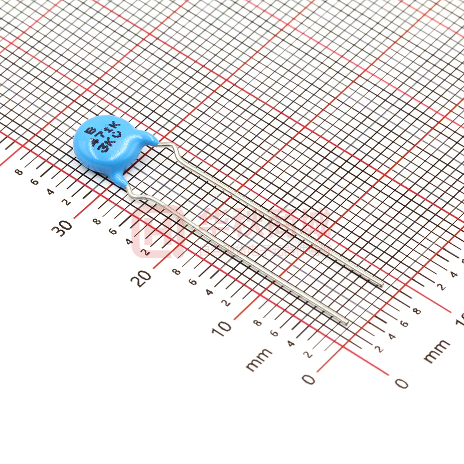

    陶瓷电容/独石电容 CAP_D7.8X6MM_TM 470pF ±10% 3KV Y5P
DCH471K30Y5PR6FK5A0 数据手册
高压瓷介电容器 High Voltage Ceramic Capacitors 特性 Feature ■容量范围 Wide capacitance range from 100pF to 10000pF ■工作温度 Operating Temperature: -40℃~125℃ ■存储温度 Storage Temperature: -10℃~40℃ 应用 Applications 高压瓷介电容器具有耐直流高压的特点,适用于高压旁路和耦合电路中。其中的低损耗高压圆片 瓷介电容器具有较低的介质损耗,特别适合在电视接收机的行扫描等电路中使用。 The high voltage disc ceramic capacitors have feature of withstanding higher voltage。These capacitors are used in bypass and coupling circuit,and those capacitors with low dissipation factor are particularly suitable for use in the line scan circuit in TV receiver. 产品型号Part Number DCH 331 K 26 Y5P N 6 B L 5 □ □ 型号 Type: DCF:交流圆片瓷介电容器 DCG:超高压瓷片电容器 DCH:高压圆片瓷介电容器 电极材料: Electrode Material 电容量(Capacitance): Copper or Silver electrode 470:47pF 内部管理代码 Interior managing 471:470pF 472:2200pF 103:10000pF 电 容 量 允 许 偏 差 Capacitance Tolerance: M=20% Z=+80%-20% K=±10% J=±5% 尺寸代码 Size: See the specification 温度特性 temperature characteristic: Y5P,Y5U,Y5V 额定电压 Rated voltage: P=2KVDC 5=5.0mm 7=7.5mm 0=10mm 引线式样 Lead style: L、J、 见引线形状 see the lead style Figure1-2 and figure 1-3 位引线长度/包装方法/ Lead length/package: 见规格详情 N=1KVDC 位引线间距 Lead spacing: R=3KVDC G=X1 400VAC Y1 250VAC Q=X1 400VAC/Y2 250VAC B=26.0±1.0mm, L=2.3±0.3mm D=4.5±0.5mm,J=3.2±0.3mm, W=3.4±0.3mm, K=2.8±0.5mm, F=12.7mm 编带/扇折,V=15.0mm 编带/扇折 引线直径 Lead diameter: CP 线: 6=0.55±0.05mm 8=0.78±0.05mm 脚型 Lead style 规格Specification 产品尺寸(mm) 额定电 压 Rated voltage (KV) 标称容量 Nominal capacitance (pF) 电容量允许 偏差范围 Tolerance (%) 温度特性 Temperature Characteristic 直径 DCH100J22X7RN6FL5A0 1KVDC 10 ±5% X7R 5.5 4 5.0 0.55±0.05 DCH100K22COHN6FJ5EZ 1KVDC 10 ±10% COH 5.5 4 5.0 0.55±0.05 DCH100K22COHNEFL5A0 1KVDC 10 ±10% COH 5.5 4 5.0 0.58Cu 线 DCH100K22SL N6FJ5A0 1KVDC 10 ±10% SL 5.5 4 5.0 0.55±0.05 DCH100K22SL N6WL5A0 1KVDC 10 ±10% SL 5.5 4 5.0 0.55±0.05 DCH100K22YR N6FJ5A0 1KVDC 10 ±10% YR 5.5 4 5.0 0.55±0.05 DCH100K22YR N6FJ5C8 1KVDC 10 ±10% YR 5.5 4 5.0 0.55±0.05 DCH100K22YR P6FJ5A0 2KVDC 10 ±10% YR 5.5 5 5.0 0.55±0.05 DCH101K22SL N63L5A0 1KVDC 100 ±10% SL 5.5 4 5.0 0.55±0.05 DCH101K22SL N6FL5A0 1KVDC 100 ±10% SL 5.5 4 5.0 0.55±0.05 DCH101K22SL N6FL5AR 1KVDC 100 ±10% SL 5.5 4 5.0 0.55±0.05 DCH101K22SL N6WL5A0 1KVDC 100 ±10% SL 5.5 4 5.0 0.55±0.05 DCH101K22X7R16FL5A0 1KVDC 100 ±10% X7R 5.5 4 5.0 0.55±0.05 SHM 产品代码 SHM Part No. 厚度 引线 引线直径 Tma Dmax. 间距 x. d (mm) (mm) (mm) F(mm) 散 件/ 编 带 编 带 编 带 编 带 编 带 散 件 编 带 编 带 编 带 散 件 编 带 编 带 散 件 编 带 DCH101K22X7RN6FJ5B8 1KVDC 100 ±10% X7R 5.5 4 5.0 0.55±0.05 DCH101K22Y5P16FJ5A0 1KVDC 100 ±10% Y5P 5.5 4 5.0 0.55±0.05 DCH101K22Y5P16FL5A0 1KVDC 100 ±10% Y5P 5.5 4 5.0 0.55±0.05 DCH101K22Y5PN5WL5A0 1KVDC 100 ±10% Y5P 5.5 4 5.0 0.48±0.05 DCH101K22Y5PN6BL5A0 1KVDC 100 ±10% Y5P 5.5 4 5.0 0.55±0.05 DCH101K22Y5PN6FJ5EE 1KVDC 100 ±10% Y5P 5.5 4 5.0 0.55±0.05 DCH101K22Y5PN6FJ7A0 1KVDC 100 ±10% Y5P 5.5 4 7.5 0.55±0.05 DCH101K22Y5PN6FK5A0 1KVDC 100 ±10% Y5P 5.5 4 5.0 0.55±0.05 DCH101K22Y5PN6FL5A0 1KVDC 100 ±10% Y5P 5.5 4 5.0 0.55±0.05 DCH101K22Y5PN6VK7A0 1KVDC 100 ±10% Y5P 5.5 4 7.5 0.55±0.05 DCH101K22Y5PN6WL5A0 1KVDC 100 ±10% Y5P 5.5 4 5.0 0.55±0.05 DCH101K22YR 16FJ5A0 1KVDC 100 ±10% YR 5.5 4 5.0 0.55±0.05 DCH101K22YR N6FH5GD 1KVDC 100 ±10% YR 5.5 4 5.0 0.55±0.05 DCH101K22YR N6FJ5A0 1KVDC 100 ±10% YR 5.5 4 5.0 0.55±0.05 DCH101K22YR N6FJ5C8 1KVDC 100 ±10% YR 5.5 4 5.0 0.55±0.05 DCH101K22YR N6FK5C8 1KVDC 100 ±10% YR 5.5 4 5.0 0.55±0.05 DCH101K22YR N6FK5G8 1KVDC 100 ±10% YR 5.5 4 5.0 0.55±0.05 DCH101K26Y5PP6BL5A0 2KVDC 100 ±10% Y5P 6.8 5 5.0 0.55±0.05 DCH101K26Y5PR6BL5A0 3KVDC 100 ±10% Y5P 6.8 6 5.0 0.55±0.05 DCH101K26Y5PR6BL7A0 3KVDC 100 ±10% Y5P 6.8 6 7.5 0.55±0.05 DCH101K26YP P6FJ5EZ 2KVDC 100 ±10% YP 6.8 5 5.0 0.55±0.05 DCH101K26YP P6FK5EZ 2KVDC 100 ±10% YP 6.8 5 5.0 0.55±0.05 DCH101K26YR N6FJ5A0 1KVDC 100 ±10% YR 6.8 4 5.0 0.55±0.05 DCH101K26YR P6BL5A0 2KVDC 100 ±10% YR 6.8 5 5.0 0.55±0.05 DCH101K26YR P6FH5GD 2KVDC 100 ±10% YR 6.8 5 5.0 0.55±0.05 编 带 编 带 编 带 散 件 散 件 编 带 编 带 编 带 编 带 编 带 散 件 编 带 编 带 编 带 编 带 编 带 编 带 散 件 散 件 散 件 编 带 编 带 编 带 散 件 编 带 DCH101K26YR P6FJ5C8 2KVDC 100 ±10% YR 6.8 5 5.0 0.55±0.05 DCH102K30Y5P16FJ5A0 1KVDC 1000 ±10% Y5P 7.8 4 5.0 0.55±0.05 DCH102K30Y5PN60L5C8 1KVDC 1000 ±10% Y5P 7.8 4 5.0 0.55±0.05 DCH102K30Y5PN62L5A0 1KVDC 1000 ±10% Y5P 7.8 4 5.0 0.55±0.05 DCH102K30Y5PN63L5A0 1KVDC 1000 ±10% Y5P 7.8 4 5.0 0.55±0.05 DCH102K30Y5PN68L5A0 1KVDC 1000 ±10% Y5P 7.8 4 5.0 0.55±0.05 DCH102K30Y5PN6BL5A0 1KVDC 1000 ±10% Y5P 7.8 4 5.0 0.55±0.05 DCH102K30Y5PN6DL5A0 1KVDC 1000 ±10% Y5P 7.8 4 5.0 0.55±0.05 DCH102K30Y5PN6FJ5BB 1KVDC 1000 ±10% Y5P 7.8 4 5.0 0.55±0.05 DCH102K30Y5PN6FJ5BU 1KVDC 1000 ±10% Y5P 7.8 4 5.0 0.55±0.05 DCH102K30Y5PN6FJ5C8 1KVDC 1000 ±10% Y5P 7.8 4 5.0 0.55±0.05 DCH102K30Y5PN6FJ5EE 1KVDC 1000 ±10% Y5P 7.8 4 5.0 0.55±0.05 DCH102K30Y5PN6FJ5EZ 1KVDC 1000 ±10% Y5P 7.8 4 5.0 0.55±0.05 DCH102K30Y5PN6FK5A0 1KVDC 1000 ±10% Y5P 7.8 4 5.0 0.55±0.05 DCH102K30Y5PN6FL5A0 1KVDC 1000 ±10% Y5P 7.8 4 5.0 0.55±0.05 DCH102K30Y5PN6FL5BU 1KVDC 1000 ±10% Y5P 7.8 4 5.0 0.55±0.05 DCH102K30Y5PN6JK7A0 1KVDC 1000 ±10% Y5P 7.8 4 7.5 0.55±0.05 DCH102K30Y5PN6WL5A0 1KVDC 1000 ±10% Y5P 7.8 4 5.0 0.55±0.05 DCH102K30Y5PN6WL7A0 1KVDC 1000 ±10% Y5P 7.8 4 7.5 0.55±0.05 DCH102K30Y5PNEFJ5A0 1KVDC 1000 ±10% Y5P 7.8 4 5.0 0.58Cu 线 DCH102K30Y5PNEFL5A0 1KVDC 1000 ±10% Y5P 7.8 4 5.0 0.58Cu 线 DCH102K30YP N6FL5A0 1KVDC 1000 ±10% YP 7.8 4 5.0 0.55±0.05 DCH102K34Y5PP6AL7A0 2KVDC 1000 ±10% Y5P 9 5 7.5 0.55±0.05 DCH102K34Y5PP6BL5A0 2KVDC 1000 ±10% Y5P 9 5 5.0 0.55±0.05 DCH102K34Y5PP6FJ5C8 2KVDC 1000 ±10% Y5P 9 5 5.0 0.55±0.05 编 带 编 带 散 件 散 件 散 件 散 件 散 件 散 件 编 带 编 带 编 带 编 带 编 带 编 带 编 带 编 带 散 件 散 件 散 件 编 带 编 带 编 带 散 件 散 件 编 带 DCH102K34Y5PP6FJ5EZ 2KVDC 1000 ±10% Y5P 9 5 5.0 0.55±0.05 DCH102K34Y5PP6JK0A0 2KVDC 1000 ±10% Y5P 9 5 10.0 0.55±0.05 DCH102K34Y5PP6JK7C8 2KVDC 1000 ±10% Y5P 9 5 7.5 0.55±0.05 DCH102K34Y5PP6JL7A0 2KVDC 1000 ±10% Y5P 9 5 7.5 0.55±0.05 DCH102K34Y5PP6VK7C8 2KVDC 1000 ±10% Y5P 9 5 7.5 0.55±0.05 DCH102K34Y5PP6WK0A0 2KVDC 1000 ±10% Y5P 9 5 10.0 0.55±0.05 DCH102K34Y5PP6WK5A0 2KVDC 1000 ±10% Y5P 9 5 5.0 0.55±0.05 DCH102K34Y5PPBVK7A0 2KVDC 1000 ±10% Y5P 9 5 7.5 0.55±0.05 DCH102K34Y5PPEWL7A0 2KVDC 1000 ±10% Y5P 9 5 7.5 0.58Cu 线 DCH102K34YR N6FJ5A0 1KVDC 1000 ±10% YR 9 4 5.0 0.55±0.05 DCH102K34YR N6FL5AR 1KVDC 1000 ±10% YR 9 4 5.0 0.55±0.05 DCH102K34YR NEFJ5A0 1KVDC 1000 ±10% YR 9 4 5.0 0.58Cu 线 DCH102K34YR NEFL5A0 1KVDC 1000 ±10% YR 9 4 5.0 0.58Cu 线 DCH102K36Y5PR6BL0A0 3KVDC 1000 ±10% Y5P 9.8 6 10.0 0.55±0.05 DCH102K36Y5PR6BL7A0 3KVDC 1000 ±10% Y5P 9.8 6 7.5 0.55±0.05 DCH102K36Y5PR6VK7EE 3KVDC 1000 ±10% Y5P 9.8 6 7.5 0.55±0.05 DCH102K36Y5PR6WK7EE 3KVDC 1000 ±10% Y5P 9.8 6 7.5 0.55±0.05 DCH102M22Y5UN6FJ5A0 1KVDC 1000 ±20% Y5U 5.5 4 5.0 0.55±0.05 DCH102M22Y5UN6JL5A0 1KVDC 1000 ±20% Y5U 5.5 4 5.0 0.55±0.05 DCH102M22Y5UN6WL5A0 1KVDC 1000 ±20% Y5U 5.5 4 5.0 0.55±0.05 DCH102M22Y5VN6FJ5A0 1KVDC 1000 ±20% Y5V 5.5 4 5.0 0.55±0.05 DCH102M22Y5VN6WL5A0 1KVDC 1000 ±20% Y5V 5.5 4 5.0 0.55±0.05 DCH102M26Y5UP6BL5A0 2KVDC 1000 ±20% Y5U 6.8 5 5.0 0.55±0.05 DCH102M26Y5UP6FJ5A0 2KVDC 1000 ±20% Y5U 6.8 5 5.0 0.55±0.05 DCH102M26Y5UP6WL5A0 2KVDC 1000 ±20% Y5U 6.8 5 5.0 0.55±0.05 编 带 散 件 散 件 散 件 编 带 散 件 散 件 编 带 散 件 编 带 编 带 编 带 编 带 散 件 散 件 编 带 散 件 编 带 散 件 散 件 编 带 散 件 散 件 编 带 散 件 DCH102Z26Y5V46BL5A0 3KVDC 1000 80%-20% Y5V 6.8 6 5.0 0.55±0.05 DCH103K46Y5PN6JK7A0 1KVDC 10000 ±10% Y5P 12.3 4 7.5 0.55±0.05 DCH103M36Y5V16FJ5A0 1KVDC 10000 ±20% Y5V 9.8 4 5.0 0.55±0.05 DCH103M36Y5V16WJ5A0 1KVDC 10000 ±20% Y5V 9.8 4 5.0 0.55±0.05 DCH103M36Y5VN63L5A0 1KVDC 10000 ±20% Y5V 9.8 4 5.0 0.55±0.05 DCH103M36Y5VN65L7A0 1KVDC 10000 ±20% Y5V 9.8 4 7.5 0.55±0.05 DCH103M36Y5VN69L5A0 1KVDC 10000 ±20% Y5V 9.8 4 5.0 0.55±0.05 DCH103M36Y5VN6BL5A0 1KVDC 10000 ±20% Y5V 9.8 4 5.0 0.55±0.05 DCH103M36Y5VN6BL7A0 1KVDC 10000 ±20% Y5V 9.8 4 7.5 0.55±0.05 DCH103M36Y5VN6DL5A0 1KVDC 10000 ±20% Y5V 9.8 4 5.0 0.55±0.05 DCH103M36Y5VN6FJ7A0 1KVDC 10000 ±20% Y5V 9.8 4 7.5 0.55±0.05 DCH103M36Y5VN6FK5A0 1KVDC 10000 ±20% Y5V 9.8 4 5.0 0.55±0.05 DCH103M36Y5VN6FL5A0 1KVDC 10000 ±20% Y5V 9.8 4 5.0 0.55±0.05 DCH103M36Y5VN6FL5BU 1KVDC 10000 ±20% Y5V 9.8 4 5.0 0.55±0.05 DCH103M36Y5VN6VL7A0 1KVDC 10000 ±20% Y5V 9.8 4 7.5 0.55±0.05 DCH103M36Y5VN6WL5A0 1KVDC 10000 ±20% Y5V 9.8 4 5.0 0.55±0.05 DCH103M36Y5VN6WL7A0 1KVDC 10000 ±20% Y5V 9.8 4 7.5 0.55±0.05 DCH103M36Y5VNEFL5A0 1KVDC 10000 ±20% Y5V 9.8 4 5.0 0.58Cu 线 DCH103M46Y5UN6VL7A0 1KVDC 10000 ±20% Y5U 12.3 4 7.5 0.55±0.05 DCH103M46Y5UN6WP7A0 1KVDC 10000 ±20% Y5U 12.3 4 7.5 0.55±0.05 DCH103M46Y5VP68L7A0 2KVDC 10000 ±20% Y5V 12.3 5 7.5 0.55±0.05 DCH103M46Y5VP6DL5A0 2KVDC 10000 ±20% Y5V 12.3 5 5.0 0.55±0.05 DCH103M56Y5VR6BL0A0 3KVDC 10000 ±20% Y5V 14.7 6 10.0 0.55±0.05 DCH103M56Y5VR6BL7A0 3KVDC 10000 ±20% Y5V 14.7 6 7.5 0.55±0.05 DCH103M56Y5VR6GL7A0 3KVDC 10000 ±20% Y5V 14.7 6 7.5 0.55±0.05 散 件 散 件 编 带 散 件 散 件 散 件 散 件 散 件 散 件 散 件 编 带 编 带 编 带 编 带 编 带 散 件 散 件 编 带 编 带 散 件 散 件 散 件 散 件 散 件 散 件 DCH103M56Y5VR6WL7A0 3KVDC 10000 ±20% Y5V 14.7 6 7.5 0.55±0.05 DCH103Z36Y5VN60L0A0 1KVDC 10000 80%-20% Y5V 9.8 4 10.0 0.55±0.05 DCH103Z36Y5VN65L0A0 1KVDC 10000 80%-20% Y5V 9.8 4 10.0 0.55±0.05 DCH103Z36Y5VN6BL0A0 1KVDC 10000 80%-20% Y5V 9.8 4 10.0 0.55±0.05 DCH103Z36Y5VN6DJ7A0 1KVDC 10000 80%-20% Y5V 9.8 4 7.5 0.55±0.05 DCH103Z36Y5VN6FJ5A0 1KVDC 10000 80%-20% Y5V 9.8 4 5.0 0.55±0.05 DCH103Z36Y5VN6FJ5C8 1KVDC 10000 80%-20% Y5V 9.8 4 5.0 0.55±0.05 DCH103Z36Y5VN6VK7A0 1KVDC 10000 80%-20% Y5V 9.8 4 7.5 0.55±0.05 DCH103Z36Y5VN6VK7C8 1KVDC 10000 80%-20% Y5V 9.8 4 7.5 0.55±0.05 DCH103Z36Y5VN6WJ0A0 1KVDC 10000 80%-20% Y5V 9.8 4 10.0 0.55±0.05 DCH103Z46Y5VP65W0A0 2KVDC 10000 80%-20% Y5V 12.3 5 10.0 0.55±0.05 DCH103Z46Y5VP6BL0A0 2KVDC 10000 80%-20% Y5V 12.3 5 10.0 0.55±0.05 DCH103Z46Y5VP6BL7A0 2KVDC 10000 80%-20% Y5V 12.3 5 7.5 0.55±0.05 DCH103Z46Y5VP6CL0A0 2KVDC 10000 80%-20% Y5V 12.3 5 10.0 0.55±0.05 DCH103Z46Y5VP6UL7A0 2KVDC 10000 80%-20% Y5V 12.3 5 7.5 0.55±0.05 DCH103Z56Y5VR6BL0A0 3KVDC 10000 80%-20% Y5V 14.7 6 10.0 0.55±0.05 DCH120K26SL P6FJ5A0 2KVDC 12 ±10% SL 6.8 5 5.0 0.55±0.05 DCH121K22Y5PN6FJ5A0 1KVDC 120 ±10% Y5P 5.5 4 5.0 0.55±0.05 DCH150K22COHN6FL5A0 1KVDC 15 ±10% COH 5.5 4 5.0 0.55±0.05 DCH151K22Y5PN6BL5A0 1KVDC 150 ±10% Y5P 5.5 4 5.0 0.55±0.05 DCH151K22Y5PN6FJ5A0 1KVDC 150 ±10% Y5P 5.5 4 5.0 0.55±0.05 DCH151K22Y5PN6FL5A0 1KVDC 150 ±10% Y5P 5.5 4 5.0 0.55±0.05 DCH151K22Y5PN6WL5A0 1KVDC 150 ±10% Y5P 5.5 4 5.0 0.55±0.05 DCH151K26Y5PPEFJ5A0 2KVDC 150 ±10% Y5P 6.8 5 5.0 0.58Cu 线 DCH151K26YR P6FJ5C8 2KVDC 150 ±10% YR 6.8 5 5.0 0.55±0.05 散 件 散 件 散 件 散 件 散 件 编 带 编 带 编 带 编 带 散 件 散 件 散 件 散 件 散 件 编 带 散 件 编 带 编 带 编 带 散 件 编 带 编 带 散 件 编 带 编 带 DCH151K26YR P6FJ5G8 2KVDC 150 ±10% YR 6.8 5 5.0 0.55±0.05 DCH152K34Y5P16FJ5A0 1KVDC 1500 ±10% Y5P 9 4 5.0 0.55±0.05 DCH152K34Y5PN6FJ5A0 1KVDC 1500 ±10% Y5P 9 4 5.0 0.55±0.05 DCH152K34Y5PN6FJ5C8 1KVDC 1500 ±10% Y5P 9 4 5.0 0.55±0.05 DCH152K34Y5PN6FP5A0 1KVDC 1500 ±10% Y5P 9 4 5.0 0.55±0.05 DCH152K34Y5PN6WL5A0 1KVDC 1500 ±10% Y5P 9 4 5.0 0.55±0.05 DCH152K46Y5PR6BL0A0 3KVDC 1500 ±10% Y5P 12.3 6 10.0 0.55±0.05 DCH182K34Y5PN6FJ5A0 1KVDC 1800 ±10% Y5P 9 4 5.0 0.55±0.05 DCH203M69Y5VP6UL0A0 2KVDC 20000 ±20% Y5V 18 5 10.0 0.55±0.05 DCH220K22COH16FJ5A0 1KVDC 22 ±10% COH 5.5 4 5.0 0.55±0.05 DCH220K22SL N60L5C8 1KVDC 22 ±10% SL 5.5 4 5.0 0.55±0.05 DCH220K22SL N6FJ5A0 1KVDC 22 ±10% SL 5.5 4 5.0 0.55±0.05 DCH220K22SL N6FJ5C8 1KVDC 22 ±10% SL 5.5 4 5.0 0.55±0.05 DCH220K22SL N6JL5A0 1KVDC 22 ±10% SL 5.5 4 5.0 0.55±0.05 DCH220K22SL N6WJ7A0 1KVDC 22 ±10% SL 5.5 4 7.5 0.55±0.05 DCH220K22SL NEVJ7A0 1KVDC 22 ±10% SL 5.5 4 7.5 0.58Cu 线 DCH220K22SL P6FJ5A0 2KVDC 22 ±10% SL 5.5 5 5.0 0.55±0.05 DCH220K22SL PEFL5A0 2KVDC 22 ±10% SL 5.5 5 5.0 0.58Cu 线 DCH220K22YR N6FH5GD 1KVDC 22 ±10% YR 5.5 4 5.0 0.55±0.05 DCH220K22YR N6FJ5C8 1KVDC 22 ±10% YR 5.5 4 5.0 0.55±0.05 DCH221J34SL N6BL5A0 1KVDC 220 ±5% SL 9 4 5.0 0.55±0.05 DCH221J43SL P6FJ5A0 2KVDC 220 ±5% SL 11.5 5 5.0 0.55±0.05 DCH221K22X7R16FL5A0 1KVDC 220 ±10% X7R 5.5 4 5.0 0.55±0.05 DCH221K22Y5P16FJ5A0 1KVDC 220 ±10% Y5P 5.5 4 5.0 0.55±0.05 DCH221K22Y5PN60L5C8 1KVDC 220 ±10% Y5P 5.5 4 5.0 0.55±0.05 编 带 编 带 编 带 编 带 编 带 散 件 散 件 编 带 编 带 编 带 散 件 编 带 编 带 散 件 散 件 编 带 编 带 编 带 编 带 编 带 散 件 编 带 编 带 编 带 散 件 DCH221K22Y5PN6BL5A0 1KVDC 220 ±10% Y5P 5.5 4 5.0 0.55±0.05 DCH221K22Y5PN6DL5A0 1KVDC 220 ±10% Y5P 5.5 4 5.0 0.55±0.05 DCH221K22Y5PN6FJ5C8 1KVDC 220 ±10% Y5P 5.5 4 5.0 0.55±0.05 DCH221K22Y5PN6FK5A0 1KVDC 220 ±10% Y5P 5.5 4 5.0 0.55±0.05 DCH221K22Y5PN6FL5A0 1KVDC 220 ±10% Y5P 5.5 4 5.0 0.55±0.05 DCH221K22Y5PN6FL5BU 1KVDC 220 ±10% Y5P 5.5 4 5.0 0.55±0.05 DCH221K22Y5PN6FL7BU 1KVDC 220 ±10% Y5P 5.5 4 7.5 0.55±0.05 DCH221K22Y5PN6JL5A0 1KVDC 220 ±10% Y5P 5.5 4 5.0 0.55±0.05 DCH221K22Y5PN6WJ5A0 1KVDC 220 ±10% Y5P 5.5 4 5.0 0.55±0.05 DCH221K22Y5PN6WP5A0 1KVDC 220 ±10% Y5P 5.5 4 5.0 0.55±0.05 DCH221K22Y5PNEFJ5A0 1KVDC 220 ±10% Y5P 5.5 4 5.0 0.58Cu 线 DCH221K22YP N6FL5A0 1KVDC 220 ±10% YP 5.5 4 5.0 0.55±0.05 DCH221K22YR N6DL5A0 1KVDC 220 ±10% YR 5.5 4 5.0 0.55±0.05 DCH221K22YR N6FH5GD 1KVDC 220 ±10% YR 5.5 4 5.0 0.55±0.05 DCH221K22YR N6FJ5A0 1KVDC 220 ±10% YR 5.5 4 5.0 0.55±0.05 DCH221K22YR N6FJ5C8 1KVDC 220 ±10% YR 5.5 4 5.0 0.55±0.05 DCH221K22YR N6FJ5G8 1KVDC 220 ±10% YR 5.5 4 5.0 0.55±0.05 DCH221K22YR N6FK5C8 1KVDC 220 ±10% YR 5.5 4 5.0 0.55±0.05 DCH221K22YR N6FK5G8 1KVDC 220 ±10% YR 5.5 4 5.0 0.55±0.05 DCH221K22YR N6FL5A0 1KVDC 220 ±10% YR 5.5 4 5.0 0.55±0.05 DCH221K26Y5PP6BL5A0 2KVDC 220 ±10% Y5P 6.8 5 5.0 0.55±0.05 DCH221K26Y5PR6JK0C8 3KVDC 220 ±10% Y5P 6.8 6 10.0 0.55±0.05 DCH221K26Y5PR6VK7A0 3KVDC 220 ±10% Y5P 6.8 6 7.5 0.55±0.05 DCH221K26Y5PR6VK7C8 3KVDC 220 ±10% Y5P 6.8 6 7.5 0.55±0.05 DCH221K26YP P6FJ5CX 2KVDC 220 ±10% YP 6.8 5 5.0 0.55±0.05 散 件 散 件 编 带 编 带 编 带 编 带 编 带 散 件 散 件 散 件 编 带 编 带 散 件 编 带 编 带 编 带 编 带 编 带 编 带 编 带 散 件 散 件 编 带 编 带 编 带 DCH221K26YP P6FJ5EZ 2KVDC 220 ±10% YP 6.8 5 5.0 0.55±0.05 DCH221K26YR P6BL5A0 2KVDC 220 ±10% YR 6.8 5 5.0 0.55±0.05 DCH221K26YR P6FH5GD 2KVDC 220 ±10% YR 6.8 5 5.0 0.55±0.05 DCH221K26YR P6FJ5A0 2KVDC 220 ±10% YR 6.8 5 5.0 0.55±0.05 DCH221K26YR P6FJ5C8 2KVDC 220 ±10% YR 6.8 5 5.0 0.55±0.05 DCH221K26YR P6FJ5G8 2KVDC 220 ±10% YR 6.8 5 5.0 0.55±0.05 DCH221K26YR P6FL5A0 2KVDC 220 ±10% YR 6.8 5 5.0 0.55±0.05 DCH221M22Y5UN6FJ5A0 1KVDC 220 ±20% Y5U 5.5 4 5.0 0.55±0.05 DCH222K36X7RN6FJ5B8 1KVDC 2200 ±10% X7R 9.8 4 5.0 0.55±0.05 DCH222K36Y5P15FJ5A0 1KVDC 2200 ±10% Y5P 9.8 4 5.0 0.48±0.05 DCH222K36Y5P163L5A0 1KVDC 2200 ±10% Y5P 9.8 4 5.0 0.55±0.05 DCH222K36Y5P16FJ5A0 1KVDC 2200 ±10% Y5P 9.8 4 5.0 0.55±0.05 DCH222K36Y5P16WJ5A0 1KVDC 2200 ±10% Y5P 9.8 4 5.0 0.55±0.05 DCH222K36Y5PN60L5C8 1KVDC 2200 ±10% Y5P 9.8 4 5.0 0.55±0.05 DCH222K36Y5PN6BL5A0 1KVDC 2200 ±10% Y5P 9.8 4 5.0 0.55±0.05 DCH222K36Y5PN6BL7A0 1KVDC 2200 ±10% Y5P 9.8 4 7.5 0.55±0.05 DCH222K36Y5PN6FJ5A0 1KVDC 2200 ±10% Y5P 9.8 4 5.0 0.55±0.05 DCH222K36Y5PN6FJ5BU 1KVDC 2200 ±10% Y5P 9.8 4 5.0 0.55±0.05 DCH222K36Y5PN6FJ5C8 1KVDC 2200 ±10% Y5P 9.8 4 5.0 0.55±0.05 DCH222K36Y5PN6FJ7A0 1KVDC 2200 ±10% Y5P 9.8 4 7.5 0.55±0.05 DCH222K36Y5PN6FK5A0 1KVDC 2200 ±10% Y5P 9.8 4 5.0 0.55±0.05 DCH222K36Y5PN6FL5A0 1KVDC 2200 ±10% Y5P 9.8 4 5.0 0.55±0.05 DCH222K36Y5PN6FL5BU 1KVDC 2200 ±10% Y5P 9.8 4 5.0 0.55±0.05 DCH222K36Y5PN6FL5C8 1KVDC 2200 ±10% Y5P 9.8 4 5.0 0.55±0.05 DCH222K36Y5PN6JL5A0 1KVDC 2200 ±10% Y5P 9.8 4 5.0 0.55±0.05 编 带 散 件 编 带 编 带 编 带 编 带 编 带 编 带 编 带 编 带 散 件 编 带 散 件 散 件 散 件 散 件 编 带 编 带 编 带 编 带 编 带 编 带 编 带 编 带 散 件 DCH222K36Y5PN6VK7C8 1KVDC 2200 ±10% Y5P 9.8 4 7.5 0.55±0.05 DCH222K36Y5PN6VL7A0 1KVDC 2200 ±10% Y5P 9.8 4 7.5 0.55±0.05 DCH222K36Y5PN6WK5A0 1KVDC 2200 ±10% Y5P 9.8 4 5.0 0.55±0.05 DCH222K36Y5PN6WL5A0 1KVDC 2200 ±10% Y5P 9.8 4 5.0 0.55±0.05 DCH222K36Y5PN6WL7A0 1KVDC 2200 ±10% Y5P 9.8 4 7.5 0.55±0.05 DCH222K36Y5PN6WP5A0 1KVDC 2200 ±10% Y5P 9.8 4 5.0 0.55±0.05 DCH222K36Y5PNBVK7A0 1KVDC 2200 ±10% Y5P 9.8 4 7.5 0.55±0.05 DCH222K36Y5PNE8L5A0 1KVDC 2200 ±10% Y5P 9.8 4 5.0 0.58Cu 线 DCH222K36Y5PNEFJ5A0 1KVDC 2200 ±10% Y5P 9.8 4 5.0 0.58Cu 线 DCH222K36Y5PNEFL5A0 1KVDC 2200 ±10% Y5P 9.8 4 5.0 0.58Cu 线 DCH222K36Y5PNEWL7A0 1KVDC 2200 ±10% Y5P 9.8 4 7.5 0.58Cu 线 DCH222K46X7RN6FL5A0 1KVDC 2200 ±10% X7R 12.3 4 5.0 0.55±0.05 DCH222K46Y5PP6BL0A0 2KVDC 2200 ±10% Y5P 12.3 5 10.0 0.55±0.05 DCH222K46Y5PP6BL5A0 2KVDC 2200 ±10% Y5P 12.3 5 5.0 0.55±0.05 DCH222K46Y5PP6BL7A0 2KVDC 2200 ±10% Y5P 12.3 5 7.5 0.55±0.05 DCH222K46YR N6FJ5C8 1KVDC 2200 ±10% YR 12.3 4 5.0 0.55±0.05 DCH222K46YR N6VK7A0 1KVDC 2200 ±10% YR 12.3 4 7.5 0.55±0.05 DCH222K46YR N6WL7A0 1KVDC 2200 ±10% YR 12.3 4 7.5 0.55±0.05 DCH222K46YR NEFJ5A0 1KVDC 2200 ±10% YR 12.3 4 5.0 0.58Cu 线 DCH222K46YR NEVJ7A0 1KVDC 2200 ±10% YR 12.3 4 7.5 0.58Cu 线 DCH222K46YR NEWJ7A0 1KVDC 2200 ±10% YR 12.3 4 7.5 0.58Cu 线 DCH222K46YR NEWL7A0 1KVDC 2200 ±10% YR 12.3 4 7.5 0.58Cu 线 DCH222M22Y5VN6FJ5A0 1KVDC 2200 ±20% Y5V 5.5 4 5.0 0.55±0.05 DCH222M22Y5VN6FJ5BU 1KVDC 2200 ±20% Y5V 5.5 4 5.0 0.55±0.05 DCH222M22Y5VN6WL5A0 1KVDC 2200 ±20% Y5V 5.5 4 5.0 0.55±0.05 编 带 编 带 散 件 散 件 散 件 散 件 编 带 散 件 编 带 编 带 散 件 编 带 散 件 散 件 散 件 编 带 编 带 散 件 编 带 编 带 散 件 散 件 编 带 编 带 散 件 DCH222M30Y5UN65L5A0 1KVDC 2200 ±20% Y5U 7.8 4 5.0 0.55±0.05 DCH222M30Y5UN6BL5A0 1KVDC 2200 ±20% Y5U 7.8 4 5.0 0.55±0.05 DCH222M30Y5UN6BL7A0 1KVDC 2200 ±20% Y5U 7.8 4 7.5 0.55±0.05 DCH222M30Y5UN6CW7A0 1KVDC 2200 ±20% Y5U 7.8 4 7.5 0.55±0.05 DCH222M30Y5UN6DL5A0 1KVDC 2200 ±20% Y5U 7.8 4 5.0 0.55±0.05 DCH222M30Y5UN6FJ5A0 1KVDC 2200 ±20% Y5U 7.8 4 5.0 0.55±0.05 DCH222M30Y5UN6VJ7A0 1KVDC 2200 ±20% Y5U 7.8 4 7.5 0.55±0.05 DCH222M30Y5UN6WL5A0 1KVDC 2200 ±20% Y5U 7.8 4 5.0 0.55±0.05 DCH222M36Y5UR6BK7A0 3KVDC 2200 ±20% Y5U 9.8 6 7.5 0.55±0.05 DCH222M36Y5UR6BL7A0 3KVDC 2200 ±20% Y5U 9.8 6 7.5 0.55±0.05 DCH222M36Y5UR6JK7A0 3KVDC 2200 ±20% Y5U 9.8 6 7.5 0.55±0.05 DCH222M36Y5UR6VK7A0 3KVDC 2200 ±20% Y5U 9.8 6 7.5 0.55±0.05 DCH222M36Y5UREVL7A0 3KVDC 2200 ±20% Y5U 9.8 6 7.5 0.58Cu 线 DCH222Z30Y5VP6BL5A0 2KVDC 2200 80%-20% Y5V 7.8 5 5.0 0.55±0.05 DCH223M56Y5VN6UJ7A0 1KVDC 22000 ±20% Y5V 14.7 4 7.5 0.55±0.05 DCH223M56Y5VN6UL7A0 1KVDC 22000 ±20% Y5V 14.7 4 7.5 0.55±0.05 DCH223M56Y5VN6WL7A0 1KVDC 22000 ±20% Y5V 14.7 4 7.5 0.55±0.05 DCH223M56Y5VN6WP7A0 1KVDC 22000 ±20% Y5V 14.7 4 7.5 0.55±0.05 DCH223Z56Y5VN6BL0A0 1KVDC 22000 80%-20% Y5V 14.7 4 10.0 0.55±0.05 DCH330K22SL N6FJ5A0 1KVDC 33 ±10% SL 5.5 4 5.0 0.55±0.05 DCH330K22SL N6FK5G8 1KVDC 33 ±10% SL 5.5 4 5.0 0.55±0.05 DCH330K22SL N6FL5A0 1KVDC 33 ±10% SL 5.5 4 5.0 0.55±0.05 DCH330K22SL N6FL5BU 1KVDC 33 ±10% SL 5.5 4 5.0 0.55±0.05 DCH330K22SL NEFJ5A0 1KVDC 33 ±10% SL 5.5 4 5.0 0.58Cu 线 DCH330K22SL P6FJ5G8 2KVDC 33 ±10% SL 5.5 5 5.0 0.55±0.05 散 件 散 件 散 件 散 件 散 件 编 带 编 带 散 件 散 件 散 件 散 件 编 带 编 带 散 件 编 带 编 带 散 件 散 件 散 件 编 带 编 带 编 带 编 带 编 带 编 带 DCH330K22YR N6FJ5G8 1KVDC 33 ±10% YR 5.5 4 5.0 0.55±0.05 DCH330K22YR P6FJ5C8 2KVDC 33 ±10% YR 5.5 5 5.0 0.55±0.05 DCH330K26SL R6VK7C8 3KVDC 33 ±10% SL 6.8 6 7.5 0.55±0.05 DCH331K22Y5PN60L5C8 1KVDC 330 ±10% Y5P 5.5 4 5.0 0.55±0.05 DCH331K22Y5PN6BL5A0 1KVDC 330 ±10% Y5P 5.5 4 5.0 0.55±0.05 DCH331K22Y5PN6FK5C8 1KVDC 330 ±10% Y5P 5.5 4 5.0 0.55±0.05 DCH331K22Y5PN6FL5A0 1KVDC 330 ±10% Y5P 5.5 4 5.0 0.55±0.05 DCH331K22YR N6FH5GD 1KVDC 330 ±10% YR 5.5 4 5.0 0.55±0.05 DCH331K22YR N6FJ5G8 1KVDC 330 ±10% YR 5.5 4 5.0 0.55±0.05 DCH331K22YR N6FK5G8 1KVDC 330 ±10% YR 5.5 4 5.0 0.55±0.05 DCH331K26Y5PP6FK5A0 2KVDC 330 ±10% Y5P 6.8 5 5.0 0.55±0.05 DCH331K26Y5PP6VK7C8 2KVDC 330 ±10% Y5P 6.8 5 7.5 0.55±0.05 DCH331K26Y5PR6VK7A0 3KVDC 330 ±10% Y5P 6.8 6 7.5 0.55±0.05 DCH331K26Y5PR6VK7C8 3KVDC 330 ±10% Y5P 6.8 6 7.5 0.55±0.05 DCH331K30YR P6FJ5C8 2KVDC 330 ±10% YR 7.8 5 5.0 0.55±0.05 DCH332K46Y5PN6BL0A0 1KVDC 3300 ±10% Y5P 12.3 4 10.0 0.55±0.05 DCH332K46Y5PN6BL5A0 1KVDC 3300 ±10% Y5P 12.3 4 5.0 0.55±0.05 DCH332K53Y5PP65L0A0 2KVDC 3300 ±10% Y5P 14 5 10.0 0.55±0.05 DCH332K53Y5PP6BL0A0 2KVDC 3300 ±10% Y5P 14 5 10.0 0.55±0.05 DCH332Z26Y5VN6BL5A0 1KVDC 3300 80%-20% Y5V 6.8 4 5.0 0.55±0.05 DCH332Z26Y5VN6FJ5A0 1KVDC 3300 80%-20% Y5V 6.8 4 5.0 0.55±0.05 DCH332Z26Y5VN6FJ5EE 1KVDC 3300 80%-20% Y5V 6.8 4 5.0 0.55±0.05 DCH470J22SL N6FJ5A0 1KVDC 47 ±5% SL 5.5 4 5.0 0.55±0.05 DCH470J22SL N6FK5G8 1KVDC 47 ±5% SL 5.5 4 5.0 0.55±0.05 DCH470J22SL N6FL5A0 1KVDC 47 ±5% SL 5.5 4 5.0 0.55±0.05 编 带 编 带 编 带 散 件 散 件 编 带 编 带 编 带 编 带 编 带 编 带 编 带 编 带 编 带 编 带 散 件 散 件 散 件 散 件 散 件 编 带 编 带 编 带 编 带 编 带 DCH470J22SL N6FP5A0 1KVDC 47 ±5% SL 5.5 4 5.0 0.55±0.05 DCH470K22SL N6BL5A0 1KVDC 47 ±10% SL 5.5 4 5.0 0.55±0.05 DCH470K22SL N6FJ5A0 1KVDC 47 ±10% SL 5.5 4 5.0 0.55±0.05 DCH470K22SL N6FJ5C8 1KVDC 47 ±10% SL 5.5 4 5.0 0.55±0.05 DCH470K22SL N6FL5A0 1KVDC 47 ±10% SL 5.5 4 5.0 0.55±0.05 DCH470K22SL N6WJ5A0 1KVDC 47 ±10% SL 5.5 4 5.0 0.55±0.05 DCH470K22SL N6WL5A0 1KVDC 47 ±10% SL 5.5 4 5.0 0.55±0.05 DCH470K22SL NEFL5A0 1KVDC 47 ±10% SL 5.5 4 5.0 0.58Cu 线 DCH470K22Y5P16FJ5A0 1KVDC 47 ±10% Y5P 5.5 4 5.0 0.55±0.05 DCH470K22Y5PN6FJ5EZ 1KVDC 47 ±10% Y5P 5.5 4 5.0 0.55±0.05 DCH470K22YR N6FH5GD 1KVDC 47 ±10% YR 5.5 4 5.0 0.55±0.05 DCH470K22YR N6FJ5C8 1KVDC 47 ±10% YR 5.5 4 5.0 0.55±0.05 DCH470K22YR N6FJ5G8 1KVDC 47 ±10% YR 5.5 4 5.0 0.55±0.05 DCH470K22YR P6FH5GD 2KVDC 47 ±10% YR 5.5 5 5.0 0.55±0.05 DCH470K22YR P6FJ5EE 2KVDC 47 ±10% YR 5.5 5 5.0 0.55±0.05 DCH470K22YR P6FJ5G8 2KVDC 47 ±10% YR 5.5 5 5.0 0.55±0.05 DCH470K22YR P6FL5A0 2KVDC 47 ±10% YR 5.5 5 5.0 0.55±0.05 DCH470K26Y5PP6FJ5A0 2KVDC 47 ±10% Y5P 6.8 5 5.0 0.55±0.05 DCH470K30SL R6WL7A0 3KVDC 47 ±10% SL 7.8 6 7.5 0.55±0.05 DCH471K22Y5P16FJ5A0 1KVDC 470 ±10% Y5P 5.5 4 5.0 0.55±0.05 DCH471K22Y5P16FJ5DB 1KVDC 470 ±10% Y5P 5.5 4 5.0 0.55±0.05 DCH471K22Y5PN60L5C8 1KVDC 470 ±10% Y5P 5.5 4 5.0 0.55±0.05 DCH471K22Y5PN6BL5A0 1KVDC 470 ±10% Y5P 5.5 4 5.0 0.55±0.05 DCH471K22Y5PN6CL5A0 1KVDC 470 ±10% Y5P 5.5 4 5.0 0.55±0.05 DCH471K22Y5PN6DL5A0 1KVDC 470 ±10% Y5P 5.5 4 5.0 0.55±0.05 编 带 散 件 编 带 编 带 编 带 散 件 散 件 编 带 编 带 编 带 编 带 编 带 编 带 编 带 编 带 编 带 编 带 编 带 散 件 编 带 编 带 散 件 散 件 散 件 散 件 DCH471K22Y5PN6FJ5BU 1KVDC 470 ±10% Y5P 5.5 4 5.0 0.55±0.05 DCH471K22Y5PN6FJ5C8 1KVDC 470 ±10% Y5P 5.5 4 5.0 0.55±0.05 DCH471K22Y5PN6FJ5EZ 1KVDC 470 ±10% Y5P 5.5 4 5.0 0.55±0.05 DCH471K22Y5PN6FL5A0 1KVDC 470 ±10% Y5P 5.5 4 5.0 0.55±0.05 DCH471K22Y5PN6FL5BU 1KVDC 470 ±10% Y5P 5.5 4 5.0 0.55±0.05 DCH471K22Y5PN6VK7A0 1KVDC 470 ±10% Y5P 5.5 4 7.5 0.55±0.05 DCH471K22Y5PN6WK5A0 1KVDC 470 ±10% Y5P 5.5 4 5.0 0.55±0.05 DCH471K22Y5PN6WK7A0 1KVDC 470 ±10% Y5P 5.5 4 7.5 0.55±0.05 DCH471K22Y5PN6WL5A0 1KVDC 470 ±10% Y5P 5.5 4 5.0 0.55±0.05 DCH471K22Y5PNBFJ5A0 1KVDC 470 ±10% Y5P 5.5 4 5.0 0.55±0.05 DCH471K22Y5PNEFJ5A0 1KVDC 470 ±10% Y5P 5.5 4 5.0 0.58Cu 线 DCH471K22Y5PNEVJ7A0 1KVDC 470 ±10% Y5P 5.5 4 7.5 0.58Cu 线 DCH471K22YP N6FJ5EZ 1KVDC 470 ±10% YP 5.5 4 5.0 0.55±0.05 DCH471K22YP N6FL5A0 1KVDC 470 ±10% YP 5.5 4 5.0 0.55±0.05 DCH471K26Y5PP60L5C8 2KVDC 470 ±10% Y5P 6.8 5 5.0 0.55±0.05 DCH471K26Y5PP60L7C8 2KVDC 470 ±10% Y5P 6.8 5 7.5 0.55±0.05 DCH471K26Y5PP6DK5A0 2KVDC 470 ±10% Y5P 6.8 5 5.0 0.55±0.05 DCH471K26Y5PP6FJ5A0 2KVDC 470 ±10% Y5P 6.8 5 5.0 0.55±0.05 DCH471K26Y5PP6FJ5C8 2KVDC 470 ±10% Y5P 6.8 5 5.0 0.55±0.05 DCH471K26Y5PP6FJ7A0 2KVDC 470 ±10% Y5P 6.8 5 7.5 0.55±0.05 DCH471K26Y5PP6JL5A0 2KVDC 470 ±10% Y5P 6.8 5 5.0 0.55±0.05 DCH471K26Y5PP6VK7C8 2KVDC 470 ±10% Y5P 6.8 5 7.5 0.55±0.05 DCH471K26Y5PP6WJ5A0 2KVDC 470 ±10% Y5P 6.8 5 5.0 0.55±0.05 DCH471K26YR N6BL5A0 1KVDC 470 ±10% YR 6.8 4 5.0 0.55±0.05 DCH471K26YR N6DK5A0 1KVDC 470 ±10% YR 6.8 4 5.0 0.55±0.05 编 带 编 带 编 带 编 带 编 带 编 带 散 件 散 件 散 件 编 带 编 带 编 带 编 带 编 带 散 件 散 件 散 件 编 带 编 带 编 带 散 件 编 带 散 件 散 件 散 件 DCH471K26YR N6DL5A0 1KVDC 470 ±10% YR 6.8 4 5.0 0.55±0.05 DCH471K26YR N6FH5GD 1KVDC 470 ±10% YR 6.8 4 5.0 0.55±0.05 DCH471K26YR N6FJ5A0 1KVDC 470 ±10% YR 6.8 4 5.0 0.55±0.05 DCH471K26YR N6FJ5C8 1KVDC 470 ±10% YR 6.8 4 5.0 0.55±0.05 DCH471K26YR N6FJ5G8 1KVDC 470 ±10% YR 6.8 4 5.0 0.55±0.05 DCH471K26YR N6FK5G8 1KVDC 470 ±10% YR 6.8 4 5.0 0.55±0.05 DCH471K26YR N6FL5A0 1KVDC 470 ±10% YR 6.8 4 5.0 0.55±0.05 DCH471K26YR N6WL5A0 1KVDC 470 ±10% YR 6.8 4 5.0 0.55±0.05 DCH471K26YR NEFJ5A0 1KVDC 470 ±10% YR 6.8 4 5.0 0.58Cu 线 DCH471K26YR NEFL5A0 1KVDC 470 ±10% YR 6.8 4 5.0 0.58Cu 线 DCH471K30Y5PR6BL5A0 3KVDC 470 ±10% Y5P 7.8 6 5.0 0.55±0.05 DCH471K30Y5PR6FK5A0 3KVDC 470 ±10% Y5P 7.8 6 5.0 0.55±0.05 DCH471K30Y5PR6VK7A0 3KVDC 470 ±10% Y5P 7.8 6 7.5 0.55±0.05 DCH471K30Y5PR6VK7C8 3KVDC 470 ±10% Y5P 7.8 6 7.5 0.55±0.05 DCH471K34YR P6FJ5A0 2KVDC 470 ±10% YR 9 5 5.0 0.55±0.05 DCH471K34YR P6FJ5C8 2KVDC 470 ±10% YR 9 5 5.0 0.55±0.05 DCH471M22Y5UN6WL5A0 1KVDC 470 ±20% Y5U 5.5 4 5.0 0.55±0.05 DCH472K49Y5PN6BL0A0 1KVDC 4700 ±10% Y5P 13 4 10.0 0.55±0.05 DCH472K49Y5PN6BL5A0 1KVDC 4700 ±10% Y5P 13 4 5.0 0.55±0.05 DCH472K49Y5PN6BL7A0 1KVDC 4700 ±10% Y5P 13 4 7.5 0.55±0.05 DCH472K49Y5PN6VJ7A0 1KVDC 4700 ±10% Y5P 13 4 7.5 0.55±0.05 DCH472K49Y5PN6VL7A0 1KVDC 4700 ±10% Y5P 13 4 7.5 0.55±0.05 DCH472K49Y5PN6WL5A0 1KVDC 4700 ±10% Y5P 13 4 5.0 0.55±0.05 DCH472K49Y5PN6WP7A0 1KVDC 4700 ±10% Y5P 13 4 7.5 0.55±0.05 DCH472M30Y5VN6FJ5BU 1KVDC 4700 ±20% Y5V 7.8 4 5.0 0.55±0.05 散 件 编 带 编 带 编 带 编 带 编 带 编 带 散 件 编 带 编 带 散 件 编 带 编 带 编 带 编 带 编 带 散 件 散 件 散 件 散 件 编 带 编 带 散 件 散 件 编 带 DCH472M30Y5VN6FL5A0 1KVDC 4700 ±20% Y5V 7.8 4 5.0 0.55±0.05 DCH472M36Y5U16FJ5A0 1KVDC 4700 ±20% Y5U 9.8 4 5.0 0.55±0.05 DCH472M36Y5UN6FJ5A0 1KVDC 4700 ±20% Y5U 9.8 4 5.0 0.55±0.05 DCH472M36Y5UN6FL5AR 1KVDC 4700 ±20% Y5U 9.8 4 5.0 0.55±0.05 DCH472M36Y5UNEVJ7A0 1KVDC 4700 ±20% Y5U 9.8 4 7.5 0.58Cu 线 DCH472M36Y5VP6BL5A0 2KVDC 4700 ±20% Y5V 9.8 5 5.0 0.55±0.05 DCH472M39Y5VR6BL7A0 3KVDC 4700 ±20% Y5V 10.5 6 7.5 0.55±0.05 DCH472M46Y5UP6BL7A0 2KVDC 4700 ±20% Y5U 12.3 5 7.5 0.55±0.05 DCH472M46Y5UP6FL5A0 2KVDC 4700 ±20% Y5U 12.3 5 5.0 0.55±0.05 DCH472Z30Y5VN63L5A0 1KVDC 4700 80%-20% Y5V 7.8 4 5.0 0.55±0.05 DCH472Z30Y5VN6BL5A0 1KVDC 4700 80%-20% Y5V 7.8 4 5.0 0.55±0.05 DCH472Z30Y5VN6FJ5A0 1KVDC 4700 80%-20% Y5V 7.8 4 5.0 0.55±0.05 DCH472Z30Y5VN6WL5A0 1KVDC 4700 80%-20% Y5V 7.8 4 5.0 0.55±0.05 DCH472Z36Y5VP6BL5A0 2KVDC 4700 80%-20% Y5V 9.8 5 5.0 0.55±0.05 DCH472Z39Y5VR6BL0A0 3KVDC 4700 80%-20% Y5V 10.5 6 10.0 0.55±0.05 DCH509D26SL R6VK7C8 3KVDC 5 ±0.5PF SL 6.8 6 7.5 0.55±0.05 DCH561K22Y5PN6FL5A0 1KVDC 560 ±10% Y5P 5.5 4 5.0 0.55±0.05 DCH680J26SL P6FJ5A0 2KVDC 68 ±5% SL 6.8 5 5.0 0.55±0.05 DCH680J26SL P6FK5A0 2KVDC 68 ±5% SL 6.8 5 5.0 0.55±0.05 DCH680K22SL N60L5C8 1KVDC 68 ±10% SL 5.5 4 5.0 0.55±0.05 DCH680K22SL N6FJ5A0 1KVDC 68 ±10% SL 5.5 4 5.0 0.55±0.05 DCH680K22SL N6FJ5C8 1KVDC 68 ±10% SL 5.5 4 5.0 0.55±0.05 DCH680K22SL N6FL5C8 1KVDC 68 ±10% SL 5.5 4 5.0 0.55±0.05 DCH680K22SL N6WL5A0 1KVDC 68 ±10% SL 5.5 4 5.0 0.55±0.05 DCH680K22Y5P16FJ5A0 1KVDC 68 ±10% Y5P 5.5 4 5.0 0.55±0.05 编 带 编 带 编 带 编 带 编 带 散 件 散 件 散 件 编 带 散 件 散 件 编 带 散 件 散 件 散 件 编 带 编 带 编 带 编 带 散 件 编 带 编 带 编 带 散 件 编 带 DCH680K22YR N6FJ5C8 1KVDC 68 ±10% YR 5.5 4 5.0 0.55±0.05 DCH680K22YR N6FJ5G8 1KVDC 68 ±10% YR 5.5 4 5.0 0.55±0.05 DCH680K30SL P6FJ5C8 2KVDC 68 ±10% SL 7.8 5 5.0 0.55±0.05 DCH680K30SL P6VK7C8 2KVDC 68 ±10% SL 7.8 5 7.5 0.55±0.05 DCH680K30SL PBFJ5A0 2KVDC 68 ±10% SL 7.8 5 5.0 0.55±0.05 DCH680K36SL R6VK7C8 3KVDC 68 ±10% SL 9.8 6 7.5 0.55±0.05 DCH681K26Y5PN6BL5A0 1KVDC 680 ±10% Y5P 6.8 4 5.0 0.55±0.05 DCH681K26Y5PN6DL5A0 1KVDC 680 ±10% Y5P 6.8 4 5.0 0.55±0.05 DCH681K26Y5PN6FJ5C8 1KVDC 680 ±10% Y5P 6.8 4 5.0 0.55±0.05 DCH681K26Y5PN6FJ5EZ 1KVDC 680 ±10% Y5P 6.8 4 5.0 0.55±0.05 DCH681K26Y5PN6WL5A0 1KVDC 680 ±10% Y5P 6.8 4 5.0 0.55±0.05 DCH681K26Y5PNEWL5A0 1KVDC 680 ±10% Y5P 6.8 4 5.0 0.58Cu 线 DCH681K30Y5PP6FJ5CX 2KVDC 680 ±10% Y5P 7.8 5 5.0 0.55±0.05 DCH681K30Y5PP6FJ5EZ 2KVDC 680 ±10% Y5P 7.8 5 5.0 0.55±0.05 DCH681K30YR N6FJ5A0 1KVDC 680 ±10% YR 7.8 4 5.0 0.55±0.05 DCH681K30YR N6FL5A0 1KVDC 680 ±10% YR 7.8 4 5.0 0.55±0.05 编 带 编 带 编 带 编 带 编 带 编 带 散 件 散 件 编 带 编 带 散 件 散 件 编 带 编 带 编 带 编 带 电性能指标 Electrical Performance 序号 No. 项目名称 Item 1 容量和误差 C @25℃, 1 kHz and 1 Vrms 参照规格表 See the specification 2 损耗系数 DF @25℃, 1 kHz and 1 Vrms 2.5% max. 3 绝缘电阻 IR @500 VDC,60S 10000MΩmin 2UR 无击穿或飞弧。 No visible damage 1KV 耐电压 Rate Voltage 4 2KV 3KV 温度特性 temperature characteristic 5 技术要求 Specification SL ﹢140~-1100(10-6/℃) X7R/YR ±15% Y5P ±10% Y5U +22% to -56% Y5V +22% to -82% 标志 Marking 例如 e. g 30#号产品以下 ≤ 30# 正面 Front B 221K 1KV 34#产品以上 ≥34# B 102K 2KV SHM 反面 Back 编带样式 Taping style 空白 Blank 空白 Blank
DCH471K30Y5PR6FK5A0
物料型号:文档中列出了多种型号,例如DCH100J22X7RN6FL5A0、DCH101K22SL N63L5A0等,型号包含了电容器的额定电压、容量、容差、温度特性等信息。
器件简介:高压瓷介电容器具有耐直流高压的特点,适用于高压旁路和耦合电路中。特别是低损耗高压圆片瓷介电容器,具有较低的介质损耗,适合用于电视接收机的行扫描电路等。
引脚分配:文档中提到了不同的引脚样式,如L、J、F等,具体样式见Figure 1-2和Figure 1-3。
参数特性:包括容量范围(100pF至10,000pF)、工作温度(-40℃至125℃)、存储温度(-10℃至40℃)、电容量允许偏差(如K=±10%)、额定电压(如1KVDC、2KVDC、3KVDC)等。
功能详解:文档中未提供详细的功能解释,但通常高压瓷介电容器用于滤除直流电压中的交流成分,防止电路中的噪声和干扰。
应用信息:适用于高压旁路和耦合电路,特别是电视接收机的行扫描电路等。
封装信息:文档中提供了详细的封装尺寸信息,包括产品尺寸、引脚长度、引脚间距等,具体尺寸见规格(Specification)部分。
