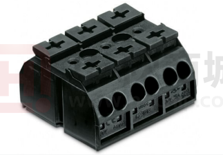

物料型号:862-503
器件简介: - 这是一款四导体机架安装端子条,设计用于减少布线成本,同时满足灵活安装、多个连接点和易于使用的要求。 - 具有Push-in CAGE CLAMP连接技术,可连接0.5至4 mm²(20...12 AWG)的导体。 - 支持多种连接方式,包括实心导体、带绝缘套管的绞合导体或超声波粘合导体。
引脚分配: - 端子条具有3个极点,每个极点可以连接多个导体,支持不同导体尺寸在同一端子位上使用。 - 导体间距为12毫米,端子条宽度为36毫米,高度为22.3毫米,深度为35毫米。
参数特性: - 额定电压:500V - 额定冲击电压:6kV - 额定电流:32A - 过电压类别:Il/Pollution degree 3 - 连接点数:12 - 总电位数:3 - PE功能:无PE接触
功能详解: - 提供便捷的自动接地接触(可选) - 快装安装脚,便于快速安装 - 内置测试点,简化使用2mm测试插头的测试 - 每个极点的标准标记,或大订单的定制标记
应用信息: - 适用于工厂布线,Push-in CAGE CLAMP连接技术允许通过简单地将导体推入单元长度的粘合导体端(最小10mm)来终止连接。 - 支持通过按压按钮插入导体,使用组合式跳线条(862-482)进行公共连接,以及使用2mm测试插头(最大42V)进行测试。
封装信息: - 颜色:黑色 - 材料组:I - 绝缘材料:聚酰胺(PA66) - 阻燃等级:VO - 火载:0.379MJ - 重量:20.5克
其他信息: - 产品符合RoHS标准,具有多种认证和批准,包括CE、UKCA和适用于海洋应用的认证。 - 提供可选附件,如绝缘套管、测试插头、操作工具和标记条。
