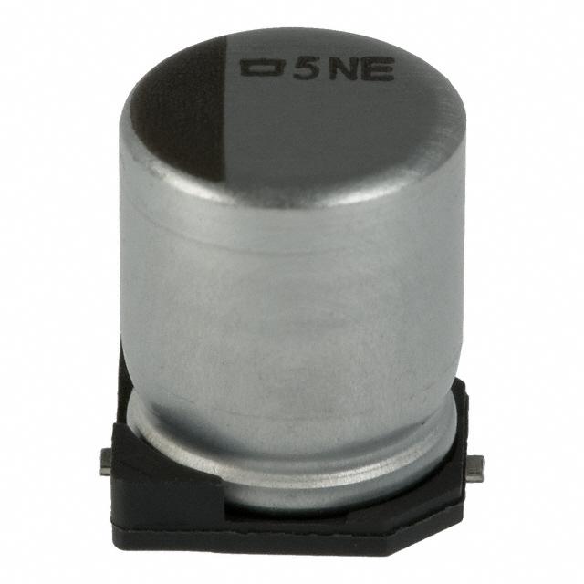

物料型号:Alchip TM MVES系列
器件简介:这是一系列标准105℃表面贴装铝电解电容器,具有较长的使用寿命,符合RoHS2标准和AEC-Q200标准。
引脚分配:有两种端子代码,A和G,其中G具有抗振结构。
参数特性: - 工作温度范围:-40至+105°C - 额定电压范围:6.3至450Vdc - 电容公差:±20%(M) - 漏电流:根据额定电压不同,漏电流的值也不同 - 损耗因子(tan δ):在20°C时,与最大漏电流、标称电容和额定电压有关
功能详解: - 低温特性:在不同额定电压下,-40°C和-25°C时的最大阻抗比 - 耐久性:在105°C下,电容器在额定电压下经过一定时间后,其电容变化、损耗因子和漏电流应满足特定规格
应用信息:文档未明确提供应用信息,但通常这类电容器用于电源滤波、信号耦合等。
封装信息:提供了详细的尺寸信息,包括端子代码D55至MNO的尺寸和标记。
