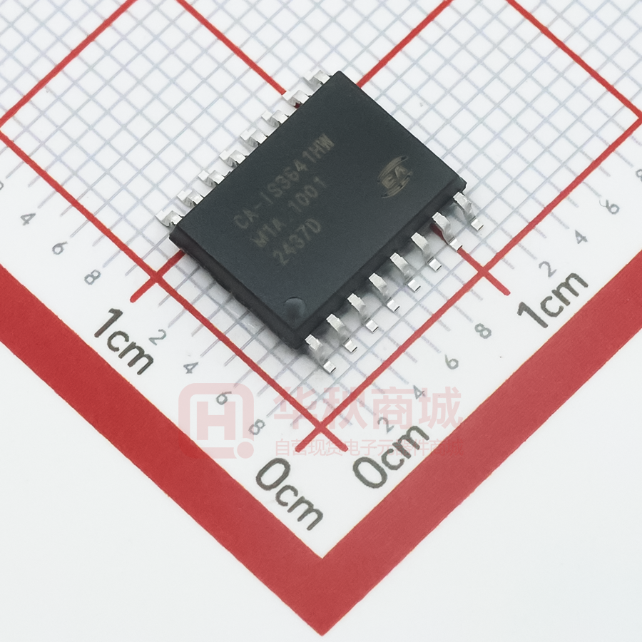

CA-IS3641HW
CA-IS3641HW
    CHIPANALOG(川土微)
    SOIC-16-WB
    CA-IS36xx 高性能,5000 VRMS 隔离耐压,集成高效率、低辐射 DC-DC 转换器的数字隔离器。
CA-IS3641HW 数据手册
CA-IS3620, CA-IS3621 CA-IS3640, CA-IS3641, CA-IS3642, CA-IS3643, CA-IS3644 Version 1.06, 2023/03/14 上海川土微电子有限公司 CA-IS36xx 高性能,5kVRMS 隔离耐压,集成高效率、低辐射 DC-DC 转换器 的数字隔离器 1 产品特性 • • • • • • • • • 信号传输速率:DC~100Mbps 施密特触发器输入 默认输出:高电平和低电平可选 可选的独立逻辑电源供电 低传播延时:10ns(典型值) 高 CMTI:±150kV/µs(典型值) 宽输入电压范围:3V~5.5V 宽工作温度范围:–40°C~125°C 集成高效率、低辐射的 DC-DC 转换器 ▪ 输出电压可选:3.3 V 或 5V ▪ 高达 650mW 的输出功率 ▪ 内置软启动电路来防止浪涌电流和输出过冲 ▪ 过载和短路保护功能 ▪ 热关断保护功能 优异的电磁兼容性(EMC) ▪ 低辐射 优异的隔离性能 ▪ 高达 5kVRMS 的隔离电压 ▪ 额定工作电压下隔离栅寿命:>40 年 符合 RoHS 标准封装 ▪ SOIC16-WB • • • 2 应用 • • • • • 工业自动化控制系统 电机控制 医疗设备 测试和测量 隔离 ADC,DAC 3 概述 CA-IS36xx 器件是川土微电子数字隔离器系列中集成 DCDC 转换 器并 且具 有增强隔 离耐 压等 级的器 件。CA- Copyright © 2020, Chipanalog Incorporated 上海川土微电子有限公司 IS36xx 的出现可替代传统用分立器件组建的隔离电源方 案,能够有效节省系统空间并简化设计,实现完整的信 号和电源隔离。 CA-IS3620/CA-IS3621 是双通道数字隔离器,其最后一位 数字代表反向通道数,如图 7-1 所示。CA-IS3640/CAIS3641/CA-IS3642/CA-IS3643/CA-IS3644 是四通道数字隔 离器,其最后一位数字代表反向通道数,如图 7-2 所示。 所有器件都具有故障安全输出特性,如果输入信号丢失, 以 L 为后缀的器件默认输出为低电平,以 H 为后缀的器 件默认输出为高电平。此外,后缀中有 V 的器件具有独 立的逻辑电压供电,用户可以根据应用情况分别选取不 同的 DC-DC 转换器电源电压和逻辑电源电压。 器件信息 零件号 CA-IS362x CA-IS364x 封装 封装尺寸(标称值) SOIC16-WB(W) 10.30mm × 7.50mm 简化通道结构图 VDD DC-DC Secondary Side DC-DC Primary Side Isolation Barrier VIN GNDA VISO VOUT Driver RX GNDB CA-IS3620, CA-IS3621 CA-IS3640, CA-IS3641, CA-IS3642, CA-IS3643, CA-IS3644 Version 1.06, 2023/03/14 4 订购指南 上海川土微电子有限公司 表 4-1 有效订购器件型号 2 型号 正向通道数 反向通道数 故障安全输出状态 PIN7 功能 额定耐压(kVRMS) 封装 CA-IS3620LW 2 0 低 NC 5.0 SOIC16-WB CA-IS3621LW 1 1 低 NC 5.0 SOIC16-WB CA-IS3640LW 4 0 低 NC 5.0 SOIC16-WB CA-IS3640HW 4 0 高 NC 5.0 SOIC16-WB CA-IS3641LW 3 1 低 NC 5.0 SOIC16-WB CA-IS3641HW 3 1 高 NC 5.0 SOIC16-WB CA-IS3642LW 2 2 低 NC 5.0 SOIC16-WB CA-IS3642HW 2 2 高 NC 5.0 SOIC16-WB CA-IS3643LW 1 3 低 NC 5.0 SOIC16-WB CA-IS3643HW 1 3 高 NC 5.0 SOIC16-WB CA-IS3644LW 0 4 低 NC 5.0 SOIC16-WB CA-IS3644HW 0 4 高 NC 5.0 SOIC16-WB CA-IS3640LVW 4 0 低 VDDL 5.0 SOIC16-WB CA-IS3640HVW 4 0 高 VDDL 5.0 SOIC16-WB CA-IS3641LVW 3 1 低 VDDL 5.0 SOIC16-WB CA-IS3641HVW 3 1 高 VDDL 5.0 SOIC16-WB CA-IS3642LVW 2 2 低 VDDL 5.0 SOIC16-WB CA-IS3642HVW 2 2 高 VDDL 5.0 SOIC16-WB CA-IS3643LVW 1 3 低 VDDL 5.0 SOIC16-WB CA-IS3643HVW 1 3 高 VDDL 5.0 SOIC16-WB CA-IS3644LVW 0 4 低 VDDL 5.0 SOIC16-WB CA-IS3644HVW 0 4 高 VDDL 5.0 SOIC16-WB Copyright © 2020, Chipanalog Incorporated 上海川土微电子有限公司 CA-IS3620, CA-IS3621 CA-IS3640, CA-IS3641, CA-IS3642, CA-IS3643, CA-IS3644 Version 1.06, 2023/03/14 上海川土微电子有限公司 5 命名规则 通道总数 默认输出电平 H: 默认高电平输出 CA-IS36 M N H 反向通道数 PIN7功能 空:NC L: 默认低电平输出 W 封装类型 W:SOIC16宽体 V: VDDL Copyright © 2020, Chipanalog Incorporated 上海川土微电子有限公司 3 CA-IS3620, CA-IS3621 CA-IS3640, CA-IS3641, CA-IS3642, CA-IS3643, CA-IS3644 Version 1.06, 2023/03/14 上海川土微电子有限公司 目录 1 2 3 4 5 6 7 8 产品特性 ............................................................1 应用 ...................................................................1 概述 ...................................................................1 订购指南 ............................................................2 命名规则 ............................................................3 修订历史 ............................................................4 引脚功能描述 .....................................................5 产品规格 ............................................................7 8.1 8.2 8.3 8.4 8.5 8.6 8.7 8.8 8.9 6 绝对最大额定值 1, 2 ........................................7 ESD 额定值 .....................................................7 推荐工作条件 ................................................7 热阻信息 ........................................................7 额定功率 ........................................................7 隔离特性 ........................................................8 安全相关认证 ................................................9 电气特性 ......................................................10 5V 输入,5V 输出 ...............................10 5V 输入,3.3V 输出 ............................11 3.3V 输入,3.3V 输出 .........................12 供电电流 ......................................................13 5V 输入,5V 输出 ...............................13 5V 输入,3.3V 输出 ............................15 8.10 8.11 3.3V 输入,3.3V 输出 ......................... 17 时序特性 ...................................................... 19 5V 输入,5V 输出 ............................... 19 5V 输入,3.3V 输出 ............................ 19 3.3V 输入,3.3V 输出 ......................... 20 特性曲线图 .................................................. 21 9 参数测量信息 ...................................................26 10 详细说明 ..........................................................27 10.1 10.2 10.3 10.4 10.5 10.6 工作原理 ...................................................... 27 功能框图 ...................................................... 27 欠压保护 ...................................................... 28 VISO 输出电压 ................................................ 29 最大负载可用电流 IISO ................................. 30 数字信号真值表 .......................................... 31 11 应用信息 ..........................................................32 11.1 11.2 12 13 14 15 典型应用 ...................................................... 32 PCB 布板 ....................................................... 34 封装信息 ..........................................................35 焊接信息 ..........................................................36 卷带信息 ..........................................................37 重要声明 ..........................................................39 修订历史 修订版本号 Version 1.00 Version 1.01 Version 1.02 Version 1.03 Version 1.04 Version 1.05 Version 1.06 4 修订内容 NA 更新引脚说明,删除封装信息表 新增输入输出电容使用建议以及布线建议 新增 PCB 布线章节,输入输出电容布板方式 1. 新增料号 CA-IS364xxVW 料号 2. 更新典型特性曲线 3. 新增 10.3 VISO 输出电压和 10.4 最大负载可用电流 IISO 说明 4. 更新 PCB 布线建议章节,新增实例 1. 新增 UL 和 VDE 信息 2. 更新 POD 1. 更新 UL 和 CQC 认证信息 页码 NA 5,32 27 31 2 21-24 27-28 31 9 35 7 Copyright © 2020, Chipanalog Incorporated 上海川土微电子有限公司 CA-IS3620, CA-IS3621 CA-IS3640, CA-IS3641, CA-IS3642, CA-IS3643, CA-IS3644 Version 1.06, 2023/03/14 上海川土微电子有限公司 7 引脚功能描述 CA-IS3620 16-Pin SOIC WB Top View GNDA 2 VI1 3 TX VI2 4 TX NC 5 NC 6 NC 7 GNDA 8 16 VISO VDD 1 15 GNDB GNDA 2 RX 14 VO1 VI1 3 TX RX 13 VO2 VO2 4 RX 12 NC NC 5 11 SEL NC 6 10 NC NC 7 9 GNDB GNDA 8 ISOLATION BARRIER 1 ISOLATION BARRIER VDD CA-IS3621 16-Pin SOIC WB Top View 16 VISO 15 GNDB RX 14 VO1 TX 13 VI2 12 NC 11 SEL 10 NC 9 GNDB 图 7-1 CA-IS362x 顶部视图 表 7-1 CA-IS362x 引脚功能描述 引脚名称 SOIC16 引脚编号 CA-IS362xW 类型 VDD 1 电源 GNDA VI1/VO1 VI2/VO2 NC GNDA GNDB NC SEL2 VI2/VO2 VI1/VO1 GNDB 2 3 4 5,6,7 8 9 10,12 11 13 14 15 地 逻辑输入/输出 逻辑输入/输出 无 地 地 无 逻辑输入 逻辑输入/输出 逻辑输入/输出 地 VISO 16 输出电压 描述 A 侧电源,为内部 DC-DC 转换器供电,对于 CA-IS36xxW 而言,决定 A 侧输 入判决阈值和输出电平;对于 CA-IS36xxVW 而言,A 侧输入判决阈值和输出 电平由 VDDL 决定。在 VDD 与 GNDA 之间外接 0.1μF 和 10μF 旁路电容,电容 需靠近电源引脚安装,间距小于 2mm。 A 侧接地基准点。 CA-IS3620/21 A 侧逻辑输入。 CA-IS3620 A 侧逻辑输入或 CA-IS3621 A 侧逻辑输出。 无内部连接。 A 侧接地基准点。 B 侧接地基准点。 无内部连接。 VISO 输出电压选择引脚。 CA-IS3620 B 侧逻辑输出或 CA-IS3621 B 侧逻辑输入。 CA-IS3620/21 B 侧逻辑输出。 B 侧接地基准点。 由 SEL 引脚决定的隔离输出电压。在 VISO 与 GNDB 之间外接 0.1μF 和 10μF 旁路电容,电容需靠近电源引脚安装,间距小于 2mm。 备注: 1. 逻辑电源电压 VDDL 可以与 A 侧电源电压 VDD 不同。 2. 当 SEL 引脚连接到 VISO 引脚,VISO = 5V;当 SEL 引脚连接到 GNDB 或者悬空,VISO = 3.3V。SEL 引脚的真值表如表 10-1 所示。 Copyright © 2020, Chipanalog Incorporated 上海川土微电子有限公司 5 CA-IS3620, CA-IS3621 CA-IS3640, CA-IS3641, CA-IS3642, CA-IS3643, CA-IS3644 Version 1.06, 2023/03/14 上海川土微电子有限公司 CA-IS3640 16-Pin SOIC WB Top View 2 VI1 3 TX VI2 4 TX VI3 5 TX VI4 6 TX NC/ VDDL 7 GNDA 8 VISO VDD 1 15 GNDB GNDA 2 RX 14 VO1 VI1 3 TX RX 13 VO2 VI2 4 TX RX 12 VO3 VI3 5 TX RX 11 VO4 VO4 6 RX 10 SEL NC/ VDDL 7 9 GNDB GNDA 8 VISO VDD 1 15 GNDB GNDA 2 RX 14 VO1 VI1 3 TX RX 13 VO2 VI2 4 TX RX 12 VO3 VO3 5 RX TX 11 VI4 VO4 6 RX 10 SEL NC/ VDDL 7 9 GNDB GNDA 8 CA-IS3643 16-Pin SOIC WB Top View GNDA 2 VI1 3 TX VO2 4 RX VO3 5 RX VO4 6 RX NC/ VDDL 7 GNDA 8 16 VISO 15 GNDB RX 14 VO1 RX 13 VO2 TX 12 VI3 TX 11 VI4 10 SEL 9 GNDB CA-IS3644 16-Pin SOIC WB Top View 16 VISO VDD 1 15 GNDB GNDA 2 RX 14 VO1 VO1 3 RX TX 13 VI2 VO2 4 RX TX 12 VI3 VO3 5 RX TX 11 VI4 VO4 6 RX 10 SEL NC/ VDDL 7 9 GNDB GNDA 8 ISOLATION BARRIER 1 ISOLATION BARRIER VDD CA-IS3642 16-Pin SOIC WB Top View 16 ISOLATION BARRIER GNDA CA-IS3641 16-Pin SOIC WB Top View 16 ISOLATION BARRIER 1 ISOLATION BARRIER VDD 16 VISO 15 GNDB TX 14 VI1 TX 13 VI2 TX 12 VI3 TX 11 VI4 10 SEL 9 GNDB 图 7-2 CA-IS364x 顶部视图 表 7-2 CA-IS364x 引脚功能描述 引脚名称 SOIC16 引脚编号 类型 描述 VDD 1 1 电源 A 侧电源电压。 GNDA 2 2 地 A 侧接地基准点。 VI1/VO1 3 3 逻辑输入/输出 CA-IS3640/41/42/43 A 侧逻辑输入或 CA-IS3644 A 侧逻辑输出。 VI2/VO2 4 4 逻辑输入/输出 CA-IS3640/41/42 A 侧逻辑输入或 CA-IS3643/44 A 侧逻辑输出。 VI3/VO3 5 5 逻辑输入/输出 CA-IS3640/41 A 侧逻辑输入或 CA-IS3642/43/44 A 侧逻辑输出。 VI4/VO4 6 6 逻辑输入/输出 CA-IS3640 A 侧逻辑输入或 CA-IS3641/42/43/44 A 侧逻辑输出。 无 无内部连接。 NC 7 -VDDL1 -7 电源 逻辑电源,决定了 A 侧输入判决阈值和输出电平 。 GNDA 8 8 地 A 侧接地基准点。 GNDB 9 9 地 B 侧接地基准点。 SEL2 10 10 逻辑输入 VISO 输出电压选择引脚。 VI4/VO4 11 11 逻辑输入/输出 CA-IS3640/41/42/43 B 侧逻辑输入或 CA-IS3644 B 侧逻辑输出。 VI3/VO3 12 12 逻辑输入/输出 CA-IS3640/41/42 B 侧逻辑输入或 CA-IS3643/44 B 侧逻辑输出。 逻辑输入/输出 CA-IS3640/41 B 侧逻辑输入或 CA-IS3642/43/44 B 侧逻辑输出。 VI2/VO2 13 13 VI1/VO1 14 14 逻辑输入/输出 CA-IS3640 B 侧逻辑输入或 CA-IS3641/42/43/44 B 侧逻辑输出。 GNDB 15 15 地 B 侧接地基准点。 VISO 16 16 输出电压 由 SEL 引脚决定的隔离输出电压。 备注: 1. 逻辑电源电压 VDDL 可以与 A 侧电源电压 VDD 不同。 2. 当 SEL 引脚连接到 VISO 引脚,VISO = 5V;当 SEL 引脚连接到 GNDB 或者悬空,VISO = 3.3V。SEL 引脚的真值表如表 10-1 所示。 6 Copyright © 2020, Chipanalog Incorporated 上海川土微电子有限公司 CA-IS3620, CA-IS3621 CA-IS3640, CA-IS3641, CA-IS3642, CA-IS3643, CA-IS3644 Version 1.06, 2023/03/14 上海川土微电子有限公司 8 产品规格 参数 最小值 最大值 VDD,VDDL 电源电压 –0.5 6.0 VISO 隔离输出电压 –0.5 6.0 VIN 输入电压 VIx,SEL –0.5 VDD + 0.53 IO 输出电流 –20 20 TJ 结温 150 TSTG 存储温度 –65 150 备注: 1.等于或超出上述绝对最大额定值可能会导致产品永久性损坏,长期在超出最大额定值条件下工作会影响产品的可靠性。 2.除差分 I/O 总线电压以外的所有电压值,均相对于本地接地端子(GNDA 或 GNDB) ,并且是峰值电压值。 3.最大电压不得超过 6V,VDD 为和该引脚处于同一侧的电压。 参数 数值 人体模型(HBM) , 基于 ANSI/ESDA/JEDEC JS-001, A 侧引脚对 GNDA, B 侧引脚对 GNDB。 组件充电模式(CDM) ,基于 JEDEC 规范 JESD22-C101, 所有引脚。 VESD 静电放电 参数 VDD VDDL 逻辑侧电源电压 逻辑侧逻辑电源电压 IOH 高电平输出电流 IOL 低电平输出电流 VDDO1 = 5.0V VDDO1 = 3.3V VDDO1 = 5.0V VDDO1 = 3.3V 最小值 3.15 2.375 –4 ±6000 典型值 5 4 2 0 –40 PD 最大功耗 Copyright © 2020, Chipanalog Incorporated 上海川土微电子有限公司 测试条件 VDD = VDDL = 5.5V,VISO = 5V, 负 载 电 流 130mA, 所 有 数 字 通 道 输 入 100Mbps, 50%占空比方波,通道输出负载电容 15pF V 单位 V V mA mA 0.8 100 125 25 SOIC16-WB(W) 68.5 IC 结至环境的热阻 参数 最大值 5.5 5.5 –2 热量表 RθJA 单位 ±2000 2.0 VIH 输入阈值逻辑高电平 VIL 输入阈值逻辑低电平 DR 信号传输速率 TA 环境温度 备注: 1. VDDO:输出侧供电电压。 单位 V V V mA °C °C 最小值 典型值 V V Mbps °C 单位 °C/W 最大值 单位 1 W 7 CA-IS3620, CA-IS3621 CA-IS3640, CA-IS3641, CA-IS3642, CA-IS3643, CA-IS3644 Version 1.06, 2023/03/14 参数 CLR CPG DTI CTI 外部气隙(间隙)1 外部爬电距离 1 隔离距离 相对漏电指数 材料组 IEC 60664-1 过压类别 DIN V VDE V 0884-11:2017-012 VIORM 最大重复峰值隔离电压 VIOWM 最大工作隔离电压 VIOTM 最大瞬态隔离电压 VIOSM 最大浪涌隔离电压 3 qpd 表征电荷 4 CIO 栅电容, 输入到输出 5 RIO 绝缘电阻 5 上海川土微电子有限公司 数值 W 8 8 28 >400 II I-IV I-IV I-III 测试条件 输入端至输出端的隔空最短距离 输入端至输出端沿壳体的最短距离 最小内部间隙(内部距离) DIN EN 60112 (VDE 0303-11);IEC 60112 依据 IEC 60664-1 额定电压≤ 300 VRMS 额定电压≤ 400 VRMS 额定电压 ≤ 600 VRMS 交流电压(双极) 交流电压;时间相关的介质击穿 (TDDB)测试 直流电压 VTEST = VIOTM, t = 60s(认证) ; VTEST = 1.2 × VIOTM,t= 1s(100% 产品测试) 测试方法 依据 IEC 60065, 1.2/50μs 波形, VTEST = 1.6 × VIOSM(生产测试) 方法 a,输入/输出安全测试子类 2/3 后, Vini = VIOTM, tini = 60s; Vpd(m) = 1.2 × VIORM, tm = 10s 方法 a,环境测试子类 1 后, Vini = VIOTM, tini = 60s; Vpd(m) = 1.6 × VIORM, tm = 10s 方法 b, 常规测试 (100% 生产测试)和前期 预处理(抽样 测试) Vini = 1.2 × VIOTM, tini = 1s; Vpd(m) = 1.875 × VIORM, tm = 1s VIO = 0.4 × sin(2πft), f = 1MHz VIO = 500 V, TA = 25°C VIO = 500 V, 100°C ≤ TA ≤ 125°C VIO = 500 V at TS = 150°C 污染度 单位 mm mm μm V 1414 1000 1414 VPK VRMS VDC 7070 VPK 6250 VPK ≤5 ≤5 pC ≤5 ~0.5 >1012 >1011 >109 2 pF 5000 VRMS Ω UL 1577 VISO 注: 1. 2. 3. 4. 5. 8 最大隔离电压 VTEST = VISO , t = 60s(认证) , VTEST = 1.2 × VISO , t = 1s(100% 生产测试) 爬电距离和间隙要求应根据具体应用中特定设备的隔离标准。电路板设计应注意保持爬电和间隙距离,确保隔离器在印刷电路板 上的焊盘不会缩短此距离。印刷电路板上的爬电距离与间隙在某些情况下是相同的。通过在电路板上插入凹槽可以增大这些距离 指标。 该标准仅适用于最大工作额定值范围内的安全电气隔离,应通过适当的保护电路确保遵守安全等级要求。 测试在空气或油中进行,以确定隔离层固有的浪涌抑制。 表征电荷是由局部放电引起的放电电荷(pd) 。 绝缘栅两侧的所有引脚连接在一起,构成双端器件。 Copyright © 2020, Chipanalog Incorporated 上海川土微电子有限公司 CA-IS3620, CA-IS3621 CA-IS3640, CA-IS3641, CA-IS3642, CA-IS3643, CA-IS3644 Version 1.06, 2023/03/14 上海川土微电子有限公司 VDE 根 据 DIN V VDE V 088411:2017-01 认证 CSA(申请中) 根 据 IEC60950-1, IEC 62368-1 和 IEC 60601-1 认 证 Basic isolation: Maximum transient isolation voltage: 7070Vpk Maximum repetitive-peak isolation voltage: 849 Vpk Maximum surge isolation voltage: 6250Vpk. Reinforced isolation: Maximum transient isolation voltage: 7070Vpk Maximum repetitive-peak isolation voltage: 1414 Vpk Maximum surge isolation voltage:6250Vpk.(Pending) Certificate number: 40054252 Copyright © 2020, Chipanalog Incorporated 上海川土微电子有限公司 UL CQC UL1577 器件认证程序认 证 根据 GB4943.1-2011 认证 TUV(申请中) 根 据 EN61010-1:2010 (3rd Ed)和 EN 609501:2006/A2:2013 认证 Protection voltage: 5kVRMS Certificate number: E511334-20210507 Certificate number: 15801-DK001041202302080 9 CA-IS3620, CA-IS3621 CA-IS3640, CA-IS3641, CA-IS3642, CA-IS3643, CA-IS3644 Version 1.06, 2023/03/14 上海川土微电子有限公司 5V 输入,5V 输出 测试时 SEL 引脚短接到 VISO 引脚,CA-IS36xxVW 版本的 VDD 和 VDDL 短接。除非有额外说明,本表格数据均为推荐工作条件下的测试结果。 VISO IISO 参数 隔离输出电压 最大负载可用电流 1 VISO(LINE) VISO(LOAD) 直流线性调整率 直流负载调整率 EFF 最大负载电流时的效率 测试条件 IISO = 0 到 130mA 各个通道信号传输速率 DR85°C 时,最大负载可用电流应适当降低,请参考图 8.11-11、图 8.11-12、图 8.11-13、图 8.11-14、图 8.11-15 和图 8.11-16 VISO 最大负载可用电流随器件环境温度的变化。 2. VDDI = 输入侧供电电压,VDDO = 输出侧供电电压。 10 Copyright © 2020, Chipanalog Incorporated 上海川土微电子有限公司 CA-IS3620, CA-IS3621 CA-IS3640, CA-IS3641, CA-IS3642, CA-IS3643, CA-IS3644 Version 1.06, 2023/03/14 上海川土微电子有限公司 5V 输入,3.3V 输出 测试时 SEL 引脚短接到 GNDB 引脚,CA-IS36xxVW 版本的 VDD 和 VDDL 短接。除非有额外说明,本表格数据均为推荐工作条件下的测试结果。 VISO IISO 参数 隔离输出电压 最大负载可用电流 1 VISO(LINE) VISO(LOAD) 直流线性调整率 直流负载调整率 EFF 最大负载电流时的效率 测试条件 最小值 IISO = 0 到 130mA 各个通道信号传输速率 DR85°C 时,最大负载可用电流应适当降低,请参考图 8.11-11、图 8.11-12、图 8.11-13、图 8.11-14、图 8.11-15 和图 8.11-16 VISO 最大负载可用电流随器件环境温度的变化。 2. VDDI = 输入侧供电电压,VDDO = 输出侧供电电压。 Copyright © 2020, Chipanalog Incorporated 上海川土微电子有限公司 11 CA-IS3620, CA-IS3621 CA-IS3640, CA-IS3641, CA-IS3642, CA-IS3643, CA-IS3644 Version 1.06, 2023/03/14 3.3V 输入,3.3V 输出 上海川土微电子有限公司 测试时 SEL 引脚短接到 GNDB 引脚,CA-IS36xxVW 版本的 VDD 和 VDDL 短接。除非有额外说明,本表格数据均为推荐工作条件下的测试结 果。 VISO IISO 参数 隔离输出电压 最大负载可用电流 1 VISO(LINE) VISO(LOAD) 直流线性调整率 直流负载调整率 EFF 最大负载电流时的效率 测试条件 IISO = 0 到 75mA 各个通道信号传输速率 DR85°C 时,最大负载可用电流应适当降低,请参考图 8.11-11、图 8.11-12、图 8.11-13、图 8.11-14、图 8.11-15 和图 8.11-16 VISO 最大负载可用电流随器件环境温度的变化。 2. VDDI = 输入侧供电电压,VDDO = 输出侧供电电压。 12 Copyright © 2020, Chipanalog Incorporated 上海川土微电子有限公司 CA-IS3620, CA-IS3621 CA-IS3640, CA-IS3641, CA-IS3642, CA-IS3643, CA-IS3644 上海川土微电子有限公司 Version 1.06, 2023/03/14 5V 输入,5V 输出 测试时 SEL 引脚短接到 VISO 引脚,CA-IS36xxVW 版本的 VDD 和 VDDL 短接。除非有额外说明,本表格数据均为推荐工作条件下的测试结果。 参数 测试条件 最小值 典型值 最大值 单位 CA-IS3620 12 18 无外部负载电流; VI = VDDI1 (CA-IS3620L) 没有外部 ILOAD;VI = 0V (CA-IS3620L); 10 15 每个通道输入 1Mbps、占空比为 50%的方波信号,每个通道 12 18 输出 CL = 15pF,无外部负载电流 IDD2 电源供电电流 mA 每个通道输入 10Mbps、占空比为 50%的方波信号,每个通 24 36 道输出 CL = 15pF,无外部负载电流 每个通道输入 100Mbps、占空比为 50%的方波信号,每个通 56 84 道输出 CL = 15pF,无外部负载电流 CA-IS3621 无外部负载电流; VI = VDDI1 (CA-IS3621L) 13 19 没有外部 ILOAD;VI = 0V (CA-IS3621L); 9 14 每个通道输入 1Mbps、占空比为 50%的方波信号,每个通道 11 17 输出 CL = 15pF,无外部负载电流 IDD2 电源供电电流 mA 每个通道输入 10Mbps、占空比为 50%的方波信号,每个通 23 35 道输出 CL = 15pF,无外部负载电流 每个通道输入 100Mbps、占空比为 50%的方波信号,每个通 42 63 道输出 CL = 15pF,无外部负载电流 CA-IS3640 17 26 无外部负载电流;VI = 0V (CA-IS3640H);VI = VDDI1 (CA-IS3640L) 1 没有外部 ILOAD;VI = 0V (CA-IS3640L);VI = VDDI (CA-IS3640H) 13 20 每个通道输入 1Mbps、占空比为 50%的方波信号,每个通道 16 24 输出 CL = 15pF,无外部负载电流 IDD2 电源供电电流 mA 每个通道输入 10Mbps、占空比为 50%的方波信号,每个通 22 33 道输出 CL = 15pF,无外部负载电流 每个通道输入 100Mbps、占空比为 50%的方波信号,每个通 76 115 道输出 CL = 15pF,无外部负载电流 备注: 1. VDDI 为和该引脚处于同一侧的电压; 2. CA-IS36xxVW 系列芯片,其第 7 引脚为 VDDL,表格中的 IDD 电流值指的是流过 VDD 和 VDDL 的总电流。 Copyright © 2020, Chipanalog Incorporated 上海川土微电子有限公司 13 CA-IS3620, CA-IS3621 CA-IS3640, CA-IS3641, CA-IS3642, CA-IS3643, CA-IS3644 Version 1.06, 2023/03/14 5V 输入,5V 输出(续) 参数 上海川土微电子有限公司 测试条件 最小值 典型值 最大值 无外部负载电流;VI = 0V (CA-IS3641H);VI = VDDI1 (CA-IS3641L) 没有外部 ILOAD;VI = 0V (CA-IS3641L);VI = VDDI1 (CA-IS3641H) 每个通道输入 1Mbps、占空比为 50%的方波信号,每个通道 输出 CL = 15pF,无外部负载电流 每个通道输入 10Mbps、占空比为 50%的方波信号,每个通 道输出 CL = 15pF,无外部负载电流 每个通道输入 100Mbps、占空比为 50%的方波信号,每个通 道输出 CL = 15pF,无外部负载电流 19 13 29 20 16 24 22 33 66 99 无外部负载电流;VI = 0V (CA-IS3642H);VI = VDDI1 (CA-IS3642L) 没有外部 ILOAD;VI = 0V (CA-IS3642L);VI = VDDI1 (CA-IS3642H) 每个通道输入 1Mbps、占空比为 50%的方波信号,每个通道 输出 CL = 15pF,无外部负载电流 每个通道输入 10Mbps、占空比为 50%的方波信号,每个通 道输出 CL = 15pF,无外部负载电流 每个通道输入 100Mbps、占空比为 50%的方波信号,每个通 道输出 CL = 15pF,无外部负载电流 18 13 27 20 15 23 20 30 62 93 无外部负载电流;VI = 0V (CA-IS3643H);VI = VDDI1 (CA-IS3643L) 没有外部 ILOAD;VI = 0V (CA-IS3643L);VI = VDDI1 (CA-IS3643H) 每个通道输入 1Mbps、占空比为 50%的方波信号,每个通道 输出 CL = 15pF,无外部负载电流 每个通道输入 10Mbps、占空比为 50%的方波信号,每个通 道输出 CL = 15pF,无外部负载电流 每个通道输入 100Mbps、占空比为 50%的方波信号,每个通 道输出 CL = 15pF,无外部负载电流 18 13 27 20 16 24 20 30 62 93 无外部负载电流;VI = 0V (CA-IS3644H);VI = VDDI1 (CA-IS3644L) 没有外部 ILOAD;VI = 0V (CA-IS3644L);VI = VDDI1 (CA-IS3644H) 每个通道输入 1Mbps、占空比为 50%的方波信号,每个通道 输出 CL = 15pF,无外部负载电流 每个通道输入 10Mbps、占空比为 50%的方波信号,每个通 道输出 CL = 15pF,无外部负载电流 每个通道输入 100Mbps、占空比为 50%的方波信号,每个通 道输出 CL = 15pF,无外部负载电流 18 13 27 20 14 21 17 26 45 68 单位 CA-IS3641 IDD2 电源供电电流 mA CA-IS3642 IDD2 电源供电电流 mA CA-IS3643 IDD2 电源供电电流 mA CA-IS3644 IDD 2 电源供电电流 mA 备注: 1. VDDI 为和该引脚处于同一侧的电压; 2. CA-IS36xxVW 系列芯片,其第 7 引脚为 VDDL,表格中的 IDD 电流值指的是流过 VDD 和 VDDL 的总电流。 14 Copyright © 2020, Chipanalog Incorporated 上海川土微电子有限公司 CA-IS3620, CA-IS3621 CA-IS3640, CA-IS3641, CA-IS3642, CA-IS3643, CA-IS3644 上海川土微电子有限公司 5V 输入,3.3V 输出 Version 1.06, 2023/03/14 测试时 SEL 引脚短接到 GNDB 引脚,CA-IS36xxVW 版本的 VDD 和 VDDL 短接。除非有额外说明,本表格数据均为推荐工作条件下的测试结果。 参数 测试条件 最小值 典型值 最大值 单位 CA-IS3620 无外部负载电流; VI = VDDI1 (CA-IS3620L) 11 17 没有外部 ILOAD;VI = 0V (CA-IS3620L); 9 14 每个通道输入 1Mbps、占空比为 50%的方波信号,每个通道 10 15 输出 CL = 15pF,无外部负载电流 IDD2 电源供电电流 mA 每个通道输入 10Mbps、占空比为 50%的方波信号,每个通 18 27 道输出 CL = 15pF,无外部负载电流 每个通道输入 100Mbps、占空比为 50%的方波信号,每个通 34 51 道输出 CL = 15pF,无外部负载电流 CA-IS3621 12 18 无外部负载电流; VI = VDDI1 (CA-IS3621L) 没有外部 ILOAD;VI = 0V (CA-IS3621L); 9 14 每个通道输入 1Mbps、占空比为 50%的方波信号,每个通道 9 14 输出 CL = 15pF,无外部负载电流 每个通道输入 10Mbps、占空比为 50%的方波信号,每个通 16 24 道输出 CL = 15pF,无外部负载电流 每个通道输入 100Mbps、占空比为 50%的方波信号,每个通 IDD2 电源供电电流 mA 32 48 道输出 CL = 15pF,无外部负载电流 每个通道输入 1Mbps、占空比为 50%的方波信号,每个通道 7 11 输出 CL = 15pF,无外部负载电流 每个通道输入 10Mbps、占空比为 50%的方波信号,每个通 14 21 道输出 CL = 15pF,无外部负载电流 每个通道输入 100Mbps、占空比为 50%的方波信号,每个通 30 45 道输出 CL = 15pF,无外部负载电流 CA-IS3640 15 23 无外部负载电流;VI = 0V (CA-IS3640H);VI = VDDI1 (CA-IS3640L) 没有外部 ILOAD;VI = 0V (CA-IS3640L);VI = VDDI1 (CA-IS3640H) 11 18 每个通道输入 1Mbps、占空比为 50%的方波信号,每个通道 13 19 输出 CL = 15pF,无外部负载电流 IDD2 电源供电电流 mA 每个通道输入 10Mbps、占空比为 50%的方波信号,每个通 17 26 道输出 CL = 15pF,无外部负载电流 每个通道输入 100Mbps、占空比为 50%的方波信号,每个通 50 75 道输出 CL = 15pF,无外部负载电流 备注: 1. VDDI 为和该引脚处于同一侧的电压; 2. CA-IS36xxVW 系列芯片,其第 7 引脚为 VDDL,表格中的 IDD 电流值指的是流过 VDD 和 VDDL 的总电流。 Copyright © 2020, Chipanalog Incorporated 上海川土微电子有限公司 15 CA-IS3620, CA-IS3621 CA-IS3640, CA-IS3641, CA-IS3642, CA-IS3643, CA-IS3644 Version 1.06, 2023/03/14 5V 输入,3.3V 输出(续) 参数 上海川土微电子有限公司 测试条件 最小值 典型值 最大值 无外部负载电流;VI = 0V (CA-IS3641H);VI = VDDI1 (CA-IS3641L) 没有外部 ILOAD;VI = 0V (CA-IS3641L);VI = VDDI1 (CA-IS3641H) 每个通道输入 1Mbps、占空比为 50%的方波信号,每个通道 输出 CL = 15pF,无外部负载电流 每个通道输入 10Mbps、占空比为 50%的方波信号,每个通 道输出 CL = 15pF,无外部负载电流 每个通道输入 100Mbps、占空比为 50%的方波信号,每个通 道输出 CL = 15pF,无外部负载电流 16 11 24 18 13 20 16 24 47 71 无外部负载电流;VI = 0V (CA-IS3642H);VI = VDDI1 (CA-IS3642L) 没有外部 ILOAD;VI = 0V (CA-IS3642L);VI = VDDI1 (CA-IS3642H) 每个通道输入 1Mbps、占空比为 50%的方波信号,每个通道 输出 CL = 15pF,无外部负载电流 每个通道输入 10Mbps、占空比为 50%的方波信号,每个通 道输出 CL = 15pF,无外部负载电流 每个通道输入 100Mbps、占空比为 50%的方波信号,每个通 道输出 CL = 15pF,无外部负载电流 16 11 24 18 13 20 16 24 46 69 无外部负载电流;VI = 0V (CA-IS3643H);VI = VDDI1 (CA-IS3643L) 没有外部 ILOAD;VI = 0V (CA-IS3643L);VI = VDDI1 (CA-IS3643H) 每个通道输入 1Mbps、占空比为 50%的方波信号,每个通道 输出 CL = 15pF,无外部负载电流 每个通道输入 10Mbps、占空比为 50%的方波信号,每个通 道输出 CL = 15pF,无外部负载电流 每个通道输入 100Mbps、占空比为 50%的方波信号,每个通 道输出 CL = 15pF,无外部负载电流 16 11 24 18 13 20 15 23 44 66 无外部负载电流;VI = 0V (CA-IS3644H);VI = VDDI1 (CA-IS3644L) 没有外部 ILOAD;VI = 0V (CA-IS3644L);VI = VDDI1 (CA-IS3644H) 每个通道输入 1Mbps、占空比为 50%的方波信号,每个通道 输出 CL = 15pF,无外部负载电流 每个通道输入 10Mbps、占空比为 50%的方波信号,每个通 道输出 CL = 15pF,无外部负载电流 每个通道输入 100Mbps、占空比为 50%的方波信号,每个通 道输出 CL = 15pF,无外部负载电流 16 11 24 18 13 20 15 23 43 66 单位 CA-IS3641 IDD2 电源供电电流 mA CA-IS3642 IDD2 电源供电电流 mA CA-IS3643 IDD2 电源供电电流 mA CA-IS3644 IDD 2 电源供电电流 mA 备注: 1. VDDI 为和该引脚处于同一侧的电压; 2. CA-IS36xxVW 系列芯片,其第 7 引脚为 VDDL,表格中的 IDD 电流值指的是流过 VDD 和 VDDL 的总电流。 16 Copyright © 2020, Chipanalog Incorporated 上海川土微电子有限公司 CA-IS3620, CA-IS3621 CA-IS3640, CA-IS3641, CA-IS3642, CA-IS3643, CA-IS3644 上海川土微电子有限公司 3.3V 输入,3.3V 输出 Version 1.06, 2023/03/14 测试时 SEL 引脚短接到 GNDB 引脚,CA-IS36xxVW 版本的 VDD 和 VDDL 短接。除非有额外说明,本表格数据均为推荐工作条件下的测试结果。 参数 测试条件 最小值 典型值 最大值 单位 CA-IS3620 无外部负载电流; VI = VDDI1 (CA-IS3620L) 10 15 没有外部 ILOAD;VI = 0V (CA-IS3620L) 8 12 每个通道输入 1Mbps、占空比为 50%的方波信号,每个通道 11 17 输出 CL = 15pF,无外部负载电流 IDD2 电源供电电流 mA 每个通道输入 10Mbps、占空比为 50%的方波信号,每个通 19 29 道输出 CL = 15pF,无外部负载电流 每个通道输入 100Mbps、占空比为 50%的方波信号,每个通 40 60 道输出 CL = 15pF,无外部负载电流 CA-IS3621 12 18 无外部负载电流 VI = VDDI1 (CA-IS3621L) 没有外部 ILOAD;VI = 0V (CA-IS3621L); 8 12 每个通道输入 1Mbps、占空比为 50%的方波信号,每个通道 10 15 输出 CL = 15pF,无外部负载电流 每个通道输入 10Mbps、占空比为 50%的方波信号,每个通 18 27 道输出 CL = 15pF,无外部负载电流 每个通道输入 100Mbps、占空比为 50%的方波信号,每个通 IDD2 电源供电电流 mA 31 46 道输出 CL = 15pF,无外部负载电流 每个通道输入 1Mbps、占空比为 50%的方波信号,每个通道 9 14 输出 CL = 15pF,无外部负载电流 每个通道输入 10Mbps、占空比为 50%的方波信号,每个通 16 24 道输出 CL = 15pF,无外部负载电流 每个通道输入 100Mbps、占空比为 50%的方波信号,每个通 21 32 道输出 CL = 15pF,无外部负载电流 CA-IS3640 16 24 无外部负载电流;VI = 0V (CA-IS3640H);VI = VDDI1 (CA-IS3640L) 没有外部 ILOAD;VI = 0V (CA-IS3640L);VI = VDDI1 (CA-IS3640H) 12 18 每个通道输入 1Mbps、占空比为 50%的方波信号,每个通道 15 23 输出 CL = 15pF,无外部负载电流 IDD2 电源供电电流 mA 每个通道输入 10Mbps、占空比为 50%的方波信号,每个通 18 27 道输出 CL = 15pF,无外部负载电流 每个通道输入 100Mbps、占空比为 50%的方波信号,每个通 57 86 道输出 CL = 15pF,无外部负载电流 备注: 1. VDDI 为和该引脚处于同一侧的电压; 2. CA-IS36xxVW 系列芯片,其第 7 引脚为 VDDL,表格中的 IDD 电流值指的是流过 VDD 和 VDDL 的总电流。 Copyright © 2020, Chipanalog Incorporated 上海川土微电子有限公司 17 CA-IS3620, CA-IS3621 CA-IS3640, CA-IS3641, CA-IS3642, CA-IS3643, CA-IS3644 Version 1.06, 2023/03/14 3.3V 输入,3.3V 输出(续) 参数 上海川土微电子有限公司 测试条件 最小值 典型值 最大值 无外部负载电流;VI = 0V (CA-IS3641H);VI = VDDI1 (CA-IS3641L) 没有外部 ILOAD;VI = 0V (CA-IS3641L);VI = VDDI1 (CA-IS3641H) 每个通道输入 1Mbps、占空比为 50%的方波信号,每个通道 输出 CL = 15pF,无外部负载电流 每个通道输入 10Mbps、占空比为 50%的方波信号,每个通 道输出 CL = 15pF,无外部负载电流 每个通道输入 100Mbps、占空比为 50%的方波信号,每个通 道输出 CL = 15pF,无外部负载电流 16 12 24 18 15 23 18 27 50 75 无外部负载电流;VI = 0V (CA-IS3642H);VI = VDDI1 (CA-IS3642L) 没有外部 ILOAD;VI = 0V (CA-IS3642L);VI = VDDI1 (CA-IS3642H) 每个通道输入 1Mbps、占空比为 50%的方波信号,每个通道 输出 CL = 15pF,无外部负载电流 每个通道输入 10Mbps、占空比为 50%的方波信号,每个通 道输出 CL = 15pF,无外部负载电流 每个通道输入 100Mbps、占空比为 50%的方波信号,每个通 道输出 CL = 15pF,无外部负载电流 17 12 25 18 14 21 17 26 46 69 无外部负载电流;VI = 0V (CA-IS3643H);VI = VDDI1 (CA-IS3643L) 没有外部 ILOAD;VI = 0V (CA-IS3643L);VI = VDDI1 (CA-IS3643H) 每个通道输入 1Mbps、占空比为 50%的方波信号,每个通道 输出 CL = 15pF,无外部负载电流 每个通道输入 10Mbps、占空比为 50%的方波信号,每个通 道输出 CL = 15pF,无外部负载电流 每个通道输入 100Mbps、占空比为 50%的方波信号,每个通 道输出 CL = 15pF,无外部负载电流 18 12 27 18 14 21 16 24 40 60 无外部负载电流;VI = 0V (CA-IS3644H);VI = VDDI1 (CA-IS3644L) 没有外部 ILOAD;VI = 0V (CA-IS3644L);VI = VDDI1 (CA-IS3644H) 每个通道输入 1Mbps、占空比为 50%的方波信号,每个通道 输出 CL = 15pF,无外部负载电流 每个通道输入 10Mbps、占空比为 50%的方波信号,每个通 道输出 CL = 15pF,无外部负载电流 每个通道输入 100Mbps、占空比为 50%的方波信号,每个通 道输出 CL = 15pF,无外部负载电流 18 12 27 18 14 21 16 24 36 54 单位 CA-IS3641 IDD2 电源供电电流 mA CA-IS3642 IDD2 电源供电电流 mA CA-IS3643 IDD2 电源供电电流 mA CA-IS3644 IDD 2 电源供电电流 mA 备注: 1. VDDI 为和该引脚处于同一侧的电压; 2. CA-IS36xxVW 系列芯片,其第 7 引脚为 VDDL,表格中的 IDD 电流值指的是流过 VDD 和 VDDL 的总电流。 18 Copyright © 2020, Chipanalog Incorporated 上海川土微电子有限公司 CA-IS3620, CA-IS3621 CA-IS3640, CA-IS3641, CA-IS3642, CA-IS3643, CA-IS3644 上海川土微电子有限公司 Version 1.06, 2023/03/14 5V 输入,5V 输出 测试时 SEL 引脚短接到 VISO 引脚,CA-IS36xxVW 版本的 VDD 和 VDDL 短接。除非有额外说明,本表格数据均为推荐工作条件下的测试结果。 参数 测试说明 最小值 典型值 最大值 单位 0 100 Mbps DR 数据速率 5.0 ns PWminL 最小脉冲宽度 10 20 ns tPLH,tPHL 传播延迟 见图 9-1 0.2 4.5 ns PWD 脉冲宽度失真|tPLH – tPHL| 1 0.4 2.5 ns tsk(o) 不同通道输出偏移时间 2.0 4.5 ns tsk(pp) 不同器件偏移时间 2 2.5 4.0 ns tr 输出上升时间 见图 9-1 2.5 4.0 ns tf 输出下降时间 备注: 1. tsk(o)为通道间输出偏移时间。测试时将器件的所有输入引脚接在一起输入同一信号,保持输出引脚负载相同,测试最大传输延时与 最小传输延时的偏差。 2. tsk(pp) 为不同器件间传播延迟偏移时间。该时间在相同方向的通道,相同的供电电压,相同的温度,相同的输入信号和负载条件下 测试得到。 5V 输入,3.3V 输出 测试时 SEL 引脚短接到 GNDB 引脚,CA-IS36xxVW 版本的 VDD 和 VDDL 短接。除非有额外说明,本表格数据均为推荐工作条件下的测试结果。 参数 测试说明 最小值 典型值 最大值 单位 0 100 Mbps DR 数据速率 5.0 ns PWminL 最小脉冲宽度 10 20 ns tPLH,tPHL 传播延迟 见图 9-1 0.2 4.5 ns PWD 脉冲宽度失真|tPLH – tPHL| 1 0.4 2.5 ns tsk(o) 不同通道输出偏移时间 2.0 4.5 ns tsk(pp) 不同器件偏移时间 2 2.5 4.0 ns tr 输出上升时间 见图 9-1 2.5 4.0 ns tf 输出下降时间 备注: 1. tsk(o)为通道间输出偏移时间。测试时将器件的所有输入引脚接在一起输入同一信号,保持输出引脚负载相同,测试最大传输延时与 最小传输延时的偏差。 2. tsk(pp) 为不同器件间传播延迟偏移时间。该时间在相同方向的通道,相同的供电电压,相同的温度,相同的输入信号和负载条件下 测试得到。 Copyright © 2020, Chipanalog Incorporated 上海川土微电子有限公司 19 CA-IS3620, CA-IS3621 CA-IS3640, CA-IS3641, CA-IS3642, CA-IS3643, CA-IS3644 Version 1.06, 2023/03/14 3.3V 输入,3.3V 输出 上海川土微电子有限公司 测试时 SEL 引脚短接到 GNDB 引脚,CA-IS36xxVW 版本的 VDD 和 VDDL 短接。除非有额外说明,本表格数据均为推荐工作条件下的测试结果。 参数 测试说明 最小值 典型值 最大值 单位 0 100 Mbps DR 数据速率 5.0 ns PWminL 最小脉冲宽度 10 20 ns tPLH,tPHL 传播延迟 见图 9-1 0.2 4.5 ns PWD 脉冲宽度失真|tPLH – tPHL| 1 0.4 2.5 ns tsk(o) 不同通道输出偏移时间 2.0 4.5 ns tsk(pp) 不同器件偏移时间 2 2.5 4.0 ns tr 输出上升时间 见图 9-1 2.5 4.0 ns tf 输出下降时间 备注: 1. tsk(o)为通道间输出偏移时间。测试时将器件的所有输入引脚接在一起输入同一信号,保持输出引脚负载相同,测试最大传输延时与 最小传输延时的偏差。 2. tsk(pp) 为不同器件间传播延迟偏移时间。该时间在相同方向的通道,相同的供电电压,相同的温度,相同的输入信号和负载条件下 测试得到。 20 Copyright © 2020, Chipanalog Incorporated 上海川土微电子有限公司 CA-IS3620, CA-IS3621 CA-IS3640, CA-IS3641, CA-IS3642, CA-IS3643, CA-IS3644 Version 1.06, 2023/03/14 上海川土微电子有限公司 60 VDD=5V,VISO=5V 16 12 8 IDD_VI=L IDD_VI=H 4 0 -40 -20 0 20 40 60 80 动态电流(mA) 静态电流(mA) 20 50 40 1Mbps 10 -40 -20 IDD_VI=H 0 20 IDD_VI=L 40 60 80 动态电流(mA) 静态电流(mA) 8 -40 -20 50 30 20 IDD_VI=L 4 -60 -40 -20 0 20 40 60 80 100 125 环境温度(℃) 图 8.11-5 所有通道接高电平或低电平时的 VDD 静态电流 VDD = 3.3V,VISO = 3.3V Copyright © 2020, Chipanalog Incorporated 上海川土微电子有限公司 动态电流(mA) 静态电流(mA) IDD_VI=H VDD=5V,VISO=3.3V 10Mbps 100Mbps 1Mbps -40 -20 0 20 40 60 80 100 125 图 8.11-4 CA-IS3641HW 在不同传输速率下的 VDD 动态电流 VDD = 5V,VISO = 5V 60 12 0 100 125 环境温度(℃) VDD=3.3V,VISO=3.3V 8 80 10 0 100 125 图 8.11-3 所有通道接高电平或低电平时的 VDD 静态电流 VDD = 5V,VISO = 3.3V 16 60 40 环境温度(℃) 20 40 60 12 0 20 图 8.11-2 CA-IS3641HW 在不同传输速率下的 VDD 动态电流 VDD = 5V,VISO = 5V VDD=5V,VISO=3.3V 4 0 环境温度(℃) 图 8.11-1 所有通道接高电平或低电平时的 VDD 静态电流 VDD = 5V,VISO = 5V 16 100Mbps 20 环境温度(℃) 20 10Mbps 30 0 100 125 VDD=5V,VISO=5V 50 VDD=3.3V,VISO=3.3V 40 30 20 10Mbps 100Mbps 1Mbps 10 0 -60 -40 -20 0 20 40 60 80 100 125 环境温度(℃) 图 8.11-6 CA-IS3641HW 在不同传输速率下的 VDD 动态电流 VDD = 3.3V,VISO = 3.3V 21 CA-IS3620, CA-IS3621 CA-IS3640, CA-IS3641, CA-IS3642, CA-IS3643, CA-IS3644 Version 1.06, 2023/03/14 上海川土微电子有限公司 0.5 5 Ro输出电压(V) Ro输出电压(V) 6 4 3 2 VDD=5V,VISO=5V 1 VDD=5V,VISO=3.3V 0 -40 -20 0 20 40 60 VDD=5V,VISO=5V 0.4 VDD=5V,VISO=3.3V 0.3 0.2 0.1 0.0 80 -40 -20 100 125 图 8.11-7 RO = High,VOH 下拉 4mA 电流 信号传播延时(ns) 信号传播延时(ns) 15 12 tPLH tPHL 6 3 0 -40 -20 0 20 40 60 80 tPLH 0 100 125 -40 -20 80 60 VDD=5V,VISO=5V和VDD=5V,VISO=3.3V VDD=3.3,VISO=3.3V 20 40 60 85 105 125 145 环境温度(℃) 图 8.11-11 CA-IS36xx 全系列芯片 VISO 最大负载可用电流随器件环境温度的变化 每个通道的信号传输速率在 1Mbps 以下 22 VISO负载电流IISO(mA) VISO负载电流IISO(mA) DR 1.5kV,上升/下降时间< 10ns,达到共模瞬态电压摆率> 150kV/μs 的重复高压脉冲。 2. CL 是大约 15pF 的负载电容,包含寄生电容。 3. 通过标准:每当高压浪涌到来时,输出必须保持稳定。 4. CBP 是 0.1~1μF 的旁路电容。 图 9-2 共模瞬变抗扰度测试电路 26 Copyright © 2020, Chipanalog Incorporated 上海川土微电子有限公司 CA-IS3620, CA-IS3621 CA-IS3640, CA-IS3641, CA-IS3642, CA-IS3643, CA-IS3644 Version 1.06, 2023/03/14 上海川土微电子有限公司 10 详细说明 CA-IS36xx 器件集成了高效率、低辐射的隔离型 DC-DC 转换器,并具有高速隔离数据通道,功能框图如图 10-1 所 示。 CA-IS36xx 器件的 DC-DC 转换器采用隔离的 PWM 反馈实现分离的控制器结构:VDD 电源供电给一个振荡电路,该 电路将电流传输给一个高 Q 值的片上变压器,该变压器具有高效率和低辐射性能;根据 SEL 引脚的设置,传递到副边 的能量被调节成 3.3V 或 5V 的输出电压;副边(VISO)控制器将 PWM 控制信号通过一个专用的隔离数据通道传递给原 边,原边依据副边反馈回来的 PWM 信号调节传输能量。VDD 和 VISO 电源上都具备带迟滞的欠压锁定(UVLO)保护,保 证了系统在噪声条件下的良好性能。内置的软启动电路确保了器件在启动过程中不会出现浪涌电流和输出电压过冲。 高速隔离数据通道使用简单的开关键控(OOK)调制解调方案。由 SiO2 构成的高压隔离电容为不同的电压域之间 提供可靠的绝缘屏障,并提供可靠的高频信号传输路径。为了保证稳定的数据传输质量,发射机(TX)将输入信号调 制到载波频率上,即 TX 在一个输入状态下通过隔离电容传递高频信号,而在另一个输入状态下无信号通过隔离电容, 然后接收机根据检测到的调制信号重建输入信号。上述架构为隔离的不同电压域之间提供了可靠的数据传输路径,在 启动时不需要考虑初始化。全差分的隔离电容架构可以最大限度地提高信号共模瞬态抗干扰能力。与电感耦合结构相 比,电容耦合结构提供了更高的电磁抗扰性。图 10-2 和图 10-3 分别为单通道功能框图和调制方案的波形示意图。 TRANSFORMER VDD VISO Power Controller Transformer Driver Frequency Controller I/O_A1 Data Channel I/O_A2 Data Channel I/O_A3 I/O_A4 VFB ISOLATION BARRIER UVLO, Soft-start, Thermal Shut down Rectifier UVLO, Soft-start Feedback Controller VREF Data Channel I/O_B1 Data Channel I/O_B2 Data Channel Data Channel I/O_B3 Data Channel Data Channel I/O_B4 GNDA GNDB 图 10-1 CA-IS36xx 系列功能框图 Copyright © 2020, Chipanalog Incorporated 上海川土微电子有限公司 27 CA-IS3620, CA-IS3621 CA-IS3640, CA-IS3641, CA-IS3642, CA-IS3643, CA-IS3644 Version 1.06, 2023/03/14 上海川土微电子有限公司 Isolation Barrier Transmitter (TX) Receiver (RX) Schmitt Trigger Driver VIN VOUT Demodulator Modulator RF Carrier Generator 图 10-2 单通道功能框图 VIN Signal through isolation barrier VOUT 图 10-3 单通道波形示意图 CA-IS36xxW 器件供电电源 VDD ,不同电压状态下,输出引脚状态如下表。 表 10-1 CA-IS36xxW 不同电压模式下输出引脚状态 电源电压 VDD (V) A 侧输出 B 侧输出 PD 高阻 高阻 PU 正常 正常 注:PU = 上电 (VDD ≥ VDD(UVLO+)); PD = 断电(VDD ≤VDD(UVLO-)) CA-IS36xxVW 器件有两路供电电源,VDD ,VDDL,不同电压状态下,输出引脚状态如下表。 表 10-2 CA-IS36xxVW 不同电压模式下输出引脚状态 电源电压 VDD (V) VDDL (V) A 侧输出 B 侧输出 PD PD 高阻 高阻 PD PU 高阻 高阻 PU PU PD PU 高阻 正常 正常 正常 注:PU = 上电 (VDD/L ≥ VDD(UVLO+)); PD = 断电(VDD/L ≤VDD(UVLO-)) 28 Copyright © 2020, Chipanalog Incorporated 上海川土微电子有限公司 CA-IS3620, CA-IS3621 CA-IS3640, CA-IS3641, CA-IS3642, CA-IS3643, CA-IS3644 Version 1.06, 2023/03/14 上海川土微电子有限公司 如表 10-1 所示,当 VDD 输入电压为 5V 时,通过 SEL 引脚的连接方式,VISO 输出电压可设置为 5V 或者 3.3V;当 VDD 输入电压为 3.3V 时,VISO 输出电压只能选择 3.3V,禁止输出设置为 5V。 表 10-3 VISO 输出电压真值表 1 电源电压 VDD (V) 4.5~5.5 4.5~5.5 3.15~3.6 SEL2 短接到 VISO 短接到 GNDB 短接到 GNDB VISO (V) 5 3.3 3.3 备注: 1. 不建议在工作中将 DC-DC 转换器配置成输出电压 VISO 高于输入电压 VDD,例如 VDD = 3.3V,SEL 短接至 VISO。 2. SEL 引脚内部弱下拉至 GNDB, 对于 VISO = 3.3V,在较强噪声系统应用场景中,SEL 引脚应该直接短接到 GNDB。 3. 在启动前将 SEL 引脚配置好,可根据需要连接至 VISO 或 GNDB,器件启动过程中禁止改变 SEL 的电平。 Copyright © 2020, Chipanalog Incorporated 上海川土微电子有限公司 29 CA-IS3620, CA-IS3621 CA-IS3640, CA-IS3641, CA-IS3642, CA-IS3643, CA-IS3644 Version 1.06, 2023/03/14 上海川土微电子有限公司 表 10-2 列举了 CA-IS36xx 器件在每个通道不同速率下的最大负载可用电流。在实际应用中,当各个通道传输速率 大于 1Mbps 时,通道自身需要消耗电流,VISO 能够外供的负载电流减小。需要注意的是,上述电流是在常温(TA = 25°C) 下的数据,当温度超过 85°C 时,最大负载应适当降低,请在应用的时候加以考虑,可参考图 8.11-11、图 8.11-12、图 8.11-13、图 8.11-14、图 8.11-15 和图 8.11-16 关于 VISO 最大负载可用电流随器件环境温度变化的曲线。 表 10-4 不同 VISO 时的最大负载可用电流 IISO @ TA = 25°C 电源电压 VDD (V) VISO (V) 4.5~5.5 3.15~3.6 4.5~5.5 5 或者 3.3 3.3 5 或者 3.3 3.15~3.6 4.5~5.5 3.15~3.6 4.5~5.5 3.15~3.6 4.5~5.5 3.15~3.6 4.5~5.5 3.15~3.6 3.3 5 或者 3.3 3.3 5 或者 3.3 3.3 5 或者 3.3 3.3 5 或者 3.3 3.3 30 器件型号 通讯速率(bps) CA-IS36xx 3.15V) ;PD = 断电(VDD < 2V) ;X = 无关;H = 高电平;L = 低电平; Z = 高阻抗。 2. 当电源电压 VDD < 2V 时,输出状态不确定。 Copyright © 2020, Chipanalog Incorporated 上海川土微电子有限公司 31 CA-IS3620, CA-IS3621 CA-IS3640, CA-IS3641, CA-IS3642, CA-IS3643, CA-IS3644 Version 1.06, 2023/03/14 11 应用信息 上海川土微电子有限公司 CA-IS36xx 数字隔离器系列器件只需要外部接上旁路电容就可以工作,这些低 ESR 的陶瓷旁路电容须放置在尽可能 靠近器件引脚的位置。CA-IS3642VW 典型应用如图 11-1 所示。图 11-2 展示了使用 CA-IS3641 器件进行 SPI 隔离的典型 应用。 建议隔离电源输出 VISO 使用 0.1μF 电容和不小于 10μF 电容并联进行滤波,在 VISO 启动阶段不要传输任何信号。 10μF 10μF 0.1μF CA-IS3642VW 2mm maximum from VDD VDD 0.1μF VISO IN1 VI1 TX IN2 VI2 TX OUT3 VO3 RX OUT4 VO4 RX ISOLATION BARRIER GNDA VDDL 2mm maximum from VISO GNDB RX VO1 OUT1 RX VO2 OUT2 TX VI3 IN3 TX VI4 IN4 SEL 1μF GNDA GNDB 图 11-1 CA-IS3642VW 典型应用电路 32 Copyright © 2020, Chipanalog Incorporated 上海川土微电子有限公司 CA-IS3620, CA-IS3621 CA-IS3640, CA-IS3641, CA-IS3642, CA-IS3643, CA-IS3644 Version 1.06, 2023/03/14 上海川土微电子有限公司 CA-IS3641 3.3V VIN VISO VDD DVDD 0.1μF CS VI1 SCLK VI2 MCU SDO VI3 SDI VO4 DGND GNDA ISOLATION BARRIER 10μF 0.1μF 10μF REF AVDD VO1 CS VO2 SCLK DVDD ADC VO3 SDO VI4 SDI AGND Analog Input DGND SEL GNDB 图 11-2 用 CA-IS3641 实现 ADC 传感的隔离电源和 SPI 应用电路 Copyright © 2020, Chipanalog Incorporated 上海川土微电子有限公司 33 CA-IS3620, CA-IS3621 CA-IS3640, CA-IS3641, CA-IS3642, CA-IS3643, CA-IS3644 Version 1.06, 2023/03/14 上海川土微电子有限公司
