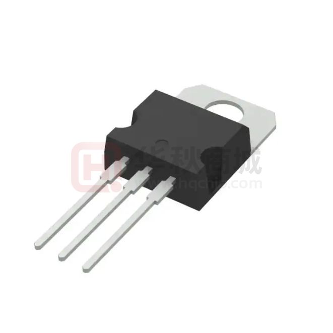

    三端稳压器,输出电流Vout(Max)(A) 1.5A,工作电压(Vcc)(v) 7-35V
L7812CV(XBLW) 数据手册
XBLW L7812 1.5A三端正电源稳压电路 概述 XBLW L7812是一块三端正电源稳压集成电路。该电路内置短路 保护及热保护电路,具有输出电压固定的特点,广泛应用 于各种电视机、收录机、电子仪器等设备中作电源稳压用。 L7812采用三引线带散热片塑料TO-220、TO263和TO252的 封装形式封装。 主要特点  固定输出电压:12V  最大输出电流:1.5A  内置短路保护电路  内置热保护电路  输出晶体管安全工作区保护电路 订购信息 产品型号 封装 丝印 包装 包装数量 L7812CV L7812MDTR TO-220 TO-252 L7812CV L7812 管装 编带 1000只/盒 2500只/盘 L7812CDTR TO-263 L7812 编带 800只/盘 功能框图 XBLWversion1.0 文档仅供参考,实际应用测试为准 www.xinboleic.com 技术支持热线:4009682003 第1页共7页 XBLW L7812 1.5A三端正电源稳压电路 极限值: (Ta=25C) 参数名称 符号 数值 单位 Vi 36 V RθJC 5 C/W RθJA 65 C/W 工作工作范围 TOPR 0~+125 C 贮存温度范围 TSTG -65~+150 C 输入电压 热阻 电特性:(若无其它规定:0°C<TJ<125°C , Vi=10V,Ci=0.33µF,Co=0.1µF) 参数名称 输出电压 符号 Vo 测试条件 最小 典型 最大 单位 11.52 12.0 12.48 V 4.0 50 1.6 25 Io=5.0mA to 1.5A 9 50 Io=250mA to 750mA 4 25 3.0 6.0 0.03 0.5 Vi=14V to 35V 1.0 2.0 Io=5.0mA -0.8 mV/°C 42 µV/Vo 73 dB Io=1A, TJ=+25°C 2 V 8 mΩ TJ=+25°C 5.0mA≤Io≤1.0A,Po≤15W Vi=14.5V to 27V Vi=14.5V to 35V Io=500mA TJ=+25°C Vi=15V to 24V 线性调整率 Regline 负载调整率 Regload TJ=+25°C IQ TJ=+25°C 静态电流 Io=5.0mA to 1.0A 静态电流改变 ΔIQ 输出电压漂移 ΔVo/ΔT 输出噪声电压 VN f=10Hz 至 100KHz,TA=+25°C 纹波抑制 RR f=120Hz Vi=8V to 18V 漏电压 VDrop 62 mV mV mA mA 输出电阻 rO f=1KHz 短路电流 ISC Vi=35V, TJ=+25°C 230 mA 峰值电流 IPK TJ=+25°C 2.2 A XBLWversion1.0 文档仅供参考,实际应用测试为准 www.xinboleic.com 技术支持热线:4009682003 第2页共7页 XBLW L7812 1.5A三端正电源稳压电路 典型应用图: XBLWversion1.0 文档仅供参考,实际应用测试为准 www.xinboleic.com 技术支持热线:4009682003 第3页共7页 XBLW L7812 1.5A三端正电源稳压电路 封装图: TO-220 XBLWversion1.0 Unit: mm 文档仅供参考,实际应用测试为准 www.xinboleic.com 技术支持热线:4009682003 第4页共7页 XBLW L7812 1.5A三端正电源稳压电路 XBLWversion1.0 文档仅供参考,实际应用测试为准 www.xinboleic.com 技术支持热线:4009682003 第5页共7页 XBLW L7812 1.5A三端正电源稳压电路 TO252 XBLWversion1.0 文档仅供参考,实际应用测试为准 www.xinboleic.com 技术支持热线:4009682003 第6页共7页 XBLW L7812 1.5A三端正电源稳压电路 声明 深圳芯伯乐电子有限公司保留产品说明书的更改权, 恕不另行通知!客户在下单前, 需确认获取的资料是否为最新版本,并验证相关信息的完整性。 任 何 半 导 体 产 品 在 特 定 的 条 件 下 都 有 失 效 或 发 生 故 障 的 可 能 ,买 方 有 责 任 在 使 用 深 圳 芯 伯乐 电 子 有 限 公 司产 品 进 行 系 统 设 计 和 整 机 制 造 时 遵 守 安 全 标 准 , 并 采 取 相 应 的安全措施,以避免潜在失败风险可能造成人身伤害或财产损失情况的发生! 产 品 性 能 提 升 永 无 止 境 ,深 圳 芯 伯乐 电 子 有 限 公 司 将 竭 诚 为 客 户提 供 性 能 更 佳 、质 量 更 优的集成电路产品。 XBLWversion1.0 文档仅供参考,实际应用测试为准 www.xinboleic.com 技术支持热线:4009682003 第7页共7页
