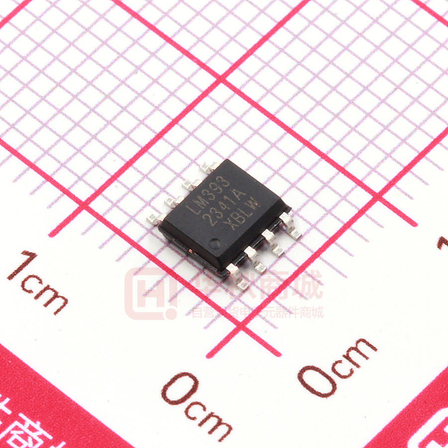

    双路比较器,失调电压 VOS(Typ)(mV)1mV,静态功耗Iq(Typ)(mA)0.4mA,工作电压(Vcc)2-36V
LM393DTR 数据手册
XBLW LM393 双比较器 1、 概 述 LM 393 是 由 两 个 独 立 、 精 确 的 电 压 比 较 器 组 成 , 其 失 调 电 压 不 超 过 2.0 mV 。 可 在单电源下或双电源下工作。并且其电流大小不受电源电压幅度大小影响。这些比 较器有一个独特的性能,就是即使在单电源下工作时,其输入共模电压范围也能达 到零电平。主要用于消费类和工业类电子产品中。 该 芯 片 采 用 DIP 8 或 者 SOP 8 以 及 TS SOP 8 封 装 形 式 。 2、 主 要 特 点  工作电源电压范围宽: 单 电 源 : 2.0 V ~ 36V 双 电 源 : ± 1.0V ~ ± 18V  电 源 电 流 小 : 0.8 mA 与 电 源 电 压 无 关  输 入 偏 置 电 流 低 : 25nA  输 入 失 调 电 流 低 : 5.0 nA  输 入 失 调 电 压 低 : 5.0 mV  输入差分电压的范围与电源电压范围一致  可 与 TT L 、 DT L 、 EC L 、 MO S 和 CM OS 兼 容 3、 订 购 信 息 产品型号 封装 丝印 包装 包装数量 XB LW LM3 9 3 N DI P- 8 LM 3 9 3 N 管装 20 0 0 / 盒 XB LW LM3 9 3 D T R SO P - 8 LM 3 9 3 编带 25 0 0 / 盘 XB LW LM3 9 3 T D T R TS S OP - 8 LM 3 9 3 编带 25 0 0 / 盘 XBLW version 1.0 文档仅供参考,实际应用测试为准 www.xinboleic.com          技术支持热线:4009682003 第 1 页 共 7 页 XBLW LM393 双比较器 4、 内 部 电 路 图 5、 引 脚 端 功 能 符 号 引出端序号 功能 符号 引出端序号 功能 符号 1 比较器 1 输出 OU T 1 5 比较器 2 正相输入 IN 2- 2 比较器 1 反相输入 IN 1- 6 比较器 2 反相输入 IN 2+ 3 比较器 1 正相输入 IN 1+ 7 比较器 2 输出 OU T 2 4 地 GN D 8 电源 Vc c 6、 极 限 参 数 ( 绝 对 最 大 额 定 值 , 若 无 其 它 规 定 , Ta mb =25 ℃ ) 参数名称 电源电压 双电源电压 单电源电压 符号 Vc c 输入差分电压 VI DR 输入共模电压 输出对地短路电流 最大工作结温 功 耗 ( *) 数值 最小 最大 - ±18 36 -0.3 单位 V 36 V VI C R 36 V IO G 20 mA TJ ( MA X) 125 ℃ PD 570 mW 工作环境温度 Tam b 0 70 ℃ 贮存温度 Ts t g -65 150 ℃ XBLW version 1.0 文档仅供参考,实际应用测试为准 www.xinboleic.com          技术支持热线:4009682003 第 2 页 共 7 页 XBLW LM393 双比较器 7、 电 特 性 ( 若 无 其 它 规 定 , V + =5. 0V ) 参数 输入失调电压 输入失调电流 输入偏置电流 输入共模电压 范围 测试条件 Ta =25 ℃ 0℃ ≤Ta ≤70 ℃ Ta =25 ℃ 最小 0℃ ≤Ta ≤70 ℃ Ta =25 ℃ 典型 最大 ±1.0 ±5.0 ±9.0 ±5.0 I IO 0℃ ≤Ta ≤70 ℃ Ta =25 ℃ VICR 0℃ ≤Ta ≤70 ℃ 25 RL ≥ 15K Ω , Vc c15 V GV 大信号响应时间 V I N =T T L 逻 辑 摆 幅 , V R E F =1 .4V , V R L =5 .0V , R L =5 .1K Ω 响应时间 V R L =5 .0V , R L =5 .1K Ω 0 Vc c- 1.5 0 Vc c- 2.0 0.4 输出陷电流 V I N ( - ) ≥ 1. 0V , V I N ( + ) =0 V , Vo ≤ 1.5 V 输出饱和电压 V I N ( - ) ≥ 1. 0V , V I N ( + ) =0 V , I S I N K =4 .0m A V I N ( - ) ≥ 1. 0V , V I N ( + ) =0 V , I S I N K =4 .0m A 0℃ ≤Ta ≤70 ℃ 50 XBLW version 1.0 单位 mV nA nA V mA 200 V/ m V tRES 300 ns RES 1.3 ns ISINK Vc c 6. 0 16 150 V SA T V I N ( + ) ≥ 1.0 V , V I N ( - ) =0 V , Vo = 5.0 V V I N ( + ) ≥ 1.0 V , V I N ( - ) =0 V , Vo = 30V 0℃ ≤Ta ≤70 ℃ 1.0 2.5 V ID 输入差分电压 250 400 ICC 电压增益 ±50 ±150 IIB RL = ∞ 双 比 较 器 , Vc c= 30V 输出漏电流 规 范 值 V IO RL = ∞ 双 比 较 器 电源电流 符号 V mA 400 700 mV 0.1 I OL 文档仅供参考,实际应用测试为准 www.xinboleic.com          技术支持热线:4009682003 1000 第 3 页 共 7 页 nA XBLW LM393 双比较器 8、 应 用 图 XBLW version 1.0 文档仅供参考,实际应用测试为准 www.xinboleic.com          技术支持热线:4009682003 第 4 页 共 7 页 XBLW LM393 双比较器 9、 使 用 说 明 LM 393 是 高 增 益 、 宽 频 带 器 件 , 像 大 多 数 比 较 器 一 样 , 如 果 输 出 端 到 输 入 端 有 寄生电容而产生耦合,则很容易产生振荡。这种现象仅仅出现在当比较器改变状态 时 ,输 出 电 压 过 渡 的 间 隙 。电 源 加 旁 路 滤 波 并 不 能 解 决 这 个 问 题 ,标 准 PC 板 的 设 计 对 减 小 输 入 — 输 出 寄 生 电 容 耦 合 是 有 助 的 。 减 小 输 入 电 阻 至 小 于 10K 将 减 小 反 馈 信 号 , 而 且 增 加 甚 至 很 小 的 正 反 馈 量 ( 滞 回 1.0 ~1 0m V ) 能 导 致 快 速 转 换 , 使 得 不 可 能 产 生 由 于 寄 生 电 容 引 起 的 振 荡 。除 非 利 用 滞 后 ,否 则 直 接 插 入 IC 并 在 引 脚 上 加 上 电阻将引起输入—输出在很短的转换周期内振荡,如果输入信号是脉冲波形,并且 上升和下降时间相当快,则滞回将不需要。 比较器的所有没有用的引脚必须接地。 LM 393 偏 置 网 络 确 立 了 其 静 态 电 流 与 电 源 电 压 范 围 2.0~ 3 0V 无 关 。 通常电源不需要加旁路电容。 差 分 输 入 电 压 可 以 大 于 Vc c 并 不 损 坏 器 件 。 保 护 部 分 必 须 能 阻 止 输 入 电 压 向 负 端 超 过 -0.3 V 。 LM 393 的 输 出 部 分 是 集 电 极 开 路 , 发 射 极 接 地 的 NPN 输 出 晶 体 管 , 可 以 用 多 集电极输出提供或功能。输出负载电阻能衔接在可允许电源电压范围内的任何电源 电 压 上 , 不 受 Vc c 端 电 压 值 的 限 制 。 此 输 出 能 作 为 一 个 简 单 的 对 地 SPS 开 路 ( 当 不 用负载电阻没被运用),输出部分的陷电流被可能得到的驱动和器件的值所限制。 当 达 到 极 限 电 流( 16 mA )时 ,输 出 晶 体 管 将 退 出 而 且 输 出 电 压 将 很 快 上 升 。输 出 饱 和 电 压 被 输 出 晶 体 管 大 约 60 的 SA T 限 制 。 当 负 载 电 流 很 小 时 , 输 出 晶 体 管 的 低 失 调 电 压 ( 约 1.0m V ) 允 许 输 出 箝 位 在 零 电 平 。 XBLW version 1.0 文档仅供参考,实际应用测试为准 www.xinboleic.com          技术支持热线:4009682003 第 5 页 共 7 页 XBLW LM393 双比较器 10、 封 装 信 息 XBLW version 1.0 文档仅供参考,实际应用测试为准 www.xinboleic.com          技术支持热线:4009682003 第 6 页 共 7 页 XBLW LM393 双比较器 声明:  深圳芯伯乐电子有限公司保留产品说明书的更改权,恕不另行通知!客户在下 单前,需确认获取的资料是否为最新版本,并验证相关信息的完整性。  任何半导体产品在特定的条件下都有失效或发生故障的可能,买方有责任在使 用深圳芯伯乐电子有限公司产品进行系统设计和整机制造时遵守安全标准,并 采取相应的安全措施,以避免潜在失败风险可能造成人身伤害或财产损失情况 的发生!  产 品 性 能 提 升 永 无 止 境 ,深 圳 芯 伯 乐 电 子 有 限 公 司 将 竭 诚 为 客 户 提 供 性 能 更 佳 、 质量更优的集成电路产品。 XBLW version 1.0 文档仅供参考,实际应用测试为准 www.xinboleic.com          技术支持热线:4009682003 第 7 页 共 7 页
