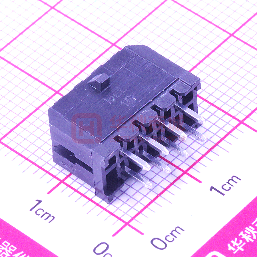

HC-MX3.0-2*4A
HC-MX3.0-2*4A
    HCTL(华灿天禄)
    插件,P=3mm
    线对板针座 2x4P 直插 间距:3mm
HC-MX3.0-2*4A 数据手册
深圳市华灿天禄电子有限公司 物料承认书 SPECIFICATION FOR APPROVAL 客户名称: Customer: 产品名称: Description: 规格型号: Modelno: 针座 HC-MX3.0系列 物料编号: Cust P/N: 出厂签章 校 对Issuer 审 核Engineer 李攀进 批 准Approver 罗观彬 承认签章 CUSTOMER 校 对Issuer 审 核Engineer 批 准Approver 地址:深圳市宝安区40区安乐科技创新园B栋726 TEL:0755-27204342 FAX:0755-29785862 胡先生:0755-27204342 Http://www.HCTLDZ.com E-mail: jinpan.hu@hctldz.com 确认合格后烦请回签一份给我司存档,谢谢! Pls. sign acknowledge and re-turn document to us after confirming, thank you ! 深圳市华灿天禄电子有限公司 HC-MX3.0-2*NA 深圳市华灿天禄电子有限公司 HC-MX3.0-2*NAW 深圳市华灿天禄电子有限公司 HC-MX3.0-T 版次 变更摘要 日期 2017/2/10 新产品发行 0 技术指标: 1.温度范围:-25°C~85°C. 2.额定电压:250V AC,DC. 3.耐电压:1500V AC/minute. 4.接触电阻:≤20m Ω . 5.绝缘电阻:≥1000M Ω. 6.额定电流: 5A AC,DC. 7.产品料号: WB43025—** H * *—** NO OF CKT(产品PIN数) Material(胶芯材料) 9:PA66(低温料) Color(胶芯颜色) 1:黑色 3:白色 4:米白色 制图 品名 MX3.0双排公头胶壳 料号 一般公差(TOLERANCE) 比例 校对 HC-MX3.0-2*NY 审核 单位 张数 HC-MX3.0-PT HC-MX3.0-2*NDY
