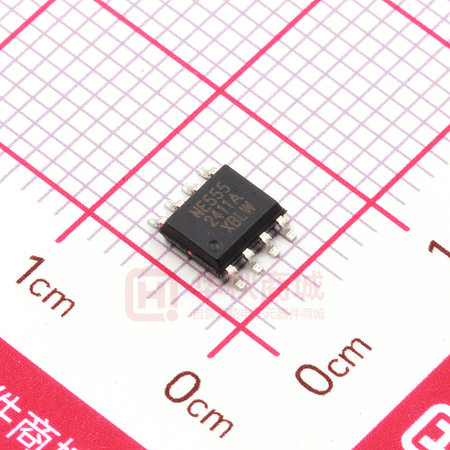

NE555DTR
NE555DTR
    XBLW(芯伯乐)
    SOP-8
    低功耗CMOS时基定时器,驱动电流 Iout(mA) 100mA,静态电流Iq(Typ) 60uA,工作电压(Vcc)(v)4.5-15V
NE555DTR 数据手册
XBLW NE555 通用时基电路 1、 概 述 NE 55 5 是 一 块 通 用 时 基 电 路 , 它 是 一 种 将 模 拟 信 号 与逻辑功能相结合的模拟集成电路,能够产生精确的时 间延时和振荡。这种定时电路可应用于电子控制、电子 检测和电子警报等许多方面。例如:由它可构成精确的 计时器、脉冲发生器、时间延时发生器、脉宽调制、相 位调制以及锯齿电压发生器等,在微型计算机外围设备 中,可以用它来构成时钟发生器以产生所需的时钟脉冲。 采 用 SOP8 或 DI P8 封 装 形 式 。 2、 主 要 特 点  静 态 电 流 小 , 典 型 值 2.7m A .  芯 片 禁 止 输 入 端 可 使 IC 掉 电  掉 电 时 静 态 电 流 小 , 典 型 值 65 uA .  可 驱 动 多 种 阻 抗 的 扬 声 器 8 Ω以 上  使 用 32 Ω 负 载 时 输 出 功 率 超 过 250m W  失 真 小 0.5 % TY P.  在 语 音 频 段 增 益 可 从 0dB 调 至 46dB  外围元件少 3、 应 用 领 域  脉冲发生器  精确计时  延时生成  脉冲宽度调制 4、 订 购 信 息 封装 丝印 包装 包装数量 XB LW NE 5 5 5 N DI P- 8 NE 5 5 5 N 管装 20 0 0 / 盒 XB LW NE 5 5 5 D T R SO P - 8 NE 5 5 5 编带 25 0 0 / 盘 产品型号 XBLW version 1.0 文档仅供参考,实际应用测试为准 www.xinboleic.com         技术支持热线:4009682003 第 1 页 共 8 页 XBLW NE555 通用时基电路 5、 管 脚 说 明 引脚 符号 功能 引脚 符号 功能 1 GN D 地 5 CO N T R I G 触发控制 2 RT I G 触发 6 CO N T H 阈值控制 3 OU T 输出 7 DIS 放电 4 R 复位 8 V CC 电源 6、 功 能 框 图 XBLW version 1.0 文档仅供参考,实际应用测试为准 www.xinboleic.com         技术支持热线:4009682003 第 2 页 共 8 页 XBLW NE555 通用时基电路 7、 极 限 参 数 参数 符号 额定值 单位 电源电压 VCC 18 V 功 耗 ( DI P ) PD 600 mW 工作环境温度 Ta mb 0~ 70 ℃ 贮存温度 Ts t g -65 ~ 150 ℃ 8、 电 特 性 ( 若 无 其 它 规 定 , Ta = 25 ℃ ) 参数 符号 测试条件 规 范 值 最小 典型 最大 VC C = 5V , RL = ∞ 3 6 VC C = 5V , RL = ∞ 10 15 静态电流 I 电源电压 VC C 阈值电压 VT H 0.6 67 阈值电流 IT H 0.1 触发电压 VT R 触发电流 IT R 复位电压 VR 复位电流 IR 控制电压 VC ON 7 端漏电流 7 端饱和压降 XBLW version 1.0 4.5 16 VC C = 15V 5 VC C = 5V 1. 67 0.4 0.2 5 V A V 0.5 2 μA 0.5 1 V 0.1 0.4 mA 9 10 11 VC C = 5V 2.6 3. 33 4 100 I7( I E A K) 输出高电平 20 V7 (SA T ) 输出低电平 VC C = 15V I7= 15 mA 输出低电平 VC C = 4. 5V I7= 4. 5m A 18 0 www.xinboleic.com         技术支持热线:4009682003 mA *VC C VC C = 15V 文档仅供参考,实际应用测试为准 单位 80 200 第 3 页 共 8 页 V nA mV XBLW NE555 通用时基电路 VO H 输出高电平电压 VO L 输出低电平电压 VC C = 15 V IS= 20 0m A VC C = 15 V IS= 10 0m A 12.7 5 13 .3 VC C = 5V IS= 10 0m A 2.7 5 3.3 tr 输出下降时间 tf Δ tE 初始精度 随温度漂移变化率 Δ tT 随电压漂移变化率 Δ tV Δ tO Pr 工作温度范围内精度 Δ tE 1 初始精度 随温度漂移变化率 Δ tT 1 随电压漂移变化率 Δ tV 1 Δ tO Pr 1 工作温度范围内精度 V VC C = 15V ISI N K =1 0m A 0.1 0.2 5 VC C = 15V ISI N K =5 0m A 0.4 0.7 5 VC C = 15V ISI N K =1 00m A 2 2.5 VC C = 15V ISI N K =2 00m A 2.5 ISI NK = 5m A 0. 25 VC C = 5V 输出上升时间 12 .5 单稳状态 RA .R B = 1~ 1 00K C= 0 .1 μ F VC C = 5V ( 15V ) 振荡状态 RA .R B = 1~ 1 00K C= 0 .1 μ F VC C = 5V ( 15V ) 0.3 5 10 0 ns 1 % 50 ppm / ℃ 0.1 %/ V 1.5 % 2. 25 % 15 0 ppm / ℃ 0.3 %/ V 3 % 9、 特 性 曲 线 XBLW version 1.0 文档仅供参考,实际应用测试为准 www.xinboleic.com         技术支持热线:4009682003 V 第 4 页 共 8 页 XBLW NE555 通用时基电路 XBLW version 1.0 文档仅供参考,实际应用测试为准 www.xinboleic.com         技术支持热线:4009682003 第 5 页 共 8 页 XBLW NE555 通用时基电路 10、 应 用 线 路 与 应 用 说 明 10.1 、 振 荡 器 应 用 线 路 XBLW version 1.0 文档仅供参考,实际应用测试为准 www.xinboleic.com         技术支持热线:4009682003 第 6 页 共 8 页 XBLW NE555 通用时基电路 10.2 、 单 稳 态 应 用 线 路 11、 外 形 尺 寸 SOP 8 , 单 位 : mm XBLW version 1.0 文档仅供参考,实际应用测试为准 www.xinboleic.com         技术支持热线:4009682003 第 7 页 共 8 页 XBLW NE555 通用时基电路 声明:  深圳芯伯乐电子有限公司保留产品说明书的更改权,恕不另行通知!客户在下 单前,需确认获取的资料是否为最新版本,并验证相关信息的完整性。  任何半导体产品在特定的条件下都有失效或发生故障的可能,买方有责任在使 用深圳芯伯乐电子有限公司产品进行系统设计和整机制造时遵守安全标准,并 采取相应的安全措施,以避免潜在失败风险可能造成人身伤害或财产损失情况 的发生!  产 品 性 能 提 升 永 无 止 境 ,深 圳 芯 伯 乐 电 子 有 限 公 司 将 竭 诚 为 客 户 提 供 性 能 更 佳 、 质量更优的集成电路产品。 XBLW version 1.0 文档仅供参考,实际应用测试为准 www.xinboleic.com         技术支持热线:4009682003 第 8 页 共 8 页
