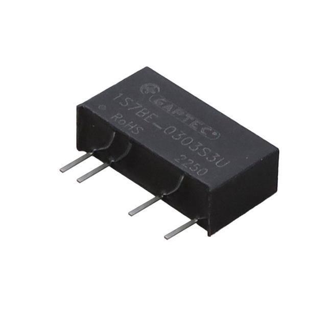

    隔离模块 直流转换器 1 输出 3.3V 303mA 2.97V - 3.63V 输入
1S7BE_0303S3U 数据手册
1S7BE_0303S3U
物料型号:1S7BE_3U系列
器件简介:这是一款1瓦的单/双输出直流-直流转换器,具有固定输入,隔离且未调节的输出。它具有高达86%的高效率,工作温度范围为-40°C至+85°C,符合国际标准的引脚配置,EMI符合EN55032 B级标准,具有3000VDC的隔离,SIP封装,低纹波和噪声。
引脚分配:单输出配置中,引脚1和2分别为+Vin和-Vin,引脚7为+Vout,引脚5为-Vout。在双输出配置中,引脚6为公共地。
参数特性: - 短路保护:1秒最大 - 自然对流冷却 - 存储温度范围:-40°C至+125°C - 外壳温度最大100°C - 引脚温度最大260°C(距离外壳1.5mm,持续10秒) - 存储湿度:<95% - MTBF(MIL-HDBK-217F@25°C):>1,121 M小时 - 安全标准/认证:UL/cUL 60950-1, IEC/EN60950-1 - 外壳材料:塑料[UL94-V0] - 重量:2.3g - 尺寸:19.3x6.1x9.9mm
功能详解:该系列产品专为需要紧凑尺寸、高隔离、低隔离电容和低漏电流电源的应用而设计。广泛应用于电力、IGBT驱动等领域。
应用信息:适用于输入电源电压固定(电压变化≤±10%)、需要输入和输出之间隔离(隔离电压3000VDC)以及对输出电压的线路调节和纹波噪声要求不高的场合。
封装信息:SIP封装,详细尺寸和引脚信息在文档中有图示说明。
