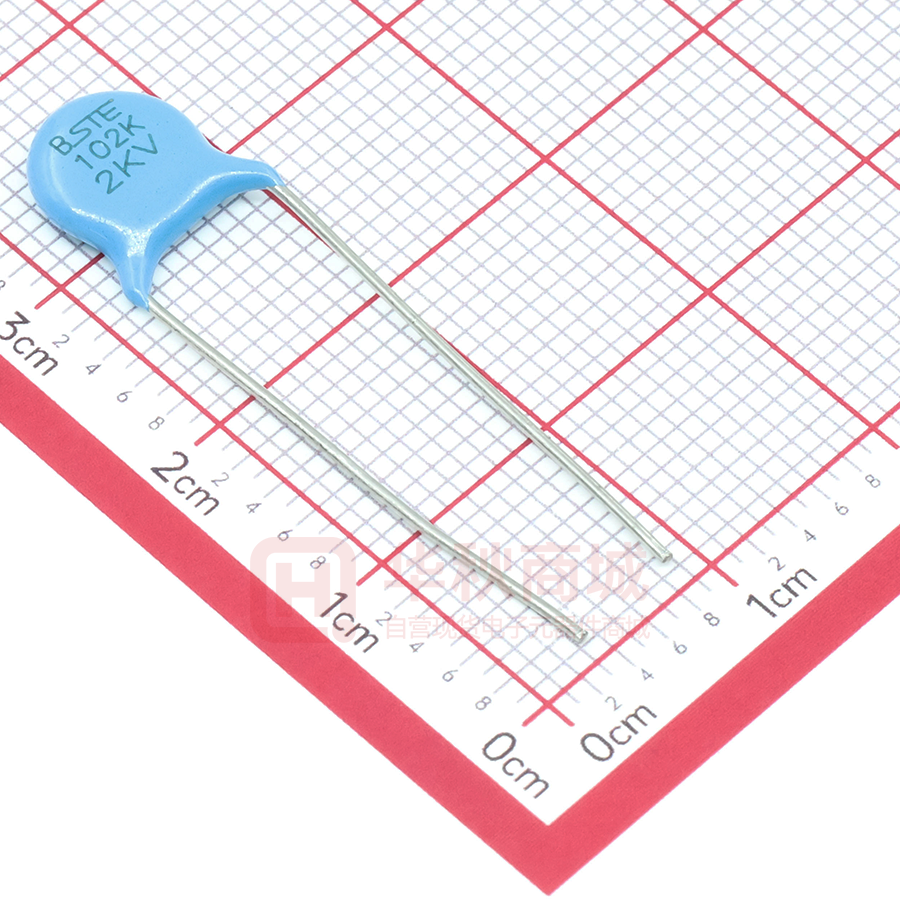

    插件,P=7.5mm
    1NF ±10% 2KV 直脚 长脚

物料型号:文档中未明确列出单一物料型号,但提供了料号编码原则,包括精度、包装方式、脚距、额定电压、内部管理码、环保类型、标称容量、成品直径、脚型、脚长、温度系数等。
器件简介:中高压陶瓷电容器具有耐直流高压的特点,容量范围从100pF到100000pF,工作温度为-25℃~85℃,储存温度为15℃~35℃。
引脚分配:文档提供了详细的脚型和脚长说明,包括长直脚、短直脚、单外弯脚、内弯脚和前后翘脚型等。
参数特性:包括电容量和介质损耗测试条件、介质损耗、额定电压、耐电压、绝缘电阻和温度特性。
功能详解:适用于高压旁路和耦合电路,特别是电视接收面的行扫描等电路中使用,具有较低的介质损耗。
应用信息:适用于高压旁路和耦合电路。
封装信息:提供了外形尺寸、产品尺寸、引线尺寸和编带尺寸的详细信息。
