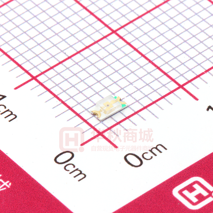

    发光二极管/LED 红色 1206 620nm~623nm 50mcd
F.1206.00035/P2-1206R1TA2-09T-201 数据手册
Https://www.tzled.net/ 深圳市拓展光电有限公司 TuoZhan Optoelectronics Company Limited 产品规格书 Product Specification 产 品 料 号 /Part No. P2-1206R1TA2-09T-201 产 品 名 称 /Product Name 1206红光反编 客 户 名 称 /Customer Name 客 户 料 号 /Customer No 生 效 日 期 /Effective Date 制作 审核 核准 业务 Prepared Checked Approved Sales 客户确认(盖章) Customer confirmation(Stamp) 地址:深圳市宝安区西乡铁岗宝田一路 369 号 TEL:0755-29632541 Address: No.369,Baotian Road,Tiegang,xixiang,Baoan District, Shenzhen Tel:0755-29632541 注:如中英译文有冲突请以中文为准。 Note: In case of any conflict between Chinese and English translations, the Chinese version shall prevail. 1 / 14 文件编号: 版本 修订日期 文件修订内容 备注 A0 2022/01/20 首次发行 田在松 制作 田在松 日期 2022年01月20日 核准 韦启贵 日期 2022年01月20日 版本号 A0 受控日期 2022年01月20日 www.shineon.cn P2-1206R1TA2-09T-201 Datasheet 1206 patch LED has high reliability, high brightness consistency and large luminous angle; The lamp beads have been tested with strict reliability, and the appearance size is small. 1206贴片led可靠性高,亮度一致性高、发光角度大;灯珠 经过严格的信赖性实验,外观尺寸小 Red green LED light source with peak wavelength of 630nm. 峰值波长为630nm的红色LED光源。 This part has a footprint that is compatible to most of LEDs with similar size. 此器件可与大部份外形尺寸相似的LED兼容使用 This is a two-core non-polar red light. 这是一款双芯无极性红光 FEATURES/特点 APPLICATIONS/应用 n n n n n n n n n n n 630nm peak wavelength 630nm峰值波长 High luminous Intensity and high efficiency 发光强度高,效率高 Compatible with reflow soldering process 兼容回流焊工艺 Low thermal resistance/热阻低 Long operation life/寿命长 Wide viewing angle at 120° 120°发光角度 Epoxy resin package/环氧树脂封装 Environmental friendly, RoHS compliance 材质环保,符合RoHS要求 automotive electronics/汽车电子 computer/电脑 cellphone number/手机数码 Note: The information in this document is subject to change without notice. www.shineon.cn Size of Appearance & Suggested Soldering PAD外观尺寸及建议焊盘尺寸: Recommended Solder Pad Design 推荐焊盘设计 Notes/ 注: 1. All dimensions in millimeters.所有尺寸单位为mm 2. Tolerance is ±0.1mm unless otherwise noted. 如未特别注明,默认公差为±0.1mm ShenZhen TUOZHAN Optoelectronics CO.,LTD Http://www.tzled.net ABSOLUTE MAXIMUM RATINGS最大限定参数(Ta=25℃) Parameter 项目名称 Power Dissipation 消耗功率 Max Pulse Current 最大脉冲电流 DC Forward Current 正向直流工作电流 Reverse breakdown Voltage 反向电压 Electrostatic Discharge Threshold (HBM)抗静电能力(人体模式) Operating Temperature 工作环境温度 Storage Temperature 储存环境温度 Soldering Temperature 焊接温度 Symbol符 号 Value 规格 Unit 单位 Pd 60 mW IFP 40 mA IF 30 mA VR 5 V ESD 2500 V Topr -40 to 85℃ ℃ Tstg -40 to 85℃ ℃ Tsol Reflow soldering(回流焊) : 260℃/10S Hands soldering(手工焊) : 320℃/3S ℃ CHARACTERISTICS 光电参数(Ta=25℃) Parameter 项目名称 Symbol 符号 Condition 条件 Min 最小值 Typ 中间值 Max 最大值 Unit 单位 Luminous lntensity 亮度 Dominant wavelength 主波长 Peak Wavelength 峰值波长 Forward Voltage 正向电压 Spectrum Radiation Bandwidth 半波宽 Reverse Current 反向漏电流 Half Power View 半功率视角 Iv IF=5mA 30 --- 50 mcd λD IF=5mA 620 --- 623 nm λP IF=5mA --- 630 -- nm VF IF=5mA 1.8 --- 2.1 V △λ IF=5mA --- 15 --- nm IR VR=5V --- --- 3 uA 2θ1/2 IF=5mA --- 120 --- Notes/注: 1. The above forward voltage measurement allowance tolerance is 0.1V. 以上所示电压测量误差 0.1V. 2. The above luminous intensity measurement allowance tolerance ±10%. 上述发光强度的测试允许公差为±10%. 3. Dominant wavelength is measured with an accuracy of ± 2nm. 主波长的测量精度为± 2nm。 4. All measurements were made under the standardized environment of Tuozhan 所有的测量都是在拓展的标准环境下进行的 ShenZhen TUOZHAN Optoelectronics CO.,LTD Http://www.tzled.net deg RELATIVE SPECTRAL POWER DISTRIBUTION 相对光谱功率分布 (Tj=25℃) Relative spectrum相对光谱 1 Relative strength 相对强度 0.9 0.8 0.7 0.6 0.5 0.4 0.3 0.2 0.1 0 580 590 600 610 620 630 640 650 660 670 680 wavelength(nm)波长 TYPICAL SPATIAL DISTRIBUTION典型配光分布 180 Luminous intensity(mcd) 发光强度 160 140 120 100 80 60 40 20 0 -90 -80 -70 -60 -50 -40 -30 -20 -10 0 10 20 30 40 Angle(°)角度 ShenZhen TUOZHAN Optoelectronics CO.,LTD Http://www.tzled.net 50 60 70 80 90 ELECTRICAL CHARACTERISTICS 电特性(Tj=25℃) Forward Current vs. Forward Voltage 正向电流VS正向电压 Forward Voltage(V) 正向电压 2.5 2 1.5 1 0.5 0 0 5 10 15 20 25 30 25 30 35 Forward Current(mA)正向电流 CURRENT VS. luminous intensity电流与发光强度 200 Luminous intensity(mcd) 发光强度 180 160 140 120 100 80 60 40 20 0 0 5 10 15 20 Forward Current(mA)正向电流 ShenZhen TUOZHAN Optoelectronics CO.,LTD Http://www.tzled.net 35 Notes注: (1) Quantity : 3,000pcs/Reel 数量:3000pcs/卷 (2) Cumulative Tolerance : Cumulative Tolerance/10 pitches to be ±0.2mm 累积公差:累积公差/10间距 ±0.2毫米 (3) Adhesion Strength of Cover Tape : Adhesion strength to be 2 0 -40N when the cover tape is turned off from the carrier tape at the angle of 10º to the carrier tape 盖带粘附强度:盖带反向拉,与载带角度为10°,拉力为20-40N (4) Package : P/N, Manufacturing data Code No. and quantity to be indicated on a damp proof Package. 包装 :品名,生产数据代码和数量须在防潮包装上注明 ShenZhen TUOZHAN Optoelectronics CO.,LTD Http://www.tzled.net REFLOW SOLDERING CHARACTERISTICS 回流焊特性 For Reflow Process 回流焊制程: Preheating预热 : 140℃~160℃±5℃,within 2 minutes. 2分钟 Operation heating作业加热 : 260℃(Max.) within 10 seconds.(Max) 260℃(最高) within 10 seconds.(最长) Gradual Cooling (Avoid quenching).逐渐冷却(避免淬火) Lead solder 有铅焊接 Pre-heat 预热 Pre-heat time 预热时间 Peak Temperature 峰值温度 Soldering time condition 回流焊时间 120-150℃ 120 sec.Max. 240℃ Max. 10 sec.Max. Lead-free solder 无铅焊接 Pre-heat 预热 Pre-heat time 预热时间 Peak Temperature 峰值温度 Soldering time condition 回流焊时间 ShenZhen TUOZHAN Optoelectronics CO.,LTD Http://www.tzled.net 150-200℃ 120 sec.Max. 260℃ Max. 10 sec.Max. Reliability Test Items 可靠性测试项目 Test Duration 测试时长 Number of Damaged 不良数 1000hrs 0/20 1000hrs 0/20 500hrs 0/20 High Temperature Storage (HTS) 高温存储 100℃ 1000hrs 0/20 Low Temperature Storage (LTS) 低温存储 -40℃ 1000hrs 0/20 300cycles 0/20 5sec 0/20 5sec 0/11 Each6 axis 0/6 Per axis 0/6 6hrs 0/6 48hrs 0/11 Test Items 测试项目 Steady State Operating Life of High Temperature (HTOL) Ts=85℃, IF=Max 高温点亮稳态老化Ts=85℃, IF=最大值 Steady State Operating Life of Low Temperature (LTOL) Ta=-40℃, IF=Max 低温点亮稳态老化Ts=85℃, IF=最大值 Pulse Wet Operating Life of High Temperature (PWHTOL) 高温高湿通断电老化 60℃/90%RH, IF30mins ON/30min OFF Thermal Shock (TS) -45℃~125℃ 30min dwell 20sec transfer 冷热冲击-45℃ 30min~125℃ 30min ,转换时间20秒 Solder Resistance (SR) 265℃, 3X MSL 阻焊测试(3遍潮气敏感度试验后) Solder Ability (SA) 245℃5sec, 95% coverage 可焊性 95%覆盖 Mechanical Shock (MS) 1500G 0.5msec pulse shock 机械冲击(MS) 1500G 0.5毫秒脉冲冲击 Random Vibration (RV) 随机振动 6G RMS, 10-2000Hz, 10min Variable Vibration Frequency (VVF) 10-2000-10Hz, log or linear sweep rate, 20G for 1 min, 1.5mm each apply 3x per axis over 变频振动(VVF) 10-2000-10Hz,对数或线性扫频,20G, 1分钟, 1.5mm,每轴3遍以上 Salt Spread (SS) 35℃, 30g/m2/day 盐雾试验35℃,30克/平方米/天 Item 项目 Symbol 符号 Test Condition 测试条件 Forward Voltage 正向电压 VF IF=Typical Current 典型电流 Light intensity 光强 mW IF=Typical Current peak wavelength 峰值波长 nm IF=Typical Current Criteria for Judgment 判定标准 Min. 最小 Max. 最大 U.S.L x1.1 L.S.L x0.7 U.S.L x1.1 U.S.L: Upper standard level 规格上限 L.S.L: Lower standard level 规格下限 Note: 备注 The technical information shown in the datasheet is limited to the typical characteristics, just for reference. It can’t be guarantee of any application condition and method.以上技术数据仅为产品的典型值,只作为参考,不作 为任何 应用条件及应用方式的保证。 ShenZhen TUOZHAN Optoelectronics CO.,LTD Http://www.tzled.net PRECAUTION FOR USE 使用注意事项 (1) This device should not be used in any type of fluid such as water, oil, organic solvent, etc. When washing is required, IPA should be used. 本器件不得用于水、油、有机溶剂等任何流体中。如需清洁,请使用异丙醇进行清洗。 (2) When the LEDs are illuminating, operating current should be decided after considering the ambient maximum temperature. 当LED发光工作时,应根据环境最高温度来确定工作电流。 (3) LEDs must be stored to maintain a clean atmosphere. If the LEDs are stored for 3months or more after being shipped from TuoZhan, a sealed container with a nitrogen atmosphere should be used for storage. LED储存环境须保持清洁。如果LED从拓展发货后需储存3个月或更长时间,则应使用氮气柜进行储存。 (4) The LEDs must be used within seven days after opening the moisture proof packing. Repack unused Products with anti-moisture packing, fold to close any opening and then store in a dry place. LED须在打开防潮包装后七天内使用。用防潮包装重新包装未使用的产品,折叠以封住开口,然后存放在干 燥的地方。 (5) The appearance and specifications of the product may be modified for improvement without notice. 产品外观及规格如有改进,恕不另行通知。 (6) This LED is sensitive to the static electricity and surge. It is recommended to use a wrist Band or anti-electrostatic glove when handling the LEDs. LED对静电和浪涌很敏感。在处理LED时,建议使用防静电腕带或防静电手套。 (7) On manual soldering, a solder tip must be needed as grounded for usage. If over voltage which exceeds the absolute maximum rating is applied to LEDs, it will cause damage LEDs and result in destruction. Damaged LEDs will show some unusual characteristics such as leak current remarkably increase ,turn-on voltage becomes lower and the LEDs get unlighted at low current. 手工焊接时,焊接头必须接地。如果对led施加超过绝对最大额定值的过电压,会对led造成损坏。损坏的 led会出现一些不寻常的特性,如漏电流明显增加,接通电压降低,低电流时led不亮。 ShenZhen TUOZHAN Optoelectronics CO.,LTD Http://www.tzled.net
