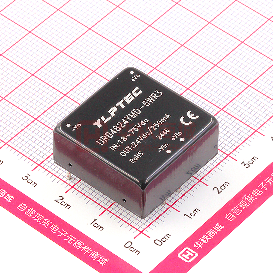

DC/DC电源模块 UR(A)B_YMD-6WR3 系列 ● 超宽范围输入(4:1),输出6W ● 转换效率91%(Typ) ● 隔离电压1500Vdc ● 超低待机功耗: 0.036W (典型值) ● 超快速启动: 1mS (典型值) ● 工作温度范围: -40℃~+85℃ ● 输出短路,过流,过压保护 ● 金属外壳,输出纹波低 ● 国际标准引脚,PCB板直插安装 6W,超宽压输入,隔离稳压单路/双路输出 CE、RoHS UR(A)B_YMD-6WR3 系列产品输出功率为6W,4:1超宽电压输入范围,效率高达91%,1500VDC的常规隔离电压,允许工作 温度-40℃ to +85℃,具有输入欠压保护,输出过压、过流、短路保护功能,裸机满足 CISPR32/EN55032 CLASSA,广泛 应用于医疗、工控、电力、仪器仪表、通信、铁路等领域。 产品命名: 产品选型表 卝嵴戓尼╠ 繎擌嗥 输出电压 壽靅褣 mA 最大容 性负载 筦鑝@满载 TPY/Max μF Max % (Min/TP) 纹波与噪音 诐 mVp-p 3.3 1400/0 30/50 2500 80/82 URB2405YMD-6WR3 5 1200/0 30/50 2200 83/85 URB2412YMD-6WR3 12 500/0 50/80 680 87/89 15 400/0 50/80 470 88/90 24 250/0 50/80 220 89/91 ±5 ±500/0 30/50 1100 83/85 URA2412YMD-6WR3 ±12 ±250/0 50/80 330 86/88 URA2415YMD-6WR3 ±15 ±200/0 50/80 220 88/90 URA2424YMD-6WR3 ±24 ±125/0 50/80 100 89/91 URB4803YMD-6WR3 3.3 1400/0 30/50 2500 80/82 5 1200/0 30/50 2200 83/85 12 500/0 50/80 680 87/89 15 400/0 50/80 470 88/90 24 250/0 50/80 220 89/91 URB2424YMD-6WR3 URA2405YMD-6WR3 URB4805YMD-6WR3 - 标称值╡ (范围值) 输出电压/电流 URB2403YMD-6WR3 URB2415YMD-6WR3 - 输入电压范围 (Vdc) URB4812YMD-6WR3 URB4815YMD-6WR3 URB4824YMD-6WR3 WWW.YLPTEC.COM 24 9-36 48 18-75 40 80 中山市易川电子科技 页码:第 1 页;共 6 页 DC/DC电源模块 UR(A)B_YMD-6WR3 系列 URA4805YMD-6WR3 ±5 ±500/0 30/50 1100 83/85 ±12 ±250/0 50/80 330 86/88 ±15 ±200/0 50/80 220 88/90 URA4824YMD-6WR3 ±24 ±125/0 50/80 100 89/91 URB11003YMD-6WR3 3.3 1400/0 30/50 2500 80/82 URB11005YMD-6WR3 5 1200/0 30/50 2200 83/85 URB11012YMD-6WR3 12 500/0 50/80 680 87/89 15 400/0 50/80 470 88/90 24 250/0 50/80 220 89/91 ±5 ±500/0 30/50 1100 83/85 URA11012YMD-6WR3 ±12 ±250/0 50/80 330 86/88 URA11015YMD-6WR3 ±15 ±200/0 50/80 220 88/90 URA11024YMD-6WR3 ±24 ±125/0 50/80 100 89/91 48 18-75 URA4812YMD-6WR3 - URA4815YMD-6WR3 URB11015YMD-6WR3 - URB11024YMD-6WR3 URA11005YMD-6WR3 袟 1ㄋ愐^漰繟 褰 绱叙 堃靅宐 110 180 40-160 叀副尨⺯堦戓卝嵴夦 2ㄋ繎擌橿犉 3ㄋ 80 夦 叀撦卝嵴 鸏+Vo 痰-Vo 尰硵馯繎擌靅橿犉 繎擌嗥 敱籹銫虆睳樾 尰 吐 瘺繟審箤褰 剴纡堓尽 嗥 帏 ㄌ 卝嵴欙籹衼藶漞岔娐ㄌ 痩卝嵴螐勅矼憽 憮憄翶齜 堃靅宐ㄋ 犉 樾 寷 25Ⓘ橑誓钖掫剰褰熠ㄌ 堃銫犉 驘 溤呮绱叙 堃靅褣 诐 /X 24VDC 翶齜 堃 夦 翶齜 堃靅宐 48VDC 翶齜 堃 夦 翶齜 堃靅宐 110VDC 翶齜 导欕 袕靅褣 Isec.max 堃诔袕怸 - 235/1 241/2 堣樍 - 294/1 301/2 3.3V - 118/0.5 121/1 堣樍 - 147/0.5 151/1 3.3V - 51/0.3 53/0.5 堣樍 - 64/0.3 66/0.5 翶齜 堃靅宐 - 40 - 48VDC 翶齜 堃 夦 翶齜 堃靅宐 - 30 - - 20 - 堃 夦 翶齜 堃靅宐 24VDC 翶齜 堃 夦 翶齜 堃靅宐 -0.7 - 50 48VDC 翶齜 堃 夦 翶齜 堃靅宐 -0.7 - 100 -0.7 - 200 堃 夦 翶齜 堃靅宐 24VDC 翶齜 堃 夦 翶齜 堃靅宐 - - 9 48VDC 翶齜 堃 夦 翶齜 堃靅宐 - - 18 - - 40 24VDC 翶齜 堃 夦 翶齜 堃靅宐 5.5 6.5 - 48VDC 翶齜 12 15.5 - 32 36 - - 1 - 110VDC 翶齜 岔娐粚 堃靅宐 3.3V 夦 110VDC 翶齜 堃蕼宐唾盝 翶齜 Max. 堃 110VDC 翶齜 岔娐靅宐 夦 Typ. 24VDC 翶齜 110VDC 翶齜 塻壾靅宐 堃 Min. 堃 堃 堃 夦 夦 夦 翶齜 翶齜 翶齜 堃靅宐 堃靅宐 堃靅宐 翶齜 堃靅宐崡狊 戓 WWW.YLPTEC.COM 嬽呕 mA mA VDC mS PI 戓 中山市易川电子科技 页码:第 2 页;共 6 页 DC/DC电源模块 UR(A)B_YMD-6WR3 系列 辒碿眨 割筁睫 莲懈炏岔 硹🅲 Ctrl * Ctrl 獣X痰硵 TTL 莲懈堟🅲 靅潾 3.5-12VDC Ctrl 硵 GND 痰呗靅潾 0-1.2VDC 堟簓粚 堃靅褣 - 袟 *Ctrl 硹奓炴 馯靅宐⺯驨欃匱 堃炴 0 1 mA GND 壽銫犉 驘 溤呮寷褰 壽 +Vo1 绱叙 馧夑蛬 壽靅宐 濚 犉 箪鑝 堃靅宐 愱 20% ~ 100% 樾 箪鑝 靅 袕&怺摪 岔娐災 潾 20MHz 漀檅 油油嗥 粚 壽靅宐 堃靅宐 娐牒嶄澺 嘆溱 娐牒嶄澺狦撑粚 愱 壽 宐唾盝 堉靅宐 愱 堃 壽 褣唾盝 堉靅宐 愱 堃 堉靅宐 愱 堃 壽鰀 唾盝 Min. Typ. Max. Min. Typ. Max. 0% - 100% 0% - 100% - ±1.0% ±2.0% - ±2.0% ±3.0% - ±0.2% ±0.5% - ±1.5% ±2% - ±0.5% ±1% - ±4.0% ±5.0% - 50mVp-p 80mVp-p - - 1ms - - - - - 25%馯翶齜 -Vo2 籹 🅲 50mVp -p 1ms 籹 80mVp-p - 🅲 - ±3.0% ±5.0% - ±3.0% ±5.0% - 300μs 500μs - 300μs 500μs - 160%Vo 150% Io 200% Io 110% Vo 110% Io 尰睫 狦撑 Min. 1500 Typ. -- Max. -- 嬽呕 VDC 1000 -- -- MⓇ -- 1000 -- pF -40 -- +85 -40 -- +125 -- -- +100 注:(1) 输出电压为士5VDC、士9VDC 的产品型号,在0% - 5%负载条件下,输出电压精度 最大值为士5%; (2) 按0%-00%负载工作条件测试时,负 载调整率的指标为士5%; (3) 0%-5%的负载纹波&噪声小于等于5%Vo.纹波和噪声的测试方法双绞线测试法,可以在输出端加容性负载降低轻载纹波。 剣 銫犉 驘 靅宐 靅 溤呮绱叙 堃- 壽 堃- 鼂靅橿 溤呮誓濚 褰 粚 壽 1 夑 谡靅褣欪匱 1mA 靅宐 500VDC 堃- 壽 100KHz/0.1V 咦霳審 誓濚 縸 愿 嚬榵誓濚 溤呮繎擌摮誓 Ⓘ 嚬榵謢濚 籹壒 5 -- 95 %RH 炴 迈硵誓濚 迈輷 鼂撦摮 1.5mm,10 鼨 -- -- +300 Ⓘ 炏堟 鑝 -- 250 -- KHz PWM 莲炩 娐 10-55Hz, 10G, 30 Min. along X, Y and Z 撦摮绚篭 WWW.YLPTEC.COM 屓 中山市易川电子科技 撦摮 页码:第 3 页;共 6 页 DC/DC电源模块 UR(A)B_YMD-6WR3 系列 繎欪籹筢 粚 MIL-HDBK-217F@25Ⓘ 誓濚銫犉縸 愿 EMC 撦愱硼 靅 FUSE 2X105 -- -- Hrs LDM2 LDM1 + Vin +Vo 输入正 MOV C0 E1 E2 C1 EUT 输入负 - Vin LOAD GND (-Vo ) CY1 審箤硼 叀剰劵堦戓審箤 怸叙去尼 FΜSE 唾 24V 橇 堃卝嵴 劋 MOV 宐筱靅 睹咦霳钖掫驨澺 48V 聊研橍瘦 箪 堃卝嵴 螛硵堃驨欃澺馯唾 110V 堃卝嵴 劋 14D560K 14D101K 14D201K LDM1 堜莲靅琩 10 mH 15 mH 30 mH E1ㄋE2 靅 靅橿 100μF/50V 100μF/100V 63μF/200V 1μF/50V 1μF/100V 0.47μF/250V 10 μH 15 μH 68 μH C0ㄋC1 雎靅橿 LDM2 溱莲靅琩 CY1 樚 Y2 靅橿 壽诔袕撦愱硼 WWW.YLPTEC.COM 1nF/250Vac 靅 中山市易川电子科技 页码:第 4 页;共 6 页 DC/DC电源模块 UR(A)B_YMD-6WR3 系列 欃 袕&怺摪 袟琍 螛剣 粚 撦愱硼 厍咦霳 C2ㄋC5 孭尰 1ㄋC2ㄋC3ㄋC5ㄋC6 咦霳 呗 靅 靅橿 欃 袕&怺摪 剾犦橿 割尰 岁太吐炴 莲懈 螛劖聏粚 硼 咦霳副愿靅 癗塀翶袟馯繎擌橿犉 ㄌ 岁太莲懈欙籹 衼藶漞岔娐ㄌ 2ㄋ橿犉 粚 燯 唾 3ㄋLDM5 厍咦霳匱寺 3%馯繎欪 壽炓漞ㄌ 壽卝嵴ㄌ 審箤硼 怸叙去尼 欐 3.3V 壽 ±5V 痰 5V 壽 ±/9V/12V 痰 ±15V 痰 15V ±24V 痰 24V LDM3 靅琩 0.47μH 1μH 2.2 μH 2.2 μH 4.7 μH LDM4 靅琩 0.47μH 1μH 2.2 μH 2.2 μH 4.7 μH LDM5 靅琩 - 1μH 2.2 μH 2.2 μH 4.7 μH C2ㄋC3 靅 靅 220μF 220μF 100μF 100μF 68μF C5ㄋC6 靅 靅 220μF 220μF 100μF 100μF 68μF 歬欁剴炴 娃 愿 单位(Unit:):mm 印刷板俯视图(Printed board vertical view) 栅格间距(latt ic spacing):2.54mm(0.1inch) 未标注尺寸公差±0.25mm 未注明针脚直径公差±0.10mm 25 .40±0 .5 (1.0 00) 10. 16 (0.4 00) 1 0.16 (0.40 0) 1.00 0 (0.03 9) 25. 40±0. 5 (1.0 00) 1 10. 16 (0. 400) 侧视图 lateral view 2 底视图 4 b ott om v ie w 10 .16 (0 .400 ) 7.6 2 (0.3 00) (A) 11. 00±0. 5 (0.433 ) 1 2 3 4 5 -Vin +Vin +Vo NP GND 堃 寺 4 2 3 4.50 (min) (0. 177) (B) 1 5 6 嬽 5 6 3 5.08 (0 .200) 缣 堃藶缣 壽藶 -Vin +Vin +Vo1 堃 缣 堃藶缣 壽藶缣 1 X 壽憍 COM 堓堜🅲 6 -Vo2 壽 缣2 NP 空脚 NP 空脚 *袟琍 靅謺莲懈馯屍! 樾勌敱剴 戓癗塀割𡎚 澺叀橇銕翶𬳶副馯翶袟劵墢ㄌ 欐 碹 欐 去尼 YMD WWW.YLPTEC.COM LxWxH 25.4 X25.4X11.0mm 中山市易川电子科技 1.000X 1.000 X0.433 inch 页码:第 5 页;共 6 页 DC/DC电源模块 UR(A)B_YMD-6WR3 系列 褰 澺霳審 硼 褰 靅 剣 硼 靅橿 1ㄋDC/DC 褰 C1 47-100μF 靅 C2ㄋC3 10-22μF ㄌ +Vo 输出正 +Vo + Vin 输入正 输出正 C2 - Vin 输入地 GND 输出公共地 COM C1 输出地 输入地 C2 EU T EU T C1 + Vin 输入正 C3 - Vin 输出负 -Vo 2ㄋ 袕&怺摪褰 褰 寺 衼 20MHZ 漀檅 1ㄋ 簬衼 袕怺摪⺯奁霳 12#寺 20MHz 100M 漀檅确擞 靅橿 崡 47uF 呗 硵 鸏袕怸漀檅 剾憄确擞🅲副澃 靅 靅橿 鸏袕怸 劵 0.1uF 劇辔 聆咦霳 Sample 專聆莲炩ㄌ 2ㄋ 壽 皺靅謺 袕怺摪褰 堃🅲 靅榦 褰 🅲尞專聆ㄌ娃鑝 駳馯欈 鸏琍愿 硵奉 堃靅謺, 靅謺 壽 嬽鍓霳 30cm±2 cm 專聆 聊研 壽靅褣馯擌欪 衖堥缟 硵奉 驣硵厞靅謺 專驨澺 壽 熄馯漀 ㄌ WWW.YLPTEC.COM 中山市易川电子科技 页码:第 6 页;共 6 页
