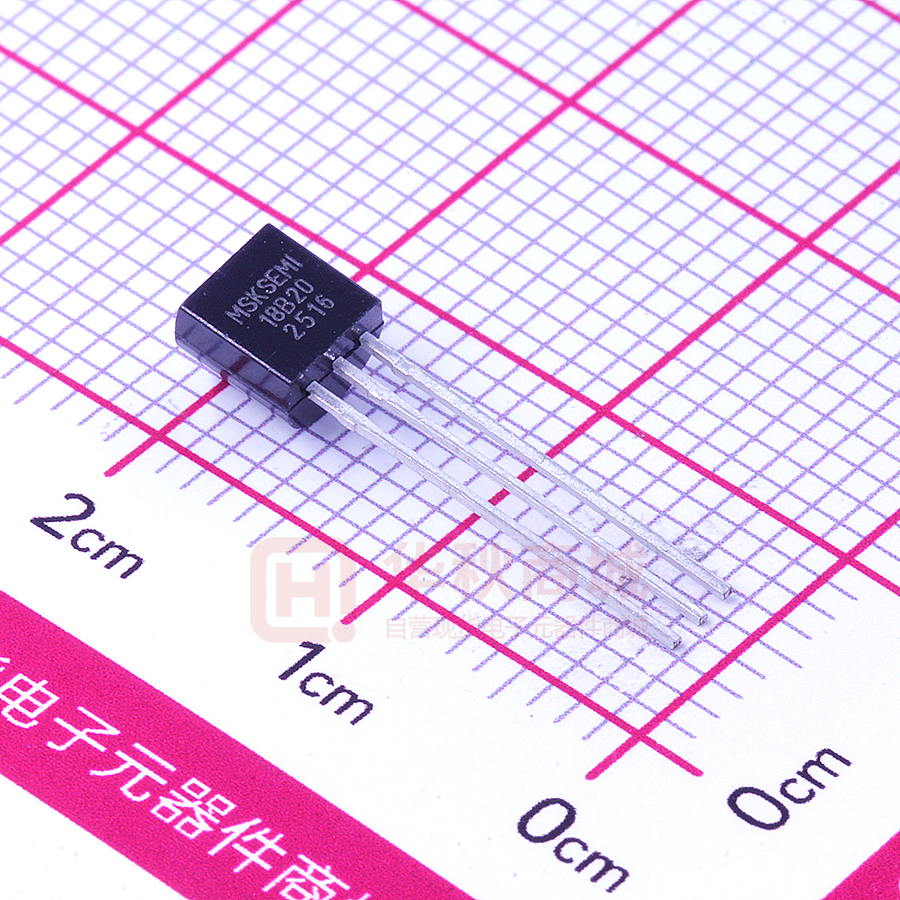

    温度传感器 TO-92-3 供电电压:2.5V~5.5V
DS18B20 数据手册
www.msksemi.com DS18B20 Semiconductor Compiance DS18B20可编程分辨率单总线温度传感器 1. 基 本 性 能 3. 芯 片 概 述 • 采用单总线接口仅需一个端口引脚进行通信 • 每颗芯片具有全球唯一的64位的序列号 测量,可以通过可编程非易失性存储单元实现温度的下 • 具有多点分布式测温功能无需外围元器件 限和上限报警。DS18B20采用单总线协议与上位机进行 • 可通过数据线供电;供电电压范围为2.5V~5.5V 通信,只需要一根信号线和一根地线。它的温度测量范围 • 测度测量范围为-55°C to +125°C (-67°F to +257°F) 为-55℃~ +125℃(-67°F to +257°F)。在-10℃~70℃范围 • 在-10℃~70℃范围内精确度为±0.4°C 内的测试精度可以达到±0.4℃。此外它还可以工作在寄 • 温度分辨率 9-12 位可选 生模式下,直接通过信号线对芯片供电,从而不需要额外 • 最高12位精度下,温度转换速度小于750ms 的供电电源。每个DS18B20都有一个全球唯一的64位序 • 具有用户自定义的非易失性温度报警设置 列号,可以将多个DS18B20串联在同一跟单总线上进 • 报警搜索命令识别并标识超过程序设定温度的器件 行组网,只需要一个处理器就可以控制分布在大面积区 • 超强静电保护能力:HBM 8000V MM 800V 域中的多颗DS18B20。这种组网方式特别适合HVAC • 可提供贴片的MSOP8、SOP8封装和3脚的 环境控制,建筑、设备、粮情测温和工业测温以及过程 TO-92、TO-92S封装 监测控制等应用领域。 DS18B20数字温度计提供9到12bit分辨率的温度 2. 应 用 场 景 • 温度控制 • 工业系统 • 消费品 • 粮情测温 • 温度计 • 任何感热系统 4. 引 脚 配 置 管脚描述 管脚位置 名称 作用 MOSP8 TO-92 TO-92S SOP8 2,3,5,6,7 — — 1,2,6,7,8 N.C. 空管脚或不需要连接 8 3 3 3 VDD 电源管脚;在寄生供电模式下 VDD 管脚必须连接到地 1 2 2 4 DQ 4 1 1 5 GND 数据输入输出管脚;当寄生供电模式下,该管脚给芯片供电 (请见DS18B20的电源说明部分) 接地管脚 www.msksemi.com DS18B20 Semiconductor Compiance 目录 1 基本性能..................................................................... 1 2 应用场景..................................................................... 1 10.1 初始化 .............................................................11 3 芯片概述..................................................................... 1 10.2 ROM 指令 ......................................................11 4 引脚配置..................................................................... 1 5 详细情况..................................................................... 5 执行序列..................................................................11 10 10.3 11 DS18B20功能指令 ....................................12 单总线信号 .............................................................17 概况 ...................................................................... 5 11.1 复位序列:复位和存在脉冲......................17 5.2 测温操作 .............................................................. 5 11.2 读/写时序 .......................................................17 5.3 报警操作 .............................................................. 6 12 DS18B20操作举例 ............................................20 5.4 DS18B20的供电 .............................................. 7 12.1 示例 1 ..............................................................20 存储.............................................................................. 8 12.2 示例 2 ..............................................................20 64 位只读存储器 ............................................... 8 13 极限使用条件......................................................... 21 6.2 存储器 .................................................................. 8 14 直流特性.................................................................. 21 6.3 配置寄存器 ......................................................... 9 15 交流特性.................................................................. 22 7 CRC 发生器 ...........................................................10 16 产品封装型号列表 ............................................... 25 8 单总线系统 ............................................................. 10 9 硬件结构.................................................................. 10 5.1 6 6.1 16.1 封装尺寸....................................................... 25 www.msksemi.com DS18B20 Semiconductor Compiance 5. 详 细 信 息 5.1 概 况 如图1所示为DS18B20的结构框图。芯片采用64位的只读存储器存储器件的唯一片序列号。芯片内部暂存器含有 两个字节的温度寄存器,这两个寄存器用来存储温度传感器输出的数据。除此之外,芯片还提供一个字节的温度报警 阈值寄存器(TH和TL)和一个字节的配置寄存器。配置寄存器允许用户将温度测量分辨率设定为9,10,11或12位。 TH,TL和配置寄存器均为非易失性的可擦除寄存器(EEPROM),该存储的数据在器件掉电后不会消失。 DS18B20采用单总线协议,通过一个单线端口通信。当全部器件经由一个三态端口或者开漏端口与总线连接的时 候,控制线需要连接一个弱上拉电阻。在这个总线系统中,微处理器(主器件)依靠每个器件独有的64位片序列号辨 认总线上的器件和记录总线上的器件地址。由于每个装置有一个唯一的片序列号,总线可以连接的器件数量实际上是 无限的。单总线协议,包括指令的详细解释和“时序”见单总线系统节。 DS18B20的另一个功能是可以在没有外部电源供电的情况下工作。当总线处于高电平状态,DQ与上拉电阻连接 通过单总线对器件供电。同时处于高电平状态的总线信号对内部电容(Cpp)充电,在总线处于低电平状态时,该电 容提供能量给器件,该提供能量的方式成为“寄生电源”。当然DS18B20可以通过VDD管脚连接外部电源供电。 图 1. DS18B20结构框图 5.2 测 温 操 作 DS18B20的核心功能是它的直接数字温度传感器。温度传感器的精度为用户可编程的9,10,11或12位。温度分 辨率分别为0.5℃、0.25℃、0.125℃和0.0625℃。芯片在上电状态下默认的精度为12位。DS18B20启动后保持低功耗 等待状态;当需要执行温度测量和AD转换时,总线控制器必须发出[44h]命令。在那之后,产生的温度数据以两个字节 www.msksemi.com DS18B20 Semiconductor Compiance 的形式被存储到温度寄存器中,DS18B20继续保持等待状态。DS18B20由外部电源供电时,总线控制器在温度转换 指令之后发起“读时序”(见单总线系统节),DS18B20正在温度转换中返回0,转换结束返回1。如果DS18B20由 寄生电源供电,除非在进入温度转换时总线被一个强上拉拉高,否则将不会有返回值。寄生电源的总线要求在 DS18B20供电节详细解释。 BIT 7 BIT 6 3 2 LS BYTE 2 2 BIT 15 MS BYTE BIT 5 1 2 BIT 13 S BIT 3 0 BIT 2 BIT 1 2 2 2 BIT 12 BIT 11 BIT 10 BIT 9 BIT 8 S S 2 S -2 BIT 0 -1 2 BIT 14 S BIT 4 2 -3 6 -4 5 4 2 2 图 2. 温度寄存器格式 表 1. 温度/数据关系 温度(℃) 数字输出(二进制) 数字输出(十六进制) +125 0000 0111 1101 0000 07D0h +85* 0000 0101 0101 0000 0550h +25.0625 0000 0001 1001 0001 0191h +10.125 0000 0000 1010 0010 00A2h +0.5 0000 0000 0000 1000 0008h 0 0000 0000 0000 0000 0000h -0.5 1111 1111 1111 1000 FFF8h -10.125 1111 1111 0101 1110 FF5Eh -25.0625 1111 1110 0110 1111 FE6Fh -55 1111 1100 1001 0000 FC90h *上电复位时温度寄存器默认值为+85℃ 5.3 报警操作 DS18B20完成一次温度转换后,就用该温度值与存储在TH和TL寄存器(如图3所示)中的一个字节的用户自定 义的报警阈值进行比较。标志位(S)指示温度值的正负:正数S=0,负数S=1。TH和TL寄存器是非易失性的(EEPROM) ,所以在掉电后数据仍然保持。在存储器节将解释TH和TL是如何存入寄存器的第2和第3个字节的。 BIT 7 S BIT 6 6 2 BIT 5 5 2 BIT 4 4 2 BIT 3 BIT 2 3 2 2 2 BIT 1 1 2 BIT 0 0 2 图 3. TH 和 TL 寄存器格式 www.msksemi.com DS18B20 Semiconductor Compiance 当TH和TL为8位寄存器时,在与TH和TL的比较中仅适用温度寄存器的4到11位。如果测得的温度高于TH或低于TL, 报警条件成立,DS18B20内部就会置位一个报警标识。每进行一次测温就对这个标识进行一个更新。因此,如果报警 状态消失,则在下一个温度转换后,该标识将被关闭。 总线控制器通过发出报警搜索命令[ECh]检测总线上所有的DS18B20报警标识。任何置位报警标识的DS18B20 将响应这条命令,所以总线控制器能精确定位每一个满足报警条件的DS18B20。如果报警条件成立,而TH或TL的设 置已经改变,另一个温度转换将重新确认报警条件。 5.4 D S 1 8 B 2 0 的 供 电 DS18B20可以通过管脚VDD外部电源供电,也可以工作于寄生电源模式。寄生电源模式下允许DS18B20工作于 外部电源需求状态。寄生电源模式在远距离测试或空间受限的应用场合是非常有用的。寄生电源的控制回路如图1 所 示,当总线为高电平时,该控制回路从总线上“窃取”能量。部分“窃取”的能量存储在寄生电源储能电容(CPP)内, 在总线处于低电平时释放该能量提供给器件使用。当DS18B20处于寄生电源模式时,VDD管脚必须接地。 寄生电源模式下,单总线和CPP在大部分操作中能够提供充分的满足规定时序和电压的电流(见直流电特性和交 流电特性节)给DS18B20。然而,当DS18B20正在执行温度转换或从寄存器向EEPROM传送数据时,工作电流可高 达1.5mA。这个电流可能会引起连接在单总线上的弱上拉电阻不可接受的压降,这需要更大的电流,而此时CPP无法提 供。为了保证DS18B20有充足的供电,当进行温度转换或复制数据到EEPORM操作时,必须给单总线提供一个强上 拉,采用MOSFET直接把总线上拉到电源上的方式实现,如图4所示。在发出温度转换指令[44h]或拷贝寄存器指令[48h] 之后,必须在至多10us之内把单总线转换到强上拉,并且在温度转换时序(tvonv)或拷贝数据时序(ter=10ms)必须 一直保持为强上拉状态。当强上拉状态保持时,不允许有其它的动作。 图 4. 在温度转换期间为寄生供电的 DS18B20供电 VPU DS18B20H GND μP DQ VD D VPU 4.7K 1-Wire BUS TO O THER 1-WIRE DEVICES 对DS18B20供电的另外一种方法是传统的从VDD管脚接入一个外部电源,如图5所示。这样做的好处是单总线 上不需要强上拉,而且总线不用在温度转换期间总保持高电平。 对于温度高于100℃时,不推荐使用寄生电源,因为DS18B20在这种温度下表现出的漏电流比较大,通信可能 无法进行。在类似这种温度的情况下,强烈推荐使用DS18B20的VDD管脚供电。 www.msksemi.com DS18B20 Semiconductor Compiance 对于总线控制器不知道总线上的DS18B20是使用寄生电源还是使用外部电源的情况,DS18B20预备了一种信 号指示电源的使用示意图。总线控制器发出一个Skip ROM指令[CCh],然后发出度电源指令[B4h],这条指令发出后 ,控制器发出读时序命令,寄生电源会将总线拉低,而外部电源会将总线保持为高。如果总线被拉低,总线控制器就 会知道要在温度转换期间对单总线提供强上拉。 DS18B20H μP GND VPU DQ VDD(EXTERNAL SUPPLY) VD D 4.7K 1-Wire BUS TO OTHER 1-WIRE DEVICES 图 5. 使用外部电源为 DS18B20供电 6. 存 储 6.1 6 4 位 只 读 存 储 器 每颗DS18B20都有一个全球唯一的存储在ROM中的64位编码。最前面8位是单线系列编码:28h。接着的48位是 一个唯一的序列号。最后8位是以上56位的CRC编码。CRC的详细解释见CRC发生器节。64位ROM和ROM操作控制 区允许DS18B20作为单总线器件并按照详述于单总线系统节的单总线协议工作。 图 6. 64 位 ROM 码 6.2 存 储 器 DS18B20的存储器结构如图7所示。存储器有一个暂存器SRAM和一个存储底稿报警阈值TH和TL的非易失性电可 擦除EEOROM组成。注意当报警功能不能使用时,TH和TL寄存器可以被当作普通寄存器使用。所有的存储器指令被详 述于DS18B20功能指令节。 存储器的byte 0和byte 1字节分别为温度寄存器的LSB和MSB,这两个字节的存储器为只读存储器。第2和第3字 节是TH和TL。第4字节是配置寄存器数据,器被详述于配置寄存器节。第5字节被器件保留,禁止写入;第6和第7字节 用户可以使用。 存储器的第8字节是只读的,包含以上八个字节的CRC码,CRC的执行方式如CRC发生器节所述。 数据通过写寄存器指令[4Eh]写入存储器的2,3,4,6和7位;数据必须以第2个字节为最低有效位开始传送。为了完整 的验证数据,存储器能够在数据写入后被读取(使用读寄存器指令[BEh])。在读寄存器时,数据以字节0为最低有效 www.msksemi.com DS18B20 Semiconductor Compiance 位从单总线移出。总线控制器从寄存器到EEPROM传递TH、TL和配置数据时必须发出拷贝寄存器指令[48h]。 EEPROM存储器中的数据在器件掉电后仍然保持;上电时,数据被载入寄存器。数据也可以通过召回EEPROM命 令从寄存器载入到EEPROM中。总线控制器在发出这条命令后发出读时序,DS18B20返回0表示正在召回中,返回1 表示操作结束。 图 7. DS18B20存储器图 6.3 配 置 寄 存 器 存储器的第4个字节是配置寄存器,其结构见图8。用户可以通过表2所示设置R0和R1位来设定DS18B20的精度。 上电默认设置:R0=1,R1=1(12位精度)。注意:精度和转换时间之间有直接的关系。配置寄存器的位7和位0到4 被 器件保留,禁止写入;在读数据时,它们全部表现为逻辑1。 图 8. 配置寄存器 表 2. 传感器精度配置表 R1 R0 分辨率(BITS) 最长转换时间 0 0 9 50ms (tCONV/8) 0 1 10 100ms (tCONV/4) 1 0 11 200ms (tCONV/2) www.msksemi.com DS18B20 Semiconductor 1 1 12 400ms Compiance (tCONV) 7. CRC 发 生 器 CRC作为DS18B2064位ROM的一部分存储在存储器中。CRC码由ROM的前56位计算得到,被包含在ROM的重 要字节当中。CRC由存储在存储器中的数据计算得到,因此当存储器中的数据发生改变时,CRC的值也随之改变。 CRC能够在总线控制器读取DS18B20时进行数据校验。为了校验数据是否被正确读取,总线控制器必须用接收 到的数据计算出一个CRC值和存储在DS18B20的64位ROM中的值(读ROM时)或DS18B20内部计算出的8位CRC值 (读寄存器时)进行比较。如果计算得到的CRC值和读取出来的CRC值相吻合,数据被无错传输。CRC值的比较以及 是否进行下一步操作完全由总线控制器决定。当在DS18B20中存储的或者由其计算得到的CRC值和总线控制器计算 的值不相符时,DS18B20内部并没有一个能阻止命令序列进行的电路。CRC的计算公式如下: CRC = X8 + X5 + X4 + 1 单总线CRC可以由一个移位寄存器和XOR门构成的多项式发生器来产生,如图9所示。这个回路包括一个移位寄 存器和几个XOR门,移位寄存器的各个位都被初始化为0。从ROM中的最低有效位或寄存器的0字节开始,一次一位移 入寄存器。在传输了56位ROM中的数据或移入了寄存器的第7字节的最高位后,移位寄存器中就存储了CRC值。下一 步,CRC的值必须被循环移入。此时,如果计算得到的CRC是争取的,移位寄存器将复位为0。 图 9. CRC 产生器 8. 单 总 线 系 统 单总线系统采用一个单总线控制器来控制一个活多个从器件。DS18B20总是充当从机。当只有一个从机挂在总 线上时,系统被称为“单点”系统;如果由多个从机挂在总线上,系统被称为“多点”系统。 所有的数据和指令的传递都是从最低有效位开始通过单总线的。关于单总线系统分三个方面讨论:硬件结构、执 行序列和单总线信号(信号类型和时序)。 9. 硬 件 结 构 单总线系统只有一条定义的信号线,每一个总线上的器件必须是漏极开路或三态输出。每个总线上的器件(主或 从)必须是漏极开路或三态输出。这样的机制就会使总线上的每一个不传输数据的器件释放总线来让其它器件使用。 DS18B20的单总线端口(DQ管脚)是漏极开路式的,内部等效电路如图10所示。 单总线需要一个约5KΩ的外部上拉电阻;单总线空闲状态是高电平。如有由于某种需要暂停某一传输,如果还想 恢复该传输的话,总线必须停留在空闲状态。在恢复期间,如果单总线处于非活动(高电平)状态,位与位间的恢复 www.msksemi.com DS18B20 Semiconductor Compiance 时间可以无限长。如果总线停留在低电平超过480us,总线上的所有器件都将被复位。 DS18B20H 1-Wire PORT VPU 4.7K 1-Write BUS 1-Write RX DQ PIN RX 5μA TYP TX TX 100Ω MOSFET RX=RECEIVE TX=TRANSMIT 图 10. 硬件结构图 10. 执行序列 通过单总线访问DS18B20的执行序列如下 :步骤1:初始化 步骤2:ROM操作指令 步骤3:DS18B20功能指令 每一次DS18B20的操作都必须满足以上步骤,若是缺少步骤或是顺序混乱,器件将不会有返回值。搜索ROM命 令和报警搜索命令除外。当这两个命令执行时,主控制器必须返回步骤1。 10.1 初始化 通过单总线的所有执行操作都从一个初始化程序序列开始。初始化序列包含一个由总线控制器发出的复位脉冲和 其后由从机发出的存在脉冲。存在脉冲让总线控制器知道DS18B20在总线上且已经准备好操作,详见总线信号节。 10.2 ROM 指令 一旦总线控制器检测到一个存在脉冲,它就发出一条 ROM 指令。如果总线上挂有多颗 DS18B20,这些指令将 给予器件独有的 64 位 ROM 序列码,使得总线控制器选出特定要进行操作的器件。这些指令同样也可以使总线控制 器识别有多少颗,什么型号的器件挂在总线上,同样,他们也可以识别哪些器件已经符合报警条件。ROM 指令有 5 条,都是 8 位长度。总线控制器在发起一条 DS18B20功能指令之前发出一条 ROM 指令。ROM 指令操作图见图 11。 www.msksemi.com DS18B20 Semiconductor Compiance SEARCH ROM [F0h] 当系统上电初始化的时候,总线控制器必须通过识别总线上所有ROM序列码去得到从机的数目和型号。总线控制 器通过搜索ROM指令多次循环搜索ROM编码,以确认所有从机器件。如果总线上只有一个从机,那么可以用较为简单 的读取ROM指令(见下文)代替搜索ROM指令。在每次搜索ROM指令之后,总线控制器必须返回步骤1(初始化)。 READ ROM [33h] 只有在总系上存在单颗DS18B20的时候才能使用这条命令。该命令允许总线控制器在不使用Search ROM指令 的情况下读取从机的64位序列码。如果总线上有不止一个从机而使用该命令时,所有从机试图同时传送信号时就会发 生数据冲突。 MATCH ROM [55h] MATCH ROM指令后跟着64位ROM序列号,总线控制器在多点总线上定位一颗特定的从器件。只有和64位ROM 序列号完全匹配的DS18B20才能响应随后的存储器操作指令;所有和64位ROM序列号不匹配的从机都将等待复位脉 冲。 SKIP ROM [CCh] 这条命令允许总线控制器不用提供64位ROM编码就使用功能指令。例如,总线控制器可以先发出一条忽略ROM 指令,然后发出温度转换指令[44h],从而完成温度转换操作。注意:当只有一个从机在总线上时,无论如何,忽略ROM 指令之后只能跟着发出一条读取寄存器指令[BEh]。在单点总线情况下使用该命令,器件无需发回64为ROM编码,从 而节省了时间。如果总线上不止一个从机,若发出忽略ROM指令,由于多只从机同时传输数据,总线上就会发生数据 冲突。 ALARM SEARCH [ECh] 这条指令的操作流程和搜索ROM指令相同,只有满足报警条件的从机才会对该命令作出响应。该命令允许主设备 确定在最近一次的温度转换期间是否有任何DS18B20经历了报警状态。在每次报警搜索指令周期之后,总线控制器必 须返回步骤1。关于报警操作流程见报警信号操作节。 10.3 DS18B20功能指令 在总线控制器使用ROM命令来确定与其希望通信的DS18B20之后,主机可以发出一个DS18B20的功能指令。 这些指令允许总线控制器读写DS18B20的寄存器,发起温度转换和识别电源模式。DS18B20的功能指令详见下文, 同时被概括于表4,并用流程图示于图12。 CONVERT T [44h] 这条命令时用于启动一次温度转换。温度转换指令被执行后,产生的温度转换结果数据以2个字节的形式被存储在 温度寄存器中,而后DS18B20保持低功耗的等待状态。如果在寄生供电模式下发出该指令,在温度转换期间(tCONV), 必须在10us(最多)内给单总线一个强上拉,见DS18B20供电节。如果DS18B20以外部电源供电,总线控制器在 www.msksemi.com DS18B20 Semiconductor Compiance 出该命令后跟着发出读时序,DS18B20如处于转换中,则总线返回0,若温度转换完成,则返回1。在寄生供电模式下 ,总线被强上拉拉高前这样的通信方式不会被使用。 WRITE SCRATCHPAD [4Eh] 这条命令向DS18B20的寄存器写入数据,开始位置在TH寄存器(寄存器的第2个字节),接下来写入TL寄存器 (寄存器的第3个字节),最后写入配置寄存器(寄存器的第4个字节),数据以最低有效位开始传送。上述三个字节 的写入必须发生在总线控制器发出复位命令前,否则会发生数据冲突。 READ SCRATCHPAD [BEh] 这条命令时主机读取寄存器命令。读取将从字节0的最低有效位开始,一直进行下去,直到第9字节(字节8,CRC) 读完,如果不想读完所有字节,控制器可以在任何时候发出复位命令来中止读取。 COPY SCRATCHPAD [48h] 这条命令把TH, TL和配置寄存器(第2,3,4字节)的内容复制到EEPROM中。如果使用寄生电源总线控制器必须在 发出这条命令的10us内启动强上拉并最少保持10ms,见DS18B20供电节所述。 RECALL E2 [B8h] 这条命令把TH, TL以及配置的数据从EEPROM拷回寄存器。总线控制器在发出该命令后发读时序,DS18B20会 输出拷回标识:0标识正在拷回,1标识拷回结束。该操作在DS18B20上电时自动执行,这样器件一上电寄存器里马上 就存在有效的数据了。 READ POWER SUPPLY [B4h] 总线控制器在这条命令发给DS18B20后发出读时序,若是寄生电源模式,DS18B20将拉低总线;若是外部电源 模式,DS18B20将会把总线拉高。关于这条指令的用法信息详述于DS18B20供电节。 www.msksemi.com DS18B20 Semiconductor Compiance 表 3. DS18B20功能指令表 命令 描述 协议 发出命令后的1-Wire总线活动ACTIVITYAFTER 注 TEMPERATURE CONVERSION COMMANDS COMMAND IS ISSUED Convert T 9 44h 开始温度转换 DS18B20将转换状态传输到主机(不适用于 寄生供电的DS18B20)。 1 MEMORY COMMANDS Read Scratchpad 读取整个暂存器包括 CRC 字节。 0 BEh 11 DS18B20向主机发送最多9个数据字节。 2 4Eh 主机向DS18B20发送3或4或5个数据字节。 3 48h 无。 1 B8h DS18B20将调用状态传送给主机。 B4h DS18B20将供电状态传送给主机。 将数据写入暂存器字节2、 Write Scratchpad 3、4和6、7(TH、TL、配 置寄存器和用户字节)。 将TH、TL、配置寄存器和用 Copy Scratchpad 户字节数据从暂存器复制到 EEPROM。 将TH、TL、配置寄存器和用 Recall E2 Read Power Supply 户字节数据从EEPROM调 用到暂存器。 向主机发送DS18B20 电源 模式信号。 Note 1:对于寄生电源模式下DS18B20在温度转换和拷贝数据到EEPROM期间启用,必须给单总线一个强上拉, 总线在这段时间内不能有其他活动。 Note 2:总线控制器在任何时候都可以通过发出复位信号中止数据传输。 Note 3:TH, TL和配置寄存器这三个字节的写入必须在复位信号发起之前。 www.msksemi.com DS18B20 Semiconductor Initialization Sequence Compiance MAATER TX RESET PULSE DS18820H TX PRESEHCE PULSE MASTER TX ROM COMMAND 33h READ ROM COMMAND Y N N 55h MATCH RO M COMMAND F0h SEARCH ROM COMMAND N Y Y Ech ALARM SEARCH COMMAND N CCh SKIP ROM COMMAND N Y Y MASTER TX BIT 0 B20 TX BIT 0 N BIT 0 MACTH? B20 TX BIT 0 B20 TX BIT0! B20 TX BIT1! MASTER TX BIT 0 MASTER TX BIT 0 BIT 0 MACTH? DE VICE(S) WITH ALARM FLAG SET2 N Y Y N Y B20 TX BIT 1 DS18820 TX FAMLY CODE 1 BYTE B20 TX BIT1! MASTER TX BIT 1 MASTER TX BIT 1 DS18820 TX SERIAL NUMBER 6 BYTES N N BIT 1 MACTH? BIT 1 MACTH? Y Y DS18820 TX CRC BYTE B20 TX BIT 63 MASTER TX BIT 63 B20 TX BIT63! MASTER TX BIT 63 N N BIT 63 MATCH? BIT 63 MATCH? Y Y MASTER TX FUNCTION COMMAND (FIGURE 12) 图 11. ROM 指令流程图 www.msksemi.com DS18B20 Semiconductor Compiance 图 12. DS18B20功能指令流程图 www.msksemi.com DS18B20 Semiconductor 11. Compiance 单总线信号 DS18B20需要严格的单总线协议以确保数据的完整性。协议定义了几种单总线信号的类型:复位脉冲、存在脉冲 、写0、写1、读0和读1.所有这些信号,除存在脉冲外,都是由总线控制器发出的。 11.1 复 位 序 列 : 复 位 和 存 在 脉 冲 所有和DS18B20间的通信都以初始化序列开始,初始化序列如图13所示。一个复位脉冲跟着一个存在脉冲表 明DS18B20已经准备好发送和接收数据。 在初始化序列期间,总线控制器拉低总线并保持480us以发出(TX)一个复位脉冲信号,然后释放总线,进入接 收状态(RX)。当总线被释放后,5kΩ的上拉电阻将总线拉到高电平。当DS18B20检测到IO引脚上的上升沿后,等 待15-60us,然后发出一个由60-240us低电平信号构成的存在脉冲。 MASTER TX RESET PULSE 480us minimum VPU MASTER RX 480us minimum DS18B20H TX Presence pulse 60-240μs    DS18B20H Waits 15-60μs 1-WIRE BUS GND LINE TUPE LEGEND Bus master pulling low   DS18B20H pulling low Resistor pullup 图 13. 初始化序列 11.2 读 / 写 时 序 DS18B20的数据读写是通过时序处理来进行信息交换的,每个时序传输1位数据 。写 时 序 DS18B20有两种写时序:写1时序和写0时序。总线控制器通过写1时序来写逻辑1;通过写0时序来写逻辑0。写 时序必须最少持续60us,包括两个写周期之间至少1us的恢复时间。当总线控制器把数据线从逻辑高电平拉低到低电 平的时候,写时序开始(见图14)。 总线控制器要写产生一个写时序,必须把数据线拉到低电平然后释放,且需在15us内释放总线。当总线被释放后, 上拉电阻将总线拉高。总线控制器要生成写0时序,必须把数据线拉到低电平且继续保持至少60us。 总线控制器初始化写时序后,DS18B20在一个15us到60us的窗口内对信号线进行采用。如果线上是高电平,就 是写1。反之,如果线上是低电平,就是写0。 www.msksemi.com DS18B20 Semiconductor START OFSLOT MASTER WRITE “0”SLOT Compiance MASTER WRITE “1”SLOT 1μS
