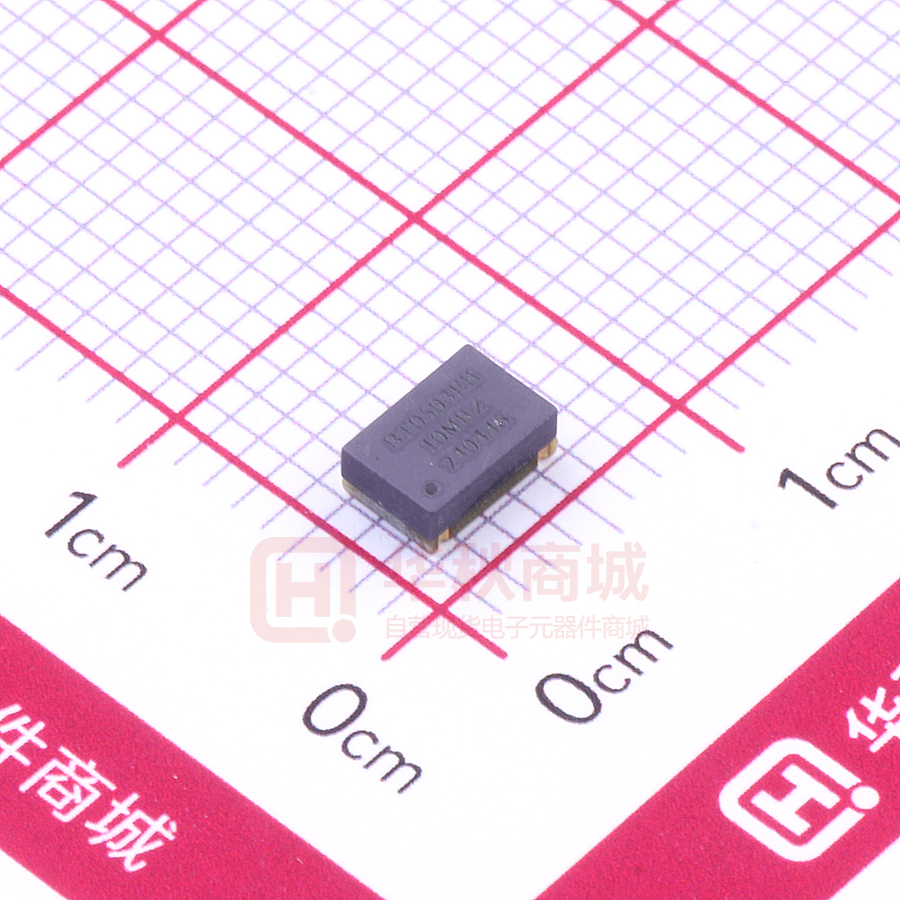

    温度补偿晶体振荡器(TCXO) 3.3V 10MHz SMD5032_4P ±1ppm SMT 4Pin
NT0503EH3I106EN10 数据手册
产品特点 应用领域 ● 频率稳定 ● 工业级温度(宽温可定制) ● SMD 封装((5.2*3.4mm) ● ● ● ● ● 基站 仪器仪表 合成器 SDH/SONET 医疗电子 NT0503E 系列 参数 工作电压 工作电流 频率范围 常规频率 初始频率精度 频率温度稳定度 输出电平 负载 高电平 低电平 方波 占空比 上升下降沿 负载 相位抖动 (E5052B) 电源特性 负载特性 削顶正弦波 老化/第一年 相位噪声 @10MHz 电压控制范围 频率牵引范围 斜率 线性度 最小值 参数值 典型值 最大值 – – – – 3.3 – 5 – – 8 – 12 10 ~ 60 10, 16.384, 19.2, 20, 24.576, 25, 26, 30.72, 40, 50 ±0.5 – ±1.5 ±0.2 – ±1.5 ±0.28 – ±1.5 ±1 – ±2.5 ±2.5 – ±3.5 0.8 – – 10kΩ//10pF 2.4 – – – – 0.4 45 – 55 – – 6 – – 15 – – 1.3 – – ±0.1 – – ±0.2 – – ±1.0 ±0.3 – ±0.8 – – -95 – – -120 – – -140 – – -145 – – -150 1.5 ± 1.0 ±5 – – 正斜率 – – 10 单位 V V mA mA MHz 条件 Vcc±5% Vcc±5% 10MHz~26MHz(含26MHz) 26MHz~60MHz MHz ppm ppm ppm ppm ppm Vp-p V V % ns pf ps 出厂时校准 +25℃ -20℃~+70℃ -40℃~+85℃ -50℃~+90℃ -55℃~+95℃ 方波输出, 负载=15pf 方波输出, 负载=15pf ( VOH - VOL)/2 方波输出, 负载=15pf 12KHz~5MHz Vcc±5% 负载±5% ppm 标准 定制 Offset 10Hz Offset 100Hz dBc/Hz Offset 1kHz Offset 10kHz Offset 100kHz V ppm % 相位噪声 @1KHz
