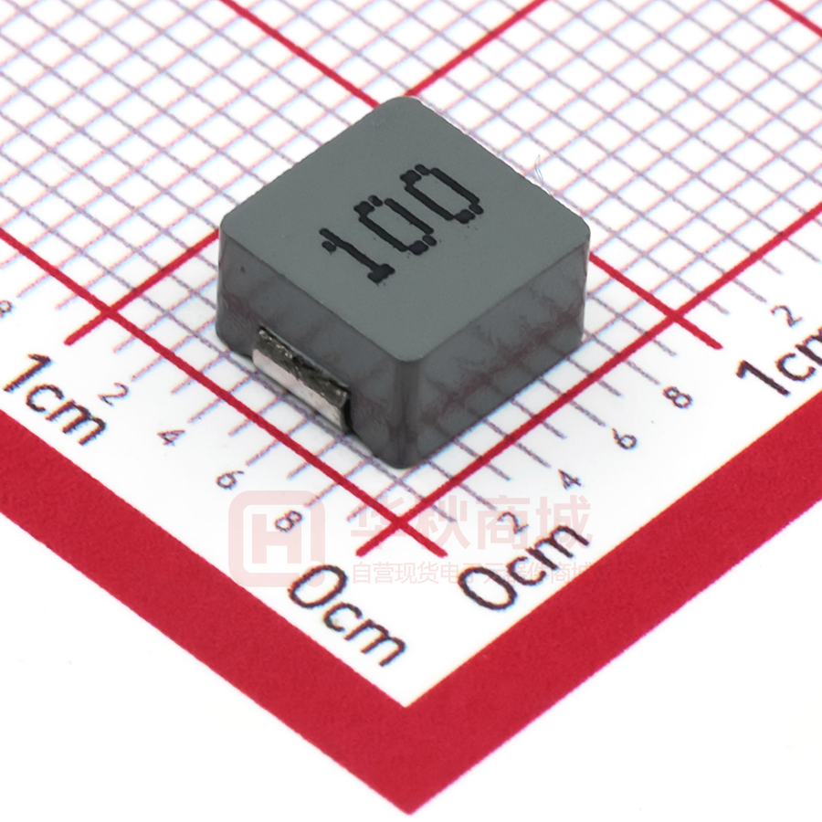

    功率电感 10μH ±20% 12A 70mΩ SMD,7.4x6.6mm

物料型号为ACDMR0740TW-100MT。
该器件是一个MOLDING INDUCTOR,由Amode Tech生产。
以下是关于该器件的一些关键信息:
- 尺寸:最大尺寸为7.40mm x 4.00mm x 3.00mm。
- 额定电流:Irms为5.0A(ΔT=40℃时),Isat为8.7A(30%降额时)。
- 直流电阻(DCR):最大值为70.0mΩ,典型值为59.0mΩ。
- 电感值:100uH,公差为±20%。
- 工作温度范围:-55℃至+125℃。
- 存储温度范围:-55℃至+125℃。
此外,文档还提供了关于该器件的可靠性测试、包装信息、回流焊接曲线图和存储条件。
如果需要更详细的信息或特定部分的详细分析,请告知。
