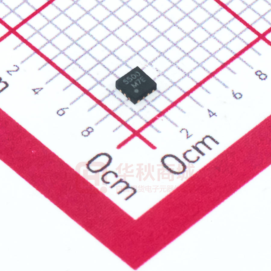

SY5500 蓝牙耳机充电及通讯方案 特点 概述 SY5500是一款专门为TWS耳机设计的芯片, 提供一套充电和隔离通讯的完美解决方案。芯片集 成了线性充电管理、放电保护、(仓与耳机)单线 双向数据通信以及I2C通讯接口,方便用户实现耳  VBAT待机电流1uA  shipmode电流300nA  VIN耐压12V  VIN OVP = 6V,过流保护300mA  线性充电电流ICH管脚可调,充电电流范围 机充放电管理和协议通讯。 10~200mA,支持8档百分比调节 SY5500最大充电电流外部电阻可调,同时支  持恒流充电ICC、浮充电压VFLOAT档位I2C调节。芯 片集成NTC检测和保护功能,更安全的对电池进行 充放电。SY5500带有电池放电保护和shipmode功 能,可以实现耳机系统低功耗需求。 芯片集成私有控制指令,耳机充电仓可以通过 VIN发送指令控制SY5500,实现对耳机主控的开 关机和复位操作。SY5500还支持智能识别在仓/离 仓状态,并主动通知耳机主控。 ±0.5%  涓流和截止电流两档单独可调  自动复充  主动复充,复充电压多档可调  集成NTC检测,支持JEITA温度区间保护  集成充电电池过压、温度环、超时保护  集成放电电池欠压、过流和短路保护  集成双向通讯,通讯方向自动切换,速率高达 SY5500功能丰富且功耗低,缩短了蓝牙耳机 开发周期,精简的QFN14-1.6mmx1.6mm封装为蓝 3Mbps  牙耳机方案省下极大的空间。 应用 集成私有协议指令,支持充电仓通过VIN端发 指令控制SY5500  集成在仓/离仓状态自动检测功能,支持入仓 发复位信号和离仓发唤醒信号给蓝牙主控 蓝牙耳机充电管理  SY5500 Rev1.4 浮充电压4.2/4.35/4.4/4.45V四档可调,精度 支持I2C控制和状态读取,支持中断输出 http://www.tkplusemi.com 深圳市思远半导体有限公司 1/5 蓝牙耳机充电及通讯方案 SY5500 Thermistor 典型应用电路 C3 1uF C2 R4 1uF VDD GND ICH VSYS 5K BAT C1 1uF VCHG VCC PWK PWK BLE MCU VIN RST RST GND TRX TRX NTC VIO V1 SY5500 图1 SY5500 Rev1.4 R2 10K R3 10K SDA R1 10K SCL U1 IRQ IRQ SCL SDA POGOPIN 典型应用电路 http://www.tkplusemi.com 深圳市思远半导体有限公司 2/5 蓝牙耳机充电及通讯方案 SY5500 14 13 12 BAT VSYS ICH 管脚功能 1 VCC PWK 11 2 VIN RST 10 SY5500 9 4 NTC VIO 8 IRQ TRX SCL GND SDA 3 5 6 7 图2 芯片引脚示意图 名称 端口 I/O VCC 1 O 蓝牙充电电源检测 VIN 2 I/O POGOPIN 电源输入;与仓的通信数据输入/输出端 GND 3 GND NTC 4 I 电池温度监测 SDA 5 I/O I2C 数据管脚 SCL 6 I I2C时钟管脚 IRQ 7 O 中断输出接口,OD输出 VIO 8 I SCL、SDA、TRX 管脚的外部供电输入 TRX 9 I/O 推挽输出,双向通讯接口 RST 10 O 接蓝牙主控复位接口,OD 输出 PWK 11 O 接蓝牙主控唤醒接口,OD 输出 ICH 12 O BAT 充电电流设置 VSYS 13 O 蓝牙耳机主控电源端 BAT 14 O 接电池正极 SY5500 Rev1.4 功能描述 GND http://www.tkplusemi.com 深圳市思远半导体有限公司 3/5 蓝牙耳机充电及通讯方案 SY5500 订购信息 订购型号 封装形式 说明 包装数量(颗) SY5500 QFN14 双向通讯 + 充电 4000 丝印说明 5500 XXX 图3 1. 第一行 4 位字符为产品型号代码 2. 第二行 3 位字符为生产年周号代码 SY5500 Rev1.4 丝印信息示意图 http://www.tkplusemi.com 深圳市思远半导体有限公司 4/5 蓝牙耳机充电及通讯方案 SY5500 封装外观图 Symbol Dimensions In Millimeters Dimensions In Inches Min. Max. Min. Max. A 0.500 0.600 0.020 0.024 A1 0.000 0.050 0.000 0.002 A3 0.152REF. 0.006REF. D 1.500 1.700 0.059 0.067 E 1.500 1.700 0.059 0.067 b 0.120 0.220 0.005 0.009 b1 b2 0.120REF. 0.160 0.260 0.005REF. 0.006 0.010 e 0.350BSC. 0.014BSC. e1 0.370BSC. 0.015BSC. L 0.350 0.450 0.014 0.018 L1 0.170 0.270 0.007 0.011 All specs and applications shown above subject to change without prior notice. (以上电路及规格仅供参考,如本公司进行修正,恕不另行通知) SY5500 Rev1.4 http://www.tkplusemi.com 深圳市思远半导体有限公司 5/5
