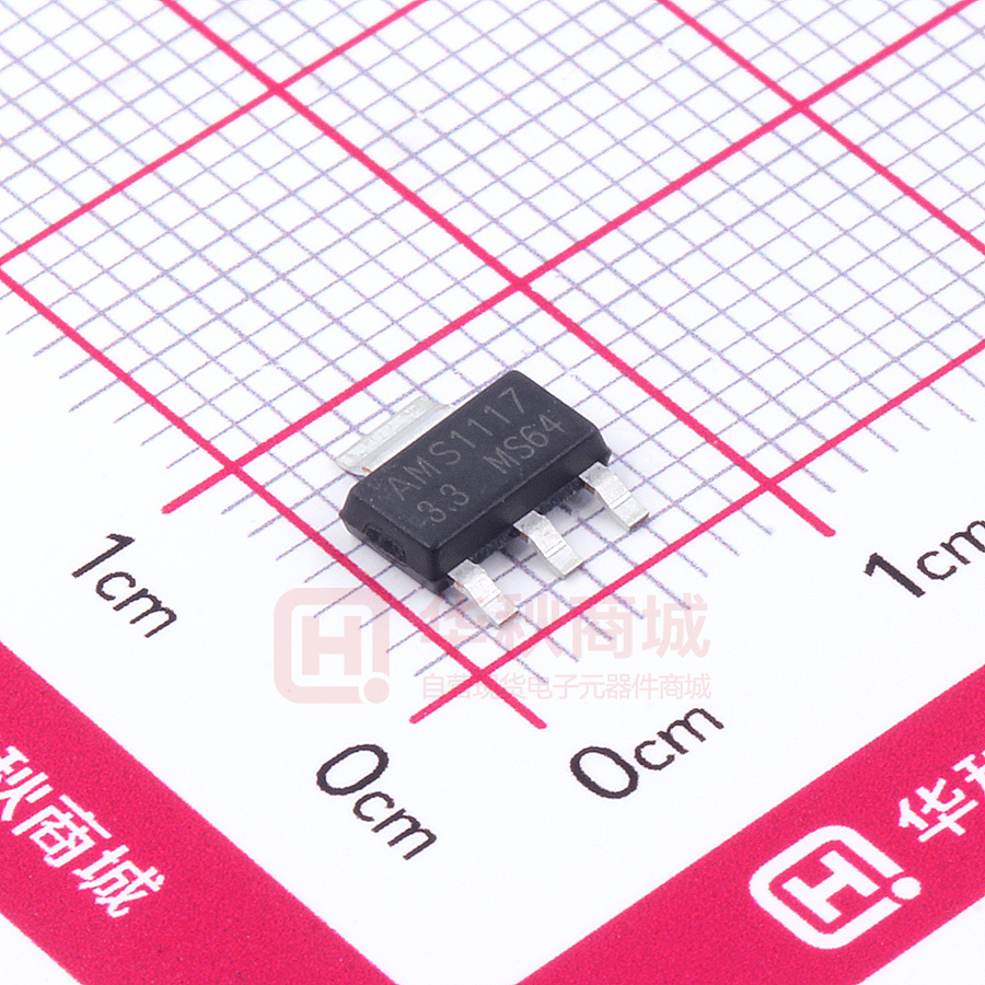

AMS1117-XXX 产品规格手册 AMS1117-XXX AMS1117 是一款低压差的线性稳压器。  ( 固 定 电 压 包 括 包括三端可调输出和固定电压输出版本 1.2V,1.8V,2.5V,3.3V ,5V 等, 其他电压规格可根据用户定 用途: 制)  计算机主板、显卡  LCD 监视器及 LCD TV  DVD 解码板  ADSL 等设备  开关电源的后级稳压  最大输出电流为 1A  输出电压精度高达±2%  稳定工作电压范围为高达 12V  电压线性度为 0.2%  负载线性度为 0.4%  环境温度: TA 的范围是-20℃~125℃ 参考信息 封装图 引脚排列 1 2 功能图 3 SOT-89 引脚定义: 引脚号 符号 定义 固定电 引脚号 符号 定义 1 Adj. 可调端 1 GND 接地脚 2 Vout 输出端 2 Vout 输出端 3 Vin 输入端 3 Vin 输入端 Copyright© Msksemi Incorporated 压型 可调电 压型 www.msksemi.com AMS1117-XXX 参 数 名 称 符 号 数值 单位 最大输入电压 Vin 18 V 最大节温 TJ 125 °C 最大环境温度 TA 125 °C 贮存温度 Ts -65~ +150 °C 300°C,10S 焊接温度和时间 名称 最小 推荐 输入电压范围 0 工 作环境温度 参数 Vref 参数说明 参考电压 条件 Iout= 1 0 mA, 最小值 Vin- Vout= 2 V 10 mA≤ Iout≤ 1 A ,1 . 5 V≤ Vin- Vo 最大 单位 15 V 125 °C 典 值 型 最大值 单位 1.225 1.25 1.275 V 1.176 1.2 1.224 V 1.47 1.5 1.53 V 1.764 1.80 1.836 V 2.45 2.50 2.55 V 3.235 3.3 3.365 V 4.9 5 5.1 ut≤ 10 V AMS1117- 1.20V 1 0mA≤ Iout≤ 1 A ,2. 7 V≤ Vin≤ 10 V AMS1117- 1.50V 1 0mA≤ Iout≤ 1 A ,3. 0 V≤ Vin≤ 10 V AMS1117- 1.80V 10 mA≤Iout≤1A ,3.25 V≤Vin≤10V Vout 输出电压 AMS1117-2.5 0V 1 0mA≤Iout≤ 1A ,3.9 V≤Vin≤10 V AMS1117-3.3 V 1 0mA≤Iout≤1A , 5.3 V≤ Vin≤12 V AMS1117- 5 V 1 0mA≤Iout≤1A 6.5 V≤ Vin≤ 12 V Copyright© Msksemi Incorporated , V www.msksemi.com AMS1117-XXX 主要参数和工作特性: AMS111 7 - ADJ Iout= 10 mA, V≤ Vin- Vout≤ 10 V ∆ Vout ∆ Vout ∆ Vout 电压线性度 电压线性度 负载线性 度 负 载 线 性 5 18 V AMS111 7 - ADJ AMS1117- 1.2V Iout= 10 mA, V≤ Vin- Vout≤ 10 V Iout= 10 mA, 2.7 V≤ Vin≤ 10 V 5 5 18 18 V V AMS1117- 1.2V AMS11171.5V Iout= 10 mA, 2.7 V≤ Vin≤ 10 V Iout= 10 mA, 2. 75 V≤ Vin≤ 10 V 5 5 18 18 V V AMS1117- 1.5V AMS11171.8V10 V Iout= 10 mA, 2. 75 V≤ Vin≤ Iout=10mA, 3.25 V≤Vin≤10V 5 5 18 18 V V AMS1117- 1.8V AMS1117-2.5 0V V Iout=10mA, 3.25 V≤Vin≤10 Iout=10mA, 3.9 V≤Vin≤10V 5 5 18 18 V V AMS1117-2.5 0V AMS1117-3.3V Iout=10mA, 3.9 V≤Vin≤10V Iout=1 0 mA, 5.3 V≤ Vin≤ 1 2V 59 18 18 V V AMS1117-3.3 V 5 V 2V Iout=1 0 mA,AMS11175. 3 V≤ Vin≤1 Iout=1 0 mA,6 . 5 V≤ Vin≤ 1 2V 99 18 18 V V 7 - ADJ AMS1117-AMS111 5V Vin 0=mA,6 3.25V, 10Vin≤ mA≤Iout≤1A Iout=1 . 5 V≤ 1 2V 9 18 18 VV 1.2V AMS111 7AMS1117- ADJ Vin3.25V, = 2.7 10 V, mA≤Iout≤1A 10mA≤Iout≤1A Vin = 9 18 18 mV V AMS1117- 1.5V Vin = 3.25V, 10 mA≤Iout≤1A 9 18 mV AMS1117- 1.2V Vin = 2.7 V, 10mA≤Iout≤1A 9 18 mV AMS1117- 1.5V Vin = 3.25V, 10mA≤Iout≤1A 9 18 mV 度 ∆ Vout Copyright© Msksemi Incorporated www.msksemi.com AMS1117-XXX 主要参数和工作特性: Vin-Vou t 最小输 入输 AMS1117-1.8V Vin = 3.25V, 10mA≤Iout≤1A 10 18 mV AMS1117-2.5V Vin = 4.5 V, 10mA≤Iout≤1A 10 18 mV AMS1117-3.3V Vin=5.3V, 0≤Iout≤1A 12 20 mV AMS1117-5V Vin=6.5V, 0≤Iout≤1A 12 20 mV 1.4 V 10 mA AMS1117-ADJ Vin = 4.0V 12 A AMS1117-1.2V,Vin = 4.8V 12 A AMS1117-1.5V,Vin = 4.8V 12 A AMS1117-1.8V,Vin = 4.8V 12 mA AMS1117-2.5V,Vin = 4.8V 12 mA AMS1117-3.3V,Vin = 4.8V 12 mA AMS1117-5.0V,Vin = 4.8V 12 mA ∆Vout, ∆Vref,=1%,Iout=1A 出 电压差 Ilimit Iq 最 小 负 载 电 AMS1117-ADJ 流 静态电流 Copyright© Msksemi Incorporated www.msksemi.com AMS1117-XXX 包装数据 Symbol Dimensions In Millimeters Dimensions In Inches Min Max Min Max A 1.400 1.600 0.055 0.063 b 0.320 0.520 0.013 0.020 b1 0.400 0.580 0.016 0.023 c 0.350 0.440 0.014 0.017 D 4.400 4.600 0.173 0.181 D1 1.550 REF. 0.061 REF. E 2.300 2.600 0.091 0.102 E1 3.940 4.250 0.155 0.167 e e1 L 1.500 TYP . 0.060 TYP. 3.000 TYP . 0.900 0.118 TYP. 1.200 0.035 0.047 参考焊盘布局 卷轴规格 P/N PKG QTY AMS1117-XX SOT-89 1000 Copyright© Msksemi Incorporated www.msksemi.com AMS1117-XXX Attention ■ Any and all MSKSEMI Semiconductor products described or contained herein do not handle applications that require extremely high levels of reliability, such as life-support have specifications that can systems, aircraft's control systems, or other applications whose failure can be reasonably expected to result in serious physical and/or material damage. Consult with your MSKSEMI Semiconductor representative nearest you before using any MSKSEMI Semiconductor products described or contained herein in such applications. ■ MSKSEMI Semiconductor assumes no responsibility for equipment failures that result from using products at values that exceed, even momentarily, rated values (such as maximum ratings, operating condition ranges, or other parameters) listed in products specificationsof any andall MSKSEMI Semiconductor products described orcontained herein. ■ Specifications of any and all MSKSEMI Semiconductor products described or contained herein stipulate the performance, characteristics, and functions of the described products in the independent state, and are not guarantees of the performance, characteristics, and functions of the described products as mounted in the customer’s products or equipment. To verify symptoms and states that cannot be evaluated in an independent device, the customer should always evaluate and test devices mounted in the customer’sproducts orequipment. ■ MSKSEMI Semiconductor. strives to supply high-quality high-reliability products. However, any and all semiconductor products fail with someprobability. It is possiblethat these probabilistic failures could give rise to accidents or events that could endanger human lives, that could give rise to smoke or fire, or that could cause damage to other property. When designing equipment, adopt safety measures so that these kinds of accidents or events cannot occur. Such measures include but are not limited to protective circuits anderror prevention circuitsfor safedesign, redundant design, and structural design. ■ In the event that any or all MSKSEMI Semiconductor products(including technical data, services) described or contained herein are controlled under any of applicable local export control laws and regulations, such products must not be exported without obtaining the export license from theauthorities concerned in accordance with the above law. ■ No part of this publication may be reproduced or transmitted in any form or by any means, electronic or mechanical, including photocopying and recording, or any information storage or retrieval system, or otherwise, without the prior written permission of MSKSEMI Semiconductor. ■ Information (including circuit diagrams and circuit parameters) herein is for example only ; it is not guaranteed for volume production. MSKSEMI Semiconductor believes information herein is accurate and reliable, but no guarantees are made or implied regarding its use or any infringementsof intellectual property rights or other rightsof third parties. ■ Any and all information described or contained herein are subject to change without notice due to product/technology improvement, etc. Whendesigning equipment, referto the "Delivery Specification" for the MSKSEMI Semiconductor productthat you intend to use. Copyright© Msksemi Incorporated www.msksemi.com
