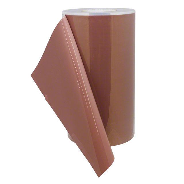

物料型号:H48-2K Thermal Conductive Pad on rolls
器件简介:该产品与t-Global CA合作,具有无载体、低接触热阻抗、无油铅、高介电击穿电压等特点。
引脚分配:文档中未提及引脚分配信息。
参数特性: - 厚度:0.1/0.15/0.2/0.3 mm - 颜色:深红色 - 构造:基于硅的陶瓷填料(无硅油) - 工作温度范围:-45至200摄氏度 - 密度:2.1 g/cm³ - 热导率:1.8 W/m.k - 硬度(邵氏A):60 - 热阻抗:在不同压力下有不同的值 - 断裂电压:1.2/2.5/3.5 kV - 总质量损失(TML):<0.5% - 拉伸强度:200 Psi - 伸长率:50% - UL阻燃等级:V-0 - 卷长/宽:50-320 米/毫米
功能详解:文档中未提供详细的功能解释。
应用信息:适用于电子元件如IC/CPU/MOS、LED、主板、电源、散热器、液晶电视、笔记本电脑、个人电脑、电信设备、无线中心等,以及DDR II模块、DVD应用、手机应用等。
封装信息:可提供带胶粘剂的背衬,具体型号、尺寸、胶粘剂类型和数量可以根据需求定制。
