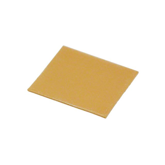

    热垫 黄色 19.05mm x 12.70mm 矩形 粘贴 - 双侧
DC0011/08-TG-A373F-0.25-2A 数据手册
物料型号:L37-3F / TG-A373F
器件简介:这是一种热垫材料,用于电子组件的散热,符合REACH、RoHS和UL标准。
引脚分配:文档中未提及引脚分配,因为这不是半导体器件。
参数特性: - 热阻与压力和偏转的关系图 - 热导率:1.5 W/mK - 硬度:75 Shore A - 厚度:0.25/0.3/0.45 mm 或 0.0098/0.0118/0.0177 英寸 - 颜色:黄色 - 加固载体:玻璃纤维网 - 阻燃等级:V-0 - 介电击穿电压:3.1/4.1/5.1 KV/mm - 重量损失:<1% - 密度:2 g/cm³ - 工作温度范围:-40~+200℃ - 体积电阻:>10^11 Ohm-m - 伸长率:5% - 拉伸强度:150 kgf/cm²
功能详解:热垫材料具有低延伸率和电绝缘性,易于组装,由硅胶、导热颗粒和玻璃纤维制成。
应用信息:适用于多种电子设备,如电动汽车、5G、自动驾驶系统、手机、AIOT、高性能计算、服务器、集成电路、CPU、MOS、LED、主板、电源、散热器、液晶电视、笔记本电脑、个人电脑、电信设备、无线中心、DDR II模块等。
封装信息:标准格式为片材,提供不同形状的预切割。
