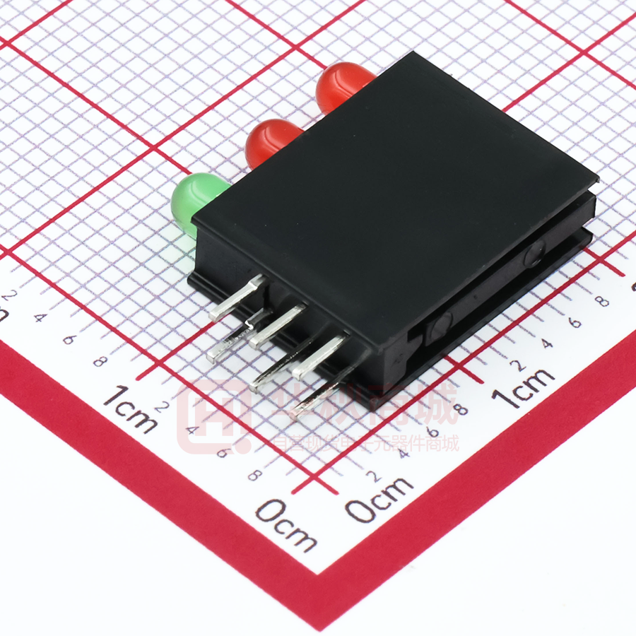

    发光二极管/LED 三孔三灯 上红红下绿 左正右负 外露 3.0mm 插件
JH-03A4RYGCW-ZF0717 数据手册
深圳市巨弘光电有限公司 SHENZHEN JUHONG OPTOELECTRONIC CO., LTD 样品承认书 客户名称: 产品描述:三孔三灯 上红红下绿 左正右负 外露 3.0mm JH-03A4RYGCW-ZF0717 产品型号: 2023-07-17 发行日期: 胶体颜色 代码 客户确认 C 无色透明 T 有色透明 D 无色非透明 E 有色非透明 确认 张惠琴 制作 陈定容 传真:+86 755 33580782 电话:+133 8037 7501 周小姐 地址:中国广东省深圳市宝安区沙井镇和二二路中盛科技园4栋3楼 PAGE 1/8 深圳市巨弘光电有限公司 SHENZHEN JUHONG OPTOELECTRONIC CO., LTD 特点 应用范围 ●使用寿命长 ●不同场合的阅读灯(汽车、巴士、飞机) ●亮度高 ●LCD 背光灯、指引灯 ●颜色种类丰富 ●娱乐、装饰、LED 光导纤维 ●朗伯辐射模式 ●补强照明、方向照明 ●节能环保 ●室内室外、商业居民、建筑照明 ●低直流电压工作 ●凹槽、架子底、桌面照明 ●冷光束,以触摸安全 ●系船柱、安全、园林照明 ●反应快 ●便携式灯(手电筒,自行车灯) ●光度可调 ●出口标志,销售点标志 ●不含紫外线 ●汽车灯(停止尾转,高位刹车灯,镜边重复) ●抗静电能力强 ●交通信号灯、路灯,铁路指示和路口指示 ●共晶制程 ●符合 RoHS 要求 角度图: 传真:+86 755 33580782 电话:+133 8037 7501 周小姐 地址:中国广东省深圳市宝安区沙井镇和二二路中盛科技园4栋3楼 PAGE 2/8 深圳市巨弘光电有限公司 SHENZHEN JUHONG OPTOELECTRONIC CO., LTD 光、电特性表@TJ=25℃ 项目 符号 条件 最小值 平均值 最大值 单位 顺向电压 R VF IF=20mA 1.9 -- 2.4 V 顺向电压 G VF IF=20mA 1.8 -- 2.3 V 反向电流 IR VR=5v -- -- 10 μA 角度 2θ1/2 IF=20mA --- 60 --- deg 亮度 R φV IF=20mA 50 -- 100 mcd 亮度 G φV IF=20mA 20 -- 40 mcd 工作电流 IF -- -- 20 -- mA 主波长 R λd IF=20mA 620 -- 630 nm 主波长 G λd IF=20mA 565 -- 575 nm 结点温度 TJ IF=20mA -- 125 -- ℃ 热阻 RJP IF=20mA -- 8 -- ℃/W 备注: 正向电压的测量公差为±0.1V、波长的测量公差为±2nm、亮度的测量公差为±5%、发光角度的测 量公差±10%。 最大绝对额定值 项目 脉冲电流 反向电压 功率 工作温度 储存温度 无铅焊接温度 符号 额定值 单位 IFP 30 mA VR 5 V PD 40 mW TOPR -40~+80 ℃ TSTG -40~+100 ℃ TSOL Max. 260℃ for 3sec Max. 260度不超过3秒 *最大正向电流条件:脉冲宽度≤10msec 占空比≤1 / 10。 *焊接位置离管体≥2mm,时间≤3S。 传真:+86 755 33580782 电话:+133 8037 7501 周小姐 地址:中国广东省深圳市宝安区沙井镇和二二路中盛科技园4栋3楼 PAGE 3/8 深圳市巨弘光电有限公司 SHENZHEN JUHONG OPTOELECTRONIC CO., LTD 波长特征: 相对发光强度与正向电流关系图: 传真:+86 755 33580782 电话:+133 8037 7501 周小姐 地址:中国广东省深圳市宝安区沙井镇和二二路中盛科技园4栋3楼 PAGE 4/8 深圳市巨弘光电有限公司 SHENZHEN JUHONG OPTOELECTRONIC CO., LTD 允许正向电流与温度关系图: 电流与电压关系图: 传真:+86 755 33580782 电话:+133 8037 7501 周小姐 地址:中国广东省深圳市宝安区沙井镇和二二路中盛科技园4栋3楼 PAGE 5/8 深圳市巨弘光电有限公司 SHENZHEN JUHONG OPTOELECTRONIC CO., LTD 相对发光强度与温度关系图: 晶片连接方式:1 串 1 并 传真:+86 755 33580782 电话:+133 8037 7501 周小姐 地址:中国广东省深圳市宝安区沙井镇和二二路中盛科技园4栋3楼 PAGE 6/8 深圳市巨弘光电有限公司 SHENZHEN JUHONG OPTOELECTRONIC CO., LTD 成品尺寸图(MM) : (注:) 1、所有尺寸单位为毫米 2、所有的尺寸公差为±0.1mm,除非另有说明。 传真:+86 755 33580782 电话:+133 8037 7501 周小姐 地址:中国广东省深圳市宝安区沙井镇和二二路中盛科技园4栋3楼 PAGE 7/8 深圳市巨弘光电有限公司 SHENZHEN JUHONG OPTOELECTRONIC CO., LTD 注意事项: 1) 焊接条件 ●请在离树脂底部2mm以上进行焊接。 ●烙铁:请在30W以下3S内进行1次焊接。 ●请避免树脂部分浸入锡槽。 ●浸焊后请避免矫正位置。 ●焊接时在引线架被加热的状态下请不要施加压力。 2) 引线架的成型及切割 ●成型位置请在卡点以下部分进行。 ●成型时请不要向封装外壳施加压力。 ●成型请在焊接前进行。 ●产品在高温的状态下进行引脚裁切会对元件造成损害,请在常温下进行引脚裁切。 3) 安装 ●请不要在引线架施加压力的状态下安装。 ●在电路板上安装时,安装孔距请与引线架保持一致 4) 防静电 ●本产品是对静电敏感的产品,在使用上需要十分注意。特别是在超过最大额定电流和电压时 会损害或破坏产品。在使用产品时请做好安全静电和电涌防护措施。 ●检查通电电路,电流开关时的电涌不要超过最大额定电流,对于驱动电路请插入适当的保护 电路。 ●使用中静电和电涌的措施:人体接地(通过1兆欧姆)、导电性垫子、导电性工作服、导电性 鞋和导电性容器都是比较有效果的。 ●烙铁请注意接地。另外,对于容易发生静电的环节,推荐使用离子发生器。 传真:+86 755 33580782 电话:+133 8037 7501 周小姐 地址:中国广东省深圳市宝安区沙井镇和二二路中盛科技园4栋3楼 PAGE 8/8
