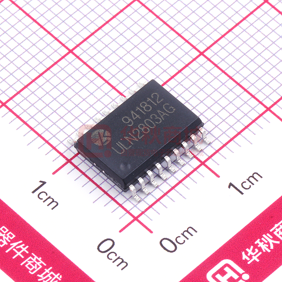

ULN2803A 兰科半导体达林顿驱动电路系列 ULN2803A 八路高耐压、大电流达林顿晶体管阵列 16 2C 17 1C 3B 1 15 3C 3B 2 14 4C 5B 3 6B 4 12 6C 7B 5 11 7C 9 COM 13 5C 8C 10 8 E ULN2803A 8B 6 ULN2803A 的每一路达林顿管串联一个 2.7K 的基 极电阻,在 5V 的工作电压下可直接与 TTL/CMOS 电路连接,可直接处理原先需要标准逻辑缓冲器 来处理的数据。 18 20 2B ULN2803A 是单片集成高耐压、大电流达林顿管阵 列,电路内部包含八个独立的达林顿管驱动单路。 电路内部设计有续流二极管,可用于驱动继电器、 步进电机等电感性负载。单个达林顿管集电极可 输出 500mA 电流。将达林顿管并联可实现更高的 输出电流能力。该电路可广泛应用于继电器驱动、 照明驱动、显示屏驱动(LED)、步进电机驱动和逻 辑缓冲器。 19 1B 引脚排列 7 描述 QFN20L 封装 1C 17 2C 16 3C 15 4C 14 5C 13 6C 12 7C 11 8C 10 9 E 8 8B 7 7B 6 6B 5 5B ULN2803A 4B 4 1、500mA 集电极输出电流(单路); 2、耐高压(50V); 3、输入兼容 TTL/CMOS 逻辑信号; 4、广泛应用于继电器驱动; 5、静电能力:8000V(HBM) 18 3B 3 特点 2 2B 1 1B COM SOP18 封装 典型应用 1、 继电器驱动; 2、 指示灯驱动; 3、 显示屏驱动。 深圳市兰科半导体科技有限公司 深圳市南山区桃源街道西丽云谷二期8栋208室 订购信息 型号 封装类型 温度范围 ULN2803A QFN20L Pb-Free -40℃ ~ +85℃ ULN2803A SOP18 Pb-Free -40℃ ~ +85℃ Rev 1.2 电话:0755-83037239         传真:0755-82941023 1 ULN2803A 电路原理图(单路达林顿) 钳位二极管公共端(C O M ) 输出(C ) 输入(B ) 2.7K Ω 7.2K Ω 3K Ω 公共端(E ) ULN2803A 单路驱动电路原理图 逻辑图 1C 2C 3C 4C 5C 6C 7C 8C 1B 2B 3B 4B 5B 6B 7B 8B COM 引脚定义 引脚编号 QFN20L SOP18 1 3 2 4 3 5 4 6 5 7 6 8 7 8 9 9 10 10 11 11 12 12 13 13 14 14 15 15 16 16 17 17 18 18 19 1 20 2 引脚名称 输入/输出 引脚功能描述 3B 4B 5B 6B 7B 8B E COM 8C 7C 6C 5C 4C 3C 2C 1C 1B 2B I I I I I I O O O O O O O O I I 3 通道输入管脚 4 通道输入管脚 5 通道输入管脚 6 通道输入管脚 7 通道输入管脚 8 通道输入管脚 空引脚 接地 钳位二极管公共端 8 通道输出管脚 7 通道输出管脚 6 通道输出管脚 5 通道输出管脚 4 通道输出管脚 3 通道输出管脚 2 通道输出管脚 1 通道输出管脚 空引脚 1 通道输入管脚 2 通道输入管脚 深圳市兰科半导体科技有限公司 深圳市南山区桃源街道西丽云谷二期8栋208室 Rev 1.2 电话:0755-83037239         传真:0755-82941023 2 ULN2803A 绝对最大额定值 (TA=25℃, 除另有规定外) 参数 符号 VCE VCOM VI ICP IOK IET TJ 集电极-发射极电压 COM 端电压 输入电压 集电极峰值电流 输出钳位二极管正向峰值电流 总发射极最大峰值电流 最高工作结温(2) 焊接温度 储存温度范围 SOP18封装 功耗(1) (2) QFN20L封装 Tstg PD 值 -0.5~50 50 -0.5~30 500 500 -2.5 150 260 -60 ~ +150 0.54/0.625(3) 单位 V V V mA/ch mA A ℃ ℃,10s ℃ W 1.3 注:1、最大功耗可按照下述关系计算 PD  T j  TA  /  JA 2、Tj(max)为 150℃,TA 表示电路工作的环境温度; 3、在玻璃环氧树脂 PCB 板上(30×30×1.6mm 铜 50%) 。 推荐工作条件 (TA=25℃, 除另有规定外) 参数 集电极-发射极电压 符号 VCE 输出电流 IOUT 控制信号输入电压 输入电压 (输出开启) 输入电压(输出关断) 钳位二极管反向电压 钳位二极管正向峰值电流 工作温度范围 VIN 功耗 条件 TPW=25ms TA=85℃ TJ=120℃ Duty=10% 最小值 0 0 最大值 50 233 Duty=50% 0 70 0 24 V 2.8 24 V 0 0.7 50 350 +85 0.325 0.6 V V mA ℃ W W Iout=400mA hFE=800 VIN(ON) VIN(OFF) VR IF TA PD -40 TA= 85℃ SOP18 封装 QFN20L 封装 --- 单位 V mA/ch 注:在玻璃环氧树脂 PCB 板上(30×30×1.6mm 铜 50%) 。 深圳市兰科半导体科技有限公司 深圳市南山区桃源街道西丽云谷二期8栋208室 Rev 1.2 电话:0755-83037239         传真:0755-82941023 3 ULN2803A 电参数特性表 (TA=25℃, 除另有规定外) 参数 测试图 VI(ON) 导通状态输入电压 图4 VCE(SAT) 集电极-发射极饱和压降 图5 VF 钳位二极管正向压降 ICEX 集电极关断漏电流 图8 图1 图2 II 输入电流 图4 IR CIN tPLH tPHL 钳位二极管反向电流 输入电容 传输延迟 低-高 传输延迟 高-低 图7 图9 图9 测试条件 IC=200mA VCE=2V IC=250mA IC=300mA VI=2.4V IC=30mA VI=2.4V IC=60mA VI=2.4V IC=120mA VI=2.4V IC=240mA VI=2.4V IC=350mA IF=350mA VCE=50V II=0 VCE=50V TA=85℃ VI=0V VIN=12V VIN=6V IC=60mA VIN=4.5V VIN=2.4V VR=50V VL=12V RL=45Ω VL=12V RL=45Ω 最小 典型 1.9 2.0 2.1 0.78 0.82 0.9 1.1 1.25 1.4 4 1.7 1.1 0.35 15 0.15 0.15 最大 2.4 2.7 3 单位 V V 1.6 50 100 V μA mA 100 1 1 μA pF μs μs 参数测试原理图 Open Open VCE VCE ICEX ICEX Open VI 图1 ICEX测试电路 图2 ICEX测试电路 Open Open VCE II(off) IC II(on) VI 图3 II (off)测试电路 Open 图 4 II 测试电路 VR Open IR hFE=IC/II II VCE Open Ic 图5 HFE,VCE(sat)测试电路 深圳市兰科半导体科技有限公司 深圳市南山区桃源街道西丽云谷二期8栋208室 图7 IR测试电路 Rev 1.2 电话:0755-83037239         传真:0755-82941023 4 ULN2803A Open VF VCE VI(on) Ic Open 图6 VI (on)测试电路 图8 VR测试电路 50% 50% Input IF tPHL Output tPLH 50% 50% Input Open VL RL 信号源 Output + CL=15pF 图 9 传输延时波形图 备注:图 9 中电容负载为示波器探头寄生电容 深圳市兰科半导体科技有限公司 深圳市南山区桃源街道西丽云谷二期8栋208室 Rev 1.2 电话:0755-83037239         传真:0755-82941023 5 ULN2803A 典型应用 1B 1B 1C 1C 继电器 2B 1B 1C 2C 继电器 3B 2C 3C 继电器 4K 4K ULN2803A MCU 等 控 制 器 4K 4B 4K 5B 4K 6B 3C 4C 步进电机 4C 5C 5C 6C 蜂鸣器 4K 7B 6C 7C 发光LED二极管 8B 7C 8C 发光LED二极管 4K 4K E E COM COM +12V 104 图 10 ULN2803A 应用示意图 考虑到目前有些应用采用了带上拉电阻的单片机,在上电时单片机输出状态不定,此时 ULN2803A 输入 级会受单片机上拉电阻影响而将负载打开,为了避免负载的误动作建议存在此种应用问题的客户在输入级 接 1 个 4K 的对地的下拉电阻,如上图所示 深圳市兰科半导体科技有限公司 深圳市南山区桃源街道西丽云谷二期8栋208室 Rev 1.2 电话:0755-83037239         传真:0755-82941023 6 ULN2803A 封装外形尺寸图 QFN20L: D1 D b 20 L 1 E1 E K e A EXPOSED THERMAL PAD ZONE BOTTOM VIEW A3 A1 SYMBOL MILLMETER MIN NOM MAX A 0.70 0.75 0.80 A1 0.00 - 0.05 A3 0.203REF b 0.20 0.25 0.30 D 3.90 4.00 4.10 E 3.90 4.00 4.10 D1 2.20 2.30 2.40 E1 2.20 2.30 2.40 E 0.50TYP K 0.20 - - L 0.30 0.40 0.50 深圳市兰科半导体科技有限公司 深圳市南山区桃源街道西丽云谷二期8栋208室 Rev 1.2 电话:0755-83037239         传真:0755-82941023 7 ULN2803A SOP18: D A3 A2 A 0.25 c A1 L L1  b b1 E1 E c1 c BASE METAL WITH PLATING b e SYMBOL MILLMETER MIN NOM MAX A - - 2.70 A1 0.08 0.18 0.28 A2 2.10 2.30 2.50 A3 0.92 1.02 1.12 b 0.35 - 0.44 b1 0.34 0.37 0.39 c 0.26 - 0.31 c1 0.24 0.25 0.26 D 11.25 11.45 11.65 E 10.10 10.30 10.50 E1 7.30 7.50 7.70 e L 1.27BSC 0.70 L1  0.85 1.00 1.40BSC 0° 深圳市兰科半导体科技有限公司 深圳市南山区桃源街道西丽云谷二期8栋208室 - 8° Rev 1.2 电话:0755-83037239         传真:0755-82941023 8
ULN2803AG
物料型号:ULN2803A
器件简介: - ULN2803A是一款单片集成的高耐压、大电流达林顿管阵列,包含八个独立的达林顿管驱动单路。 - 内部设计有续流二极管,适用于驱动继电器、步进电机等电感性负载。 - 单个达林顿管集电极可输出500mA电流,通过并联可实现更高的输出电流。 - 广泛应用于继电器驱动、照明驱动、显示屏驱动(LED)、步进电机驱动和逻辑缓冲器。
引脚分配: - ULN2803A的引脚定义包括输入管脚(B)、输出管脚(C)、公共端(E)和钳位二极管公共端(COM)。 - 引脚编号从1到20,每个通道都有对应的输入和输出管脚。
参数特性: - 集电极-发射极电压(VCE):-0.5~50V - 输入电压(Vin):-0.5~30V - 集电极峰值电流(Icp):500mA/ch - 输出钳位二极管正向峰值电流(Iok):500mA - 总发射极最大峰值电流(IET):-2.5A - 最高工作结温(Tj):150℃ - 焊接温度:260℃,10s - 储存温度范围(Tstg):-60~+150℃
功能详解: - ULN2803A的每一路达林顿管串联一个2.7K的基极电阻,可在5V工作电压下与TTL/CMOS电路连接。 - 具有500mA的集电极输出电流(单路)、耐高压(50V)、输入兼容TTL/CMOS逻辑信号。
应用信息: - 典型应用包括继电器驱动、指示灯驱动和显示屏驱动。
封装信息: - 提供QFN20L和SOP18两种封装类型,均为无铅(Pb-Free)。 - 封装的尺寸和引脚布局在文档中有详细描述。
