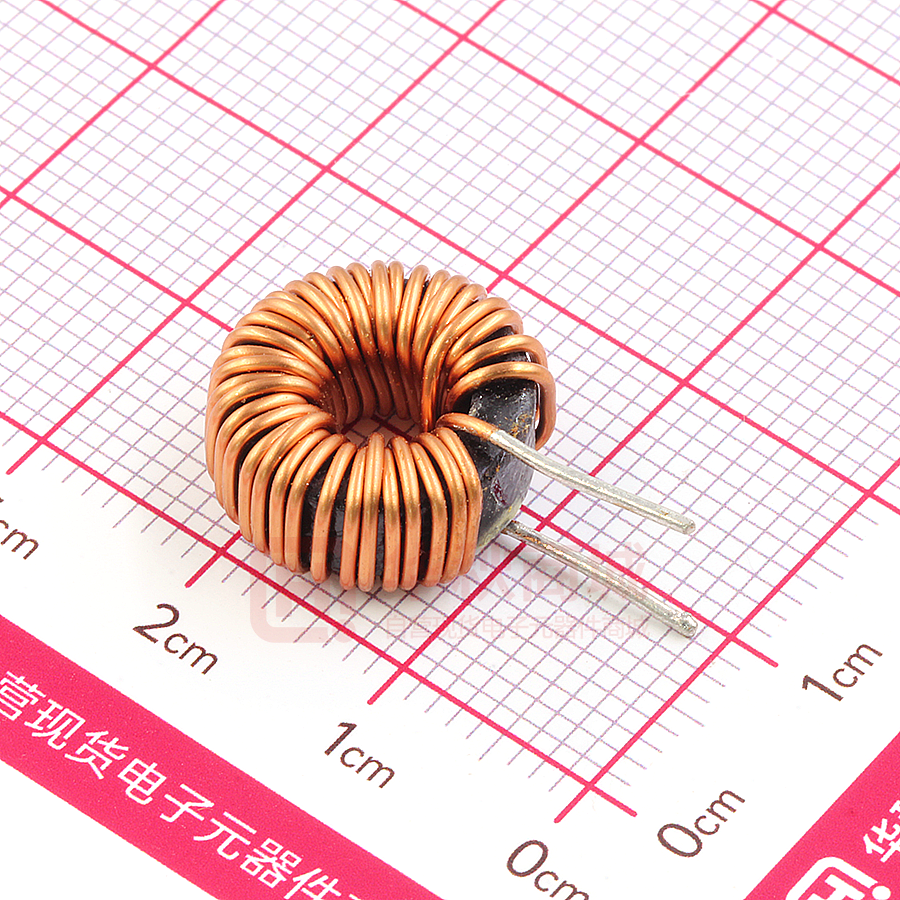

    插件,D=15.8mm
    色环电感 100μH ±10% 3.8A 插件,D=15.8mm
XR050125T101MVL7 数据手册
东莞市祥如电子有限公司 产品规格书 裸体磁环体积 13.5*7*5.5mm 材质 铁硅铝磁粉芯 品名/型号 XR050125T101MVL7 导感率 /125 Materials Sendust Cores 组成 6%AL 9%Si 85%Fe 2. 电路图: 1.尺寸图:(单位:mm) S F 圈数(TS):38TS(参考) 位置 A B C D E 尺寸(mm) 15.8 8.0 10.0 1.0 0.7 绕法:立式 3.材料列表: 项目 材料/线径、根数 厂商 温度 UL 编号 磁环 050-125(CS127125) Win Tour 130℃ 无套 线 (QA-1/155)漆包线-Φ0.7mm YiDa 130℃ 纯铜 4.注意事项: 1.绕线须紧密均匀平整,铜线不可破皮现象。 2.引脚长度10mm 。 3.包装方式:500PCS/大袋 5.电气 特征: 编号 项次 终端 数值 测试条件 测试仪器 1 电感量 L(S-F) 100UH (±10%) 1KHz/0.3V TH-2811D 2 额定电流 L(S-F) 3.8A(±5%) 电路板实测 E1412A 3 峰值(瞬间)电流 L(S-F) 3.8A-7A(±5%) 电路板实测 E1412A 制作者 操作 过审
