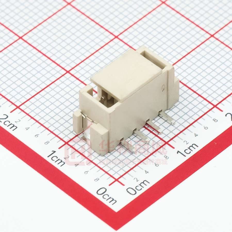

    SMD,P=2.5mm
    线对板针座 1x4P 立贴 间距:2.5mm
2.54-4PLTDK 数据手册
0 1 2 4 3 5 6 8 7 REV. 9 EC# DATE 初版发行 1.00 11 10 DESCRIPTION DRAWN CHECK APPROVED 2018-04-22 A A 4 DIMC±0.25 DIMB±0.2 DIMA±0.2 深 15 12.5 7.5 B (6.5) 5.90 N-0.63±0.03(SQ) 2.5±0.15(PITCH) 市 圳 C 1 40.00 42.50 32.50 37.50 40.00 13 30.00 35.00 37.50 12 27.50 32.50 35.00 11 25.00 30.00 32.50 10 22.50 27.50 30.00 20.00 25.00 27.50 8 17.50 22.50 25.00 7 15.00 20.00 22.50 6 12.50 17.50 20.00 5 10.00 15.00 17.50 4 7.50 12.50 15.00 3 5.00 10.00 12.50 (8.6) B C 8.35±0.25 2 2 2.50 7.50 10.00 Pin DIM.A DIM.B DIM.C 线路板(厚度:1.6mm) 韩 DIMA±0.1 2.5±0.05 1.3(min) D 有 技 科 6.50 3.4 1.工作温度:-25°C~85°C. 2.适用线规:AWG#30~#22. 3.额定电压:250V DC/AC(rms). 4.额定电流:3.0A. 5.接触电阻:≤20m?. 6.耐压值:1000V AC/minute. 7.绝缘电阻:≥1000M?. 5.95 8.0±0.20 4 F 3 2 8.35±0.25 FITTING NAIL 1 PCS 材质:LCP (UL94V-0),颜色:本色或黑色 2 PCS 材质:磷青铜,电镀:镀亮锡60u"MIN PIN n PCS 材质:黄铜,电镀:镀亮锡60u"MIN Housing 1 PCS 材质:LCP (UL94V-0),颜色:本色或黑色 Q'TY DESCRIPTION NAME NO. G Cap 2.9 公 1 1.80(min) 限 0.13 2.00 E 1.1±0.10 3.00 E 0.80 35.00 14 9 3 首 D 15 F G 李春风 DRAW : DESIGN: GENERAL TOLERANCES DIM TOL X. H 0 1 2 3 4 DIM DEG X°. ±3.00° X.X ±0.35 X.X° ±2.00° X.XX X.XXX ±0.25 X.XX° ±1.00° ±0.15 X.XXX° 5 6 钟华华 CHECK: APPROVED 罗孝金 司 深圳市首韩科技有限公司 2018-04-22 2018-04-22 2018-04-22 CUSTOMER DRAWING 7 DRAW NAME: TITLE: WAFER 2.5BLTA NX 2 SERIES: H DRAW NO. UNIT: SHEET: P/N: SCALE REV. 1.00 8 2.54-4P LTDK 2021 SERIES 9 N/A mm 10 1/1 11 深圳市首韩科技有限公司 SHENZHEN SHOUHAN TECHNOLOGYCO.,LTD Tel: 0755-27597601 Fax: 0755-27597491 认 FOR APPROVAL 产品名称 Project: 韩 科 规格型号 Part No: 有 户 Customer: 技 客 限 公 SPECIFICATION 书 司 承 针座 2.54-4P LTDK 贵公司承认印 Approal slgnatures 签 章/Signatures 圳 市 首 料 号/Part No. 深 日期 Date: 拟制/Drawn 李春风 审核/Check 钟华华 批准/Approved 罗孝金 1 深圳市首韩科技有限公司 Time:96h 时间:96 小时 Temperature:+85±3℃ 温度:+85±3℃ Heat test 耐热性 7.3 Appearance:N0 Damage 外观:无损坏 Contact resistance: ≤20 mΩ 接触电阻:≤20 mΩ Time:48h 时间:48 小时 司 Temperature:-25±3℃ 温度:-25±3℃ Cold test 耐冷性 7.4 Appearance:N0 Damage 外观:无损坏 公 Contact resistance:≤20 mΩ 接触电阻:≤20 mΩ Low temperature:-25±3℃ 低温:-25±3℃ 限 High temperature:85±3℃ 高温:85±3℃ For 5 cycles.test after keeping in Normal Condition for 30 min. 5 次循环后,放置在正常环境中 30 分钟,在进 行测试 Appearance: N0 Damage 外观:无损坏 技 有 Temperature Cycling 温度循环 7.5 韩 科 Contact resistance: ≤20 mΩ 接触电阻:≤20mΩ 7.6 深 圳 市 首 lnvariab lenes humidity 恒定湿热 7.7 Salt Spray 盐雾试验 Temperature:60±2℃ 温度:60±2℃ Relative humidity:90%-96% RH 相对湿度:90%-96% RH Tim:96h 时间:96 小时 Appearance:N0 Damage 外观:无损坏 Contact resistance: ≤20 mΩ 接触电阻:≤20 mΩ lnsulation Resistance: ≥100MΩ 绝缘电 阻:≥100 MΩ Salt concentration: 5±1% 浓度:5±1% Temperature:35±2℃ 温度:35±2℃ Tim:16±2h 时间:16±2 小时 After salt is removed by running wafer and A drop is removed ,it is measured. 把试验样品从试验箱顶悬挂下来,采用浓度 (5±1)%的 氯化钠溶液,连续雾化 16 小时, 试 验后用流动的蒸馏水 轻轻洗去表面沉积物, 在常 温常驻湿条件下恢复 1-2 小时,外观无损伤 Appearance:N0 Damage 外观:无损坏 Contact resistance: ≤20 mΩ 接触电阻:≤20 mΩ 深圳市首韩科技有限公司 1、 SCOPE: (适用范围) This specification covers production and inspection of Connector. 1.1 本规范内容适用于本公司普通系列型条形连接器(针座)产品的生产与检验. 2、 USE CONDITION: (使用条件) Ambient temperature Range:-25℃~+85℃ 2.1 司 环境温度:-25℃~+85℃ 2.2 Applicable PC board thickness:0.6~1.2mm 公 适用 PC 板厚度:0.6~1.2 mm 3、 Appearance and Dimension:(外观及尺寸) Appearance:Product surface without defect、dirt、crack、and mechanical damang, 限 3.1 Contact without rust,plating not oxided and not peeled. 有 产品表面不应有对制品有害的缺陷、污垢、裂痕及机械损伤;接触件无锈蚀、镀层 氧化、脱落等现象. Dimension:According to drawings 技 3.2 外形尺寸:依照附图 Exchangable:Exchangable with same specification products. 科 3.3 互换性:相同规格应能互换 材 料 Type 类 型 Terminal 端子 Contact 插 簧 市 Plastic 塑 壳 圳 Housing 孔 座 深 OpeningWafer 开口针座 Lips Wafer 闭口针座 Tiepian Wafer 卧贴针座 立贴针座 Material 材 料 Finish 表面处理 Phosphor bronze 锡青磷铜 厚 0.15mm Tin Plating:3~4μm 镀锡:3~4μm 首 P/N 零件名称 韩 4、Material: Contact 插 针 Plastic 塑 壳 Contact 插 针 Plastic 塑 壳 Contact 插 针 Solder tabs 焊护耳 Plastic 塑 壳 Nylon66 UL94V-0 Phosphor bronze 锡青磷铜 厚 0.30mm Nylon46 UL94V-0 Phosphor bronze 锡青磷铜 厚 0.30mm PBT UL94V-0 Phosphor bronze 锡青磷铜 厚 0.30mm Phosphor bronze 锡青磷铜 厚 0.25mm Nylon46 UL94V-0 Expiain 说 明 Color:White 颜色:白色 Tin Plating:3~4μm 镀锡:3~4μm Color: Beige 颜色:米色 Gold Plating:3~4μ〃m 镀金:3~4μ〃m Color: White 颜色:白色 Tin Plating:3~4μm 镀锡:3~4μm Tin Plating:3~4μm 镀锡:3~4μm Color: Beige 颜色:米色 RoHS Comp liant 深圳市首韩科技有限公司 5、Electriacl Performance: 电 气 性 能 Ltem 项目 N0. 序号 Requirement 技术要求 Voltage Rated 额定电压 2 50V AC DC 5.2 Current Rated 额定电流 3A AC DC 5.3 Contact Resistance 5.4 Insulation Resistance 司 5.1 ≤20 mΩ 公 接触电阻 ≥1000MΩ 限 绝触电阻 Dielectric Strength 5.5 ≥1000V AC/minute 有 耐压 技 6、Mechanical Performance: 机械性能 Ltem 项 目 6.1 Male contact Retention force PIN 针固定力 ≥15N per pin 6.2 Female contactRetention force 端子固定力 ≥15N per pin 6.3 Plug-in force 插入力 ≤3N Plug-out force 拔出力 ≥0.5N 首 韩 科 N0. 序号 市 6.4 深 圳 7、Endurance Characteristics: 环 境 性 能 N0. Ltem 序号 项 目 7.1 Soldering rest 可焊性 Resistance to soldering Heat 耐焊接热 per pin per pin Requirement 技术要求 Time:2.5±0.5S 时间:2.5±0.5S Temperature:260±5℃ 温度:260±5℃ Area of Soldering: ≥95% 焊锡面积:≥95% Time:5±1S 7.2 Requirement 技术要求 时间:5±1S Temperature:260±5℃ 温度:260±5℃ Appearance:N0 Damage 外观:无损坏
