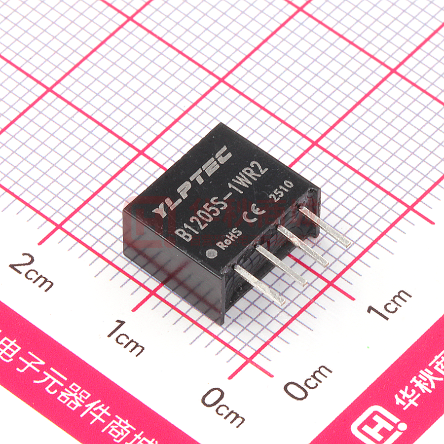

B1205S-1WR2
B1205S-1WR2
    YLPTEC(易川)
    SIP,11.6x6mm
    DC-DC 输入电压10.8V~13.2V 输出电压5V输出功率1W200mA
B1205S-1WR2 数据手册
DC/DC 电源模块-定压系列 1W, 1.5KV 隔离, DIP4 封装 DC/DC ● Isolation voltage 1.5KVdc ● range: -40 ~ +105°C ambient ● RoHS compliant ● Industrial standard DIP4 package ● Certified to CE ● Input/ Output Isolation Voltage:1.5kvdc 选型表 输入电压 (VDC) 输出 产品型号 标称值 (范围值) B0303S-1WR2 满载效率 % (Min,Typ) 最大容性负载 (µF) 输出电压 (VDC) 最小电流 (mA) 最大电流 (mA) 3.3 0 303 78/82 4000 B0305S-1WR2 3.3 5 0 200 80/83 4000 B0309S-1WR2 (2.97-3.63) 9 0 111 81/84 2000 B0312S-1WR2 12 0 84 82/85 1000 B0503S-1WR2 3.3 0 303 80/83 4000 B0505S-1WR2 5 0 200 84/86 4000 B0509S-1WR2 5 9 0 111 84/86 2000 B0512S-1WR2 (4.5-5.5) 12 0 84 85/88 1000 B0515S-1WR2 15 0 67 85/88 680 B0524S-1WR2 24 0 42 86/89 560 B1203S-1WR2 3.3 0 303 81/84 4000 B1205S-1WR2 5 0 200 82/86 4000 9 0 111 84/87 2000 12 0 84 84/87 1000 B1215S-1WR2 15 0 67 86/88 680 B1224S-1WR2 24 0 42 86/89 560 5 0 200 82/85 4000 12 0 84 86/89 1000 B1515S-1WR2 15 0 67 86/89 680 B2403S-1WR2 3.3 0 303 82/84 4000 B2405S-1WR2 5 0 200 85/87 4000 9 0 111 85/88 2000 12 0 84 85/88 1000 B2415S-1WR2 15 0 67 85/88 680 B2424S-1WR2 24 0 42 86/89 560 B1209S-1WR2 B1212S-1WR2 12 (10.8-13.2) B1505S-1WR2 B1512S-1WR2 B2409S-1WR2 B2412S-1WR2 1/6 15 (13.5-16.5) 24 (21.6-26.4) 易川科技 WWW.YLPTEC.COM V1.00 06/2013 DC/DC 电源模块-定压系列 1W, 1.5KV 隔离, DIP4 封装 DC/DC 输入特性 项目 工作条件 Min. Typ. Max. 3.3VDC 输入 -- 370/3 --/15 5VDC 输入 -- 230/3 --/15 12VDC 输入 -- 99/3 --/15 24VDC 输入 -- 51/3 --/15 -- 15 -- 3.3VDC 输入 -0.7 -- 5 5VDC 输入 -0.7 -- 9 12VDC 输入 -0.7 -- 18 24VDC 输入 -0.7 -- 30 单位 输入电流(满载/空载) mA 反射纹波电流 冲击电压 mA VDC 输入滤波器类型 电容滤波 热插拔 不支持 输出特性 项目 工作条件 Min. Typ. 输出电压精度 线性调节率 负载调节率 纹波噪声 温度漂移系数 见包络曲线图 输入电压变化±1% 3.3VDC 输出 -- ±1.5 其他输出 -- ±1.2 -- 3.3DC 输出 -- 10 -- 5VDC 输出 -- 8 -- 10%到 100% 9VDC 输出 -- 8 -- 负载 12VDC 输出 -- 7 -- 15VDC 输出 -- 6 -- 24VDC 输出 -- 6 -- 20MHz 带宽 -- 45 70 mVp-p 满载 -- ±0.03 -- %/℃ % 短路保护 2/6 单位 Max. 可持续,自恢复 易川科技 WWW.YLPTEC.COM V1.00 06/2013 DC/DC 电源模块-定压系列 1W, 1.5KV 隔离, DIP4 封装 DC/DC 通用特性 项目 工作条件 Min. Typ. Max. 单位 绝缘电压 输入-输出,测试时间 1 分钟,漏电流小于 1mA 1500 -- -- VDC 绝缘电阻 输入-输出,绝缘电压 500VDC 1000 -- -- MΩ 隔离电容 输入-输出,100KHz/0.1V -- 20 工作温度 温度≥85℃降额使用,(见图 3) -40 -- 105 -55 -- 125 Ta=25℃,输入标称,输出满载 -- 15 -- 无凝结 -- -- 95 %RH 焊点距离外壳 1.5mm,10 秒 -- -- 300 ℃ 满载,标称输入电压 -- 220 -- kHz MIL-HDBK-217F@25℃ 3500 -- -- kHours 储存温度 工作时外壳升温 储存湿度 引脚耐焊接温度 开关频率 平均无故障时间(MTBF) pF ℃ 物理特性 外壳材料 黑色阻燃耐热塑料(UL94V-0) 封装尺寸 11.60 x 6.00 x 10.16mm 重量 1.6g 冷却方式 自然空冷 EMC 特性 传导骚扰 EMI EMS 3/6 CISPR32/EN55032 CLASS B(推荐电路见图 5) 辐射骚扰 CISPR32/EN55032 CLASS B(推荐电路见图 5) 静电放电 IEC/EN61000-4-2 Contact ±8KV perf. Criteria B 易川科技 WWW.YLPTEC.COM V1.00 06/2013 DC/DC 电源模块-定压系列 1W, 1.5KV 隔离, DIP4 封装 DC/DC 产品特性曲线图 误差包络曲线图(3.3VDC输出) 误差包络曲线图(其他输出) +15% +12% +10% 输出电 压精度 +5% . Typ. +2.0% 0% Min. -5% Max. +5% -5.0% 输出电 压精度 Max. 0% -5% Typ. +2.5% Min. -2.5% -7.5% -10% -10% -12% 10% 20% 40% 60% 80% 100% 10% 20% 40% 60% 输出电流百分比 输出电流百分比 (标称输入电压) 图1 (标称输入电压) 图2 80% 100 % 温度降额曲线图 输出功率百分比(%) 120 100 80 60 安全工作区 40 20 0 -40 0 40 85 105 环境温度(℃) 图3 4/6 易川科技 WWW.YLPTEC.COM V1.00 06/2013 DC/DC 电源模块-定压系列 1W, 1.5KV 隔离, DIP4 封装 DC/DC 外观尺寸/建议印刷版图 注: 11.50 [0.45] 尺寸单位:mm[inch] 端子直径公差:±0.10[±0.004] 10.20[0.40] 未标注之公差:±0.50[±0.020] 3.20 [0.13] 0.50 [0.02] 前视图 7.62 [0.30] 2.54 [0.10] 3 4 1.67 [0.07] 2 0.25 [0.01] 1 底视图 6.10 [0.24] 0.50 [0.02] 引脚 功能 1 GND 2 Vin 3 -Vo 4 +Vo NC:不能与任何外部电路链接 电路设计与应用 +Vo Vin Cin DC DC Cout GND 0V 图4 Vin(VDC) Cin(µF) Vo(VDC) Cout(µF) 3.3/5 4.7 3.3/5 10 12 2.2 9 4.7 15 2.2 12 2.2 24 1 15 1 -- -- 24 0.47 推荐容性负载值表(表 1) 推荐电路参数值表 输入电压(VDC) 3.3/5/12/15/24 C1 4.7µF /50V C2 4.7µF /50V C3 参考图 4 中 Cout 参数 CY 270pF/2kV LDM 6.8µH LDM Vin Vin C1 GND +Vo DC/DC C2 GND C3 LOAD EMI 0V CY 图5 5/6 易川科技 WWW.YLPTEC.COM V1.00 06/2013 DC/DC 电源模块-定压系列 1W, 1.5KV 隔离, DIP4 封装 DC/DC 1. 典型应用 若要求进一步减小输入输出纹波,可在输入输出端连接一个电容滤波网络,应用电路如图 4 所示。 但应注意选用合适的滤波电容。若电容太大,很可能会造成启动问题。对于每一路输出,在确保安全可靠工作的条 件下,推荐容性负载值详见表 1。 2. EMC 典型推荐电路 见图 5 标注:  输入电压不能超过所规定范围值,否则可能造成永久性不可恢复的损坏;  如没有特殊说明,本手册的参数都在 25℃,湿度 40%~75%,输入标称电压和输出纯电阻模式满负载下测得;  所有指标测试方法均依据本公司企业标准。 中山市易川电子科技有限公司 销售邮箱:sales01@ylptec.com 技术支持邮箱:fae@ylptec.com 6/6 易川科技 WWW.YLPTEC.COM V1.00 06/2013
