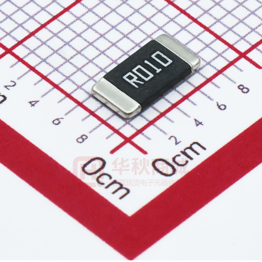

    电流采样电阻 2512 10mΩ ±1% ±50ppm/℃ 3W
HOJLR2512-3W-10mR-1% 数据手册
HoJLR2512封体合金系列规格书 系列号 HoJLR 修订日期 2020-04-13 版本号 Ho-A0 规格书 Specification 制造商:深圳市毫欧电子有限公司 适用:本规格书适用于深圳市毫欧电子有限公司封体合金电阻 HoJLR2512系列产品选型。  产品特点 Features 合金芯片,封体工艺,焊接性能良好  高可靠性,高过载能力,产品精度高  使用温度范围较宽无感型设计 符合 ROHS 要求和无卤要求  产品名称Product Name 封体合金电阻  产品型号Product number Ho JLR 2512 3W 制造商 产品类别 封装 额定功率 2W 毫欧电子 封体合金 100mR 阻值 0.5~10mR 1% 精度 D=±0.5% F=±1% 2512 3W 0.5~500mR J=±5% 具体参数请查看下页详情 地址:深圳市龙华新区观澜大布头路南通邦高新产业园 A 栋 8 楼 深圳市毫欧电子有限公司 | 电话: 0755-81488408 | 传真: 0755-22630181 | 网址: www.moolee.com.cn HoJLR2512封体合金系列规格书  产品尺寸 Product size 封装 2512  系列号 HoJLR 修订日期 2019-04-13 版本号 Ho-A0 (Unit:mm) W L C T 阻值 功率 0.5~10mR 2W 6.4±0.2 3.2±0.2 0.9±0.2 0.6±0.2 0.5~500mR 3W 6.4±0.2 3.2±0.2 0.9±0.2 0.7±0.2 电气参数 Electrical parameter 额定功率 Rated power 2W、3W 阻值范围 Resistance range 0.5mR~500mR 最大额定电流 Max.Rated Current 2.45A~77.45A 准确度等级 AccuracyClass 0.5%、1%、5% 电阻温度系数 T.C.R ( ppm / ℃ ) ±50 (2mR~500mR)、±100 (0.5mR~1mR) 工作温度范围 Operating Temperature Range -50℃~+170℃  功率曲线 Power curve 操作温度范围 - 50 ~+170 ℃电阻温度达到 70℃时降功率 示意图 100 70 负 80 载 功 60 率 比 40 (%) 20 0 -50 0 25 50 75 100 125 150 170 环境温度 地址:深圳市龙华新区观澜大布头路南通邦高新产业园 A 栋 8 楼 深圳市毫欧电子有限公司 | 电话: 0755-81488408 | 传真: 0755-22630181 | 网址: www.moolee.com.cn HoJLR2512封体合金系列规格书 系列号 HoJLR 修订日期 2019-04-13 版本号 Ho-A0 额定电流计算公式 The rated current is calculated by the following Formu  I :Rated Current (A) I = 𝐏/𝐑 P:Rated Power (W) R:Resistance Value (Ω) 建议焊盘尺寸 Recommended Solder Pad Dimension (Unit:mm)  L B A Cu Trace  封装 阻值mR A L B 2512 0.5~500 4.0 4.1 2.1 Sensing Trace 建议焊接参数 / Recommended Customer Soldering Parameters 预热: 150 to 180 ℃, 90±30秒 , 焊接区 : 230℃ 或更高 , 30±10 秒 峰值: 260±5℃,5秒. Time (sec) 波峰焊曲线图 回流焊曲线图  彩带尺寸 Ribbon size(Unit:mm) A 3.6±0.2 B W F E P1 P2 P0 6.9±0.2 12±0.2 5.5±0.05 1.75±0.1 4.0±0.1 2±0.05 4±0.05 D0 T Φ 1.5+0.1 0.85±0.15 地址:深圳市龙华新区观澜大布头路南通邦高新产业园 A 栋 8 楼 深圳市毫欧电子有限公司 | 电话: 0755-81488408 | 传真: 0755-22630181 | 网址: www.moolee.com.cn HoJLR2512封体合金系列规格书  HoJLR 修订日期 2019-04-13 版本号 Ho-A0 卷轴规格 Reel Specification ΦA 178±2  系列号 ΦB 60±1 ΦC 13±1 W 9±1 T 15.4±2 Packaging Quantity 4000PCS 可靠性测试 Reliability Tests Reference standard Test Items Temperature Coefficient IEC60115-1-4.8 JIS-C5201-4.8 of Resistance Condition of Test +25℃ ~ +125℃ Test Limits Refer 4.0 Load Life IEC60115-1-4.25.1 JIS-C5201-4.25.1 1000hours at rated power, 70℃, < ±1% 1.5hours “ON”, 0.5hour “OFF” Short Time Overload IEC60115-1-4.13 JIS-C5201-4.13 5 X rated power for 5s < ±1% Moisture no Load IEC60115-1- 4.24.2.1a) JIS-C5201- 4.24.2.1a) 85℃, 85%RH, 1000hrs < ±1% Temperature cycle IEC60115-1-4.19 JIS-C5201-4.19 -55℃ & +155℃, 100cycle, 15min per extreme condition < ±1% Resistance to Soldering Heat IEC60115-1-4.18 JIS-C5201-4.18 260±5℃ for 10±1 sec < ±0.5% Solderability IEC60115-1-4.17 JIS-C5201-4.17 245±5℃, 2±0.5sec IEC60115-1- 4.23.2 155℃, 1000hrs < ±1% Low Temperature Storage EC60115-1- 4.23.4 JIS-C5201-4.23.4 -55℃, 1000hrs 100 MΩ High Temperature Exposure JIS-C5201-4.23.2 At least 95% of surface area of electrode shall be covered with new solder 地址:深圳市龙华新区观澜大布头路南通邦高新产业园 A 栋 8 楼 深圳市毫欧电子有限公司 | 电话: 0755-81488408 | 传真: 0755-22630181 | 网址: www.moolee.com.cn
