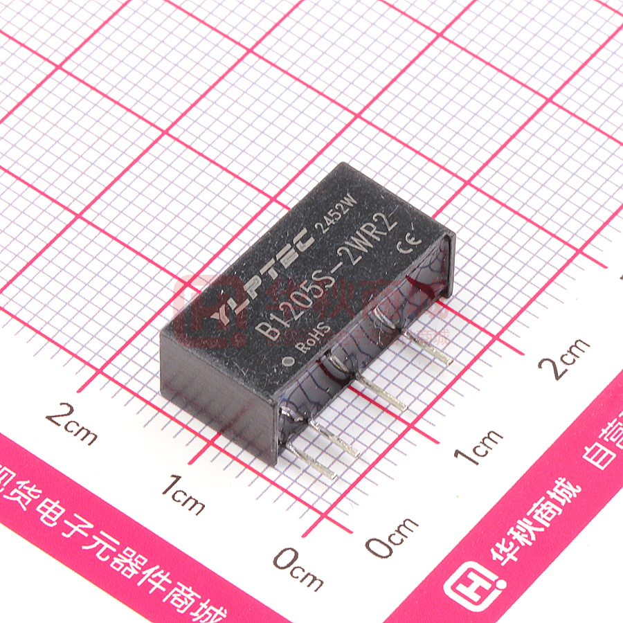

    B1205S-2WR2定电压输入,隔离非稳压输出,2W 隔离电压:1500VDC 效率:高达 80% 工作环境温度:-40℃~+85℃ MTBF≥350 万小时(3500000Hrs) 输出 短路保护...
B1205S-2WR2 数据手册
DC/DC 电源模块-定压系列 2W, 1.5KV 隔离, DIP6 封装 DC/DC ● Isolation voltage 1.5KVdc ● range: -40 ~ +105°C ambient ● RoHS compliant ● Industrial standard DIP6 package ● Certified to CE ● Input/ Output Isolation Voltage:1.5kvdc 选型表 输入电压 (VDC) 输出 产品型号 标称值 (范围值) B0303S-2WR2 满载效率(%) Min./Typ. 最大容性负载 (µF) 输出电压 (VDC) 最小电流 (mA) 最大电流 (mA) 3.3 0 400 79/82 2400 B0305S-2WR2 3.3 5 0 400 81/83 2400 B0309S-2WR2 (2.97-3.63) 9 0 222 82/84 1000 B0312S-2WR2 12 0 167 83/85 820 B0503S-2WR2 3.3 0 400 80/83 2400 B0505S-2WR2 5 0 400 82/85 2400 9 0 222 82/85 1000 12 0 167 83/86 820 B0515S-2WR2 15 0 133 84/87 680 B0524S-2WR2 24 0 83 85/88 560 B1203S-2WR2 3.3 0 400 81/84 2400 B1205S-2WR2 5 0 400 82/85 2400 B0509S-2WR2 B0512S-2WR2 5 (4.5-5.5) B1209S-2WR2 12 9 0 222 83/86 1000 B1212S-2WR2 (10.8-13.2) 12 0 167 84/87 820 B1215S-2WR2 15 0 133 85/88 680 B1224S-2WR2 24 0 83 86/89 560 B2403S-2WR2 3.3 0 400 82/84 2400 B2405S-2WR2 5 0 400 83/86 2400 9 0 222 84/87 1000 12 0 167 85/88 820 B2415S-2WR2 15 0 133 86/89 680 B2424S-2WR2 24 0 83 87/90 560 B2409S-2WR2 B2412S-2WR2 24 (21.6-26.4) # 每路输出 1/6 易川科技 WWW.YLPTEC.COM V1.00 06/2013 DC/DC 电源模块-定压系列 2W, 1.5KV 隔离, DIP6 封装 DC/DC 输入特性 项目 输入电流(满载/空载) 工作条件 Min. Typ. Max. 5VDC 输入 -- 506/4 --/15 9VDC 输入 -- 268/4 --/15 12VDC 输入 -- 208/4 --/15 15VDC 输入 -- 167/4 --/15 24VDC 输入 -- 104/4 --/15 -- 15 -- 5VDC 输入 -0.7 -- 9 9VDC 输入 -0.7 -- 12 12VDC 输入 -0.7 -- 18 15VDC 输入 -0.7 -- 21 24VDC 输入 -0.7 -- 30 反射纹波电流 冲击电压 输入滤波器类型 电容滤波 热插拔 不支持 单位 mA mA VDC 输出特性 项目 工作条件 Min. Typ. 输出电压精度 线性调节率 负载调节率 纹波噪声 温度漂移系数 单位 见包络曲线图 输入电压变 3.3VDC 输出 -- -- ±1.5 化±1% 其他输出 -- -- ±1.2 3.3VDC 输出 -- 14 -- 5VDC 输出 -- 10 -- 10%到 100% 9VDC 输出 -- 9 -- 负载 12VDC 输出 -- 8 -- 15VDC 输出 -- 7 -- 24VDC 输出 -- 6 -- 20MHz 带宽 -- 60 120 mVp-p 满载 -- -- ±0.03 %/℃ 短路保护 2/6 Max. % 可持续,自恢复 易川科技 WWW.YLPTEC.COM V1.00 06/2013 DC/DC 电源模块-定压系列 2W, 1.5KV 隔离, DIP6 封装 DC/DC 通用特性 项目 工作条件 Min. Typ. Max. 单位 绝缘电压 输入-输出,测试时间 1 分钟,漏电流小于 1mA 1500 -- -- VDC 绝缘电阻 输入-输出,绝缘电压 500VDC 1000 -- -- MΩ 隔离电容 输入-输出,100KHz/0.1V -- 20 -- pF 工作温度 温度≥85℃降额使用,(见图 3) -40 -- 105 储存温度 工作时外壳升温 储存湿度 引脚耐焊接温度 开关频率 平均无故障时间(MTBF) ℃ -55 -- 125 Ta=25℃,输入标称,输出满载 -- 25 -- 无凝结 -- -- 95 %RH 焊点距离外壳 1.5mm,10 秒 -- -- 300 ℃ 满载,标称输入电压 -- 250 -- kHz 3500 -- -- K Hours MIL-HDBK-217F@25℃ 物理特性 外壳材料 黑色阻燃耐热塑料(UL 94V-0 rated) 封装尺寸 19.65*7.05*10.16 mm 重量 2.4g 冷却方式 自然空冷 EMC 特性 EMI EMS 3/6 静电放电 传导骚扰 CISPR32/EN55032 CLASS B(推荐电路见图 5) 辐射骚扰 CISPR32/EN55032 CLASS B(推荐电路见图 5) BxxxxS=2W IEC/EN61000-4-2 Contact ±8KV perf. Criteria B 易川科技 WWW.YLPTEC.COM V1.00 06/2013 DC/DC 电源模块-定压系列 2W, 1.5KV 隔离, DIP6 封装 DC/DC 产品特性曲线图 温度降额曲线图 输出功率百分比(%) 120 100 80 60 安全工作区 40 20 0 -40 0 40 85 105 环境温度(℃) 图3 4/6 易川科技 WWW.YLPTEC.COM V1.00 06/2013 DC/DC 电源模块-定压系列 2W, 1.5KV 隔离, DIP6 封装 DC/DC 外观尺寸/建议印刷版图 注: 尺寸单位:mm[inch] 端子直径公差:±0.10[±0.004] 未标注之公差:±0.50[±0.020] 引脚 功能 1 Vin 2 GND 4 -Vo 5 NO PIN 6 +Vo NC:不能与任何外部电路连接 5/6 易川科技 WWW.YLPTEC.COM V1.00 06/2013 DC/DC 电源模块-定压系列 2W, 1.5KV 隔离, DIP6 封装 DC/DC 电路设计与应用 1. 典型应用 若要求进一步减小输入输出纹波,可在输入输出端连接一个电容滤波网络,应用电路如图 4 所示。 但应注意选用合适的滤波 电容。若电容太大,很可能会造成启动问题。对于每一路输出,在确保安全可靠工作的条件下,推荐容性负载值详见表 1。 +Vo DC DC 0V +Vo DC DC 0V Vin Cin 单路输出电压 Cout 双路输出电压 Cout (VDC) (µF) Vo(VDC) (µF) Vo(VDC) (µF) 5 4.7 3.3/5 10 ±3.3/±5 4.7 9/12 2.2 9/12 2.2 ±9/±12 1 15 2.2 15/24 1 ±15/±24 0.47 24 1 -- -- -- -- 推荐容性负载值表(表 1) 图4 2. EMC 典型推荐电路 输入电压(VDC) LDM Vin Vin C1 GND C1/C2 +Vo DC/DC C2 GND 0V 5/9/12/15 C3 LOAD CY EMI 24 4.7µF /50V -- 1nF/2KV C3 参考图 4 中 Cout 参数 LDM 6.8µH CY 图5 注: 1. 若产品工作于最小要求负载以下,则不能保证产品性能均符合本手册中所有性能指标; 2. 最大容性负载均在输入电压范围、满负载条件下测试; 3. 除特殊说明外,本手册所有指标都在 Ta=25℃,湿度
