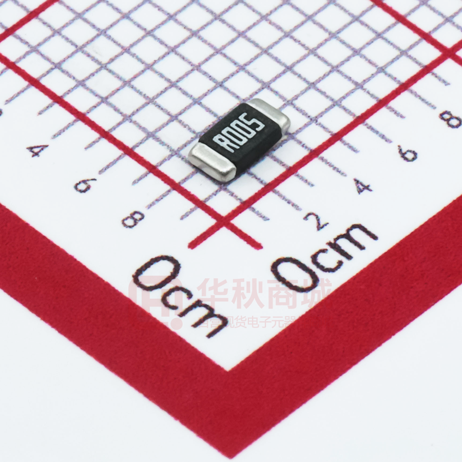

    电流采样电阻 1206 5mΩ ±1% ±50ppm/℃ 1W
HoLLR1206-1W-5mR-1% 数据手册
HoLLR1206封体合金电阻系列规格书 系列号 HoLLR 修订日期 2022-01-06 版本号 Ho-A0 规格书 Specification HoLLR1206 制造商:深圳市毫欧电子有限公司 适用:本规格书适用于深圳市毫欧电子有限公司封体合金电阻 HoLLR1206系列产品选型。  产品特点Features 厚实的铜材质导体,金属化的材质,超长期的稳定性,无卤素无铅符合 RoHS,稳定的材料,高 额定功率,低电阻温度系数,卓越的信赖性。  应用领域Application field 电池管理系统(BMS),电流感测与分压,电源供应器,新能源汽车,消费性充电器,电动工具, 消费性电子,LED 应用,智能家居,主机板,大型家电,锂电池保护。  产品名称Product Name 封体合金合电阻  产品型号Product number HoLLR1206-1W-10mR-1% Ho LLR 制造商 产品类别 1206 封装 1W 额定功率 10mR 阻值 1% 精度 B=±0.1% 毫欧电子 封体合金 1206 1/2W、1W 1mR~100mR D=±0.5% F=±1% G=±2% J=±5% 具体参数请查看下页详情 产品结构图: (印字此处省略) 地址:深圳市龙华新区观澜大布头路南通邦高新产业园 A 栋 8 楼 深圳市毫欧电子有限公司 | 电话: 0755-81488408 | 传真: 0755-22630181 | 网址: www.moolee.com.cn HoLLR1206封体合金电阻系列规格书  产品结构及尺寸 Product structure and size 系列号 HoLLR 修订日期 2022-01-06 版本号 Ho-A0 (Unit:mm) L C T W Unit: mm 封装 1206  1mR~100mR W L 阻值 3.2±0.2 1.6±0.2 T 0.5±0.2 0.6±0.2 规格表 Electrical parameter 型别 最高额 最高额 最高过 定功率 定电流 负荷电 (W) (A) 流(A) 温度系数 TCR (ppm/° C) 1mR~35mR=±50; HoLLR1206 1/2W-1W  C 31.6 70.7 使用温 度范围 (0°C) 阻值范围 ±1%(F), ±5%(J) -55~+170 36mR~100mR=±100 ±2%(G), 1mΩ-100mΩ 功率曲线 Power curve 当电阻工作在温度超过 70°C 时,额定功率必须减额,减额曲线依据下图: 地址:深圳市龙华新区观澜大布头路南通邦高新产业园 A 栋 8 楼 深圳市毫欧电子有限公司 | 电话: 0755-81488408 | 传真: 0755-22630181 | 网址: www.moolee.com.cn HoLLR1206封体合金电阻系列规格书  系列号 HoLLR 修订日期 2022-01-06 版本号 Ho-A0 额定电流计算公式 The rated current is calculated by the following Formu I =SQRT (P/R) I=额定电流(A);P=额定功率(W);R=电阻值(Ω))  字码表示Word said R005 = 5mΩ  阻值量测点:Resistance measurement point: Unit :mm 型別 HoLLR1206 A 2.95±0.25 B 0.45±0.15 地址:深圳市龙华新区观澜大布头路南通邦高新产业园 A 栋 8 楼 深圳市毫欧电子有限公司 | 电话: 0755-81488408 | 传真: 0755-22630181 | 网址: www.moolee.com.cn HoLLR1206封体合金电阻系列规格书  HoLLR 修订日期 2022-01-06 版本号 Ho-A0 彩带尺寸 Ribbon size(Unit:mm) A 2.0±0.2  系列号 B W 3.6±0.2 8±0.2 F E P1 P2 P0 D0 3.5±0.05 1.75±0.1 4.0±0.1 2±0.05 4±0.05 T Φ 1.5+0.1 1.2±0.15 卷轴规格 Reel Specification Unit: mm ΦM 178±2.0 ΦB 13.5±1 ΦC 21±1 W 9±0.5 A 2±0.5 Packaging Quantity 5000PCS 地址:深圳市龙华新区观澜大布头路南通邦高新产业园 A 栋 8 楼 深圳市毫欧电子有限公司 | 电话: 0755-81488408 | 传真: 0755-22630181 | 网址: www.moolee.com.cn HoLLR1206封体合金电阻系列规格书  系列号 HoLLR 修订日期 2022-01-06 版本号 Ho-A0 可靠性测试 Reliability Tests 项目 Short Time Overload 短时间过负 荷 条件 规格 施加过负荷5秒,静置24小时后再量测阻值变化 率。 (过负荷条件如下表) 型号 HoLLR1206 额定功率 1W 额定功率倍数 X2倍 ≦±0.5% Refer to JIS-C5201 Temperature Coefficient of Resistance 温度系数 TCR (ppm/°C) = (R2-R1/R1*(T2-T1))X 106 R1:室溫下量測之阻值(Ω) R2: 125 °C下量測之阻值(Ω) T1:室溫之溫度(°C) T2: 125 °C Refer to JIS C 5201 Biased Humidity 高温高湿 于85°C±5°C 85 ±5%RH恒湿恒温机中施加额定 电流,90分钟ON,30分钟OFF,1,000小时后静 置1小时以上量测阻值变化率。 Refer to 6. ≦±0.5% Refer to JIS C 5201 冷热循环机,-55℃~+125℃,循环1000次后取 出,静置1小时.以上量测阻值变化率。 测试条件 Temperature 最低温度 -55°C +0/-10℃ Cycling 最高温度 125°C +10/-0℃ 温度循环 温度保留时间 30分钟 ≦±0.5% Refer to AEC-Q200 -55±2°C恒温箱中1000小时,取出后静置1小时 Low Temperature 以上后量测阻值变化率。 Exposure (Storage) 低温放置 Refer to JIS C 5201 ≦±0.5% 地址:深圳市龙华新区观澜大布头路南通邦高新产业园 A 栋 8 楼 深圳市毫欧电子有限公司 | 电话: 0755-81488408 | 传真: 0755-22630181 | 网址: www.moolee.com.cn HoLLR1206封体合金电阻系列规格书 High Temperature Exposure (Storage) 高温放置 Load Life 负荷寿命 系列号 HoLLR 修订日期 2022-01-06 版本号 Ho-A0 170°C之烤箱中1000小时,取出静置1小时以上后 量测阻值变化率。 Refer to JIS C 5201 70±2℃烤箱中施加额定电流,90分钟ON,30分 钟OFF,1,000小时取出静置1小时以上后量测阻 值变化率。 Refer to JIS-C5201 浸渍于260±5°C锡炉中10 ±1秒,取出静置1小时 以上后,量测阻值变化率。 ≦±1.0% ≦±1.0% Resistance to Solder ≦±0.5% Heat Refer to JIS-C5201 抗焊锡热 Solderability 浸于245±5°C之炉中3 ±1秒后取出置于放大镜下 电极覆新锡面积需大于 观察焊锡面积。 95%。 可焊性 Refer to JIS-C5201 Resistance to solvent 耐溶剂 浸于20~25°C异丙醇溶剂60±5秒后,取出静置24 小时以上,量测阻值变化率。 Insulation Resistance 绝缘电阻试 验 置于治具上,在正负极施加100VDC一分钟后, 测量电极与保护层及电极与基板(底材)间之绝缘 电阻值 Joint Strength of Solder 焊锡粘合强 度 焊于弯折性测试板中,置于弯折测试机上,在测 试板中央施力下压,于负荷下量测阻值变化率。 ≦±0.5% 外观无损伤 Refer to JIS-C5201 >100MΩ Refer to JIS-C5201 ≦±0.5% 外观无损伤 Refer to JIS-C5201 地址:深圳市龙华新区观澜大布头路南通邦高新产业园 A 栋 8 楼 深圳市毫欧电子有限公司 | 电话: 0755-81488408 | 传真: 0755-22630181 | 网址: www.moolee.com.cn HoLLR1206封体合金电阻系列规格书  修订日期 2022-01-06 版本号 Ho-A0 B A Cu Trace 封装 阻值mR 1206 1mR~100mR A L 1.8±0.1 2.3±0.1 B 1.0±0.1 Sensing Trace 建议焊接参数 96.5Sn/3.0Ag/0.5Cu 回流焊 IR Reflow-Soldering Profile 回流焊曲线图  HoLLR 建议焊盘尺寸 Recommended Solder Pad Dimension (Unit:mm) L  系列号 波峰焊曲线图 上带的剥离强度 剥离速度: 300 毫米/分钟; 剥离力在 0.1N 至 0.7N 之间。 华新区观澜大布头路南通 地 地址:深圳市龙华新区观澜大布头路南通邦高新产业园 A栋 8 楼 深圳市毫欧电子有限公司 | 电话: 0755-81488408 55-22630181 | 网址: 址: www.moolee.com.cn ww.moolee.co 有 0755-8148840 | 传真: 0755-22630181
