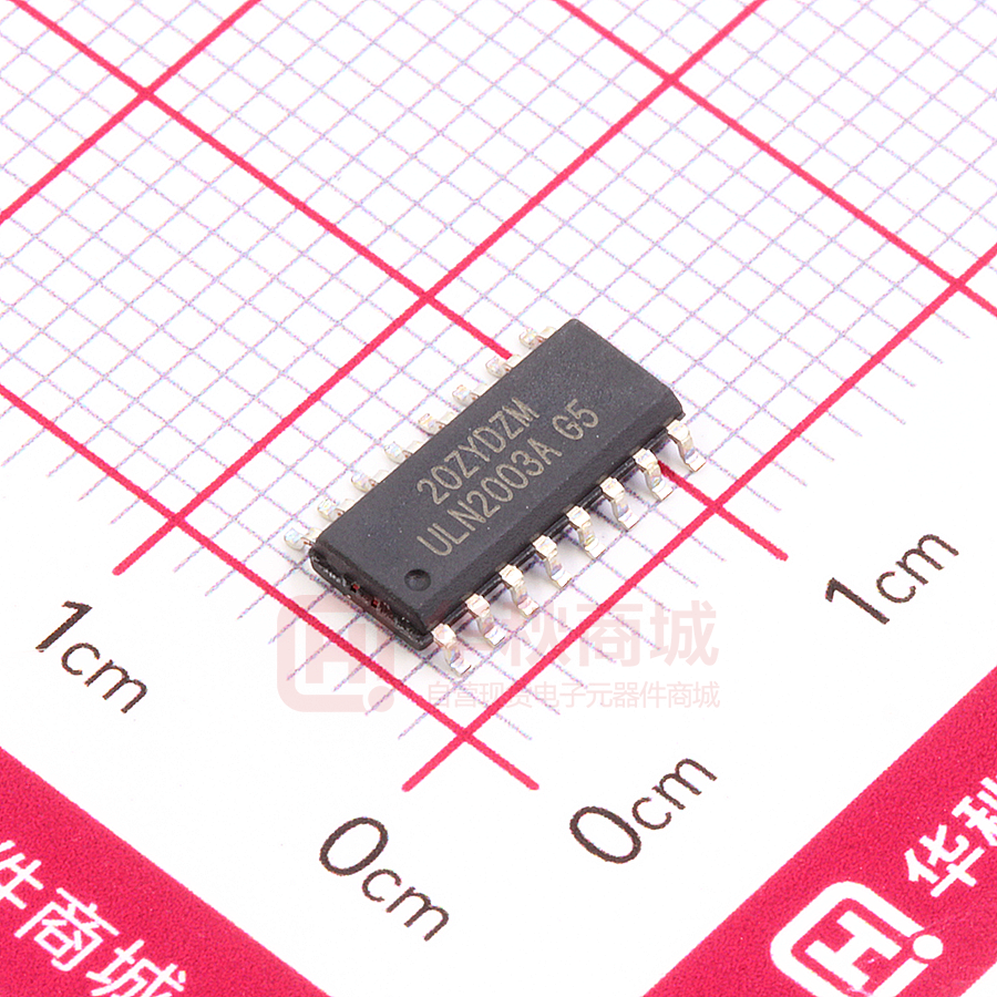

    单片集成高耐压、大电流达林顿管阵列,电路内部包含 7 个独立的达林顿管驱动单路,VIN(ON)输入电压:IOUT =300mA@1.9V-3.0V,VCE(SAT)输出低 电平电压:IOUT =100...
ULN2003 数据手册
ULM2003 产品规格手册 ULN2003 ULN2003 是单片集成高耐压、大电流达林顿管阵列, 电路内部包含 7 个独立的达林顿管驱动单路。 电路 内部设计有钳位二极管, 可用于驱动继电器、步进电 机等电感性负载,将达林顿管并联可实现更高的 输出 电流能力。该电路可广泛应用于继电器驱动、照明驱  宽输入耐压:0~30V,Ta=25℃  输出最大电流:500MA,Ta=25℃  输出关闭状态耐压:50V Ta=25℃  输入兼容 TTL/CMOS 逻辑信号 动、显示屏驱动(LED)、步进电机驱动和逻辑缓 冲器。 ULN2003 的每一路达林顿管串联一个 2.7K 的基极电 阻, 在 5V 的工作电压下可直接与 TTL/CMOS 电路连 接, 可直接处理标准逻辑缓冲器所处理的数据。 参考信息 封装图 SOP-16 脚位信息 DIP-16 管脚排列 引脚配置 SOP16 DIP16 管脚 定义 管脚功 能描述 SOP16 DIP16 管脚 定义 管脚功 能描述 1 1IN 1 通道输入 16 1OUT 1 通道输出 2 2IN 2 通道输入 15 2OUT 2 通道输出 3 3IN 3 通道输入 14 3OUT 3 通道输出 4 4IN 4 通道输入 13 4OUT 4 通道输出 5 5IN 5 通道输入 12 5OUT 5 通道输出 6 6IN 6 通道输入 11 6OUT 6 通道输出 7 7IN 7 通道输入 10 7OUT 7 通道输出 8 GND 接电源地 9 COMMON 钳位二极管公共端 Copyright© Msksemi Incorporated www.msksemi.com ULN2003 极限参数 符号 极限值 单位 输入电压 VIN 30 V 输出电压 V CE 50 V 集电极电流 IC 500 mA 基极电流 IB 25 mA 工作温度 TA - 40~85 ℃ 存储温度 TS -65~150 ℃ 焊接温度 TW 260,10s ℃ 注:极限参数是指无论在任何条件下都不能超过的极限值。如果超过此极限值,将有可能造成产品劣化等物理性损伤; 同 时在接近极限参数下,不能保证芯片可以正常工作。 Copyright© Msksemi Incorporated www.msksemi.com ULN2003 电学特性 (直流电学特性: 符号 项目 输出高 ICEX 漏电电流 输出低 VCE(SAT) 电平电压 TA=25℃) AMS111 7 - ADJ Iout= 10 mA, V≤ Vin- Vout≤ 10 V 测试条件 IIN(ON) 电 压输入电流 线性度 AMS11171.2V Ta=25℃ VIout= 10 mA, 2.7 V≤ Vin≤ 10 V CE =50V Ta=85℃ 1 Iout= IOUT10 =200mA, mA, 2.I75 V≤ Vin≤ 10 V IN=350μA 输入电压 VIN(ON) IR 钳位二极管 反向漏电流 钳位二极管压降 VF AMS11171.8V VIN=3.85V, IOUT =350mA Iout=10mA, 3.25 V≤Vin≤10V 2 开启延迟时间 ON 关断延迟时间 OFF Ta=85℃ AMS1117- 5 V IFIout=1 =350mA 0 mA,6Ta=25℃ . 5 V≤ Vin≤ 1 2V VOUT=50V,RL=125Ω,CL=15pF AMS1117- 1.2V Vin = 2.7 V, 10mA≤Iout≤1A VOUT=50V,RL=125Ω,CL=15pF AMS1117- 1.5V Vin = 3.25V, 10 mA≤Iout≤1A 100 μA V μA - 5 0.9 181.3 VV - 0.8 1.1 V 1.35 V - 8 50 V 50 7 0 18 1.6 4 6 0 1.0 - IOUT =300mA AMS1117-3.3V Iout=1 0 mA, 5.3 V≤ Vin≤ 1 2V Ta=25℃ 5 - 3 AMS1117-2.5 0V IOUT =200mA Iout=10mA, 3.9=250mA V≤Vin≤10V 5 VCE =2V IOUT VR=50V - IOUT =350mA, IIN=500μA AMS1117- 1.5V IOUT =500μA, Ta=85℃ IIN(OFF) V 测试电路 最小值 典型值 最大值 单位 IOUT =100mA, IIN=250μA ∆ Vout 18 5 - 5 0.7 18 63 5 1.8 1.85 9 9 9 1.9 0 0 1.7 0.1 2.4 18 2.7 3.0 18 50 100 182.0 18 0.2 - 9 1 1 18 mA μA V V V V V μA μA VV μs mV μs mV 测试方法 8. tON ,tOFF 注: (1) 脉冲宽度为 50US,占空比为 10%,输出 负 载 125Ω, tr
