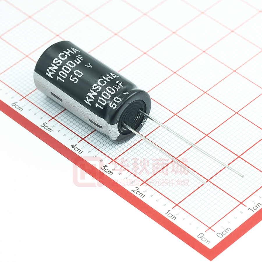

    插件,D13xL25mm
    直插铝电解电容 插件,D13xL25mm 1000μF ±20% 50V 1.089A@100KHz 3000Hrs@105℃
152EC0409 数据手册
Aluminum Electrolytic Capacitors SSK Series Customer : Electric Characteristics: KNSCHA Part Number Cap. (120Hz) (uF) Cap. Tol. (%) Rate Volt. (V-DC) Surge Volt. (V-DC) Oper. Temp. (℃) Nominal Case Size D*L(mm) Leakage Current Max(uA) D.F. Max () RC 120HZ (mArms) ESR 100KHZ (Ω) Normal servicelife (Hours) 152EC0394 220 ±20 35 43 -40∽105℃ 8*12 77.0 0.12 282 / 3000 152EC0395 100 ±20 50 62 -40∽105℃ 8*12 50.0 0.10 226 / 3000 152EC0396 470 ±20 25 31 -40∽105℃ 8*12 117.5 0.14 384 / 3000 152EC0399 470 ±20 16 20 -40∽105℃ 8*12 75.2 0.16 356 / 3000 152EC0398 220 ±20 25 31 -40∽105℃ 6.3*11 55.0 0.14 241 / 2000 152EC0401 220 ±20 16 20 -40∽105℃ 6.3*11 35.2 0.16 199 / 2000 152EC0404 100 ±20 35 43 -40∽105℃ 6.3*11 35.0 0.12 169 / 2000 152EC0400 10 ±20 50 62 -40∽105℃ 5*11 5.0 0.10 54 / 2000 152EC0403 100 ±20 25 31 -40∽105℃ 5*11 25.0 0.14 151 / 2000 152EC0407 100 ±20 16 20 -40∽105℃ 5*11 16.0 0.16 145 / 2000 152EC0409 1000 ±20 50 62 -40∽105℃ 13*25 500.0 0.10 1089 / 3000 152EC0397 470 ±20 50 62 -40∽105℃ 10*20 235.0 0.10 560 / 3000 152EC0406 1000 ±20 25 31 -40∽105℃ 10*17 250.0 0.14 614 / 3000 152EC0402 220 ±20 50 62 -40∽105℃ 10*13 110.0 0.10 232 / 3000 152EC0408 470 ±20 35 43 -40∽105℃ 10*13 164.5 0.12 428 / 3000 以下空白 K SS K SS Items 项 目 Capacitance Tolerance 静电 量误 性 Characteristics ± 20%(120Hz﹐20℃) Operating Temperature Range 用温 范围 -40 ~ +105℃ -40 ~ +105℃ -25 ~ +105℃ Rated Voltage Range 额 电压范围 6.3 ~ 100VDC 160 ~ 250VDC 350 ~ 500VDC Leakage Current 漏电 I ≦ 0.01CV or 3 (µA) which is greater.( After 2 minutes application of DC rated voltage, at 20 ℃) I ≦ 0.03CV +20 (µA) ( After 3 minutes application of DC rated voltage, at 20 ℃) Measurement Frequency: 120Hz. Temperature: 20℃ Dissipation Factor 散 ( tan δ) Low Temperature Stability 温 性 Impedance Ratio(Max) 阻 ( 大值) Rated Voltage(V) 6.3 10 16 25 35 50 63 80 100 160~250 350~500 tan δ(Max) 0.24 0.20 0.16 0.15 0.12 0.10 0.09 0.08 0.08 0.20 0.25 When nominal capacitance over 1000µF, tanδ shall be added 0.02 to the listed value with increase of every 1000µF . Measurement Frequency: 120Hz. Rated Voltage(V) 6.3 10 16 25 35 50~100 160~250 350~400 450~500 Z(-25℃) ∕ Z(20℃) 5 4 3 2 2 2 3 6 15 Z(-40℃) ∕ Z(20℃) 10 8 6 4 3 3 4 - - 2000hours,with application of rated voltage at 105℃£¨ φ ¡Ý8: 3000hours£© Load Life 负荷 Shelf Life Standards 命 命 照标 Rated Voltage (V) ≦ 100 ≧ 160 Capacitance Change Within ± 20% of Initial Value tan δ 200% or less of Initial Specified Value Leakage Current Initial Specified Value or less The following specifications shall be satisfied when the capacitors are restored to 20℃ after exposing them for 1,000 hours 105℃ without voltage applied. Before the measurement, the capacitor shall be preconditioned by applying voltage according to them 4.1 of JIS C5101-4. Capacitance Change Within ± 20% of Initial Value tan δ 200% or less of Initial Specified Value Leakage Current Initial Specified Value or less JIS C 5101-4 (IEC 60384) Capacitance (μF) Frequency (Hz) 50 120 1K ≦20K <100 0.75 1.00 1.57 2.00 100 ~ 470 0.80 1.00 1.34 1.50 >470 0.85 1.00 1.10 1.15 0.47 ~ 470 0.85 1.00 1.40 1.50 The endurance of capacitors is reduced with internal heating produced by ripple current at the rate of halving the lifetime with every 5℃ rise. When long life performance is required in actual use , the rms ripple current has to be reduced. ψD P ψd 5 2.0 0.5 6.3 2.5 0.5 8 3.5 0.5 10 5.0 0.6 13 5.0 0.6 14.5 7.5 0.8 16 7.5 0.8 18 7.5 0.8 22 10 0.8 25 12.5 1.0 α (L < 16) 1.0 (L ≧ 16) 2.0 D×L(mm) ; R.C.(mA rms) at 105℃ 120Hz. V Cap (Code) (μ F) Item 0.1~0.47 1 2.2 3.3 4.7 6.8 10 22 33 47 56 68 100 220 330 05x11 05x11 05x11 05x11 05x11 05x11 05x11 6.3x11 54 05x11 66 05x11 78 05x11 90 05x11 102 05x11 111 05x11 175 6.3x11 233 6.3x11 59 77 87 100 119 139 212 272 05x11 05x11 05x11 05x11 05x11 05x11 6.3x11 08x12 08x12 42 63 79 94 105 145 151 237 321 470 6.3x11 266 08x12 299 08x14 381 560 680 1000 1500 2200 3300 4700 6800 10000 15000 22000 08x12 08x12 08x14 08x20 10x20 10x20 13x21 13x25 16x26 16x36 18x40 272 278 484 545 774 908 1162 1385 1730 2214 2771 08x12 08x12 10x13 10x20 10x20 13x21 13x25 16x26 16x36 18x35 22x40 306 319 586 592 918 1091 1306 1770 2236 2808 3514 08x14 08x16 10x16 10x20 13x21 13x25 16x26 16x36 18x35 22x40 22x50 387 424 617 641 1004 1222 1464 1863 2335 2928 3630 V Cap (Code) (μ F) Item 2.2 3.3 4.7 6.8 10 22 33 47 68 82 100 120 150 220 330 470 6.3 (0J) D x L R.C. 160 (2C) DxL 6.3x11. 08x12 08x12 08x12 10x13 10x16 10x20 13x21 13x21 13x25 16x26 16x26 16x26 16x36 18x35 18x40 R.C. 26 36 48 51 61 121 145 194 224 266 363 363 399 520 726 877 10 (1A) D x L R.C. 200 (2D) DxL 6.3x11. 08x12 08x12 08x12 10x16 10x20 13x21 13x25 13x25 13x25 16x26 16x26 16x32 18x32 22x35 22x40 R.C. 28 42 51 61 73 163 175 242 253 278 320 363 444 641 750 925 16 (1C) D x L R.C. 250 (2E) 25 (1E) D x L R.C. 05x11 05x11 05x11 05x11 05x11 05x11 05x11 05x11 6.3x11 08x12 10x13 08x16 10x16 10x16 10x20 10x20 13x21 13x25 16x26 16x32 18x35 22x40 22x50 350 (2V) D x L R.C. D x L 08x12 34 08x12 08x12 48 10x13 10x13 61 10x13 10x13 70 10x13 10x16 85 10x20 13x21 157 13x25 13x21 182 13x25 13x25 248 16x26 16x26 272 16x32 16x26 300 16x32 16x32 393 18x32 16x32 460 18x35 18x32 545 18x40 22x35 847 ※ 13mm may be replaced by 12.5mm upon customer’s request. 30 35 43 65 83 97 109 151 163 290 369 436 460 448 581 750 787 1132 1428 1718 2202 2589 3328 R.C. 30 39 46 76 97 151 176 254 260 284 328 347 387 35 (1V) D x L R.C. 05x11 05x11 05x11 05x11 05x11 6.3x11. 6.3x11. 6.3x11. 08x12 10x13 10x16 31 37 47 75 91 116 127 169 194 332 484 50 (1H) D x L R.C. 05x11 11 05x11 15 05x11 24 05x11 30 05x11 36 05x11 46 05x11 54 05x11 83 6.3x11. 107 6.3x11. 145 6.3x11. 151 6.3x11. 196 08x14 242 10x16 363 10x20 514 10x20 581 13x21 762 13x25 10x20 13x21 13x21 13x25 16x26 16x36 18x35 22x40 22x50 629 702 908 1041 1343 1730 2057 2602 3207 13x21 13x25 13x25 16x32 16x36 18x35 22x40 22x50 774 799 1089 1452 1609 1997 2541 3025 13x25 16x26 16x32 18x32 18x35 22x40 22x50 400 (2G) DxL 10x13 10x13 10x16 10x16 10x20 13x25 16x26 16x26 16x32 18x26 18x32 18x35 18x40 R.C. 36 46 61 83 97 175 211 278 317 424 484 545 605 450 (2W) DxL 10x16 10x16 10x20 13x21 13x21 16x26 16x26 16x32 18x32 18x35 18x40 18x40 22x45 R.C. 39 51 65 87 95 182 211 339 508 569 605 666 750 63 (1J) D x L R.C. 05x11 12 05x11 17 05x11 25 05x11 31 05x11 37 05x11 51 05x11 58 6.3x11. 109 08x12 121 08x12 163 08x12 172 08x12 206 10x13 254 10x20 436 13x21 666 100 (2A) D x L R.C. 05x11 17 05x11 20 05x11 30 05x11 36 05x11 44 05x11 45 6.3x11. 75 08x12 112 08x12 133 10x13 170 10x16 187 10x16 238 10x20 315 13x25 581 16x26 714 16x32 847 871 16x36 1012 1004 18x32 1210 1210 18x35 1573 1718 1997 2347 2965 500 (2H) DxL 968 R.C. 10x20 35 10x20 48 13x21 65 13x21 80 16x26 105 16x32 145 18x35 165 18x45 180
